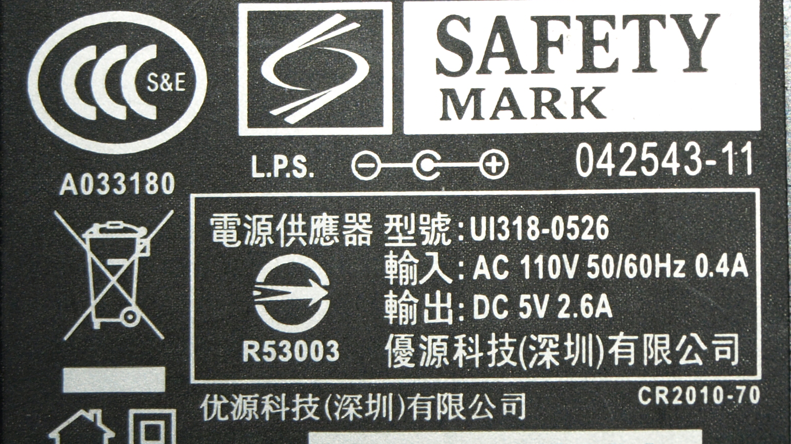

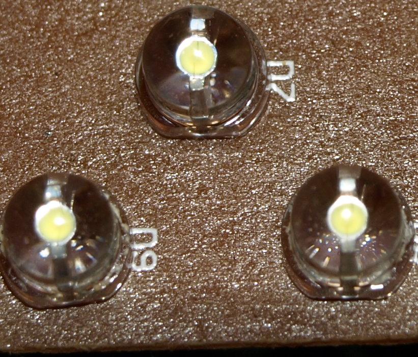

Gast #1534532
Hier noch das Typenschild vom Netzteil und die durchgebrannten Dioden.
Vielleicht erkennt man ja, dass die nicht ganz so groß wie normale 5 mm
Standard-led's sind. Im Durchmesser schon, aber in der Höhe nur etwa
habl so hoch.
Wo könnte man solche Dioden bekommen? Ich will nicht normale 5 mm Leds
einbauen wo man dann sieht "da wurde geflickt". Oder ich müsste eben
alle tauschen.
Grüße

wegen der bauform ... schau mal bei eBay vorbei ich glaub die sind in
der Form.
100 PCs MegaBright Warm White LED 4.8mm 120° (20 Euro)
http://myworld.ebay.de/topbright88/
(Versand kann bis zu einem Monat dauern)

Erstens, das 110 V Netzteil kommt mir auch Spanisch vor.
In Deutschland kenne ich keinen "normalen" Haushalt wo 110 V aus der
Dose kommen. (Bin Elektroinstallateur-Geselle)
Das Netzteil kann durchaus 230 V verkraften, dabei wird die
Primärwicklung zwar mehr belastet, aber im Ernstfall sollte die
Übertemperatur-Sicherung die im Trafo mit eingewickelt ist, auslösen.
Bedenke, das wenn du 230 V hast, das es gerundet das doppelte von 110
ist.
Demnach wäre die Ausgangsspannung des Netzteils nicht 5V sonder 10,45 V.
Übersetzungsverhältnis 1:22
Nehm dir ein Multimeter zur Hand und mess doch einfach mal die
Ausgangsspannung des Netzteils.
Sollten etwa 10,45 V ankommen, hast du das Problem für dein LED-sterben
schon gefunden. Netzteil!

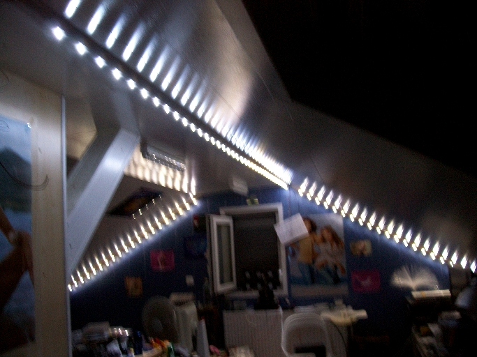

Habe bei mir daheim 100 LED's zusätzlich als Raumbeleuchtung dekorativ
in Kabelkanälen (20 LED's pro 2m kabelkanal) verbaut und kann diese auch
noch dimmen. Bis jetzt musste ich nur 2 LED's austauschen, weil diese
eine Fehlproduktion waren. Hab die Leisten jeden Abend an. Ideal zum
Filme schauen, da man im dunkeln doch recht schnell müde wird.
(Überanstrengung der Seh-Nerven)

Gast #1536039
Hallo sven
>ist.
Bei einen 5V Stabilisierten?
Ansonsten toll ,deine Berechnungen!
Gast #1536070
@ juppi
Ich denk mal Sven ist von einem normalen Transformator ausgegangen.
... ist aber angeblich ein SNT.
Normalerweise kann man ein 110V Schaltnetzteil nehmen und es mit 230V

Hab mal nach dem Typenbezeichnung "UI318-0526" gegooglet. Es scheint
wirklich ein Schaltnetzteil zu sein. Es wird auch für externe
Festplatten und viele andere Sachen angeboten. Da gibts aber welche, die
haben die gleiche Typennummer aber einen Weitbereichseingang von 100 -
240 V ~.
Vertrieben wird das Teil in China und UK.
Also ich würde die Ausgangsspannung des Netzteils messen.
Wichtig dabei ist, das du wärend dem Messen das Netzteil auch etwas
belastest. Ein Multimeter allein ist keine ausreichende Last.
Solche Netzteile sind meiner Meinung nach für LED-Beleuchtungszwecke
eher ungeeignet.

Hier mal meine LED-Lichtleisten.
Alles Kingbright LED's von Reichelt.  LED 5-2200 0,42€ Stck.
3,3 V  0,02A    Kurzfristig (gepulst) 0,1A möglich laut Datenblatt
30° Abstrahlwinkel.
Aufbau:
pro Leiste (2m Kabelkanal) 20 LED'S
6 x 3 LED's mit 105 Ohm Vorwiederstand
1 x 2 LED's mit 270 Ohm Vorwiederstand
d.h. Pro Leiste 0,140 A  =  1,68 W
Abstand LED's:  9,75 mm
5 Leisten vorhanden = 8,4 W  ~ 0,7 A
Lichtausbeute: 100 LED's x 2.200 cd = 220.000 cd (candela)
Kabelkanal nicht zu klein wählen (wie meine zwei ersten an den
Dachschrägen, das waren 15015-er)
Das ist echt ne fummelei da den Deckel draufzubekommen!
Lieber nen 30015  (BxH 30 x 15 mm)
Stromversorgung: Aus selbstgebautem 6 - 12 V Regelbarem 4 A Netzteil.
Verwendeter Trafo: EI 66/34,7 112   Trafo 50VA, 12V, 4170mA  12,25 €
(Den hatte ich gerade so herumliegen)
Hat Temperaturschutz und ist wie alles von Reichelt Elektronik.
Aber - Das Netzteil kann  mehr: 100 A Shottky Brückengleichrichter
bereits eingebaut, 4 Hochstrom Elko's (zusammen etwas über 100.000 µF)
und 150 A IGBT als Längsregler (aus altem Danfoss Frequenzumformer)
liegen bereit. (Wofür Schrott noch gut sein kann).
Ausgedienter Power Cap 5.000.000 µF wird bei Grössenwahn mit
angeschlossen.
Dazu muss ich sagen, ich repariere gerne Car-HiFi Endstufen und dafür
brauche ich hin und wieder mal ordentlich Power.

Aus dem Bild von weiter oben vom NT geht eindeutig hervor: 110 VAC, nix
mit Weitbereich. Also billig im Ausland gekauft und trotzdem Geld zum
Fenster rausgeworfen. Die Verschaltung der LEDs ist, wie schon lange
festgestellt, ebenfalls Mist. Wozu also Weiteres?

So wie ich meine LED-Leisten verdrahtet habe, muss Buffalo seine Lampe
modifizieren.
Am besten die LED's auslöten, eine Plexiglasscheibe oder aus einem
anderen Material die selbe Form wie die Platine anfertigen,
entsprechende Löcher bohren, und dann die LED's in 3-er Gruppen oder
mehr verdrahten, wie in meinem Schaltplänchen.
Nur braucht er dann ein Netzteil mit 12 V.
Kann auch 24 V sein, dann bekommt er 7 LED's in einen Strang.
Wenn ULED=3,3V und If= 0,02A ist dann ist die Strangspannung 23,1 V und
der Vorwiederstand pro Strang 45 Ohm

Für den Müll 280kB. Naja. Sieht aus wie ne Schiessbude auf dem
Jahrmarkt.
Im wieder Wi(e)derstand.
Perfektionist. Bestimmt mit CNC gebohrt, was?
Dumm nur, dass da jemand ein kleine m vergessen hat, und diese
RIESENZAHL auf wahnsinnige 220 cd zusammenschrumpft. Das ist äquivalent
zu ungefähr 4 Kerzen. Ganz toooool!
gähn
Solche Trivialitäten hätten Sie nicht mal in der Sesamstrasse gezeigt.
Langweile bitte jemanden anders mit deinem inhaltslosen Unsinn.

#1538182
> habl so hoch.
> alle tauschen.
> Grüße
Habe den Thread nicht gelesen, such mal nach Strawhat LED, zB bei
led-tech.de
