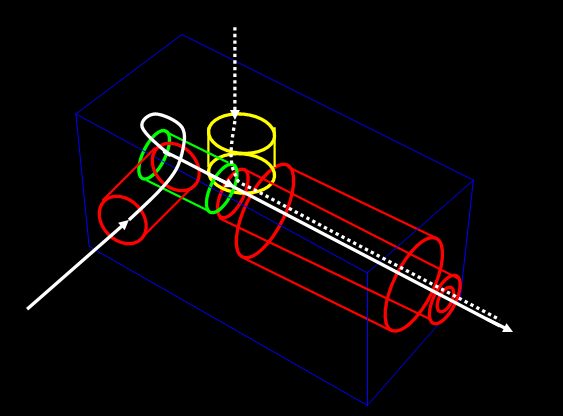

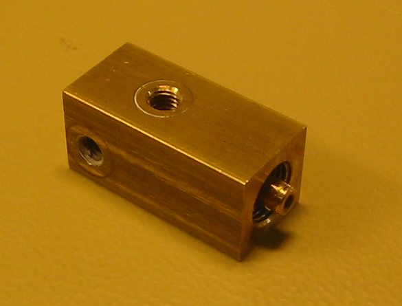

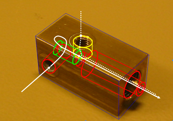

so, ich habe das Problem heute gelöst. Zur Erklärung, die Bilder im
Anhang sind von dem Teil, welches in der Station den Unterdruck mit
Hilfe von Druck erzeugt. Es ist alles in dem kleinen Messingblock
gekapselt. Von unten links strömt die Druckluft über ein
Elektromagnetisch gesteuertes Ventil welches vom Lötkolben mittels
Taster geöffnet werden kann, in die Unterruckeinheit. Von oben ist der
Entlötkolben über einen internen Schlauch angebunden. Nach rechts unten
wird die Luft ausgestoßen. Ich habe den Weg der Druckluft mal in weiß
dargestellt (Bild2) und den der Saugluft aus dem Kolben gestrichelt.
Diese Einheit besteht nur aus 2 Messingteilen die ineinander verschraubt
sind. An dem Spalt zwischen grünem und roten Röhrchen entsteht ein
Unterdruck, der Block ist in 2 Kammern unterteilt.

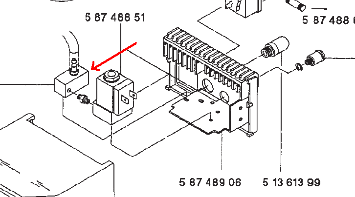

... das im roten Kreis liegende Teil ist der Messingblock, weiter rechts
ist das Ventil. Der grüne Pfeil markiert die Druckluftrichtung. An der
Stelle wo der Blaue Strich ist war das Röhrchen verstopft. Es war ein
kleiner Gummirest, vermutlich aus dem Ansaugschlauch, in das Röhrchen
gelangt. Nachdem ich das mit Kolofonium verdreckte Röhrchen mit Alkohol
gereinigt und mit einem 1,5mm°2 Kupferdraht durchstoßen hatte, und auch
das zweite Röhrchen mit einer Stecknadel sauber gekratzt hatte, war der
Spuk vorbei...

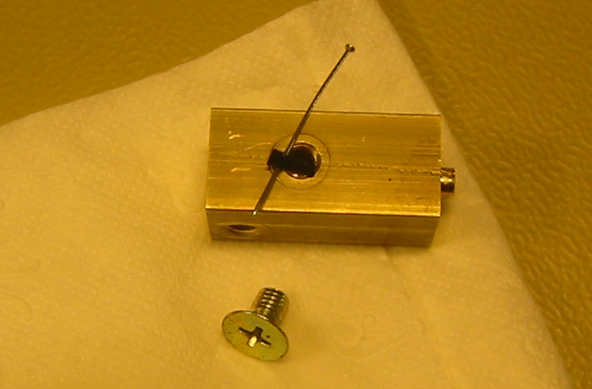

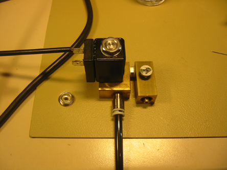

... Auf dem Bild ist der Gummifetzen zu sehen. Mit der Schraube habe ich
in meinem Testaufbau (Bild2) das Ansaugloch verstopft um die
Verschmutzung restlos auszublasen...
Dazu habe ich das Ventil samt Unterdruckeinheit an den Kompressor
angeschlossen und mit einer 12V DC Hilfsspannung das Ventil geöffnet,
zuvor habe ich in das Ansaugloch noch Alkohol getropft...
