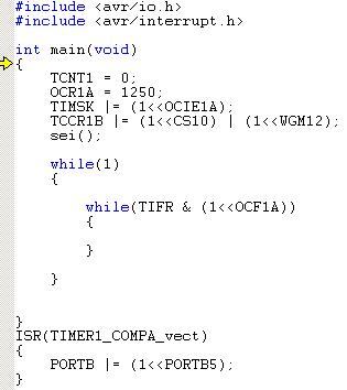

Warum sollte das immer erfüllt sein?
Das hängt natürlich vom Wert von TIFR ab. Wenn darin das entsprechende
Bit nicht vorhanden ist, dann ist der ganze Ausdruck falsch.
Hinweis: | (bitweises Oder) ist etwas anderes als || (logisches Oder)
Gast #1536653
Ok, danke.
Angenommen im TIFR ist das Bit vorhanden, dann ist die Aussage erfüllt.
Probier gerade im AVR Studio herum und komm dauernd auf andere
Ergebnisse.
Wenn ich einfach die Timerflag TOV1 abfragen möchte, kann ich doch so
vorgehen wie oben, nur eben mit dem UND statt ODER. So verstehe ich das.
Nur wenn ich da ein UND einbaue, läuft das Programm bis zur
while-Schleife und startet dann wieder von vorne. Wo liegt denn hier das
Problem?
mfg
Walter
Gast #1536685
Halt, Problem hat sich gerade erledigt.
Hatte das Nullsetzen von TCNT1 in der Endlosschleife und hab mich dann
gewundert, warum TCNT1 immer zurückgesetzt wird.
mfg
Walter
