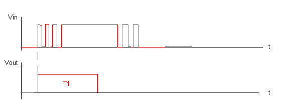

Es betrifft eine zu entwickelnde Logikschaltung, die aus einem
Eingangssignal (Siehe Anhang) ein definiertes Ausgangssignal (High für
die Dauer T1) generiert.
Das Eingangssignal besteht idealerweise aus einem Rechtecksignal,
welches durch Störungen durch Einschwingvorgänge (davor und dahinter)
"angereichert" wurde. Da das Nuzsignal keine feste Länge hat, kann es
sich auch in der Folge von Störimpulsen "einreihen".

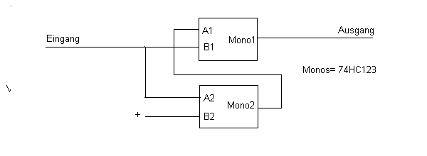

Mein zweiter Gedanke war, dass man es dann ja mit 2 Monoflops (zB.
74HC123)realisieren könnte, indem Monoflop 1 auf eine positive Flanke
(Eingang B1)seinen Ausgang für die Dauer T1 auf "high" stellt und durch
Monoflop2 (der auf eine negative Flanke reagiert) "gesperrt" wird.
Einfach durch verbinden des Ausgangs von Monoflop2 mit dem Eingang A1
des ersten Monoflops. (Siehe Anhang 2)
Funktioniert sogar, jedoch wird nach Ablauf von T2 ein Triggerimpuls
durch A1 ausgelöst......und ich habe 2 Ausgangsimpulse...

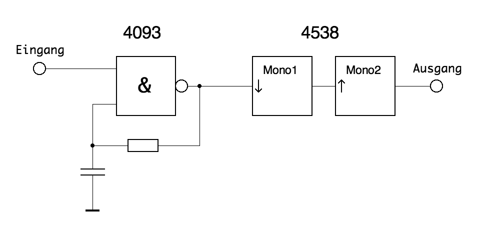

von Stefan Salewski (Gast)
RC-Tiefpass gefolgt von (zwei) Invertern mit Schmitt-Trigger Eingang,
74HC14 oder so. Und ich denke Dein Problem ist eher Prellen, nicht
Jitter. Zum Thema (Kontakt)-Prellen findet man viel.

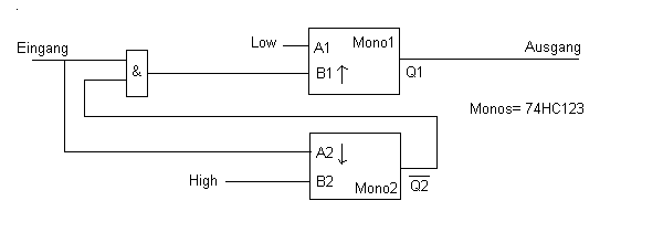

von Joerg (Gast)
Hallo Anja und Stefan,
herzlichen Dank für eure Antworten.
@Stefan: Richtig, ist natürlich eher Prellen. Mit dem Tiefpass werd' ich
mal probieren.
@ Anja: Leider sind die Störimpulse nicht immer kürzer als das
Nutzsignal.
Werde daher auch mal die im Anhang befindliche Schaltung ausprobieren
(Morgen, da zZt. kein AND zur Hand)
Beste Grüße
Joerg

Es ist viel einfacher als ihr vielleicht denkt. Ich möchte nur
detektieren, ob sich am Eingang der Pegel von 0 auf 1 (Diese
Richtung)ändert. Falls ja, soll die Schaltung ein Ausgangasignal
erzeugen.
Da nur etwa alle 5s ein neues valides Eingangssignal kommen kann, sollte
die Schaltung für eine gewisse Zeit nach dem letzten 1->0 Übergang
"taub" sein. Das ist schon alles.

Joerg, dein zweiter Ansatz war gar nicht so daneben - nur nicht ganz zu
Ende gedacht. Mein Vorschlag (unter der o.g. Bedingung):
Zwei nachtiggerbare MF, eines getriggert auf die positive (MF1), das
andere auf die negative Flanke (MF2), die sich gegenseitig verriegeln.
Dauer muss mindestens eine 'Periode' der Preller sein, damit sie während
der Prellzeit nachgetriggert werden.
Am Anfang sind beide entriegelt. Die erste pos. Flanke triggert das MF1
und unterbindet das Triggern von MF2. Dies ergibt am Ausgang einen Puls
über den Prellern am Anfang.
In der mittleren HIGH-Phase fällt MF1 wieder ab, beide sind wieder
scharf.
In der hinteren Phase wird zuerst das MF2 getriggert, das wiederum dann
MF1 sperrt. Wieder ergibt sich ein Puls am Ausgang von MF2, das die
Prellzeit am Ende anzeigt.
Beide Signale dienen dann zum Setzen/Rücksetzten eines RS-FFs.

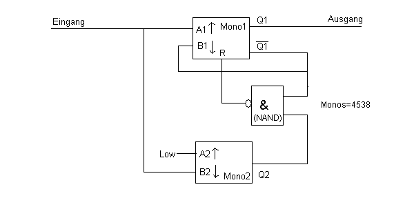

Sollte meine erste Annahme zutreffen, dann würde ich gar keine
nachtriggerbaren Monoflops verwenden sondern eher den 74HC221. Beide MFs
werden über Eingang B getriggert, MF2 sperrt über Q2 an A1 das erste MF.
T1 stellst du auf die gewünschte Länge des Ausgangssignals, T2 auf die
Zeit von der ersten 0->1 Flanke bis zu dem Zeitpunkt, wo wieder Signale
zugelassen sind.

von Joerg (Gast)
Hallo Sowas,
genau richtig. Mir reicht schon die Information, dass es Anfangspreller
oder Nutzsignal, oder Endpreller gibt, um ein (einziges) definiertes
Ausgangssignal zu erzeugen. Denn auch schon ein Preller zeigt mir, dass
am Eingang "etwas war". Den Einwand, das dies störungsanfällig sein
verstehe ich, jedoch sitzt der Erzeuger dieser Preller auf der gleichen
Platine, nur Millimeter entfernt.
Meine Idee in Posting 5 hat sich wieder als "nicht zu Ende gedacht"
erwiesen. Habe sie daher umgestellt auf die hier Gezeigte.
Mono1 schaltet bei der ersten positiven Flanke (Preller oder Nutzsignal)
und ist auf "Nicht retriggerbar" eingestellt (Verbinden von Q1/ und B1).
Mono 2 schaltet bei der 1. negativen Flanke (Preller oder Nutzsignal)
und soll Mono1 davon abhalten, erneut durchzuschalten, ohne jedoch den
laufenden Puls des Mono 1 zu unterbrechen. Dies erreiche ich mit einem
NAND auf den Reset von Mono 1.
Das wars eigentlich schon. ES FUNKTIONIERT NUN.
Ich bin etwas fixiert auf Monos, weil ich ohnehin einen zur Erzeugung
des Ausgangsimpulses benötige und es die immer im Doppelpack in einem
Gehäuse (zB. SO16) gibt. Kurzum ich befürchte Platzprobleme wenn ich

von HildeK (Gast)
@Joerg
Über das letzte Bild musst du noch mal nachdenken. Da sind der Ausgang
vom NAND und der /Q1 (auch Ausgang) hart aufeinandergeschaltet.

von Joerg (Gast)
Hallo HildeK,
ups, hab' mich da verzeichnet. Hier die richtige Lösung.

von John B. (johnbauer)
Falls es noch nicht zu Spät ist. Hier mein Vorschlag:
Das Schmitttrigger-NAND (4093) ist als gesteuerter Oszillator geschaltet
und steuert das Monoflop 1. Der Ausgang des Monoflop 1 ist so lange auf
high wie das Eingangssignal auf high ist + Chatter + T1. Das Monoflop 2
bestimmt die Impulsbreite des Ausgangssignals.
T1: Zeitkonstante von Monoflop 1 muss größer sein als die maximale
low-zeit des Eingangssignals während des Chatter.
Die Frequenz des Oszillators (4093) muss größer sein als 1/T1.
Die Zeitkonstante des Monoflop 2 kann beliebig gewählt werden.
John
von Joerg (Gast)
Hallo John,
Deine Schaltung müsste auch funktionieren. Vielen Dank für Deine Mühe.
Ich bleibe jedoch beim vorgenannten Ansatz, da ich dort weniger Bauteile
benötige.
(Bin gerade am routen und bekomm' graue Haare)
