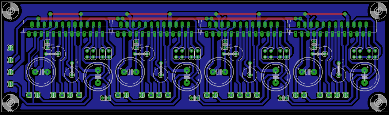

Habe mal schon vor längerer Zeit ein Platinenlayout für die TB6560AHQ
entworfen. Oben wo die Leiterbahn für den Motorstrom verläuft würde ich
dann einfach einen 0,8mm Draht durchfädeln und über die ganze Strecke
hin festlöten, da passt dann genug Strom durch. Die Elkos werden dann
Low-ESR-Typen, dann passt das denke ich mal auch.

Deine Platine trägt den Anforderungen des TB6560 in keinster Weise
Rechnung. Die Beitrag "TB6560HQ wird ohne Last warm"
Autor: Michael Schildt (mschildt)
Datum: 15.02.2010 22:16 hat zwar Dioden, Optokopler, Einschaltsequenz,
ist aber auch nicht so gut, weil die Elkos nicht dicht genug an den
Treibern sitzen.
OP #1693779
Hi, danke für die Hinweise. Ich verwende die TB6560AHQ, die brauchen
keine Dioden mehr (steht auch im Datenblatt nochmal explizit).
Optokoppler brauche ich nicht auf der Platine, die kommen dann vorne
dran oder garnicht. Die sind doch auch nur da um im Fehlerfall den
Parallelport zu schützen, mit dem man solche Platinen meistens
ansteuert, hm? Und der Fehlerfall sieht bei mir so aus, dass ein IC
irgendeine Fehlfunktion hat.
Einschaltsequenz kann ich noch dazu machen, so dass einfach nach ner
kurzen Zeit ein Relais die Motorspannung bereitstellt.
In wie Fern ist mein Layout sonst noch problematisch? Bei 50-100kHz
kommt es doch nicht schon zu irgendwelchen störenden HF-Effekten, oder?
Sind die zwei Low-ESR Elkos tatsächlich schon zu weit vom IC weg? Die
Motorspannung wird außerdem auch ganz ordentlich vom Netzteil gepuffert.
lg PoWl
Gast #1693871
> die brauchen keine Dioden mehr
Nein.
> Die sind doch auch nur da um im Fehlerfall den Parallelport zu schützen
Nein.
> Bei 50-100kHz kommt es doch nicht schon zu irgendwelchen störenden HF-Effekten,
oder?
Doch. Du schaltest 4A 24V mit 1us Flankensteilheit, und hast daneben
eine Stromauswertung die auf 0.1V genau reagieren soll.
> so dass einfach nach ner kurzen Zeit ein Relais die Motorspannung bereitstellt
Achtung beim Ladestrom der doch grossen (noch entladenen) Elkos.
Das nicht unbedingt, aber sie liegen Hf-technisch ungünstig.
> Die Motorspannung wird außerdem auch ganz ordentlich vom Netzteil gepuffert
Nur wenn das massiv überdimensioniert ist und dicht dran wäre, also ohne
Kabel angeschlossen wäre.
Eigentlich wurde im Beitrag davon alles gesagt.
OP #1693893
OK, d.h. die Shuntwiderstände sollten nicht auf der Seite liegen, auf
der auch die Kondensatoren liegen bzw. die Leiterbahnen nicht so dicht
aneinander? Ich habe die Platine so designed damit ich den Kühlkörper
noch gescheit unterkriege. Aber vielleicht wäre es doch sinnvoll wenn
ich mir einfach mal eine kaufe und mir anschaue, wie die so aufgebaut
ist.
Zu den Optokopplern, welchen Zweck erfüllen die denn dann?
Gast #1694084
Unterdrückung von Störungen in dem sie GND unterbrechen, mit der sonst
die schnell geschaltete Hochstromseite auf die Masse des PCs gelegt
werden würde, der seinerseits am Schutzleiter hängt. Lieber die
Motorelektronik potentialfrei an der Fräse, und wegführende Leitungen
per Drosseln störfrei halten.
> Ich habe die Platine so designed damit ich den Kühlkörper noch gescheit
unterkriege
Ja, das ist durchaus ein Problem, die kommerziellen Lösungen zeigen da
