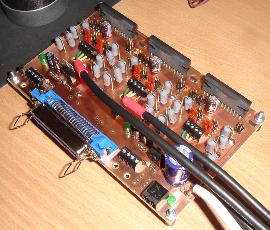

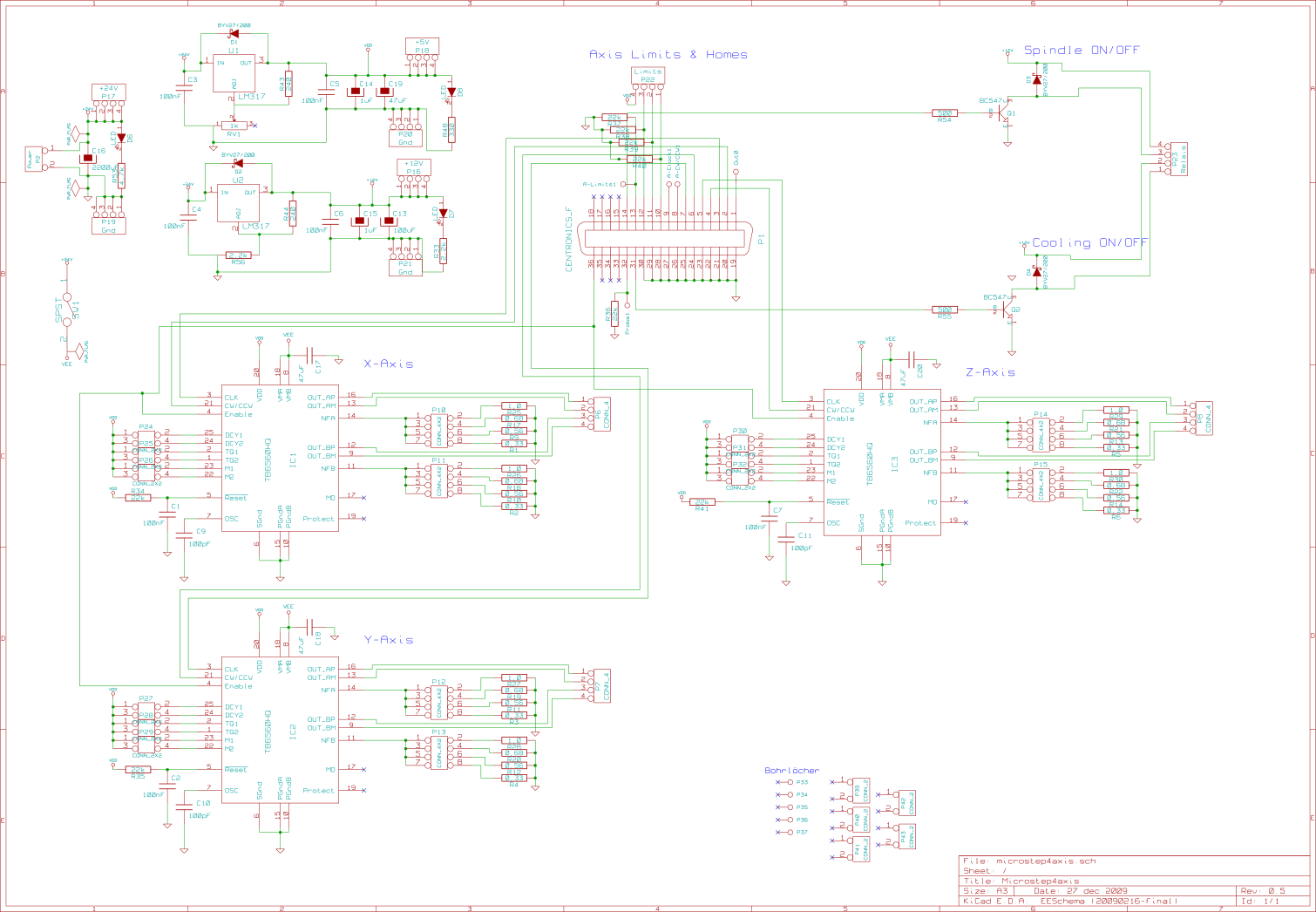

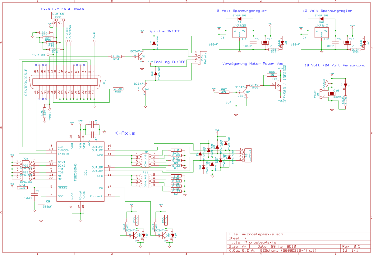

ich habe mir eine 3 Kanal Schrittmotor Steuerung für EMC mittels drei
TB6560HQ am Parallelport aufgebaut und sie läuft auch, die drei
Schrittmotoren lassen sich mit EMC2 kontrollieren.
Doch leider, ein TB6560 wird warm, selbst wenn ich nur die 5V
Versorgungsspannung anlege. Und ein LM317, der die Spannung generiert
wird schnell heiß. Es wird offensichtlich sehr viel Strom vom TB6560
gezogen. Laut Datenblatt sollte das aber eher im 5mA Bereich sein. Die
TB6560 sind alle identisch angeschlossen. Bei problematischen TB6560
hatte ich einmal beim Testen Pin 19 (Protect-Output) und Pin 18 (Motor
Power=19V) vertauscht. Allerdings ist Pin 19 ein Open-Drain, da dürfte
ja nichts passiert sein. Woran erkenne ich, ob der TB6560 ein Problem
hat. Einfach mal tauschen kann ich den TB6560 nicht, da sie alle fest
eingelötet sind.
Hatte jemand schon mal so einen Effekt? Was kann ich noch testen? Der
Schaltplan mit KiCad ist angefügt.
Grüße,
Michael

Aber wenn ich deinen Schaltplan so sehe:
100pF ergeben eine ziemlich hohe Schaltfrequenz und die geht über die
per Jumper (welcher Jumper schafft 3.5A? Ok, deine 0.33R erlauben nur
1.5A) an deine Shuntwiderstandsarmee ? Das sieht doch nach kommenden
Problemen mit Leitungsinduktivitäten aus.
Warum spendierst du keine Schottky-Freilaufdioden an den Motorausgängen
? Macht sogar jeder Chinese, und der würde sie sparen, wenn man sie
sparen könnte. (Dafür hast du aber dicke Dioden an den Relais und eher
überflüssigerweise an den Spannungsreglern, also an Dioden kann's dir
nicht mangeln, auch wenn die BYV keine Schottkys sind wie
fälschlicherweise im Schaltbild dargestellt).
500 Ohm als Basisvorwiderstand vor einem BC547?
Keine galvanische Trennung per Optiokoppler von PC und Lastkreis ?
Warum steht im Datenblatt 47uF und 1uF wenn du nur 47uF spendierst?
Ist dir der 1uF SMD Vielschichtkeramikkondensator zu teuer ?
Und dann donnerst du mit maximaler Schaltfrequenz auf den Chip ein?
Und wenn ich das richtig sehe, erzeugst du die 5V VCC aus den 24V VDD,
wie willst du da die im Datenblatt geforderte Power-Up Sequenz "erst
VCC, dann VDD" sicherstellen ?
Nicht ganz so kritisch, aber fragwürdig: Warum LM317 mit aufwändigen
Widerständen und gar Potis und nicht uA7805 und uA7812 ? Dann hättest du
vielleicht auch gemerkt, dass die dicken Elkos nicht an den Ausgang
kommen, sondern dort die 100nF zu finden sind die du an den Eingang
gehängt hast.
Das wird noch ein langer Weg bis zur funktionierenden Motorsteuerung,
vielleicht sollte du fertig per eBay aus HongKong kaufen.
Ja, 100pF ergibt ca. 400kHz und ist im erlaubten Bereich. Allerdings
kommt die Frequenz nicht an den Widerständen an, sondern äußert sich als
Welligkeit durch die Stromsteuerung. Wenn eine Wechselspannung an den
Widerständen ankommt, dann die maximal erlauben 15kHz des CLK-Eingang
und das ist eindeutig noch NF. (Man kann die Widerstände auch
kombinieren, die sind ja nicht nur exklusiv steckbar. Da kommt man auch
über 3.5A wenn man das unbedingt will.)
Weder im alten(2006) oder im neuen Datenblatt(2009), noch im Application
Note(2009) von Toshiba ist die Notwendigkeit beschrieben (hier im Forum
übrigens auch nicht:
Beitrag "Re: Gibt es integrierte Freilaufdioden oÄ?!"). Schaden würden sie
sicher nicht, nur nützen vermutlich auch wenig.)
Die sind für den Fall drin, das die 24Volt schneller abbauen als die 5
und 12 Volt und die Spannungsdifferenz negativ wird, siehe auch
http://www.elektronik-kompendium.de/public/schaerer/ureg3pin.htm
Stimmt sind keine Schottkys nur schnelle Dioden, danke für den Tipp.
Bei 3,3Volt die von der parallelen Schnittstelle kommen, sind das 6,7mA
Basis-Emitterstrom, finde ich jetzt nicht kritisch, da Peak für Basis
Emitterstrom mit 200mA angegeben ist und ich nicht die volle
Stromverstärkung brauche.
> Keine galvanische Trennung per Optokoppler von PC und Lastkreis ?
Kann man machen, denn es schützt den PC vor Schaden. Wenn man es nicht
macht ist es eigenes Risiko, beeinträchtigt aber nicht die
Funktionsweise.
Habe ich einfach vergessen, muss ich nachholen.
Das mache ich manuell per Schalter (im Schaltplan links), da das für
meine Aufgaben ausreicht. Wenn du aber eine einfach Möglichkeit kennst,
das sicher und automatisch mit ein paar Bauteilen zu erledigen, bin ich
sehr interessiert an deiner Lösung.
Was ist daran aufwändig? Ich nehme sonst immer die Festspannungsregler,
mir war diesmal eben nach einstellbaren Spannungsreglern, da ich mal
damit arbeiten wollte.
> gehängt hast.
Es sind sowohl am Eingang, als auch am Ausgang 100nF und "dicke"
Kondensatoren vorhanden.
Sie ist schon aufgebaut und funktioniert bereits, siehe 1. Beitrag. Ich
habe lediglich gefragt, ob erhöhter Stromverbrauch ein Zeichen für einen
defekten TB6560HQ sein kann.
Wenn mich nur das Ziel interessieren würde, würde ich das sicher auch
machen.
> Die TB6560 sind eigentlich ganz nett, weil sie eine Umschaltung des
> Motorstromes, der Mikroschritte und des Bremsverhaltens im Betrieb
> ermöglichen, so kann man die Motoren im Schnellgang verfahren und im
> sauberen Mikroschritt mit Power arbeiten lassen, und nach dem Fahren auf
> einen Strom zurückgehen der nur noch dem Haltemoment entspricht (und
> dadurch die Motoren mit etwas mehr Strom fahren als zulässig, um mehr
> Drehmoment und damit weniger aus Versehen ausgelassene Schritte zu
> bekommen) weil sie sich in der nicht-benutzen Phase wieder abkühlen
> können.
> Aber all das nutzt du hier nicht, offenbar weil du keine Schaltung
> spendieren willst, die das aus den Steuersignalen gewinnt
> (retriggerbares MonoFlop aus CLK zur Reduzierung, differenzierte CLK
> Frequenz zur Entscheidung wann gebremst wird, Spindel Aus als Indiz wann
> im Schnellgang verfahren werden soll muss aber pro Baustein mit M0
> synchronisiert werden). Sind dir die Bauteile dazu zu teuer?
Da ich mit 1A pro Phase arbeitete, werden die Chips nicht so warm und
ich benötige die ausgefeilten Strategien zum raus kitzeln des letzten
Quäntchens Leitung nicht. Wenn der Fall doch mal eintritt, werde ich
mich an deinen Post erinnern.
Mein Ziel war eine einfache Steuerkarte für drei Achsen, mit der ich
Schrittmotoren bis 3A pro Phase in Voll, Halb- und Mikroschritt
ansteuern kann und die per EMC-Software steuerbar ist.
Meine Gründe für die Wahl des TB6560 waren die wenigen zusätzlich
notwendigen Bauteile, die einfache Ansteuerung (Step, Direction, Enable)
und die Möglichkeit Mikroschritte zu nutzen.
Viele Grüße, Michael

Aufbau.
> Allerdings kommt die Frequenz nicht an den Widerständen an
Sehr wohl. Und an jeder Stromrichtungsänderung gibt es an den
Induktivitäten der Zuleitung und des Widerstands hässliche Überschwinger
und Resonanzen, die sich direkt auf die Messgenauigkeit auswirken. Soll
ich dir die Spannungsverläufe am Shunt eines TB6560 mal zeigen ?
> Application Note(2009) von Toshiba ist die Notwendigkeit
> beschrieben
Im Datenblatt steht: Die Ausgangstransistoren schalten den Strom der
sonst durch die Dioden fliesst, aber mit 300ns Verzögerung.
Bis zu den 300ns Verzögerung fliesst der Strom durch die Dioden. Die
sind aber (siehe Datenblatt, kein Wort dazu) nicht als Freilaufdioden
spezifiziert. Ich nehme nicht an, daß die Chinesen freiwillig externe
Dioden spendieren, die werden durch Ausfälle gelernt haben. Die Spannung
an den Motoranschlüssen geht jedenfalls ohne externe Schottkys
problemlos auf -1.1V und Ub+1.1V, die internen Dioden leiten also nicht
so gut, sind ja auch nur die parasitären Dioden der MOSFETs.
> und 12 Volt
Mach die dicken Elkos an den Ausgängen weg, und die Situation kann nicht
auftreten.
> nicht macht ist es eigenes Risiko, beeinträchtigt aber nicht die
> Funktionsweise.
Das kann sehr wohl die Funktion beinträchtigen.
P-Kanal-MOSFET in 24V/19V Leitung, angesteuert von einer Zeitverzögerung
wie bei RESET. Bei 19V geht es noch ohne Gate-Schutz, darüber muss das
Gate vor mehr als 20V unter VDD geschützt werden.
Was willst du da arbeiten? Testen, ob der TB ab 6.5V kaputt geht ?

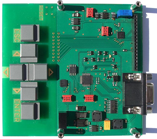

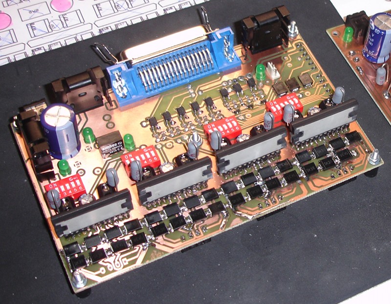

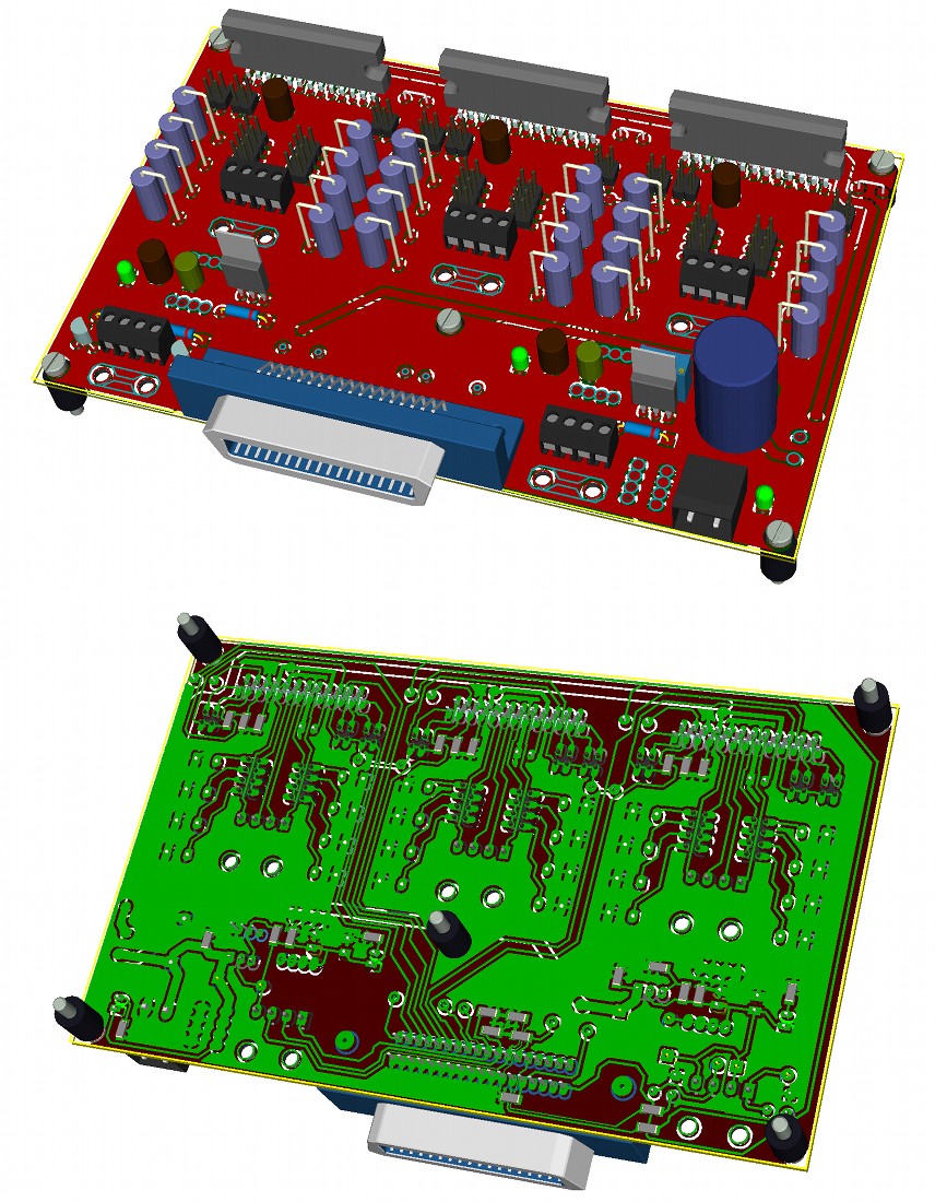

von Michael S. (mschildt)

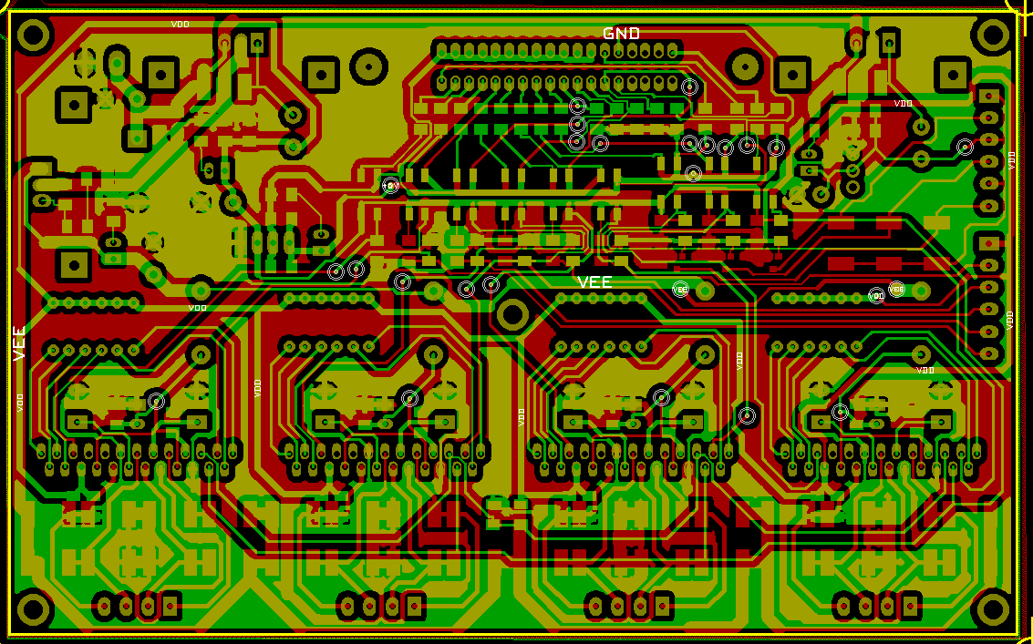

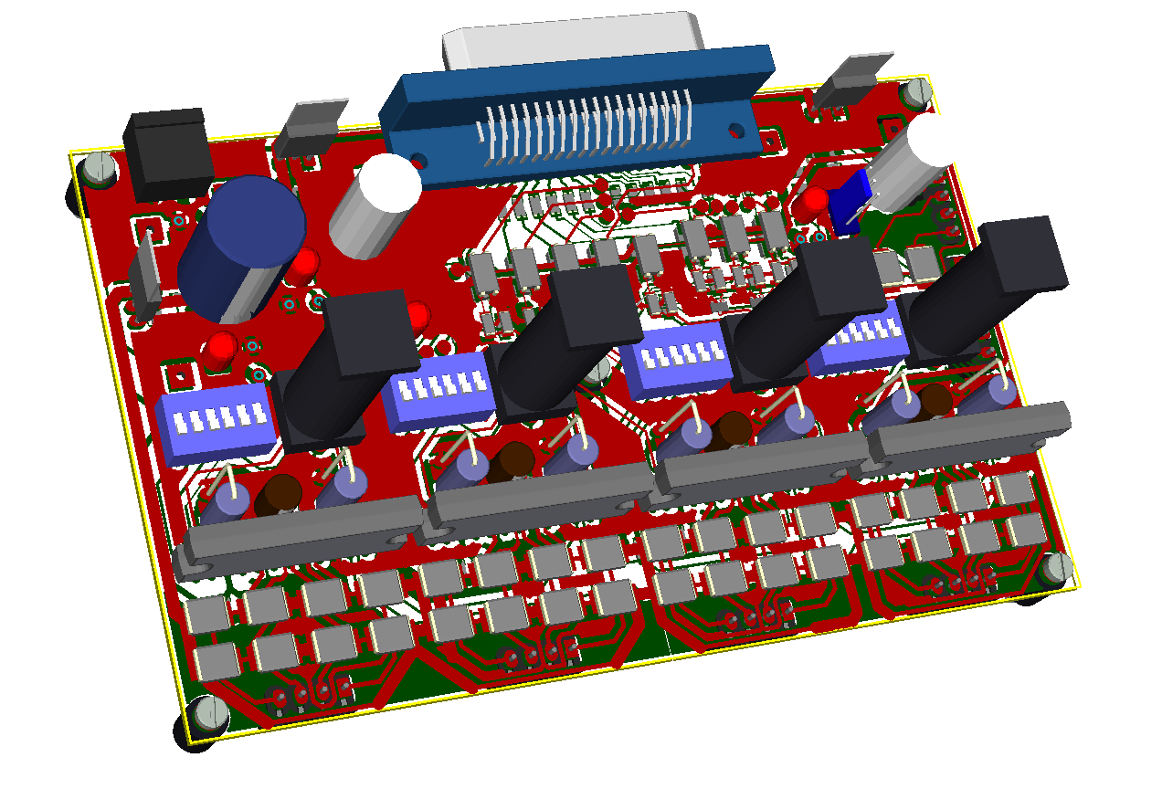

Eine Frage hätte ich noch, welcher MOSFET eignet sich für diese Aufgabe?
Und zur Entspannung mal die Platine mit KiCad gerendert und zum
Vergleich das momentane reale Gegenstück.

Du hast eine ca. 7cm grosse Schleife zu den Strom-Shunts, da sind 400kHz
mit 3A ein Klasse Mittelwellensender. Ich schlag 330pF vor.

Unachtsamkeit oder weils beim Testen mal schnell gehen muss.
Die Platine für den TB6560 ist wie ein Schaltregler zu gestalten. Meine
Leitung zu den Shunts ist ca. 3mm, die Oberseite ist fast nur GND. Die
gesamte Platine ist 56x62mm.

Ich habe folgende Änderungen vorgenommen:
- auf eine Achse reduziert, um Änderungen und Kontrollen zu vereinfachen
( wenn alles ok, werden die anderen beiden Achsen einfach kopiert)
- Vorwiderstände angepasst
- Festspannungsregler benutzt, aber Dioden beibehalten, auf zwei mehr
oder weniger kommt es nicht an
- die Kondensatoren nach den Reglern entfernt
- Kondensatorwert für Schwingkreis auf 330pF erhöht, um HF-Effekte zu
reduzieren
- 1µF Kondensator am TB6550 hinzugefügt
- Schutzdioden an den Motorausgängen hinzugefügt
- automatische Verzögerungsschaltung für Motorversorgung eingefügt
- Optokoppler kommen später als Extramodul zwischen Schaltung und PC
Könnte vielleicht jemand sagen, ob die Verzögerungsschaltung so
funktionieren kann? Oder steuert der NPN zu schnell durch und danach
sinkt sein Widerstand weiter? Die BE-Strecke steuert doch erst durch
wenn mindestens 0,7 Volt erreicht sind und ab da ist der Steuerstrom
entscheidend?

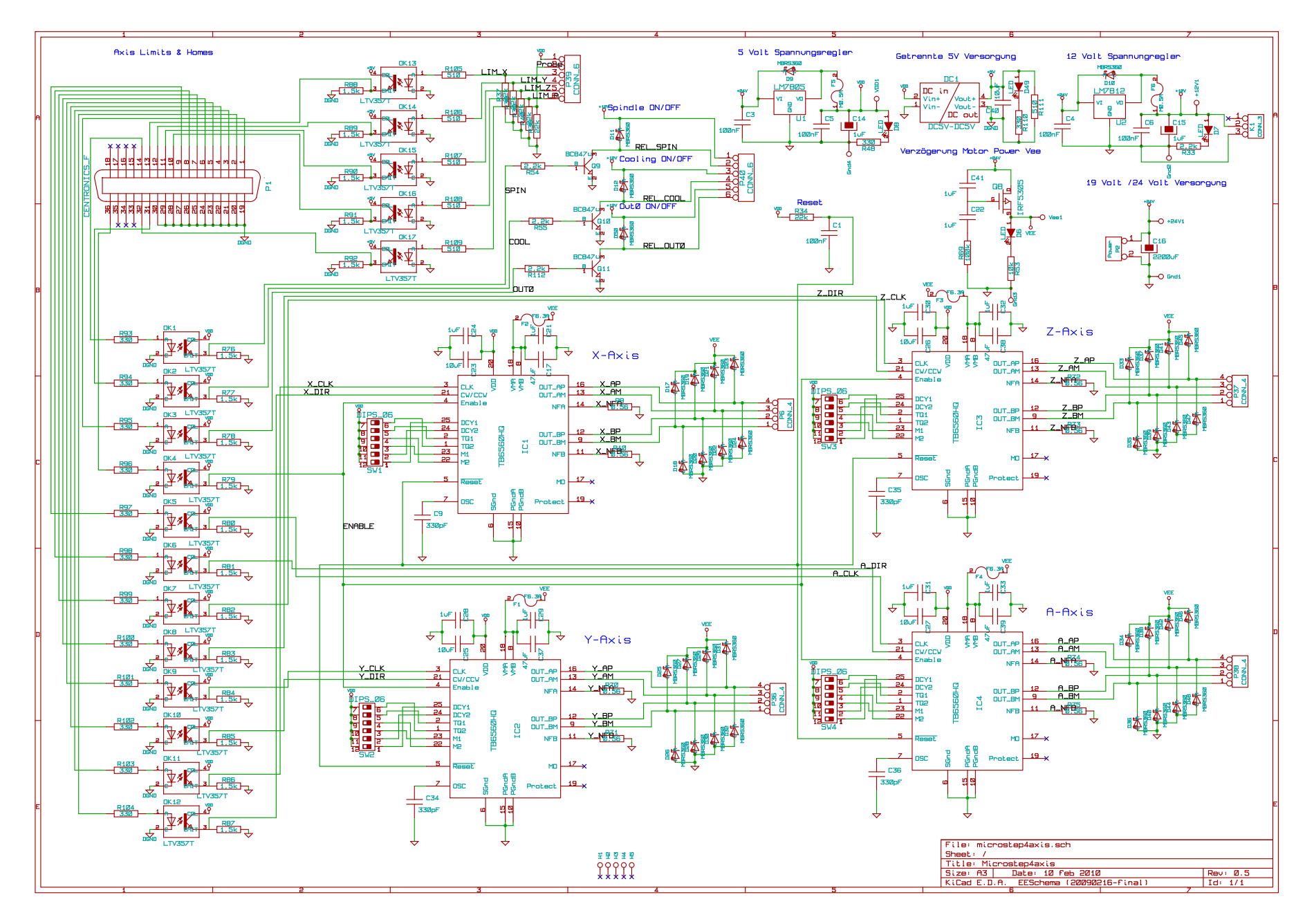

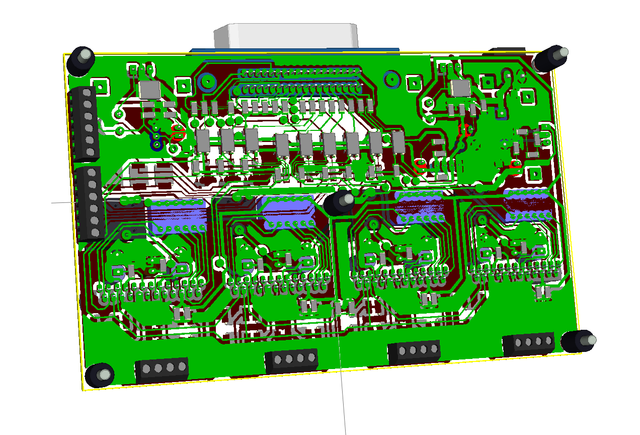

Hi, ich habe den ganzen Plan überarbeitet:
- 4 Schrittmotor-Kanäle
- 4 Limit- und Home-Switch-Eingänge
- 1 Eingang für Werkzeuglängensensor oder Not-Aus
- 3 Relaisausgänge
- Galvanische Trennung für Ein- und Ausgänge per Optokoppler und DC-DC
Wandler
- Schutzdiode (Schottky MBRS360) an den Motoren-Ausgängen
- Reset und Stromversorgung für Leistungsteil werden Zeit versetzt
eingeschaltet
- Vorwiegend SMD Bauteile
- Wege auf PCB so kurz wie möglich
Die Teile für Optokoppler und Zeitschaltung habe ich auf Steckbrett
ausgetestet. Ich habe den LTV357T als Optokoppler verwendet, da die
Geschwindigkeit mit den gewählten Widerständen für 15kHz laut Datenblatt
ausreichen müsste.
Grüße.
von Pieter (Gast)
moin moin,
wie soll die Ansteuerung von Q8 über 2 Cs funktionieren?
MfG
Pieter
Hallo Pieter,
der P-Mosfet arbeitet spannungsgesteuert. Wenn die Spannungsdifferenz
zwischen D und G größer als etwa 5 Volt wird, fängt der MOSFET an,
zwischen D und S zu leiten bzw. seinen Widerstand zu reduzieren. Bei ca.
10 Volt ist er auf jeden Fall voll durchgesteuert und hat einen sehr
geringen Innenwiderstand, ich glaube es waren 20 Milliohm bei diesem
Typ. Im Gegensatz zu Transistoren, wo ein Basisstrom fließen muss,
benötigt das Gate beim MOSFET nur eine Spannungsdifferenz zum Drain.
Die beiden Kondensatoren und der Widerstand sind in Reihe zwischen
zwischen Spannung und Masse geschaltet. Wenn der Strom eingeschaltet
wird, liegen im ersten Moment die 24 Volt am Widerstand an und Null bei
den Kondensatoren, es fließt ein Strom und die Kondensatoren werden
aufgeladen. Dabei wird ihr Widerstand größer und an ihnen fällt eine
Spannung ab. Gegen Ende des Ladevorganges haben beiden Kondensatoren
einen quasi unendlichen Widerstand und jeweils einen Spannungsabfall von
12 Volt. Und die Spannungsteilung ist notwendig, damit die
Gate-Drain-Spannungsdifferenz nicht größer als 20 Volt wird. Somit würde
das ganze für Eingangsspannungen von  20 und 40 Volt funktionieren.
Die Profis können es sicher noch besser erklären, das ist das was ich
die letzten Tage zum Thema MOSFET gelernt habe. Ich habe diesen
Schaltungsteil auf einem Steckbrett getestet, weil ich vorher noch nie
mit MOSFETs gearbeitet habe und es funktioniert tatsächlich. Bei
genügend großen Kondenstoren und Widerstand kann man die
Einschaltverzögerung sogar sehen.
Grüße, Michael.
von Pieter (Gast)
moin moin,
Profis werden eine solche Schaltung nicht benutzen.
Was passiert bei einem kurzen Spannungseinbruch?
Was ist, wenn die Cs durch Alterung unterschiedliche Leckströme haben
oder die Platine z.B. Staubablagerung unterschiedliche
Isolationswiderstände bekommt?
Wunder Dich also nicht, wenn nach einiger Zeit diese Schaltung nicht
mehr das tut, was Du Dir wünscht.
MfG
Pieter
Gut zu wissen, dann weiß ich ja schon mal, wo ich im Fehlerfall suchen
muss. Und damit ich auch was lernen kann: Was würden denn die Profis für
eine einfache und sichere Schaltung vorschlagen? Und was passiert bei
MbG, Michael
Hello,
sure i share. Attached is an archieve of the project. It should contain
all neccesary data. By the way, version 2010-04-06 is out for KiCad.
Some remarks to the design:
- when building the pcb on your own, you need to take care for the
through connection and some parts needs to be soldered on both sides
(some pins on IC1-4, all pins on U1,U2 and Q8)
- the circuit works well with my Dell D600 Parallel port, but not with
the parallel port from the docking station, may be due to difference in
voltage, probably the hints of Pieter could help to solve this issue
- when the steppers hold, they make minimal buzzing sounds, but much
less than in the first version
- i used the circuit for some hours with this device
(http://www.cncecke.de/forum/showthread.php?t=51061) now and already cut
some wooden parts, the stepper are working smoothly
- and finally, i give no waranties in any way, since i'm an amateur in
this field
Ciao,
Michael

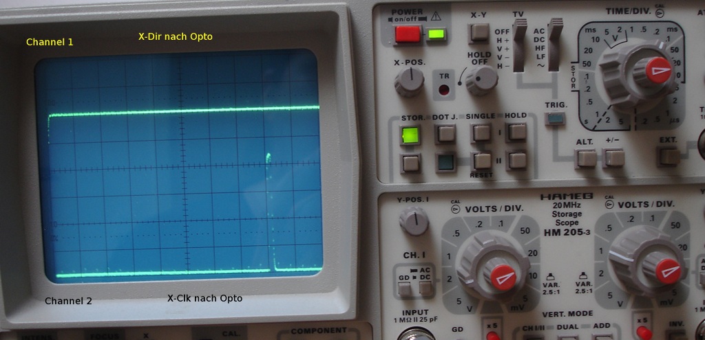

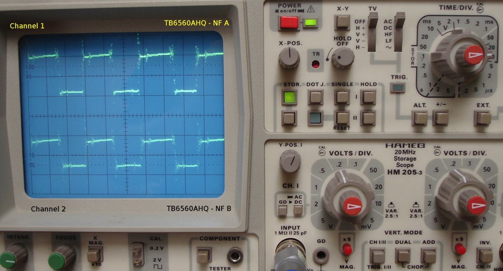

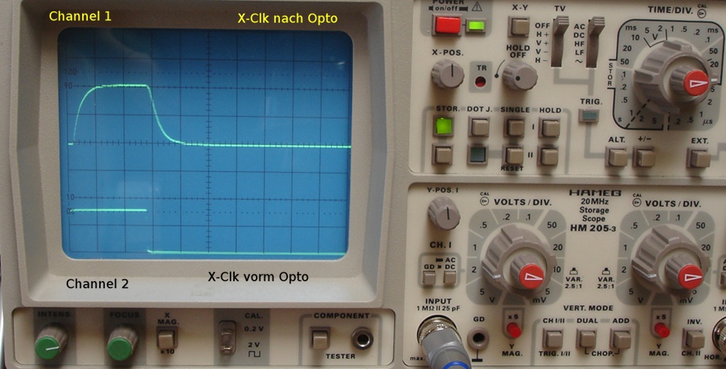

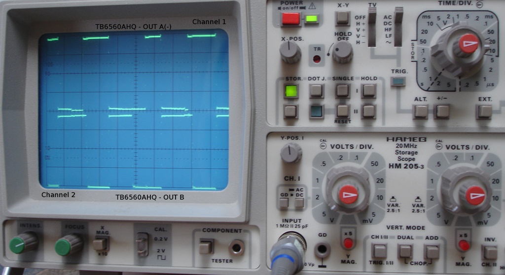

Nabend,
ich habe jetzt schon das eine oder andere Teil gebohrt und gefräst. Beim
Bohren sind die Löcher dort wo sie laut Programm sein sollen. Beim
Fräsen gibt es auf der x Achse einige verlorene Schritte.
Wenn ich die Motoren eine Weile beobachte, sehe ich sie hin und wieder
kurz rucken. Deshalb habe ich die Schaltung nochmal mit einem Oszi unter
die Lupe genommen. Aber keine Störungen oder schwachen Signale gefunden
(man man mal von den Überschwingern an den Shunts absieht). Das Signal
nach den Optokopplern sieht auch ausreichend gut aus.
Die Bilder sind anbei, da sie vielleicht den einen oder anderen
interessieren könnten.
- Bild 1 zeigt die Spannung an den beiden Phasen eines Schrittmotors
- Bild 2 Spannungsverlauf an den beiden Shunts für den TB6560
- Bild 3 Spannungsverlauf für Taktsignal vor und nach Optokoppler
- Bild 4 Richtungs und Taktsignal der X-Achse nach den Optokopplern
Ich habe mittlerweile Motoren und Achsen durch getauscht, aber das
Problem bleibt. Mittlerweile habe ich den Laptop in Verdacht, da ich die
Stockungen provozieren kann, wenn ich den Laptop in Ruhe lasse und dann
mal wieder die Maus bewege, stockt es. Kann sein, dass er EMC2 nicht
gewachsen ist. Wenn man mit dem Oszi mehrere Takte aufzeichnet, kann man
recht deutlich den zeitlichen Jitter erkennen.
Werde deshalb mal einen AVR an ein Centronicskabel basteln und damit die
Takte generieren lassen. Wenn es dann nicht mehr stockt, liegt es wohl
nicht an Karte. Oder weiß jemand noch andere Verdächtige für so einen
Fall?
Grüße.

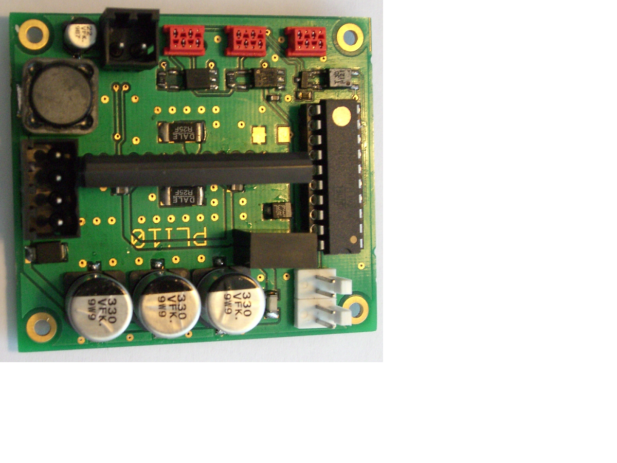

Anbei ein Bild von meiner Motorsteuerung mit TB6560AHQ und AT89LP4052
als lokaler Steuerrechner.
Mit Gruß
Pieter
von MaWin (Gast)
Ein Motor, also keine Kreise.
Der DALE hat über 1W ? (ich hab hier 4 x 2512 1R)
Du schaltest Vm erst nach Vcc an ?
Erstaunlich, was der kleine 4052 alles kann.
von Pieter (Gast)
moin moin,
der Motortreiber sitzt bei mir immer direkt am Motor. Der lokale MC
realisiert die Einschaltreihenfolge der Motore und dann die (otisch
getrennte) SPI Umsetzung der Signale. SPI in: Steuersignale, SPI out:
Endlagen/Referenzpunkt.
Die DALE: von Mouser laut Bestellung
71-WSL2512-0.25/R
Vishay/Dale SMD Power Metal Strip/Current Sensing Resistors
1watt 0.25ohms 1%
ECCN:EAR99
1Watt ist zugegeben eng. ABER beidseitige große Masseflächen das sollte
reichen und eine Leistungsreduzierung ist erst ab 70°C notwendig.
Der DC/DC Wandler arbeitet im Anstieg linear.
Das Datenblatt des TB6560AHQ ist hierzu auch widersprüchlich:
1. VMA/B => VDD
2. Turn on VDD. When the voltage has stabilized, turn on VMA/B.
Beim einschalten bleiben Enable und Reset auf L, damit sollte der
Leistungsteil inaktiv sein.
Mit Gruß

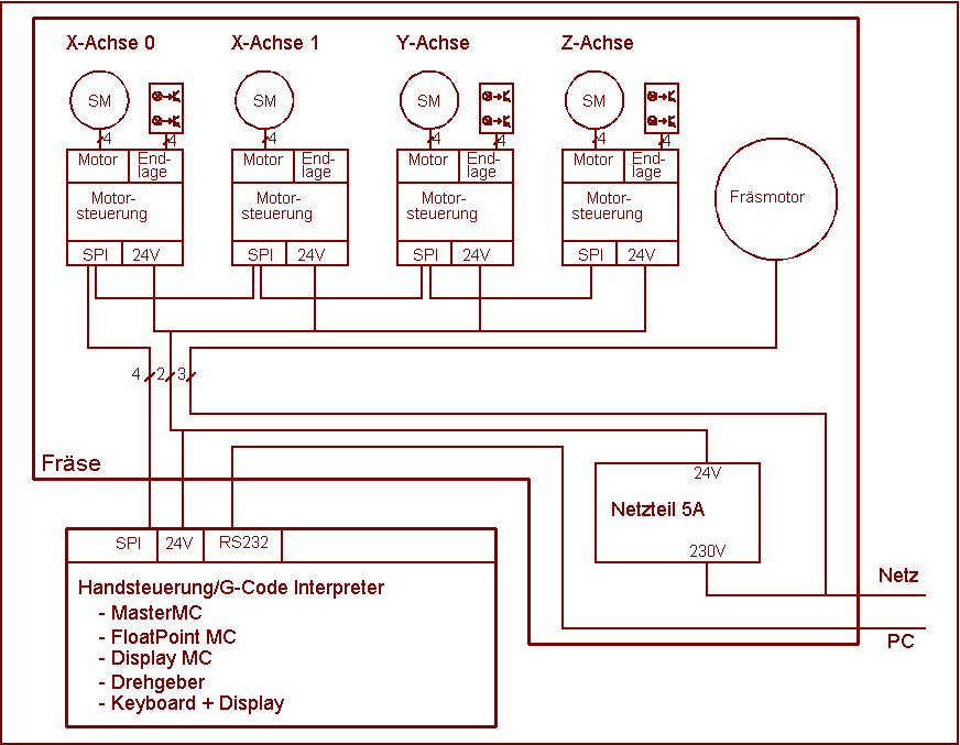

von Pieter (Gast)
moin moin,
anbei ein Blockschaltbild meiner Fräsensteuerung.
Möchte aber bitte kein "maulen" hören, weil ich 7 MCs einsetze. Bei den
geringen Preisen ist es einfacher die Aufgaben auf mehere MCs zu
verteilen und dann einfacher zu proggen.
Mit Gruß
Peter
@Pieter ... und es ist auch einfacher bestimmte Komponenten zu erweitern
oder zu ersetzen ... Hast du zufällig Bilder von deiner Anlage,
Handsteuerung bzw. Controller? Bin da schon neugierig jetzt.

@Michael,
anbei ein Foto vom Testaufbau der (Hand-)Steuerung. Diese Platine und
die obigen Motorsteuerungen sind alles was ich für die Fräse brauche.
Auf die Stehbolzen kommt noch das 4x20 LCD-Display rauf...nur sieht man
dann nichts mehr von der Schaltung;-)
Bitte zur Beachtung : Ich bin 8051-Fan und arbeite nur unter Win.
Mit Gruß
Pieter
@ Pieter danke fürs Bild, sieht gut aus und relativ klein. Mir stellt
sich aber sofort die Frage, wie steuerst du 3 bzw. 4 Achsen mit einem
Steuerkreuz?
Und diese roten Kontaktbuchsen, die mir schon auf deiner Motorsteuerung
aufgefallen sind, was sind das für welche? Haben sie Vor- bzw. Nachteile
gegenüber anderen Verbindungen?

von Pieter (Gast)
moin moin,
@Michael,
mit dem Steuerkreuz bewege ich mich in einem Menü, gesteuert wird immer
nur eine Achse mit einem Drehgeber. Macht jedoch nicht so schöne
Fräßbilder wie eine programmierte Bahn. Die Handsteuerung benutze ich
oft nur zum positionieren.
Die roten Steckverbinder sind schön klein, gibt es z.B. bei
http://www.reichelt.de/?;ACTION=2;LA=2;GROUP=C1446;GROUPID=3228;START=0;OFFSET=16;SHOW=1;SID=26Lehv1awQARoAAHMJ6KA3aed134290f49612f98e4f759da8c5a2
Damit erfolgt die Programmierung der MCs.
Die 4. Buchse ist für den Drehgeber.
Die Programme für die MCs sind alle in Macroassembler geschrieben.

von Pieter (Gast)
moin moin,
Hi Micha,
hatte am WE erstmal Monitorausfall...
Beim G-Code "kocht" jeder so sein eigenes Süppchen. Die Codenummer
selber sind ja nur an einer Stelle codiert, da was ändern ist kein
Problem. Bei den Kommandos selber gibt es auch Unterschiede und da wird
es echt schwer gemeinsamkeiten zu finden.
Im CNCView laufen genau die selben Funktionen wie auf dem 8051. So wird
SIN/COS nicht über die FPU berechnet, sondern mit der selben Nachbildung
wie in der Float-Lib des SDCC. Der wiederum macht bei vielen Sachen
einen unheimlichen Overheat bei der Parameterübergabe.
Durch die getrennte FPU kann ich Werte parallel berechnet, z.B:
X = R * cos(a)
Y = R * sin(a)
Dazu wird a an die FPU gesendet, Kommand cos, aufs Ergebnis gewartet,
Ergebnis abholen und Kommando sin senden. Im MainMC wird nun mit R
multipliziert, abgespeichert. In der Zwischenzeit ist die Berechnung sin
fast fertig und dann wird der Rest multipliziert.
Beim LCD-MC ist es ähnlich. In der Initphase wird dem gesagt, wie Lang
ein Step je Achse ist. Im Betrieb lauscht der LCD-MC an der
Steuerleitung und addiert die Schrittlänge zur Anzeige, der MainMC
arbeitet nur in Stepps.
Was willst Du mit Deinen 3 Motoren ansteuern? Fräse?
Mit Gruß
Pieter
Hallo Ulrich,
so wie die Schaltung im Moment ist, würde ich sie nicht fertigen. Sie
funktioniert nicht mit jedem Parallelport. Ich habe sie an 4
Parallelports getestet und an Einem läuft sie problemlos. Bei Zweien
gehen nur die Eingänge, jedoch die Ausgänge  nicht (Home, Not-Aus
u.s.w.) und beim 4. Port gingen weder Ein- noch Ausgänge. Wenn ich mich
nicht vermessen habe, arbeiteten alle 4 Schnittstellen mit 3.3 Volt. Bei
den nicht funktionierenden Ausgängen werden die Leitungen bei Low nur
auf 0,8 Volt "runter gezogen" und das reicht eben nicht immer. Ein
Pullup statt Pulldown ist hier vielleicht besser.
Vielleicht hat ja jemand Zeit und Muse die Schwachpunkte zu beseitigen.
Für mich funktioniert die Karte, so dass ich im Moment kein
überarbeitete Version brauche.
Und, es gibt fertig aufgebaute Karten mit gleicher Funktionalität bei
Ebay (Suchwort TB6560) für 68 Euro inklusive Versand aus Hong Kong zzgl.
Zoll. So etwa liegen auch die Materialkosten. Selbstbau lohnt nicht
wirklich.

von gabriel (Gast)
Michael Schildt schrieb:
> Michael Schildt,
> Would you share the PCB layout?
> Thank You
my email mirciugabriel@yahoo.com
>> Michael Schildt,
>> Thank You
Please, look at the following messages of this thread with necessary
files attched:
Beitrag "Re: TB6560HQ wird ohne Last warm"
