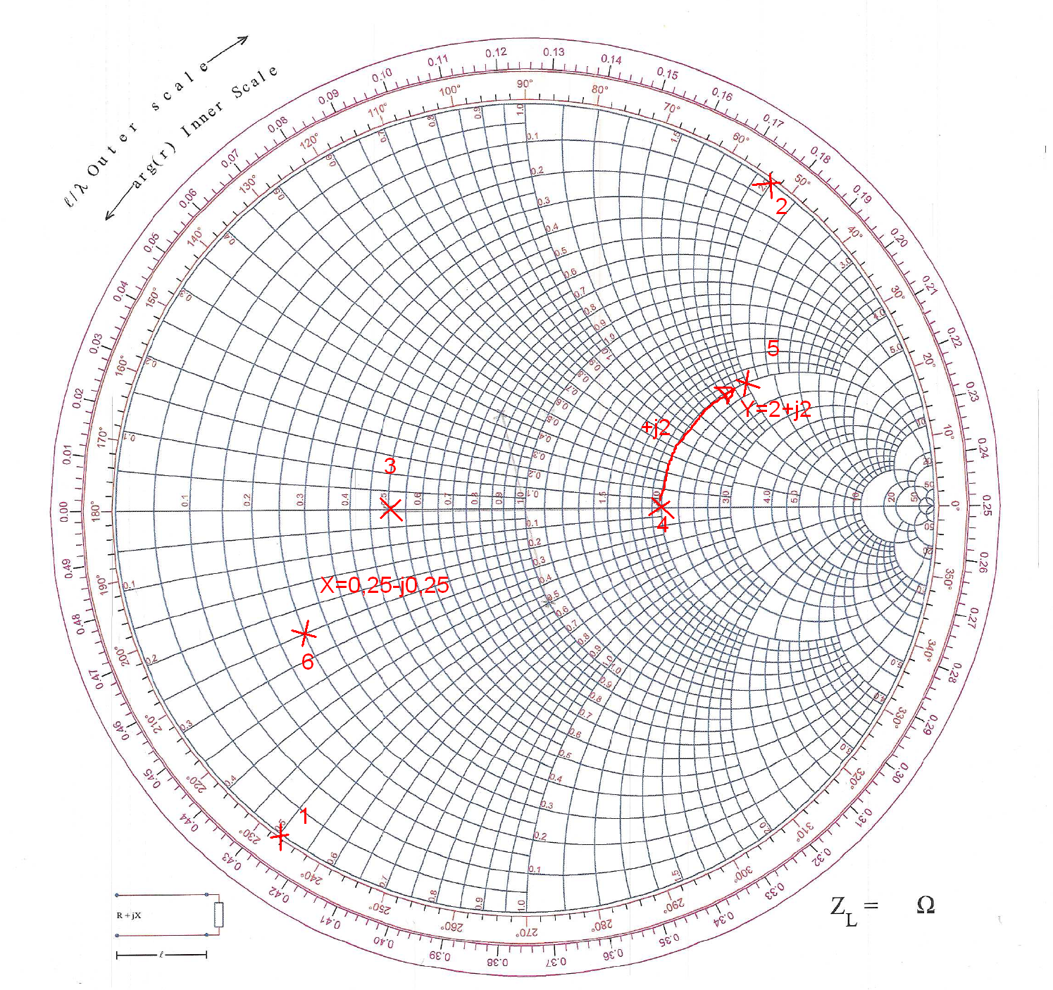

Hallo Klaus,
das mit den Einheiten ist klar, Ohm * 1/Ohm kürzt sich weg. Das mit der
komplexen Zahl ist mir ebenfalls klar.
Den zweiten Teil deiner Antwort kann ich noch nicht ganz nachvollziehen.
Ich habe es mal versucht und hänge den Versuch das im Smith Chart
einzutragen nochmal an. Großes Lob - genau so eine Schritt für Schritt
Anleitung habe ich gebraucht!
Was mir noch unklar ist: Die Impedanz des Kondensators spiegeln,
Addition der beiden Admittanzen (Zeigeraddition?).
Danke im Voraus!
Den ersten Punkt 0,5 für den Widerstand hast du richtig eingetragen. Der
zweite ist aber völlig falsch. Du hast 1-j0,5 eingetragen. Eine Reaktanz
liegt immer auf dem äußersten Kreis im Smithchart, bei dir also irgendwo
links unten bei 230Grad.
Gespiegelt liegt die Admittanz des Widerstands bei 2 und die des
Kondensators bei +j2.
Die beiden Werte addiert man nun und landet bei der Admittanz 2+j2.
Gespiegelt ergibt das 0,25-j0,25 Gesamtimpedanz der Parallelschaltung.
Aha, also die Reaktanzen immer ganz außen, sozusagen auf dem
"Einheitskreis" auftragen?
Addieren tu ich dann logischerweiße in der Admittanz-Ebene, immer bei
Parallelschaltung?
Bei der Reihenschaltung würde ich in der Impedanz-Ebene addieren?
War jetzt wirklich gut erklärt, auch mit den Nummern konnte ich es gut
nachvollziehen. Jetzt muss ich da noch ein wenig Routine gewinnen.
Danke nochmals!
Ja. Versuch aber mal zu verstehen weshalb das so ist. Mit "auswendig
lernen" wirst du beim Smith Chart nicht weit kommen.
> Parallelschaltung?
Im Smith Chart kann man nur Impedanzen/Admittanzen addieren oder
subtrahieren. Die Impedanz einer Parallelschaltung lässt sich durch die
Addition der Admittanzen berechnen.
Mit diesen Gleichungen kannst man bekannterweise Impedanzen von
Parallelschaltungen ausrechnen. Vergleicht man das mit dem was im Smith
Chart passiert kann man feststellen, dass die Spiegelung am Ursprung
einem 1/X1 bzw. 1/X2 arithmetisch entspricht. Aus Impedanz wird
Admittanz. Dann wurden die Teiladmittanzen addiert (Y1+Y2) und im
letzten Schritt wurde aus der resultierenden Gesamtadmittanz wieder die
Impedanz gebildet (1/(Y1+Y2)).
Man kann sich jetzt noch überlegen, dass man eigentlich 2 Smith Charts
haben müsste, eines für Impedanzen und eines für Admittanzen. Das hat
man auch schon gemacht. Das Admittanz smith Chart entsteht indem man das
Impedanz Smith Chart komplett am Mittelpunkt spiegelt. So liegt z.B. der
Kurzschlusspunkt (Realteil = 0) in der Impedanzebene links im Admittanz
Smith Chart rechts.
Zeichnet man beide Ansichten in ein Smith Chart, sieht das so aus:
http://www.eecircle.com/applets/006/imped_admit_smithchart.pdf
Das dürftet ihr in der Klausur aber nicht brauchen.
Ja. So wie du es arithmetisch auch tun würdest.
