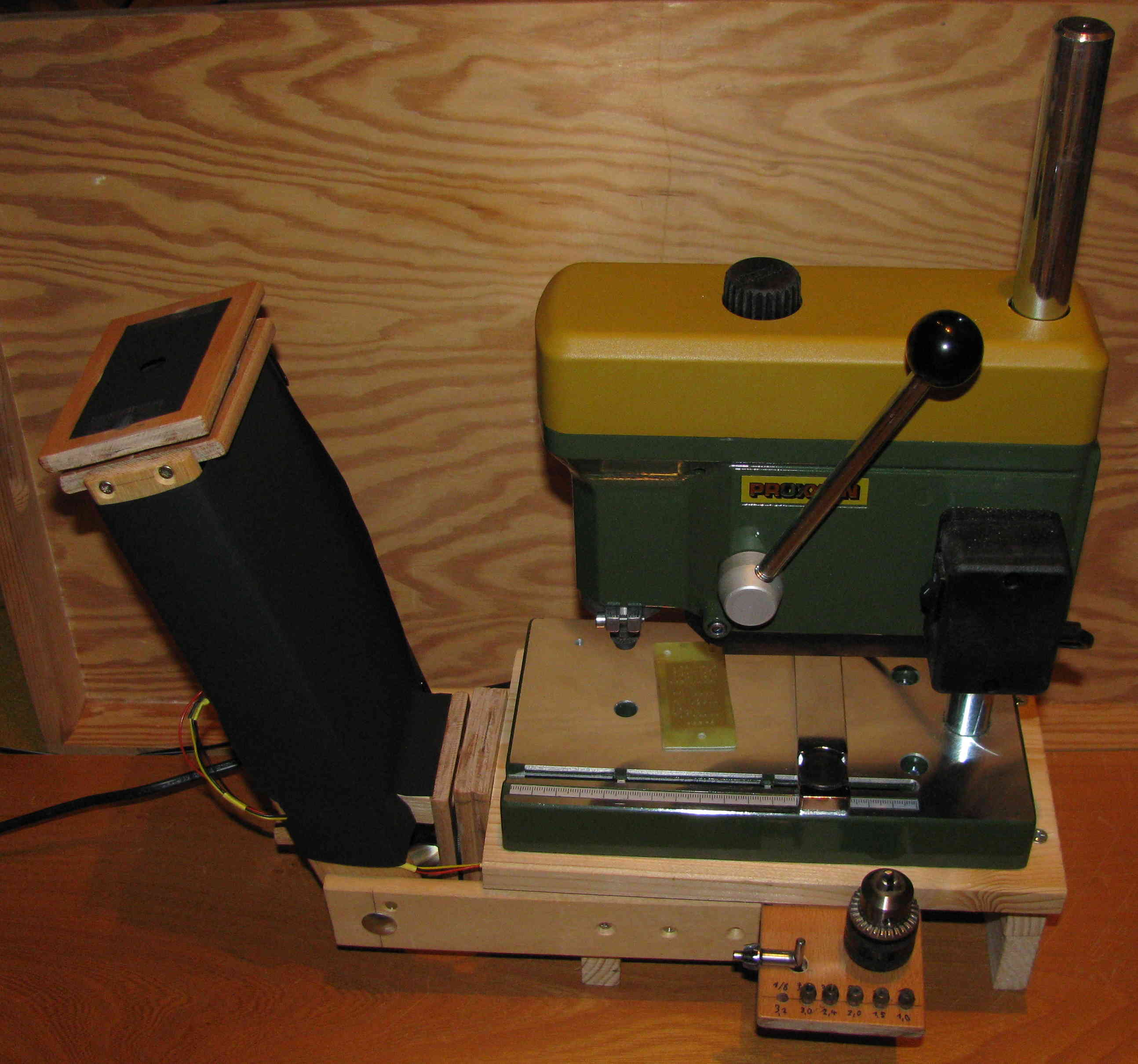

Ich bin seit einigen Tagen solzer Besitzer einer Proxxon TBM 220.
Allerdings war sie mir schon nach zwei Tagen nicht mehr gut genug :-D
Und zwar nicht mechanisch, sondern in Bezug auf die Positionierung des
Bohrers auf einer Platine. Überlicherweise sind die Löcher bei mir etwas
neben der Mitte des Kupferrings, was natürlich nicht so schön ist.
Natürlich kann man die Löcher präziser setzen, wenn man die Maschine
ausschaltet, den Bohrer genau in den Ring setzt und dann erst bohrt. Das
dauert aber ewig und ist trotzdem noch nicht ganz perfekt.
Im "Praxistest Platinenbohrmaschine"-Thread wurde schon ein bischen über
andere Positioniermöglichkeiten diskutiert, u.a. ein Fadenkreuz über der
Platine, wenn der Bohrer von unten kommt. Prinzipiell würde das zwar
wahrscheinlich gehen, aber ich wollte meine TBM nicht gleich komplett

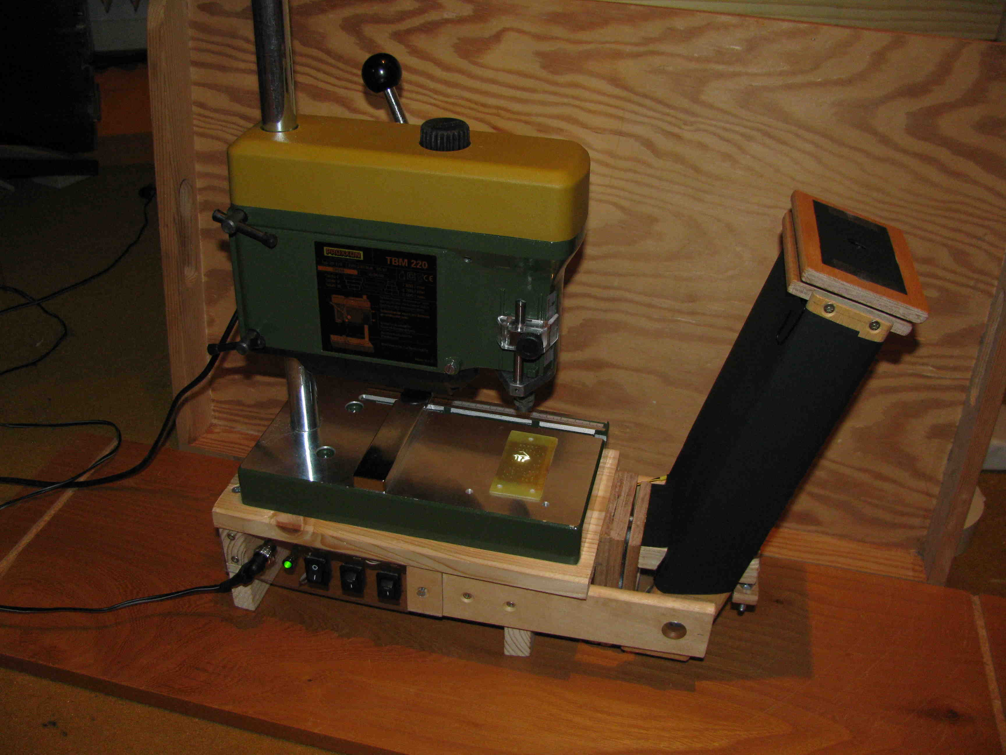

umbauen. Also habe ich das Konzept umgedreht: Von oben bohren aber von

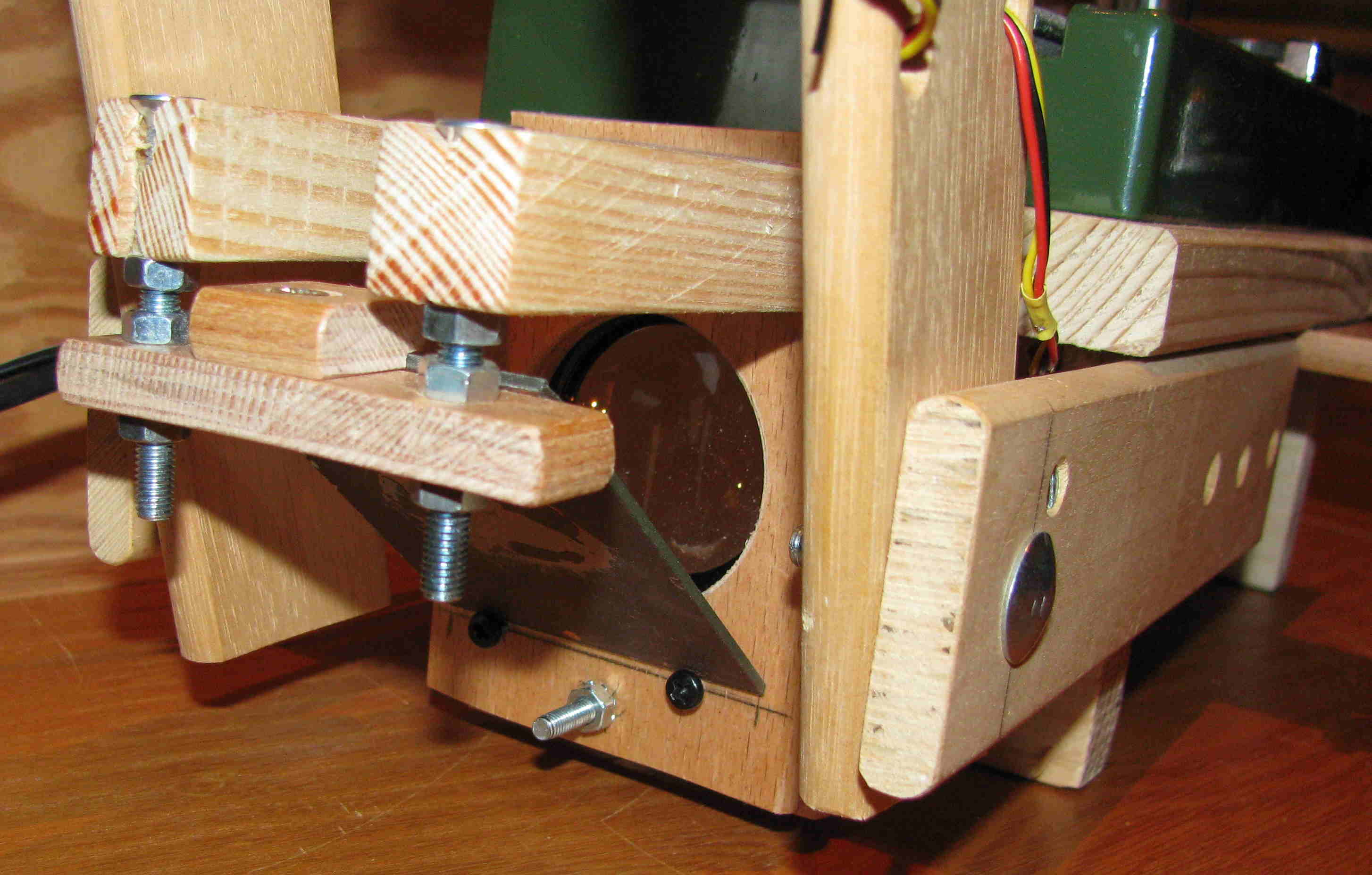

unten zielen. Dazu habe ich einen Taschenspiegel im 45°-Winkel unter dem
Durchgangsloch in der Basis der TBM montiert. Damit konnte ich von vorne
auf den Spiegel schauen und die Platine sehen.

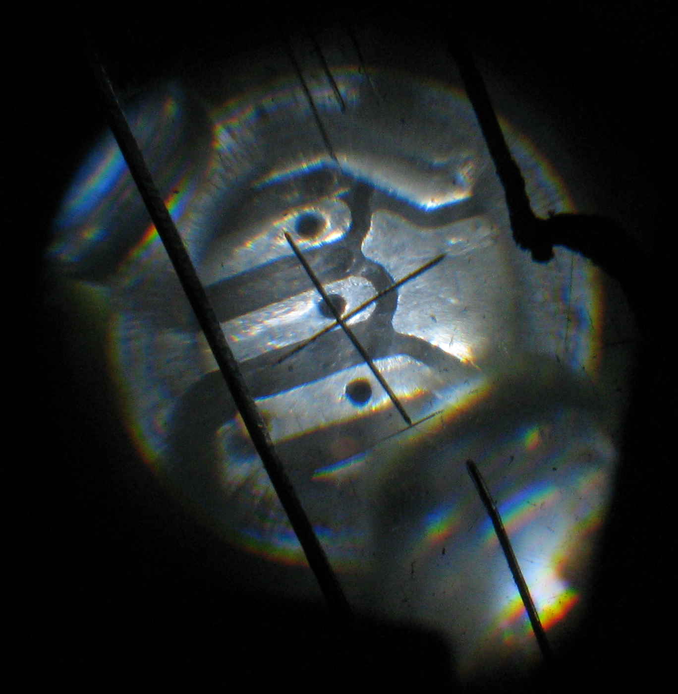

Nun habe ich einfach vor dem Spiegel eine Markierung montiert. Das
Problem ist jedoch, dass man durch den Entfernungsunterschied nie
gleichzeitig die Platine und die Markierung scharf sieht -> unbrauchbar.
Dann kam der Geistesblitz ;-) In Zielfernrohren funktioniert das doch
auch, also warum nicht auch bei mir.
Praktischerweise hatte mein Vater noch einige alte Makrolinsen übrig,
die er nicht mehr brauchte (keine passenden Objektive mehr vorhanden).
Aus diesen habe ich mir ein primitives "Fernrohr" gebaut. Außerdem habe
ich noch einen zweiten Spiegel verbaut, so dass man nun sehr bequem von
schräg vorne oben hinensehen kann (siehe Skizze im Anhang).

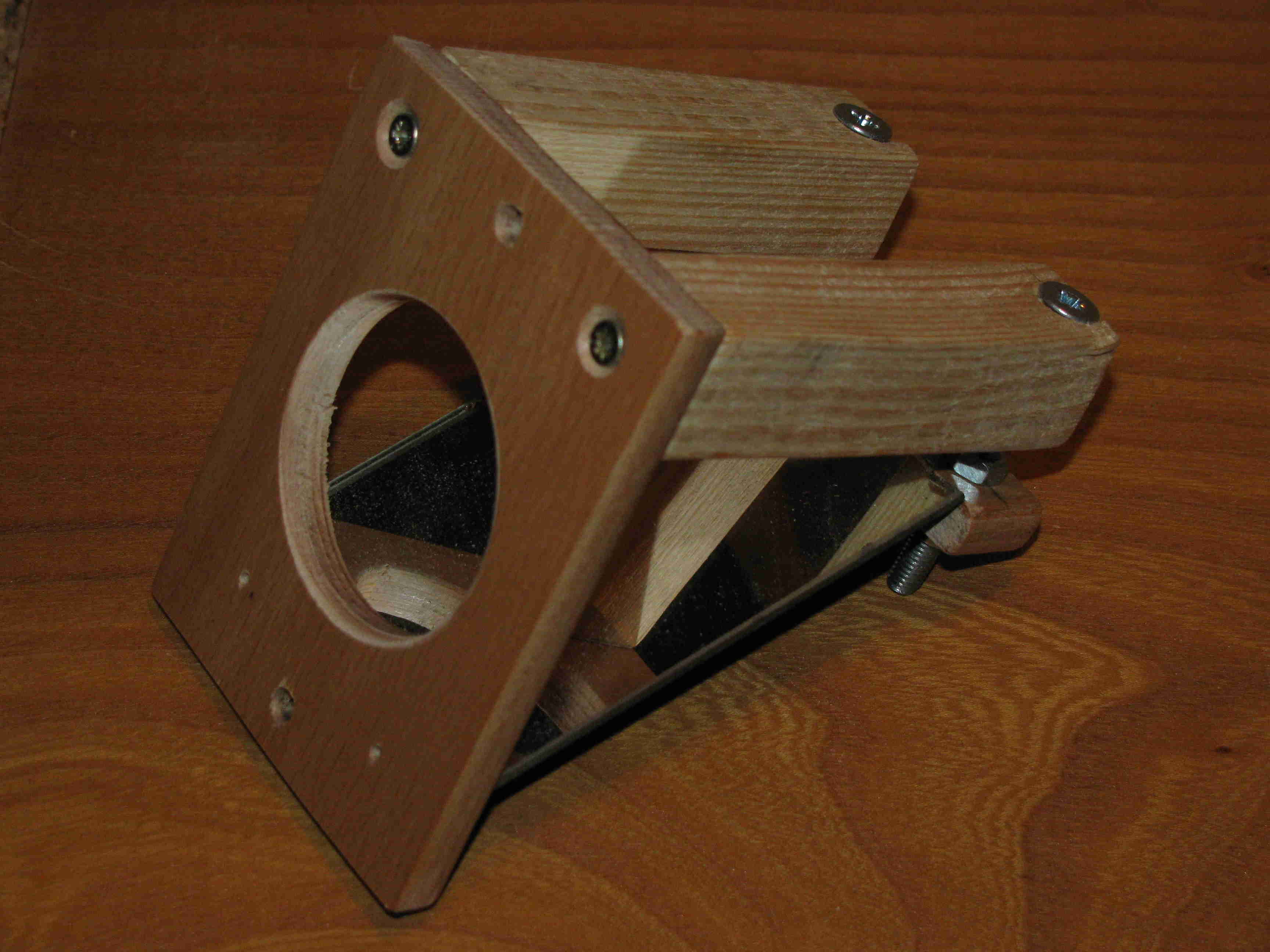

Die Mechanik ist komplett aus Holz gebaut (lag alles noch hier rum, hat
mich also bis auf die Elektrik keinen Cent gekostet). Der Aufbau ist
zwar relativ "quick & dirty" aber es ging mir hier hauptsächlich um's
Experimentieren und die prinzipielle Machbarkeit. Z.b. kann man bei
meinem Aufbau die Fokusierung nicht verändern. Falls das jemand
nachbauen will, sollte man über solche Details erst mal nachdenken.

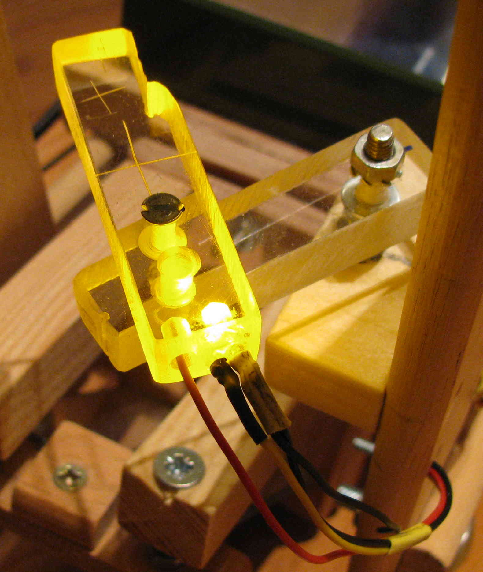

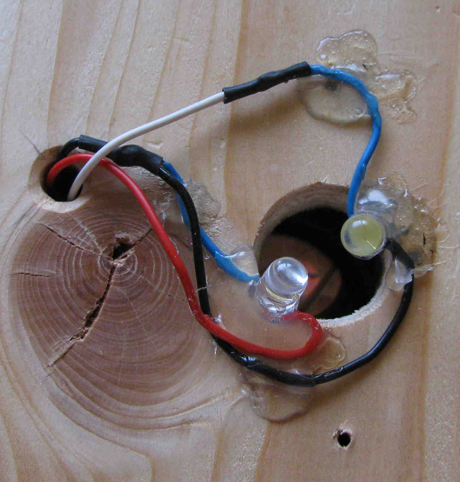

Unter der Basis der TBM sind zwei weiße LEDs monitert, die die zu
bohrende Platine beleuchten. Das Fadenkreuz ist in der Bildebene
zwischen den beiden Linsen montiert und besteht nur aus einem angeritzen
Stück PC/Makrolon. Mit der seitlich angebrachten LED kann man es auch
noch beleuchten, allerdings ist das reltiv überflüssig, insbesondere
wenn die weißen LEDs an sind. In den Fall ist die Platine sehr hell und
das Fadenkreuz dunkel (guter Kontrast). Aus diesem Grund ist auch der
schwarze Tonkarton da, denn das Umgebungslicht würde das Fadenkreuz
beleuchten und den Kontrast verschlechtern.

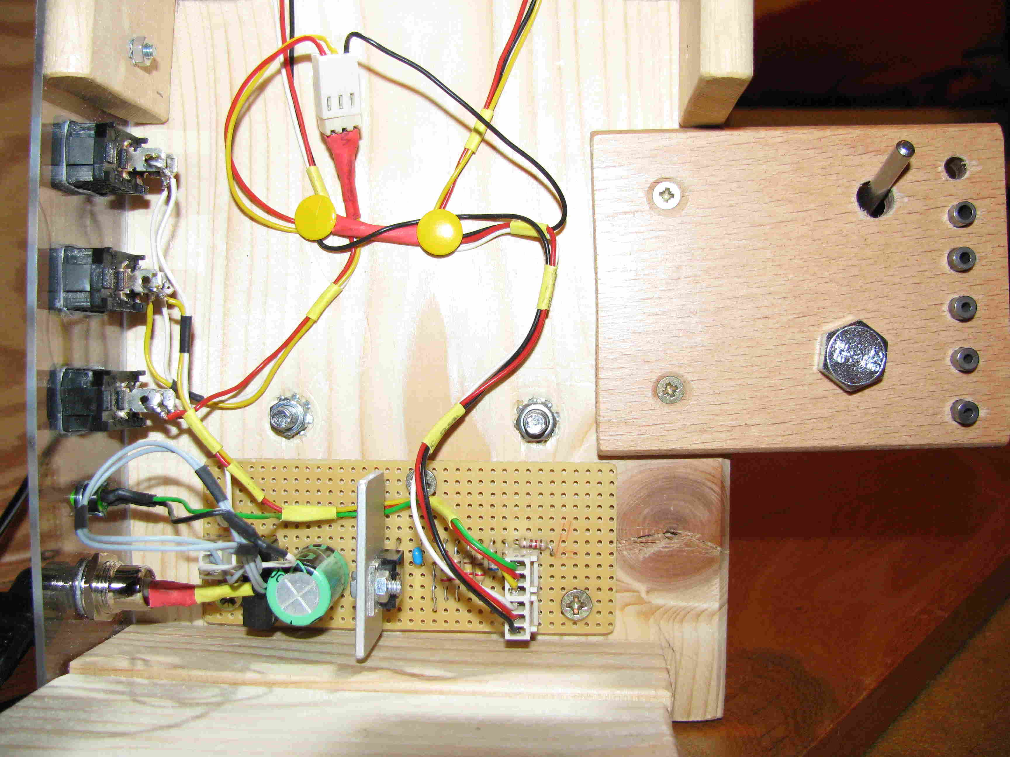

Unter der großen Holzplatte befindet sich noch eine kleine Platine mit
einem 7805 und den Vorwiderständen für die LEDs.
U.a. für die älteren Semester hier ist wahrscheinlich noch interessant,
dass dieser Aufbau je nach Linsenauswahl das Bild auch vergrößert. Rein
rechnerisch komme ich bei mir auf Faktor 2 (10dpt/5dpt).
Beim Bohren muss man jetzt wie folgt vorgehen:
- Platine an der TBM fixieren
- Probeloch bohren
- An diesem Loch wird nun das Fadenkreuz ausgerichtet (daher auch die
Fixierung der Platine)
- Nun kan die Platine wieder gelöst und die weiteren Löcher gebohrt
werden.
TODO:
- eine dünne Gummimatte o.ä. auf den Sockel der TBM kleben, damit die
Platine beim Bohren nicht so leicht verrutscht
- den alten Handsauger, der hier noch liegt, fit machen für eine
automatische Staubabsaugung
mfg
 Michi

Gratulation! Das ist in der Tat ziemlich abgefahren, wenn ich das zu so
früher Stunde bemerken darf!
Mind over matter, mit dem Wissen über die Geheimnisse der Optik, ein
paar Stückchen Glas, Holz und Schrauben dazu gezwungen das zu tun was du
willst.
Ja, gefällt mir sehr gut! Auch wenn ich letztlich bezweifle, dass du
damit eine Platine schneller gebohrt bekommst als ich mit meinen
klassischen Eagle-Mini-Zentrierlöchern.
Respekt!
