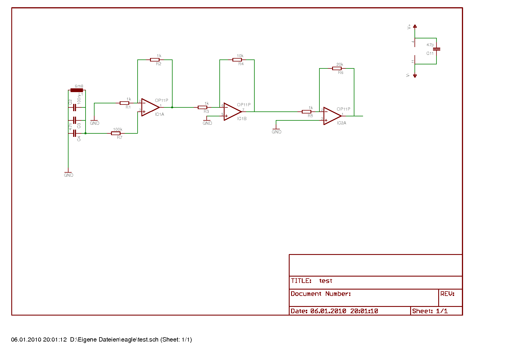

hallo
ein 5khz funksignal wird mittels lc-schwingkreis "empfangen"
vorverstärkt und gefiltert, die ganze schaltung funktioniert auch sehr
gut (reichweite bis 1m).
nur bei zu nahem kontakt von sender und empfänger übersteuert der opv
des empfangs-vorverstärkers (tl074) und "schwingt nach".
das 5khz signal wird zb. 15ms gesendet, da jedoch der opv übersteuert
und nachschwingt ist das empfangene signal plötzlich 20ms lang (+5ms
entstehen durch das nachschwingen).
ich könnte theroretisch die verstärkung des vorverstärkers verkleinern
nur habe ich dadurch eine kleiner reichweite- was ich natürlich nicht
will.
gibt es eine möglichkeit das nachschwingen des opv zu unterbinden?!

Gast #1539854
Der OpAmp für sich gesehen schwingt nicht nach, schon gar keine 5ms
lang. Wahrscheinlich gibt es in irgendeiner Form eine Rückwirkung vom
Ausgang des OpAmps zum Eingang, die den dort liegenden Schwingkreis zu
weiteren Schwingungen anregt.

OP #1541720
danke, für die infos
habe die schaltung einer diät unterzogen und alle komponenten die nicht
unbedingt erforderlich sind enfernt(2 kondensatoren im eigangsverstärker
und einen bandpass), und habe nun ein viel schöneres signal!
frage:
den lc-schwingkreis kann ich als filter bezeichnen, der nur eine
bestimtte frequenz durchlässt? hatte auch einen bandpass nachgeschalten,
V=1/Q=10 (berechnet mit TI filterPro), jedoch macht der das signal
unschöner(rauschen, verzzerung). ohne bandpass sieht es wesentlich
besser aus
OP #1544205
Winfried J. schrieb:
> Du soltest den Eingangsschwinkreis dämpfen (c 100k Ohm)das vergösert
> nebenher die Bandbreite die Güte nimmt ab und reduziert das
> Nachschwingen des selben.
muss der 100k widerstand seriell oder parallel eingebaut werden, habe
mal die schaltung angehängt.
den bandpass nach dem eingansverstärker habe ich ganz weggelassen, so
funktionierts wesentlich besser. weiter geschaltet sind 2 verstärker
10&20
mfg

Gast #1544249
>muss der 100k widerstand seriell oder parallel eingebaut werden?
Parallel!
Vielleicht waren die beiden Bandpässe gegeneinander verstimmt?
Du solltest vielleicht noch etwas gegen Übersteuerung tun, so wie in
Figure 42 von diesem Datenblatt gezeigt:
http://www.analog.com/static/imported-files/data_sheets/OP292_492.pdf
Wie groß sind denn die Signale?
Kai Klaas
Gast #1544795
Hallo!
An jedem Schwingkreis entsteht wie bei einem mechanischem Pendel ein
"Nachschwingen", wenn die Anregung (hier dein Funksignal) plötzlich
ausbleibt - Stichwort: gedämpfte Schwingung.
Diese kann von deiner OPV-Schaltung umso länger nachgewiesen werden, je
höher die Güte des Schwingkreises uund je höher die Anregungsenergie
ist.
D.h. die von dir messbare Verlängerung des Impulses hat nichts mit einem
"Nachschwingen" des OPVs zu tun.
