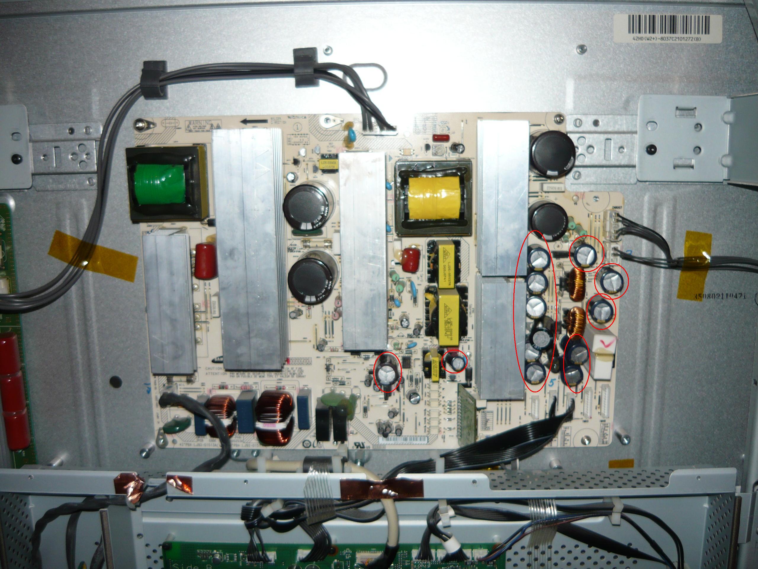

Geht um folgenden Plasma Fernseher:
42PFP5332/10
Ich habe bereits folgende aufgequollene Elkos (im Bild bereits getauscht
/ eingekreist) getauscht. Leider brachte dies nur den Erfolg, dass der
Fernseher nun wieder anspringt.
Ton ist einwandfrei.

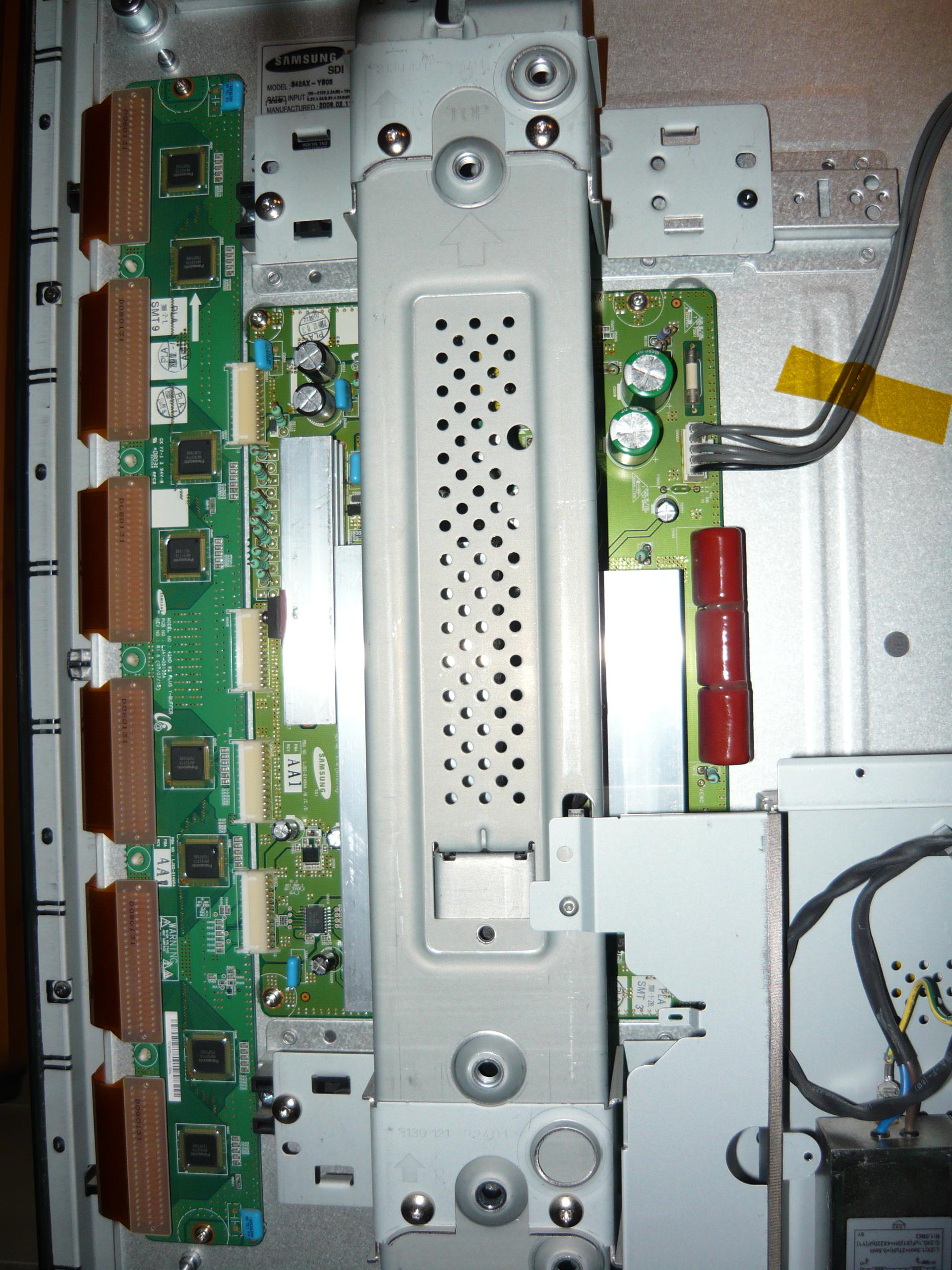

Ich höre ein klickern (also nicht das Klickern von Relais) in der grünen
linken Platine, die für das Bild zuständig ist. Könnte schwören, es
kommt aus einem Transistor...

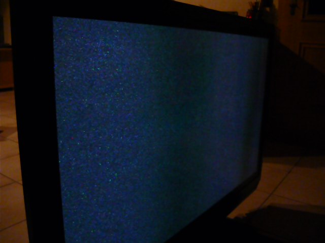

Fehlerbild: Der Fernseher liefert ein verschneites Bild (siehe Foto)
wird dann wieder schwarz und bringt gleich wieder dieses Bild (taktet
ca. jede Sekunde). Es ist ein klickern der Elektronik zu hören.
Was könnte kaputt sein? Ein Transistor? Wenn ja, welcher?

Ähm. Ich will diese Diskussion ja nicht stören oder mich mucken. Aber es
geht nicht darum, ob ich den Fernseher hingelegt habe (was ich nicht
gemacht hab), sondern um dieses Bildproblem und das Klickern der
Elektronik.
Wo soll ich denn zu suchen anfangen? Bzw. welche Bauteile sind bei
diesem Modell/Typ besonders im gefährdet, wenn die
eingekreisten/kaputten Elkos nen Kurzschluss verursachen?

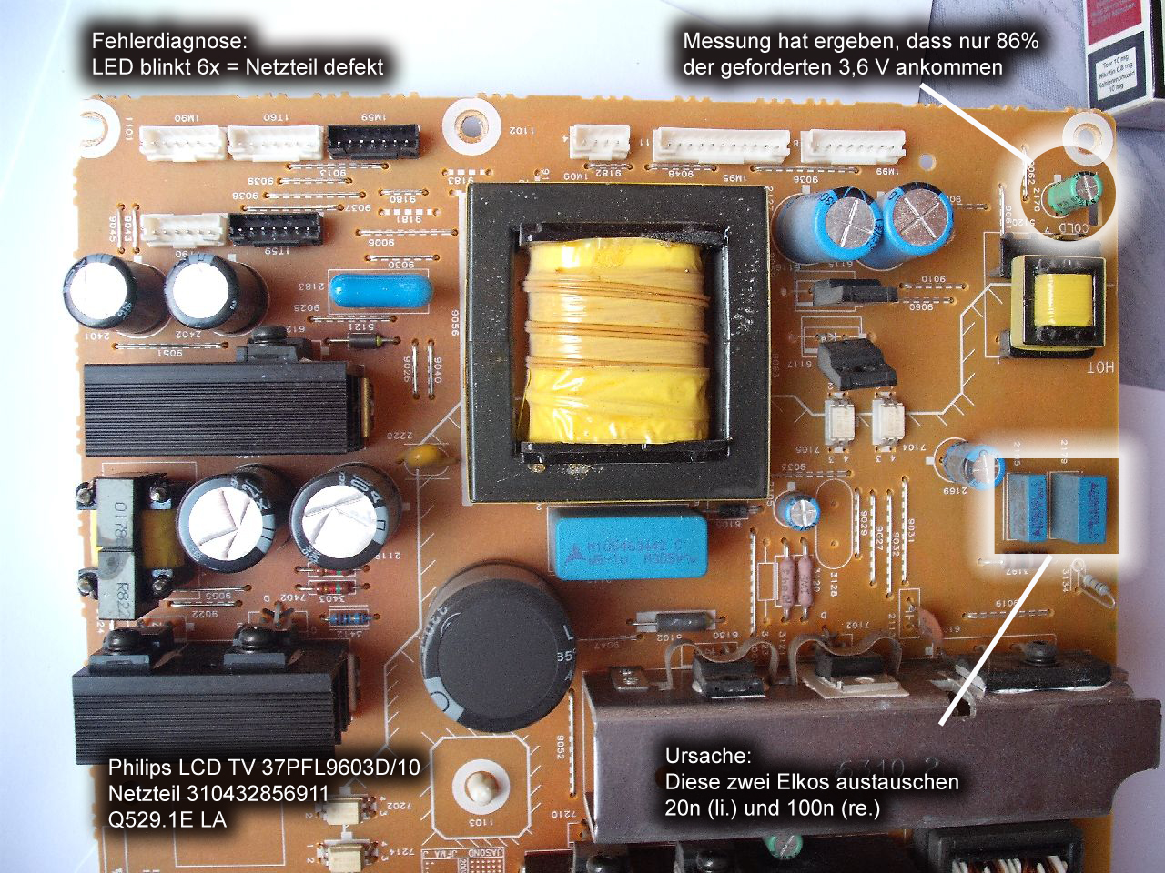

Ja, ich habe keine Ahnung über die korrekte Bezeichnung. Natürlich habt
ihr recht und man findet die quadratischen Dinger bei Reichelt oder
Conrad eher unter dem Begriff Entstörungs-Kondensator. Die Bauteile Nr.
2179 und 2165 auf dem abgeb. Board waren eben die Bösewichte. Hauptsache
der Fernseher läuft wieder, das is alles was zählt.
Die Herren von Expert haben uns im Regen stehn lassen für 50,- Euronen,
damit sie mir nochmal schriftlich mitteilen, dass jenes Netzteil hinüber
ist. Austausch nicht möglich, da nicht mehr lieferbar. Dafür sofort
neuen Fernseher angeboten. Der Alte is kaum 2 1/2 Jahre alt... also
selbst is der Hobbybastler. Deutsche Forumseiten brachten kein
brauchbares Ergebnis, dafür aber viele Mitleidensgenossen.
Die Lösung fand ich auf einer russischen Seite. Der Google-Übersetzer
arbeitet wohl nicht korrekt, aber egal.
Link:
http://tvrepair.ru/neispravnosti/102-philips-q529.html
Natürlich gehört immer etwas Glück dazu, man kann kaum wissen, was noch
so abgeraucht ist auf so einer Platine. Jedenfalls viel Glück euch auch
bei eurer Selbsthilfe ;-)

Gast #3207111
Hab gerade das gleiche Problem mit diesem Netzteil. Schon alle Elkos
ausgetausch... Leider keine Besserung.
Dann werd ich mal messen und es mit den Folienkondensatoren probieren.

Gast #3254852
Hallo Ihr Philips-Geschädigten,
vor lauter Arbeit komm ich kaum zum Antworten. Auch wenn das Thema schon
wieder ein ganz anderes ist mit eurem Eiszapfen-Bild, so habe ich durch
ein bischen googeln genügend Hinweise gefunden.
Da hier die genauen Angaben fehlen und auch Panel (Mainboard) unbekannt
ist, so so liegt es Nahe, dass der Gamma-Chip oder auch IC? defekt ist.
Für Laien (dazu zähl auch ich) das ist ein schwarzer eckiger
Tausendfüssler (zumindest sieht er optisch ähnlich aus) möglicherweise
mit der Bezeichnung AS15F oder so.... je nach verbautem Panel eben. Ein
Schaltplan wäre angebracht um sich über die Funktion der Bauteile
Sicherheit zu verschaffen. Falls man eh keine Garantie hat, würd ichs
versuchen. Das Teil sollte auf jedenfall unter 10 Euro kosten und man
sollte wissen wie man mit dem Lötkolben umgeht.
Viel Glück
Laienhaften Gruß
Triton
