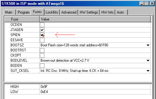

Gast #2902922
Hi
Bei mir kann man SPIEN anklicken bis man schwarz wird. Der Haken bleibt.
Wie sieht es bei dir bei einem funktionierenden AVR aus?
MfG Spess

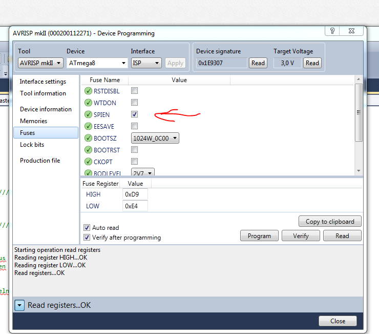

Das glaube ich nicht, da ich bisher nur per isp  programmiert habe und
nach dem setzten der SPIEN-Fuse, bzw nach dem löschen. nichtmehr den
Controller ansprechen konnte!
Ich glaube das man Sie sehrwohl deaktivieren kann, nur nicht mehr per
ISP-Programmer wieder aktivieren kann?!
aber ich hab auch nciht die ahnung aber so ging es kapuut :-/ hier das
fesnter von einem neuen programmierten Atmega 8
Gast #2902979
Hi
Glauben und wissen ist zweierlei. Ich habe seit etwa 14 Jahren, nicht
nur hobbymäßig, mit AVRs zu tun. Aber, die SPIN-Fuse über ISP zu löschen
habe ich noch nicht geschafft. Die einzige Möglichtkeit die ich kenne
ist das Aktivieren des Debugwire Interface. Aber das hat ein ATMega8
nicht.
Kannst du den Haken weg machen?
MfG Spess
#2903042
ja das ist ja das wovon ich die ganze zeit rede... ich habe den haken
weg gemacht und ab dann war der spaß vorbei.
 bei meinem neuen board traue ich mich das jetzt natürlich nicht
auszuprobieren, da ich keine lust habe die smd-megas auszulöten!
eine DW fuse gibt es m´beim Atmega8 nscheinbar nicht. Die habe ich
nämlich schon gesucht, weil mein strom im Sleepmode zu hoch war/ist...
komsich ist aber auch, dass wenn ich an die kleine platine jetzt strom
geben, die einzige led auf dem Board (angeschlossen  an PB1) blinkt...
im Programm, blinkt sie nur einmal als hinweis dass das programm
gestartet ist und die INITs durch sind. dann erst wieder mit
tastendrücken...
mfg
