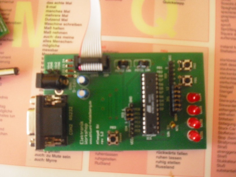

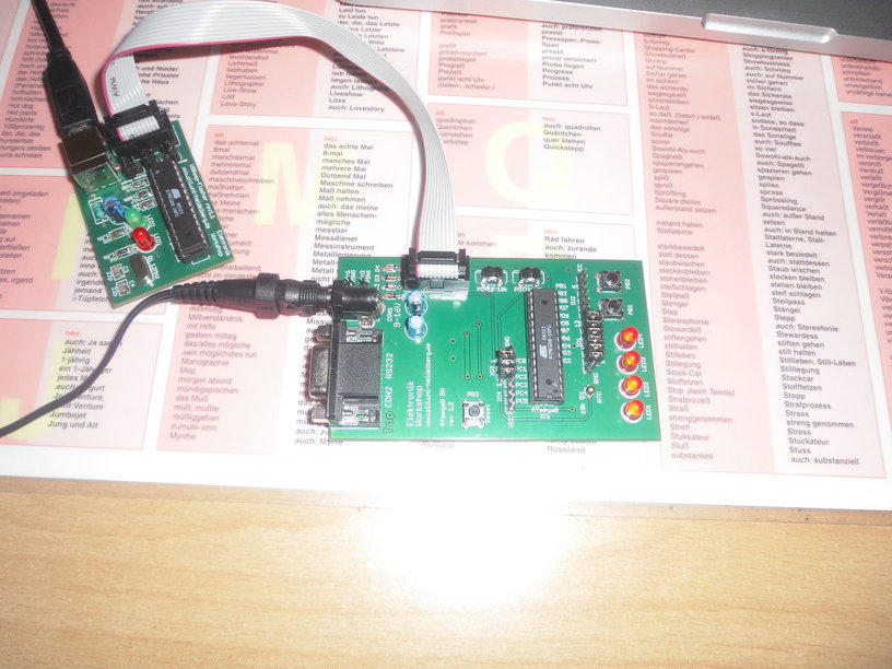

von Christopher (Gast)
Danke für eure schnellen Antworten. Ich kann euch leider nicht sagen wie
die Taster angeschlossen sind habe das so bekommen und kann das mit
meinem Wissen nicht erkennen. Hab euch deswegen mal 2 Bilder gemacht.
Außerdem habe ich den Quellcode nach euren Vorschlägen angepasst. Und
kann jetzt von mode = 0 bis zu mode = ieine hohe zahl schalten. Nur
genau 1 treff ich nicht wie mach ich das am besten das ich nur eine
Stufe weiter schalte?

von Karl H. (kbuchegg)
Wie kannst du dann ein Programm, noch dazu ein so komplexes, schreiben?
Finde erst einmal heraus, ob deine Taster gegen Masse, oder gegen Vcc
schalten. Als erste Arbeitshypothese würde ich annehmen: Sie schalten
gegen Masse.
Wenn du ein Multimeter hast, kannst du zb so vorgehen:
Erst mal Spannung weg von der Schaltung. Dann das Multimeter auf Ohm
stellen und den Widerstand von allen Tasterpins zu Masse und Vcc messen.
Gibt es einen Pin, der praktisch 0 Ohm gegen Masse hat, dann schalten
die Taster auch gegen Masse. Du kannst dann einfach mal den Taster
drücken und gedrückt halten und wieder alle Pins durchmessen. Es werden
dann auch andere Pins eine Verbindung mit Masse haben.
Hast du kein Messgerät, dann würde ich die Arbeitshypothese benutzen und
mir ein einfaches(!) Testprogramm schreiben, welches:
   Port auf Input
   Pullup Widerstände für die Taster ein
   In einer SChleife
     If Tasterpin gleich 0
       Led ein
     else
       Led aus
das dann laufen lassen und auf den taster drücken. Wenn die
Arbeitshypothese stimmt, dann leuchten die LED auf, wenn du auf dem
Taster drückst.
Und erst dann, gehts mit komplizierteren Dingen weiter.

Wenn man dem Aufdruck auf der Platine in den Fotos nachgeht, kommt man
zu dem Schaltplan im Anhang.
Die Taster sind darin active-low (s. AVR-GCC-Tutorial) angeschlossen
und auf der Platine sind keine externen Pull-up-Widerstände vorgesehen.
Es fehlt in deinem Programm also die notwendige Initialisierung der
internen Pull-up-Widerstände, die den PIN im losgelassenen Zustand auf
log. HIGH ziehen.
