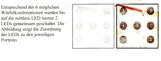

Als Anhang habe ich das Aufgabenblatt und ein von mir erstelltes(nicht
wirklich gutes) Struktogramm als pdf´s beigelegt.
Meine Probleme:
-Wie soll ich würfeln lassen? Mit Lauflicht? Wie mach ich das?
-Wie steuer ich die einzelnen LED´s an? welche Hex-Adressen?
-Wie gebe ich die Summe aller Augenzahlen als Dualzahl aus?
-Was kann ich an dem Struktogramm verbessern?

Beschreibt das Bild im zweiten Anhang Dein Entwicklungsboard?
von Herbert K. (planlos91)
Was für Infos brauchst du denn? Soviel hab nähmlich leider nicht.
Ja das Bild zeigt die 5 "Würfel" und ist mein Entwicklunsboard.

aus deinem Struktur-Diagramm lese ich, dass du die Aufgabenstellung noch
gar nicht verstanden hast. Zu Beginn sollen alle Würfel "würfeln" - bei
dir tut das immer nur einer. Außerdem muss die Reihenfolge beliebig sein
können, in der die Würfel gestoppt werden. Auch das ist in deinem
Entwurf nicht enthalten.
Die Idee von Karl Heinz, sich das Ganze erst einmal mit einem Würfel zu
überlegen, ist sicher nicht falsch. Wie würfelt der Würfel? Wie wird das
in der Anzeige umgesetzt?
Dann kann man mit fünf Würfeln weitermachen, wovon erst einmal nur der
erste angezeigt wird. Dann nur der zweite. Das Multiplexen, um alle
Würfel anzuzeigen, solltest du dann erst ganz zum Schluss hinzufügen,
wenn der Spielablauf als solcher funktioniert.

Entsprechend der sechs möglichen Würfelkombinationen...
immmer 2 LEDs geschaltet.
Portzuordnung:
O3      O2
O1  O0  O1
O2      O3
Stimmt das? Kann das jemand lesen?
Naja - anspruchslos isses nicht ;)) Etwas überlegen muss man wohl...

Das Pin-mapping der LEDs auf die Portbits ist tatsächlich in der Aufgabe
enthalten. Leider ist die Qualität des Scans soo schlecht, das man
(zumindest) auf meinem LCD nicht erkennen kann, wo welche LED drann
kommt.
Daher frug ich, ob es jemand dort lesen kann ;)
Die mittlere an PORT2.0
Die mitte links und mitte rechts an PORT2.1
Die unten links und oben rechts an PORT2.2
Die beiden anderen an PORT2.3
So würde ich das lesen.
Ist das denn auf dem Blatt Papier auch so schlecht zu erkennen?
von Axel R. (Gast)
so - nun aber

von Karl H. (kbuchegg)
Achtung:
Die Enable Leitungen sind laut PDF Low-Aktiv!. D.h. eine 0 an einem
Port-Pin gilt als aktiviert. Keine 1
Und ich würde auch empfehlen, die 'Special-Function Variablen' genauso
zu benennen, wie sie im PDF aufgeführt sind. Also:
  Wuerfel          eine 1 am Pin schaltet eine LED Kombination ein
  Enable           eine 0 am Pin schaltet die LED Kombination eines
                   Würfels ein
  Schalter         Schalterabfrage
Wuerfel und Enable muessen zusammenarbeiten. Nur die Kombination aus
beiden führt zum Erfolg. Du kannst es dir so vorstellen:
mit "Wuerfel" wird ausgewählt, welche LED leuchten soll
mit "Enable" wird ausgewählt, an welchem der 5 Wüerfel das passieren
soll
Um die mittlere LED im Würfel mit der Nummer 0 zu erleuchten, muss daher
ausgewählt werden
sfr Wuerfel = 0x90;  // Port1, verbunden mit Anschluss "Würfel"
sfr Enable  = 0xA0;  // Port2, verbunden mit Anschluss "Enable"
int main()
  while(1)  // Endlosschleife => Programmabbruch mit RESET
    Wuerfel = 0x01;     // 0x01 ist binär  0000 0001
                        // also Pin 0 auf 1. Und auf Pin 0 liegt
                        // die mittlere LED.
                        // Siehe PDF
    Enable = 0xFE;      // 0xFE ist binär  1111 1110
                        // also Pin 0 auf 0. Dieser Ausgang ist
                        // Low-Active. Hier zaehlt das 0 Bit!
                        // Siehe PDF
Wenn damit die mittlere LED im Würfel 0 (und nur diese!) nicht leuchtet,
dann hast du entweder einen Verdrahtungsfehler (falscher Port am
falschen Anschluss) oder die SFR Angaben stimmen nicht.
Carsten Stulgies schrieb:
> Ja,nach der Methode leuchtet zwar die mittlere LED. Aber leider an jedem
> Würfel nicht nur am ersten :(. Portangaben sind richtig und
> Verkabelungsfehler kann ich auch ausschließen.
Es muss aber eines der beiden sein.
ist das
richtig?
Ändert eine Zuweisung an 'Enable' den tatsächlichen Port Zustand? Mit
einem Multimeter kontrollieren!
Ist Enable von der Würfel-Platine tatsächlich mit Port2 verbunden?
Hat Port2 tatsächlich die Adresse 0xA0?
Ich frage deshalb nach, weil zb in deinem Eröffnungsposting ganz andere
Werte stehen
<Zitat>
Die Ports des Controllers:
Port 0= 0x90h -> Schalter
Port 1= 0x10h -> Steuerport
Port 2= 0x80h -> Anzeige
Port 3= 0xB0h
</Zitat>
Weder Bezeichnung noch Adresse stimmen mit anderen Aussagen in diesem
Thread überein.
und in deinem 7-Segment Beispiel stehen wieder andere Werte
sfr eingabe=0x90; //0x90; Port 1 <hexzahlen im Kommentar=Schulcontroller
sfr anzeige=0x80; //0xE8; Port 4 <hexzahlen im Kommentar=Schulcontroller
sfr steuer=0x10; //0xF8; Port 5 <hexzahlen im Kommentar=Schulcontroller
Ich hab nur das, was du hier postest. Daraus muss ich meine Schluesse
ziehen. Du sitzt vor der Hardware und kannst direkt Messungen vornehmen
und Dinge kontrollieren.
