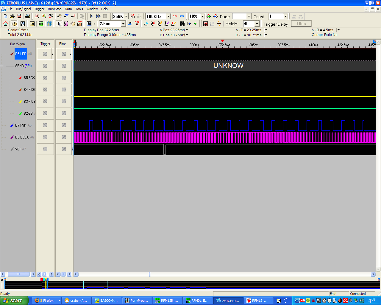

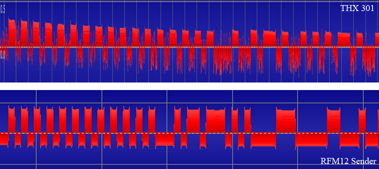

Das was  am DCLK/CFIL/FFIT PIN raus kommt sieht man im Bild
"Signal_anCFIL.jpg " oben ein Teil des RX Signals vom THX301 und unten
das Signal eine RFM12 Senders.

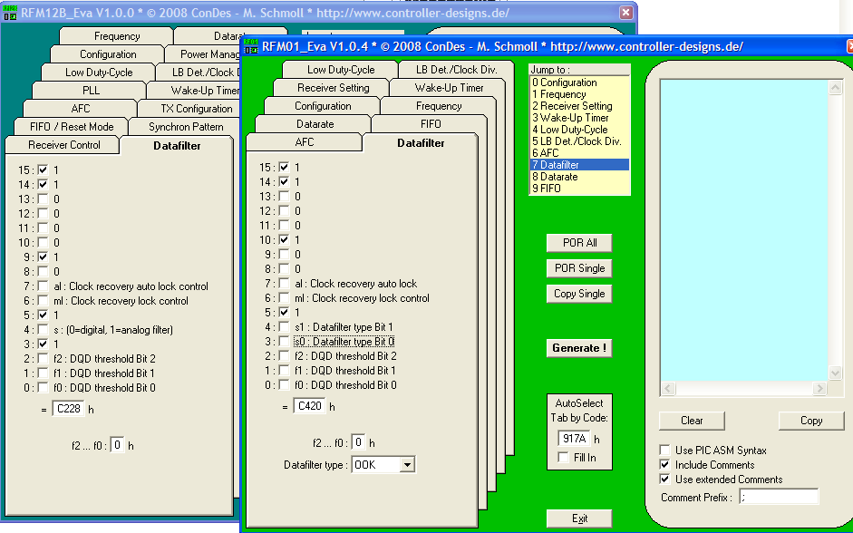

Aber es geht mit folgenden Einstellungen doch, OOK zu empfangen:
1. Datafilter auf hC420 (OOK) stellen
2. FIFO aus - hCE00
3. Receiver setting: RSSI threshold -79 oder -85dBm einstellen

@Holger:
du schreibst das du die Version RFM01 hast, ich habe RFM12. Das von dir
genannte Register CE gibt es bei mir nicht und das Register CA hat beim
RFM12 eine andere Bedeutung. Ich habe trotzdem anhand des Datenblatt's
und in Anlehnung an deine Vorgabe versucht das RFM12 auf "OOK" zu
konfigurieren. (Wobei ein "OOK mode" nirgends im Datenblatt erwähnt
wird).

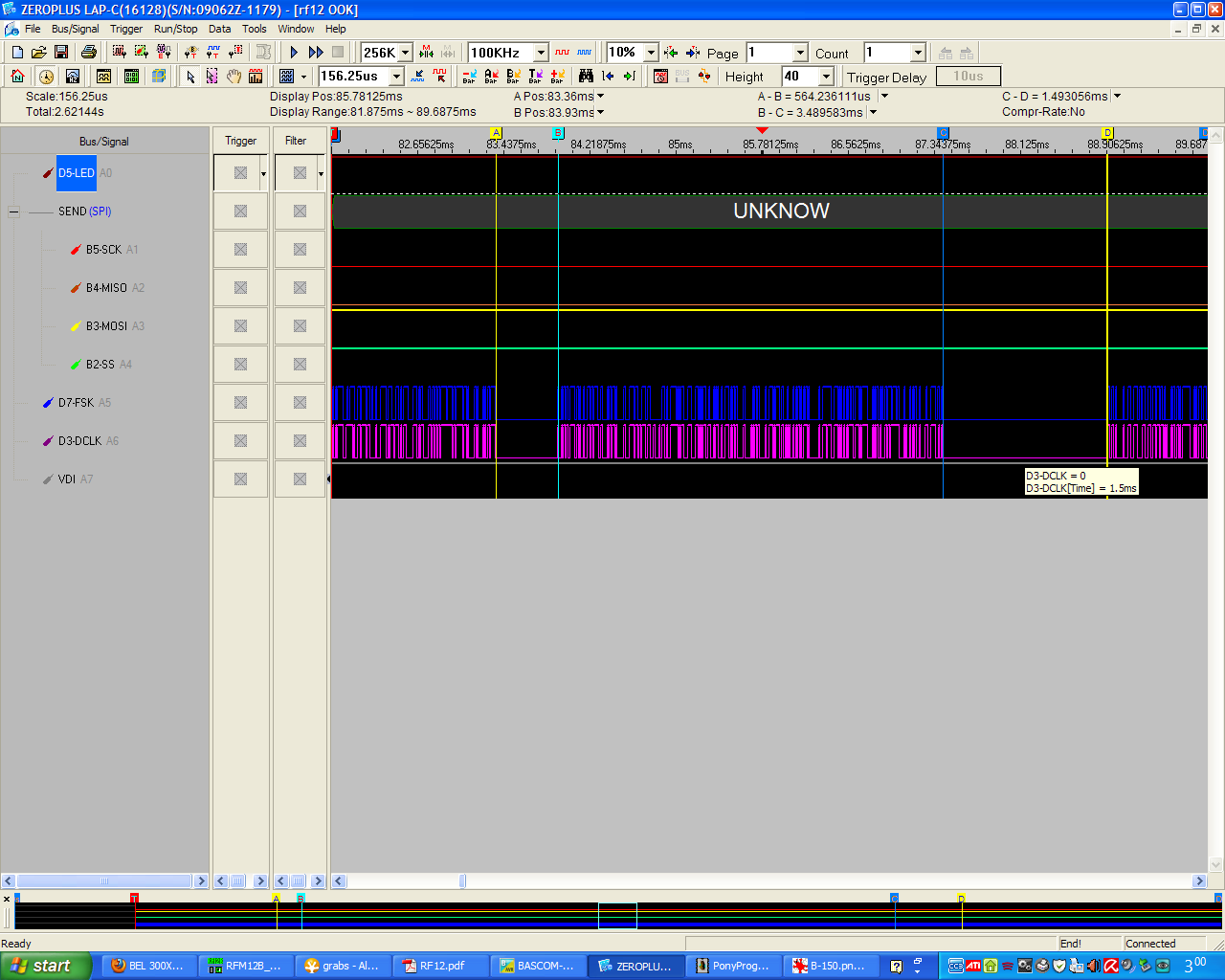

Ergebinss des ganzen war:
DCLK Pin = Clock mit der von mir eingestellten Baudrate
Data Pin = binär Signal,hat nach Datenschrott ausgesehn, Signal war
permanent vorhanden und konnte auch durch verstellen von DRSSI nicht zum
schweigen gebracht werden.
Leider ist das debuggen nur mit Soundkarte als Oszi ziemlich armselig.

Nochmal bezugnehmend auf Holgers letztes Statement:
Die Pulse die am DCLK/CFIL/FFIT Pin herauskommen habe, wie man im Bild
oben sieht, eine konstante Bitzeit sind allerdings Manchester codiert.
Wenn ich mir das Block Diagramm auf Seite 1 des Datenblatts vom RF12
ansehe geht das was ich am DCLK/CFIL/FFIT Pin Messe direkt in den "Data
Fit/ Clock Recovery block" und dann direkt in den Fifo. Wenn das Signal
soweit kommt das es am DCLK/CFIL/FFIT Pin so wie aufgezeichnet
herauskommt verstehe ich trotzdem nicht warum es nicht im FIFO landet.
(natürlich bei FIFO = "always fill")

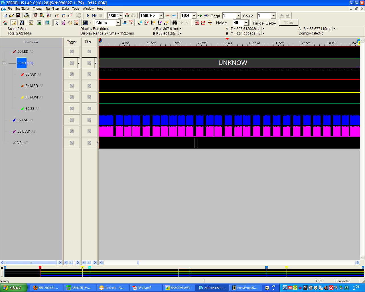

von Holger S. (holli_1)
Ich habe noch mal mit einem RFM12 ein bisschen getestet. Die obigen
Werte waren für den RFM01, da habe ich mich vertan. Der RFM12 hat
tatsächlich keinen direkten OOK support. Aber es geht doch zu machen.
Folgende Einstellungen habe ich angewendet:
Bingo, ausgetrickst. Ich habe noch mal den RFM01 und 12 verglichen und
dann einfach mal die Einstellungen des RFM01 auf den 12 übertragen. Und
siehe da, er kann es doch. Das nennt sich dann "undokumentierte
Funktion".
Der neue Wert für data filter ist C220h, damit wird OOK aktiviert.
RSSI ist bei -91dBm gesetzt. Die Auswertung ist jetzt einfacher, da ein
sauberes Signal am FSK heraus kommt.
von Stefan (Gast)
@Holger: Vielen Dank für die Mühe. Du bist auch eher ein Nachtmensch
oder bist du immoment im Ausland?
Ich habe deine Settings noch nicht ausprobiert da ich heute Früh einen
"Durchbruch" hatte. Ich habe mal etwas mit der Frequenz gespielt, und
siehe da bei 433 MHz war das Signal deutlich stärker. Hängt das
vielleicht damit zusammen das im Hygrometer ein HR433C Resonator verbaut
ist? Ich konnte leider kein Datenblatt für die "C" version finden. Oder
kann es sein das die Tatsächliche Freqenz von der Beschriftung abweicht.
Mit folgenden Settings und einem 3.0 nF als Filter Kapazität am CFIL Pin
bekomme ich ein lupenreines Signal am DATA Pin das ich mit Input Capture
auswerten kann (Momentan werden die Bit Zeiten erstmal in ein Array
geschrieben):

Ach Ja RFM Setup Tool das du verwendest hätte ich mal eher gebrauchen
können:-)

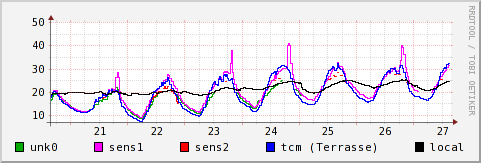

von ansel (Gast)
Ich hab' vor ein paar Wochen auch mal mit dem undokumentierten
OOK-Modus des RFM12 experimentiert, und empfange nun neben dem
Sensor unserer TCM-Wetterstation noch drei weitere unbekannte aus
der Nachbarschaft.
Der angehängte Code gibt auf meinem Pollin-Funk-Eval-Board mit
atmega32 auf der rs232-Schnittstelle die empfangenen Daten aus.
Die Signale der Sensoren sind im Code beschrieben. Leider sieht
keines davon dem THX301-Signal ähnlich, aber vielleicht findet dennoch
jemand den Code nützlich...
