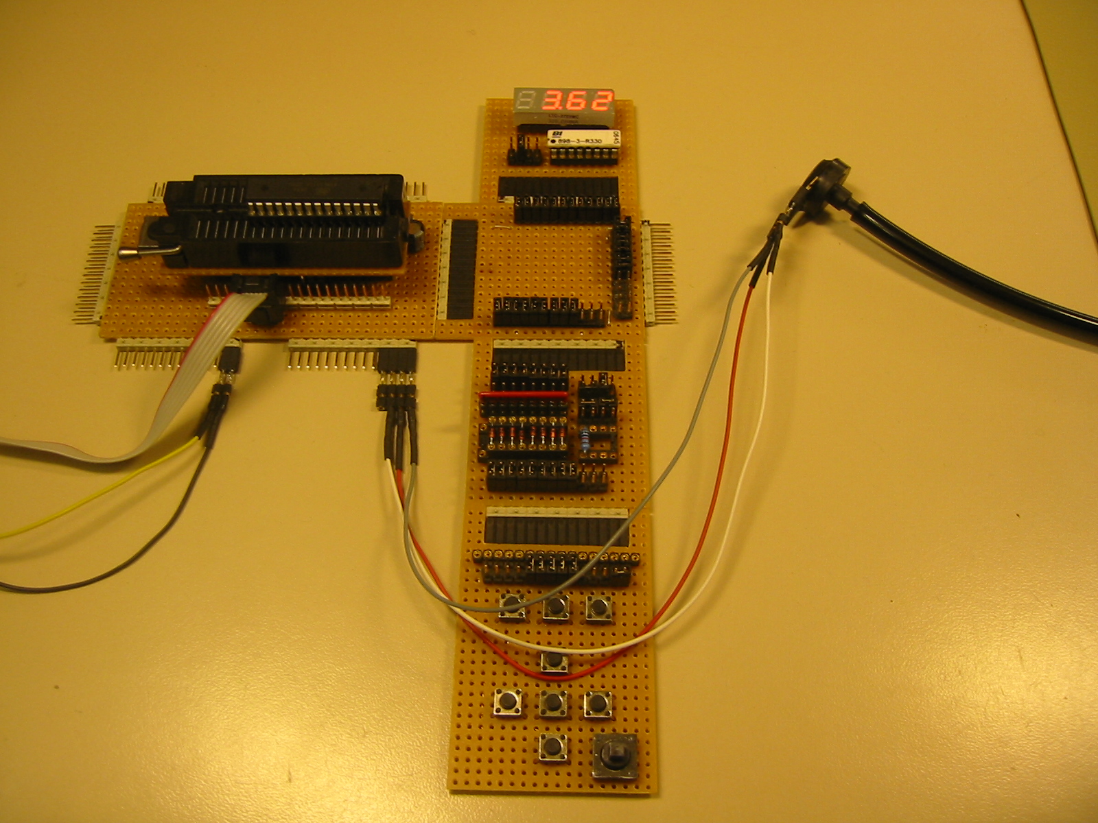

Gast #1544148
...so, hier der Testaufbau...läuft schon - und wirklich gut in der
Auflösung...
morgen kommt noch das Relais dazu, und die Software wird aufgebohrt.
Dann lässt sich ein Aus- und ein Einschaltpunk einstellen...Gehäuse
drum, schon kann ich meinen Komoressor genau einstellen...
Gruß,
Thorsten S.
#1544242
Ich habe mit folgendem Sensor
http://www.reichelt.de/?ACTION=3;ARTICLE=42069;PROVID=2402
und einem Mega8 eine Druckregelung gebaut.
Die laeuft in der Praxis bis auf +-0.05 Bar genau. Das Limit ist hier
der ADC. Man koennte also noch kleiner gehen mit entsprechender
skalierung oder einem anderen ADC. Der Sensor geht bis 10bar.
Firmware, Schaltplan und Remote-control tool fuer den PC (per serial)
gibts hier:
http://bu3sch.de/gitweb?p=cnc.git;a=tree;f=pressure_control;hb=HEAD
(Die Schaltung hat 2 getrennt geregelte Druckkreise, die mit einem Mega8
geregelt werden ueber ADC multiplexing).
Ich hab auch zuerst mit so einem billigen Reifendrucksensor gearbeitet,
aber der war mir zu langsam. Meine Anforderung war innerhalb von wenigen
millisekunden auf Druckaenderungen zu reagieren.
