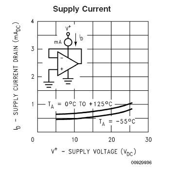

> Ich habe mal - auf out und + auf gnd gelegt. richtig?
Bei einem LM324: Gut so.
Den Kommentar D
D. These two circuits are the most common mistake made when terminating
an uncommitted op amp. They are equally bad because the op amp's output
will be railed low, causing the op amp to consume more supply current.
bei der erwähnten Maxim-AppNote
http://www.maxim-ic.com/app-notes/index.mvp/id/1957
würde ich nach Betrachtung der Innenbeschaltung bei einem LM324 aber in
Frage stellen.
Wolfgang Bengfort schrieb:
> Da kannst Du die Eingänge auch unbeschaltet lassen.
Das solltest du dir aber noch mal genauer ansehen.... :-o

Hallo Lothar,
>Den Kommentar DD.
>Frage stellen.
Zumal die Stromaufnahme des LM324 ja auch so wie im Anhang gezeigt
bestimmt wird...
Wenn ich das richtig sehe, wird in dieser Applikation Note die
Geschichte ja ohnehin auf den MAX4254 und andere, genau so arbeitende
Rail-to-Rail OPamps von MAXIM bezogen.
