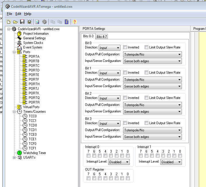

CodeVision bietet momentan noch keine Unterstützung von XMega über Wizardfunktion. weiterhin ist der Zugriff auf RAM über 64K ist nur über inline ASM möglich. Lt. Hersteller wird dieser Handicap dieses Jahr behoben. Sonst funktioniert Compiler gut, benutze ich auch gerne ud möchte nicht mehr missen. Fuses gibt's nach wie vor, aber Du kannst dich nicht mehr aussperren wie bei tiny13 oder so. Wozu bootloader? benutze JTAG oder PDI
Hallo Leute! Danke für eure Antworten. In der neuen Version von Codevision 2.04.5b gibt es bereits einen Wizard für ATXMEGA. Soweit ich gesehen habe wird jetzt auch FAT12, FAT16 und FAT32 unterstützt. Zum Programmiergerät habe ich noch eine Frage. Ich habe das MKII gefunden, auf der Atmel-Hompepage, aber das User-Guide ist schon relativ alt. Es geht daraus nicht hervor, ob ein ATXMEGA über JTAG oder PDI programmiert wird. Ist es möglich bei diesem Programmiergerät zwischen JTAG oder PDI hin- und herzuschalten? Schöne Grüße Martin

> In der neuen Version von Codevision 2.04.5b gibt es bereits einen Wizard >für ATXMEGA. Der ist aber noch nicht komplett. So auf die schnell fällt mir auf, dass die Konfigurationen für ADC, DAC, SPI noch fehlen.
