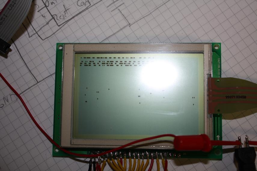

ich habe mir vor einigen Tagen das LCD Display DG 16080 (160x80) bei
Pollin bestellt und versuche verzweifelt es mit meinem Atmega8 zum
laufen zu bringen. Das Display besitzt den Controller LC7981 und ich
benutzte Benedikts LC7981_Simple um es anzusteuern. Ich habe daran nicht
geändert außerder die Pinbelegung.
Ich benutzte PORTD (für die Datenübertragung) und PORTC (für Enable, RS,
Rest usw.). Taktgeber ist ein externer 8 MHz Quartz.
Das Display macht nichts. Es bleibt nur schwarz (fehlerhafte Init?).
Oder liegt es an der Verkabelung? Wie teste ich diese am besten?
Das ist das Display
http://www.pollin.de/shop/dt/MzU2OTc4OTk-/Bauelemente/Aktiv/Displays/Grafik_Display_DataVision_DG_16080_11.html
mfg noobuntu
Gast #1545030
Hi denke mal wens nicht falsch verkabelt ist ne fehlerhafte INIT, meins
ist auch SW ohne init nach der init wird Datensalat angezeigt daran
sieht man auch obs geklappt hat.

OP #1545871
Hi @all,
ich bins wieder. Ich habe es geschafft endlich etwas auf dem Display
anzeigen zu lassen. (Sonst wär es bald in der Tonne gelandet;=) )
Anscheinend war es ein Software Fehler in der Init. Ich habe eine andere
Lib ausprobiert und siehe da, es zeigt was an! Die Lib habe ich von:
http://www.frozeneskimo.com/electronics/2007/03/30/lc7981hd61830-driver-for-el-backlit-samsung-lcd/
Mein Problem ist, dass das Display die Sachen fehlerhaft anzeigt.
Eigentlich sollte das Display 4 waagrechte Linien anzeigen.
Woran könnte das liegen? Mach ich irgendwas falsch?
MfG noobuntu
