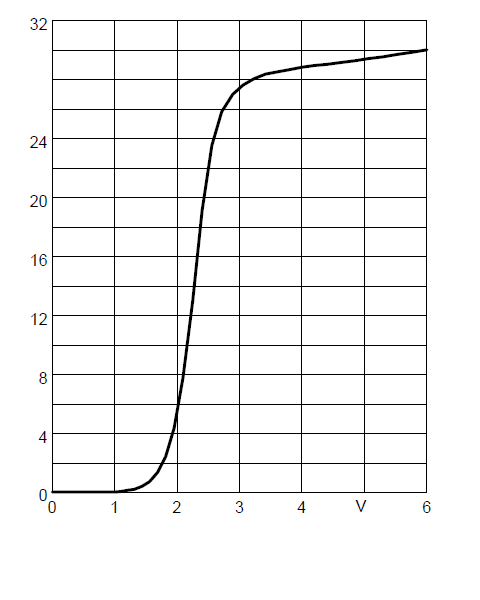

Ich habe hier eine Kurve aus einem Datenblatt.
Wie kann ich die in ein Polynom umwandeln oder Meßwerte bekommen?
Natürlich kann ich mich mit einem Lineal hinsetzen und 20 bis 50 Punkte
ausmessen.
Gibt es kein Programm dafür, das das automatisch kann?

Matlab, Robot, oder Octave sollten das koennen. Vermutlich auch noch
eine Menge anderer Programme. Es bietet sich im uebrigen an das mit
einem dieser Programme zu machen weil man dann mit dem Programm spielen
kann um zu pruefen welches Polynom von welcher Ordnung einem genau genug
ist.
Und falls du die Funktion in einem Programm benoetigst kannst du dich
darauf besinnen das ein Programm ja programmierbar ist. :-) Soll heissen
du koenntest obige Funktion z.b aus drei Einzelfunktionen relativ
geringer Ordnung darstellen.

Die x,y Werte der Kurve mußt du schon irgendwie eingeben. Oder hast du
dir vorgestellt das mit einem Scan des Blattes zu machen?

Ja, wobei ich das Datenblatt garnicht erst scannen müsste, ich hab es ja
schon als PDF auf dem Bildschirm...

Und bekommt dein Wunderprogramm seine skalierung her? Seufz.

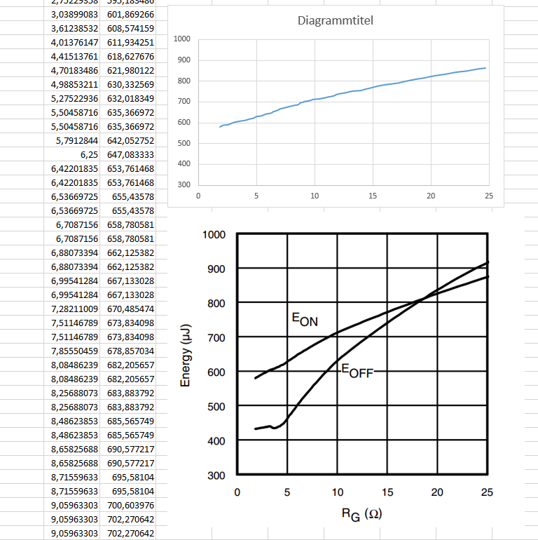

Wenn die Kurve keine mathematische Funktion darstellt, dann kannst du
mittels Simplorer-Sheetscan oder PSIM oder ähnliches.
Dabei gibst du das max und mix der x- und y-Achse und fängst du, die
Punkte der Kurve anzuklicken.
Mich wundert, dass excel das nicht kann.
