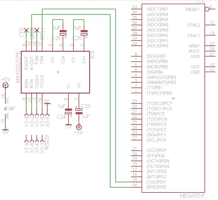

Ich habe mir ein Testboard ätzen lassen. Bestückt ist es mit einem
Mega32P, div. LED's, Uhr+Speicher über I2C und div. kleinigkeiten zum
Ansteuern von Sensoren.
Mir ist aufgefallen, das die Serielle Kommunikation nicht funktionieren
will. Der AVR wurde mit 14.7456 Mhz getaktet. Habe diesen gegen einen
3.6864 Mhz gewechselt. Jetzt kommen wenigstens wilde Zeichem im
Terminal-Prog an. Habe den MAX232 schon gegen einige Typen getauscht
(A,N,ACPE und CPE) keider ohne Erfolg. Programmiert wird über Bascom. An
der Programmierung kann es nicht liegen. Das funktionierte ohne Probleme
immer am Mega8.
Das einzige was ich geändertt habe, waren die Fuses. JTAG wird nicht
benötigt, da die Pins für Schaltvorgänge verwendet werden.
Seht ihr irgend einen Fehler im Schaltplan? Weis nicht so recht weiter.
In meinem Schaltplan und unter diesem Link:
http://www.captain.at/electronic-atmega16-serial-port.php
sind Pin 2 und 6 des MAX anders beschaltet.
könnt ihr mir helfen?

von Flo (Gast)
Also im Datenblatt ists anders, da gehört der Kondensator an Pin 2 nicht
wie bei dir nach 5V, sondern nach masse.

von Max232 (Gast)
Im Datenblatt steht aber auch: C3 can be connected o Vcc or GND!!!
Ist also richtig. Wie sehen denn die Fuses des ATmega aus, evtl. läuft
der ja noch mit internen 1MHz. Das Programm wäre natürlich auch einmal
interessant (evtl. nen Fehler bei der Bausratenberechnung oder so).
Geht beides, aber wegen der angeblichen Latch-Up-Sicherheit ist von
zumindest einem Hersteller Anschluss an Vcc empfohlen. Steht auch in
irgendeinem Datenblatt, warum.

von wt (Gast)
ich denke, du brauchst bei dieser belegung Nullmodem Kabel zum PC, prüfe
das nochmal. Der PC empfängt auf pin2 (SUBD9), somit muss RS232 Treiber
auf Pin2 senden.
von Markus73 (Gast)
Ja, das mit dem Nullmodem Kabel ist auch gewollt. Alle Boards von mir
werden damit betrieben.
Gruß, Markus

von Markus73 (Gast)
So, weiter bin ich nur bedingt kekommen. Also jetzt funkt mein Board bei
3,6864Mhz nd bei 19200bps ständig zum Rechner. Leider kommt dort noch
immer Zeichensalat an. E/A's zu anderen Komponenten vorerst deaktiviert.
Trotzdem nix. Ich poste hier mal die Spannungen die an den Pins des MAX
anliegen. Ich glaube hier scheint was nicht in ordnung zu sein.
01 =  6.40V (C1+)
02 =  8.80V (V+)
03 =  2.38V (C1-)
04 =  2.76V (C2+)
05 = -5.44V (C2-)
06 = -7.50V (V-)
07 = -2.50V (T2 out)
08 =  0.00V (R2 in)

von wt (Gast)
100n Kerko haben sich in der zig Applikationen bereits bewährt. Die Spg.
sehen in der Tat komisch aus. Prüfe Polarität v. Elcos oder nimm was
besseres.
von wt (Gast)
vielleicht ist dein rs232 käfer bereits beschädigt oder masse nicht
gscheid gelötet.

von Markus73 (Gast)
Okay, werde die Elkos 1uF mal auslöten und gegen die 100nf Kerkos
wechseln. Habe die noch massig über.
von Markus73 (Gast)
Das der Max defekt ist, glaube ich nicht. Habe die Schaltung mit allen
Suptypen getestet die mir hier zur Verfügung stehen. (5 Stück) Aber
immer das gleiche Ergebnis. Masse kann ich nochmals prüfen.

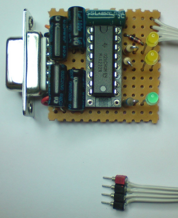

von Heiko D. (dynotrix)
Ich habe gerade mal nachgeschaut wie ich meinen RS232-Wandler aufgebaut
habe, das ist erst ein paar Tage her. Hier verwende ich ebenfalls den
MAX232CPE mit den 1µF Kondensatoren. Mit dran stecken habe ich auch noch
einen USB-RS232 Konverter mit FTDI-Chip.
Die Schaltungen sind identisch
http://sodoityourself.com/max232-serial-level-converter
Aber mal zu den Fuses: Vielleicht war dein Mega8 schon auf externen Takt
eingestellt, dann fällt es nicht auf. Verwendet wird für einen Quarz die
Einstellung ext. Crystal/Resonator. Dann gibt es noch eine Einstellung
für Quarze bis 0,9MHz, von 0,9-3MHz und von 3-8MHz - hab das jetzt nur
flüchtig aus dem Datenblatt, mit dem Mega32 habe ich noch nicht
gearbeitet. Die Pins XTAL1 und 2 bekommen dann den Quarz mit seinen
beiden Kondensatoren.
Wichtig ist auch dann darauf zu achten im BASCOM wieder den richtigen
Takt anzugeben. Mir ist es schon passiert dass ich von 1MHz auf
3,6864MHz umgebaut habe (Fuses umgestellt), aber die
$Crystal-Einstellung auf 1MHz gelassen habe. Die Wait-Befehle haben dann
zeitlich nicht so ganz gepasst :-)
Frage: Mit welchem Programmer arbeitest du in Verbindung mit BASCOM?
Gruß, Heiko

von Markus73 (Gast)
Hallo Heiko,
also ich krigs irgendwie nicht hin. Die Schaltung ist meiner Meinung
nach fehlerfrei. Zumindest, was die Verbindung vom AVR zum MAX betrifft.
Der Empfang zum PC funktioniert auch super. Nur die Input "xxx", N will
überhaupt nicht. Selbst Hyperterminal oder Bascom Terminal funzt nicht.
Auch das Brücken von RX/TX wenn man den AVR aus der Fassung nimmt,
klappt nicht. Das Ding bleibt tot. Habe nun mehrere Max232 ausprobiert.
Habe noch einen Nagelneuen gekauft. aber auch das geht nicht. Da es
offenbar nicht am AVR liegt, bleibt nur die Beschaltung des MAX. Aber
ich habe echt keine Ahnung mehr. Habe schon gedacht die Serielle am PC
ist defekt aber das gleiche Resultat mit USB to Serial - Dongle. Senden
zum PC ist okay.
Hast Du oder irgendein anderer User diese Boards noch ne Idee?
Gruß, Markus
Hier einmal ein Foto von meinem kleinen RS232-Wandler. Er wird demnächst
noch in ein kleines Gehäuse eingebaut.
An der Stiftleiste kann ich dann +5V, GND aus der Schaltung zuführen und
TX und RX abgreifen.
Die grüne LED zeigt die Stromversorgung an.
Die beiden gelben LEDs sind jeweils über 1,2k Ohm Widerstände mit der
Anode auf Pin 13 und 14 gelegt und die Kathode auf GND.
Mit den beiden LEDs ist etwas Kontrolle über die Signale möglich.
Wenn ich den Adapter mit Strom versorge, ohne das die RX/TX
angeschlossen sind, dann leuchtet die LED an Pin 14, die andere ist aus.
Wenn nun der Wandler richtig mit dem AVR verbunden ist, dann sind beide
LEDs aus. Bei Datenübertragung flackern sie dann (die Pulse sieht man
bei 1200 Baud recht deutlich). Die an Pin 13 bei Daten vom PC, die an
Pin 14 bei Daten die der AVR sendet.
Vielleicht ist das noch einmal eine Möglichkeit dem Übel auf die
Schliche zu kommen.
Handshake habe ich übrigens auch schon ausprobiert. Pin 7 und 8 und 4
und 6 auf der PC-Seite verbunden. Geändert hat sich dabei aber nichts.
Man sehen wie es weiter geht
VG, Heiko

von Markus73 (Gast)
So, Fehler beseitigt.
Es lag an der einer spiegelverkehrten Verdrahtung der SUB-D auf dem
Testboard. Weil in der Eagle-Layoutansicht die Pinbelegung aufsteigend
von links nach rechts angegeben war, bin ich nicht darauf gekommen.
Und wie Heiko schon bemerkte, jetzt können sich alle kollektiv vor die
stirn hauen und sagen, "Da hätte man auch eher drauf kommen können."
Ich geb ihm recht :-)
Trotzdem Dank an allen für die Zahlreichen Tipps.#
