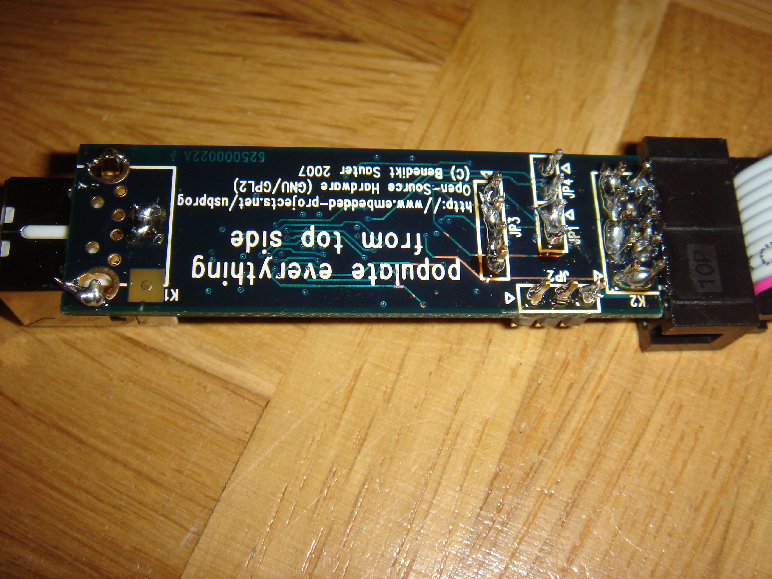

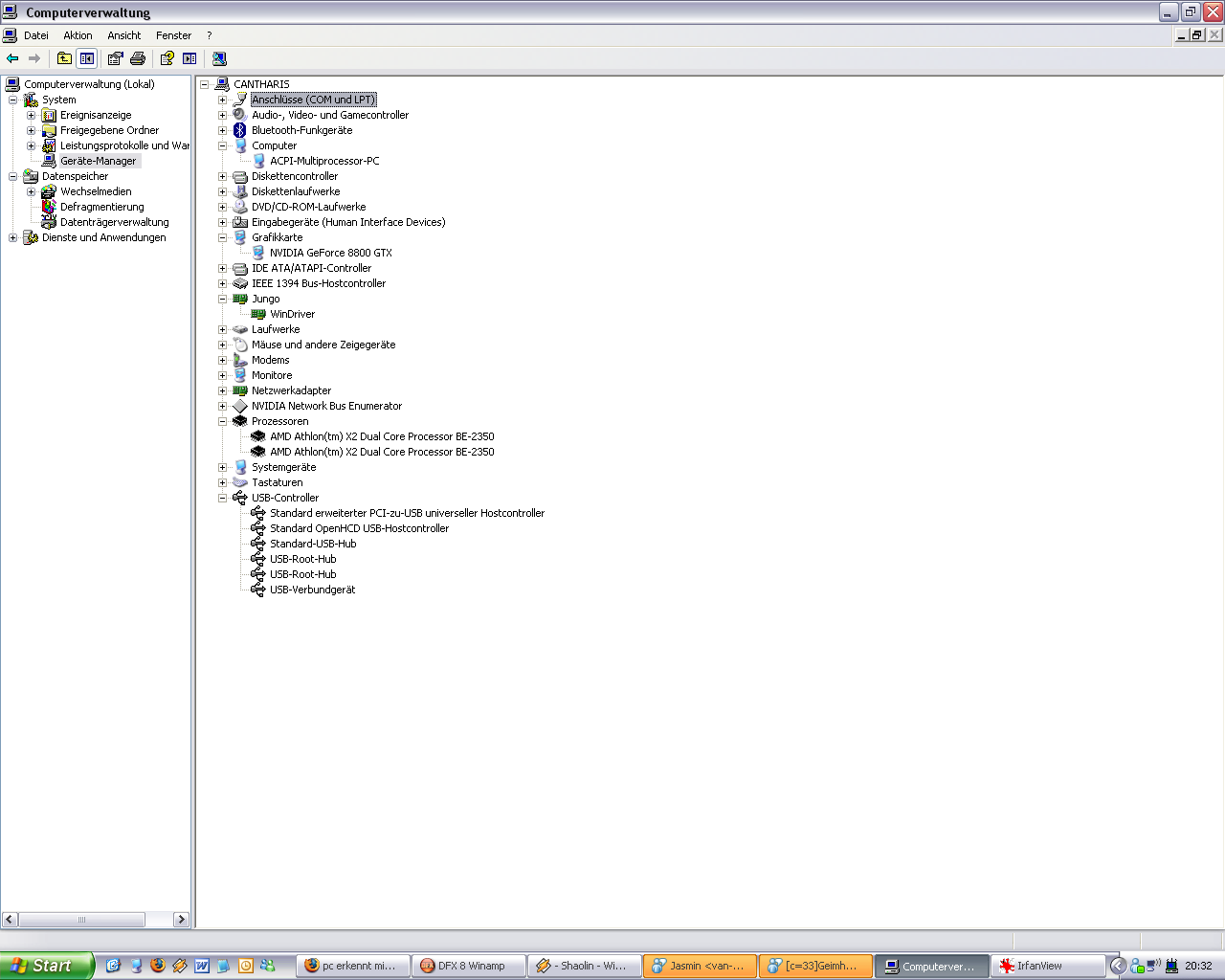

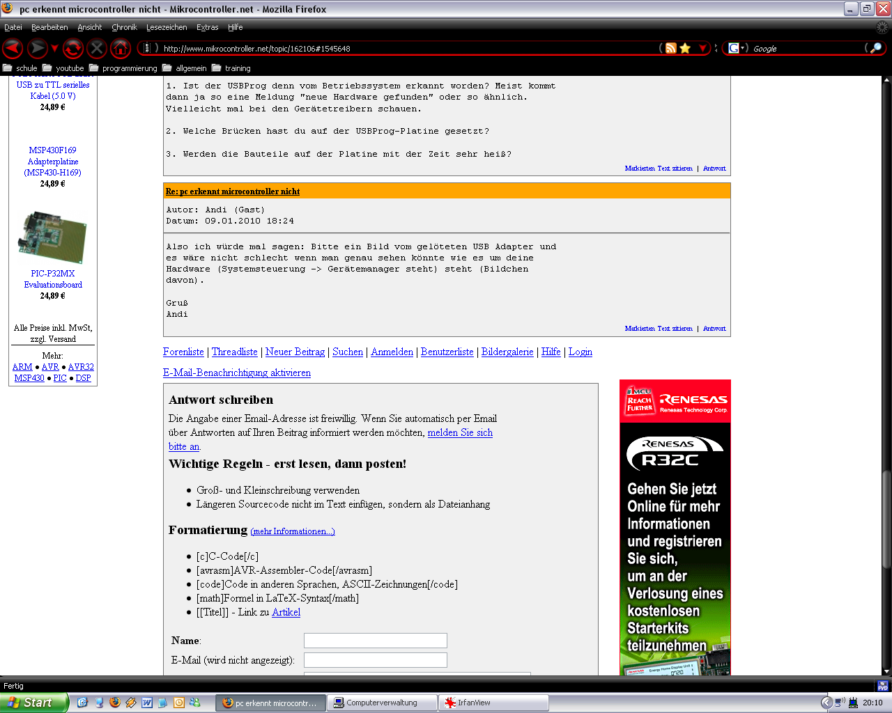

Also ich würde mal sagen: Bitte ein Bild vom gelöteten USB Adapter und es wäre nicht schlecht wenn man genau sehen könnte wie es um deine Hardware (Systemsteuerung -> Gerätemanager steht) steht (Bildchen davon). Gruß Andi
Also zu erstens, nein Windows XP erkennt den USBprog bzw. den Atmega garnicht. Also es kommt kein Fenster neue Hardware gefunden oder dieses bekannte bling Geräusch es passiert einfach nichts. Ich hab den Atmega jetzt mehrere Stunden am Netz gelassen. Also er ist weder kalt noch warm aber auf keinen Fall heiß. Die Fotos hab ich angehängt.

Tut mir Leid ich hab den Screenshot wohl ein bisschen versiebt xD

Hallo Dominique, >Tut mir Leid ich hab den Screenshot wohl ein bisschen versiebt xD sollte besser heisen: Tut mir Leid ich hab den Aufbau wohl ein total versiebt xD An deinen Bildern erkennt man, dass es wohl der erste Kontakt mit einem Lötkolben war. Du hast Brücken, Lötfahnen etc..... Hier (und in den dortigen Links) mal lesen/anschauen: http://www.mikrocontroller.net/articles/L%C3%B6ten Das der PC scheinbar noch läuft ist Glück oder der ist gut abgesichert. Ob der USBAvr noch was taugt bezweifel ich stark. Hast du den keinen Bastler in Bekanntenkreis, der dir mal die "handwerklichen" Grundlagen zeigt? AVR
Also mein Eindruck ist der, dass der PC garnicht erkennt, dass ein neues USB-Gerät angeschlossen wurde, es also vorerst an der Hardware liegt. Als Erstes müsste der PC die neue Hardware erkennen, danach käme dann die Installation der Treiber auf dem PC. So wie ich das sehe, sind die Lötstellen nicht besonders gut: bei JP3 haben (dem Bild nach) alle pins untereinander Verbindung. Das Forum kann auch mit 2-MB-Bildern die vielen Lötfehler nicht alle entfernen oder erkennen. Da hilft doch nur Kontaktaufnahme. Wer nicht nur als Gast schreibt sondern auch angemeldet ist, kann per PN Jemanden in der Nähe finden, der ihm praktisch hilft. Dazu ist als weiteres die Postleitzahl hilfreich. Die ist doch kein Staatsgeheimnis.

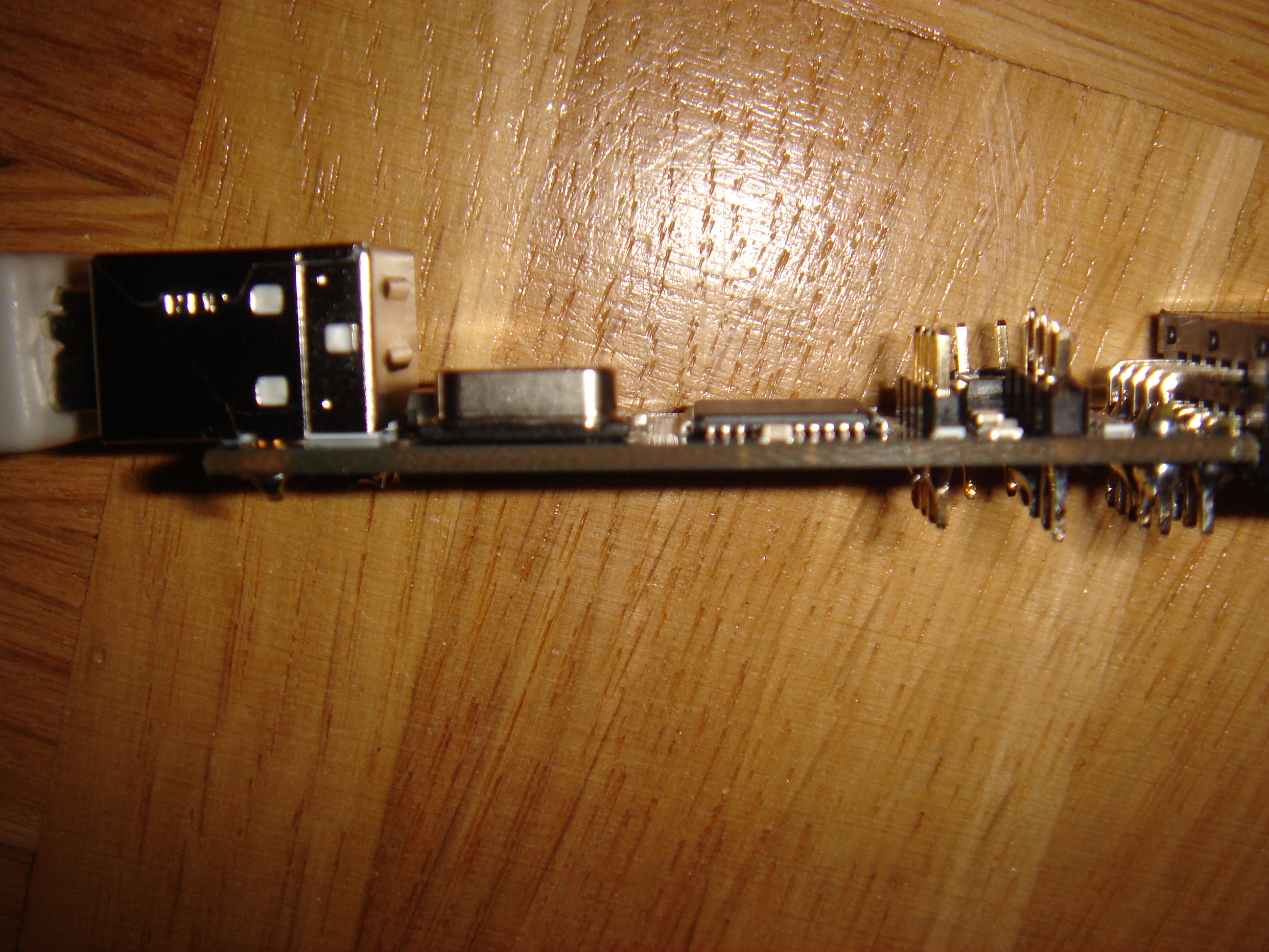

@Dominique Kann man nicht pauschal sagen, auch die Bilder sagen da nicht genug. Wenn du deinen Wohnort angibst meldet sich evtl. ein µC-Forum-Leser aus deiner Nähe bei dem du mal vorbeischauen kannst. @Peter Bei den Bildern (4 x 2 MB) muß ich an Falk denken ;) Aber warum frage ich mich?

Jupp, sowas hab ich mir im stillen auch gedacht (seh eben das ich alle meine posts als Gast gemacht hab...hmmmm). Das ist ganz großer Murcks, es ist wahrhaftig ein WUNDER das dieser PC keinen Schaden genommen hat....oh, GOTT!!! Bitte nicht mehr an den PC anschliessen, gibs denn das Teil nicht schon fertig aufgebaut zu kaufen? Ich nehm einfach mal an das du erst so 16-17 bist und nicht die Erfahrung beim löten mitbringst. Mir fällt leider kein Anfängerbuch ein was das Thema Elektronik & richtiges Löten von Bauteilen beinhaltet...wenn andere da was wissen nur zu! Gruß Andi

Ahhh, so, jetzt hab ich mich auch richtig angemeldet ;o) Andi ist also BeastyK hehe Ich hab mir nochmal das erste Bild angesehen, ich wußte garnicht das eine USB-Schnittstelle ein Zusammenschluss von Datenpins mit Vcc und Grd überleben kann, da sollten doch auf dem Mainboard zumindest ein paar Sicherungen durchgeknallt sein...hatte mal eine gebrauchte Maus von meiner Schwester am USB Port einer USB-PCI- Schnittstellenkarte angeschlossen und meine beiden Neffen müssen damit vorher irgendeinen scheiß angestellt haben, auf jedenfall hats die Schnittstellenkarte zerschossen und es rauchte doch gewaltig! Anekdote Ende bye Andi

@Dominique Rademacher Hab das ganze mal hier mitgelesen und bei der Löterei ist das kein Wunder das die Schaltung nicht läuft. Wenn du deine Postleitzahlnr. nicht nennen willst, aus welchen Grund auch immer, damit dir einer hilft, dann musst du eben selber versuchen klar zu kommen. Ein paar nützliche Kurzfilme mit Tipps zum löten kann man auch im Web finden: http://www.youtube.com/watch?v=AgRo2IJS3Kk&feature=related und das ist nicht nur einer, da gibts noch mehr.

da der USB eine einzige lötstelle ist .. ist es glück das der PC an dem port nicht streikt ^^ nen Tip .. gib das "hobby" auf...such dir etwas wo du gefallen daran findest
Ja also ihr habt schon recht ich bin 16 - fast 17 und ein absoluter Anfänger auf dem Gebiet und hab leider vorher noch nie gelötet. Naja aber ich programmiere jetzt schon seit 4 Jahren und wollte einfach mal was neues ausprobieren und gleichzeitig ein wenig Assembler aber hauptsächlich C lernen. Ansonsten wohne ich in Hamburg 22145. Und bin über jede Art von Hilfe dankbar. Auf jedenfall vielen Dank das ihr mir alle so geholfen habt.

Ja in Hamburg sollte sich doch ein Helfer finden, oder? Ich drücke dir die Daumen! Was anderes... Eigentlich hättest du an dem usbprog nicht so viel löten müssen, wie du es getan hast. Es gibt nämlich in dem Starterpaket einen vorgelöteten usbprog, bei dem man "nur noch" einen Stecker anlöten muss. Und: nur der hat auch bereits das Erstprogramm einprogrammiert. Bei deinem nicht zusammengelöteten usbprog hast du wie oben bereits erwähnt das Henne-Ei-Problem. Dieser usbprog muss nach dem (sauberen) Zusammenlöten zuerst mit dem eigentlichen Betriebsprogramm programmiert werden. Erst dann erkennt der PC den! Aber wie macht man das ohne Programmieradapter... Ein Teufelskreis! Also der Helfer ist auch sinnvoll, wenn du deinen usbprog wieder zum laufen bringst. Der Helfer kann dir nämlich die Erstprogrammierung machen.
#1548341
Vergiss Henne-Ei. Dein usbprog sieht doch nach dem vorgelöteten Exemplar aus.

Und da melde ich mich nochmal zu Wort: Ich wohn in Hamburg, aber als Sozialphobiker bin ich da eher nicht die richtige Addresse, sorry! Das mit dem vorgelötet hat mein Vorsprecher ja wieder zurück genommen, also dazu sag ich dann auch nix. Den Tip mit YouTube (auch wenn der Link etwas lustig ist) finde ich richtig gut (dort findeste noch andere Videos dazu die auch besser sind), hab beim Stargate gucken auch schon dran gedacht dich da hinzustupsen. Was mir aber beim ansehen der Bilder aufgefallen ist sind nicht nur die Überbrückungen die du mit soviel Lötzinn hingebrannt hast, mir ist vielmehr aufgefallen das 1) die meisten Lötstellen nach kalten Lötstellen aussehen (was nicht bedeutet das du da nicht mit genug Liebe hingebrutzelt hast) und 2) du hast anscheinend einen richtig großen Lötkolben oder eine richtig mies große Lötspitze verwendet, ich tendiere aber mal aufgrund der braunen Stellen dahin das es ein großer Lötkolben mit richtig viel Watt war. Ich würde dir als Anfänger zu einem kleinen Lötkolben von Elsa raten und auch zu Lötzinn mit 1mm Durchmesser. Und um den USB zu schonen einen Usb Hub mit eigener Stromversorgung, hier sind viele Leute die sich mit den richtigen Hub auskennen (wurde auch in einigen Threads hier angesprochen!). Conrad und Pollin haben doch auch immer diese kleinen Gimmicks (kleine Platinen und Bauteile die man dann zusammen lötet), an sowas kannst du prima üben. Solong und byebye baby Andi
Nur mal interessehalber (da ich den USBprog nicht kenne): Die SMD Seite ist sicher schon gelötet gewesen, oder? Weil, wenn er die auch gelötet hat, sähe es doch garnicht so schlecht aus mit seinen Lötkünsten.
Hallo, also ich bin mal eurem Tipp nach gegangen und hab versucht den Lötzinn wegzubekommen. An einigen Stellen hängt er noch zusammen aber der Atmega wird jetzt auf jedenfall erkannt!! :D
niiiiiiiiiicht anschließen - erst alle Lötstellen korrigieren !!!!!
Zu spät. Ich krieg sie nicht alle korregiert. Gibt es irgendeinen Trick wie ich den Lötzinn da wieder abbekomme?
du solltest unbedingt alle Lötbrücken beseitigen, bevor du das ding benutzt. Aber was ich mich trotzdem frage: Selbst mit nur 16 oder 17 sollte man doch auf die Idee kommen, dass man die Adern/Pins nicht zusammenlöten sollte, da das ja die Verwendung mehrerer LEitungen ad absurdum führt.
zum entfernen von überschüssigem Lötzinn eignet sich eine Entlötpumpe (manuelle gibts ab 5€) oder aus vielen dünnen Drähten bestehende Entlötlize. Wobei ich mit letzterem gar nicht klar komme.
>Gibt es irgendeinen Trick wie ich >den Lötzinn da wieder abbekomme? Gibts! Nimm die Leiterplatte in die linke Hand(sofern du Rechtshändler bist) und den Lötkolben in die rechte Hand. Der Lötkolben sollte heiß sein und die Spitze einigermaßen sauber und verzinnt sein. Bitte kein Lötfett oder Salzsäure benutzen. Zum auslöten die heiße Lötkolbenspitze auf EINEN Pin drücken bis sich der Zinnklumpen verflüssigt (jedoch nicht länger als 5 sek.)und dann die Platine kräftig auf die Arbeitstischkante (Kante auf Kante )schlagen. Dabei müsste dann das Zinn auf die Tischplatte spritzen und sofort wieder erstarren. Das machste dann Pin für Pin bis alle Kurzschlüsse beseitigt sind. Auch darauf achten das benachbarte Leitungen die schon etwas gelitten haben keinen Kurzschluß mit einem Pin haben an dem die Leiterbahn nicht angeschlossen ist. Zum Löten: Gewöhnliches Elektroniker-Lötzinn von der Rolle 0,5-1,5mm reicht völlig. Da ist dann auch das nötige Flussmittel gleich mit drin.(Ohne gehts nicht). Lötkolben in die rechte Hand und das Lötzinn (ca.5cm gerade abgerollt)in die Linke. Die Lötspitze sollte sauber sein, also keine schwarzen verkohlten Rückstände von vorhergehenden Lötungen haben. Mit einem speziellen Lötschwamm, Stahlwolle oder einer kleinen Drahtbürste bekommt man die gut weg. Mit der Lötspitze Pinstift und Lötauge berühren das möglichst viel Wärme vom Lötkolben auf die beiden Teile abgegeben werden. Nach ca. 3 Sek. Lötzinn an den Berührungspunken von Lötauge und Pinstift zuführen das etwa 2-3mm Zinn abschmilzt und dann sofort den Lötkolben wegnehmen damit die Lötstelle abkühlen kann. Dabei müsste sich ein sauberer Kegel aus Lötzinn gebildet haben. Wichtig ist, das bis zum Erkalten der Pinstift bzw. das Bauteil daran nicht bewegt wird, da sonst die Gefahr einer kalten Lötstelle besteht. Sollte der Pinstift kein Zinn annehmen so ist die Oberfläche so stark oxidiert das man das Bauteil erst gänzlich wieder auslöten muss und die Lötflächen mit Stahlwolle oder feinem Schleifpapier wieder reinigen muss. Dann sollten sich die Bauteile wieder anstandslos löten lassen. Sollte es beim entlöten Schwierigkeiten mit durchkontaktierten Lötaugen geben muss man erst das Zinn weites gehens aus den Hülsen (das sind die Durchkontaktierungen)entfernen, damit man dann jeden Pin der noch in der Hülse kleb durch verbiegen ablösen kann bis alle Pins eines Bauteils frei sind. Vorrausetzung ist natürlich das die Hülse etwas größer als der Pin ist, sonst geht das nur sehr schlecht und nur mit viel Erfahrung. Alternativ zur Entlötpumpe gäbe es noch Entlötlitze, die auch nicht so teuer ist. >Wobei ich mit letzterem gar nicht klar komme. Weil echte Entlötlitze auch Flussmittel enthält sonst gehts nicht.

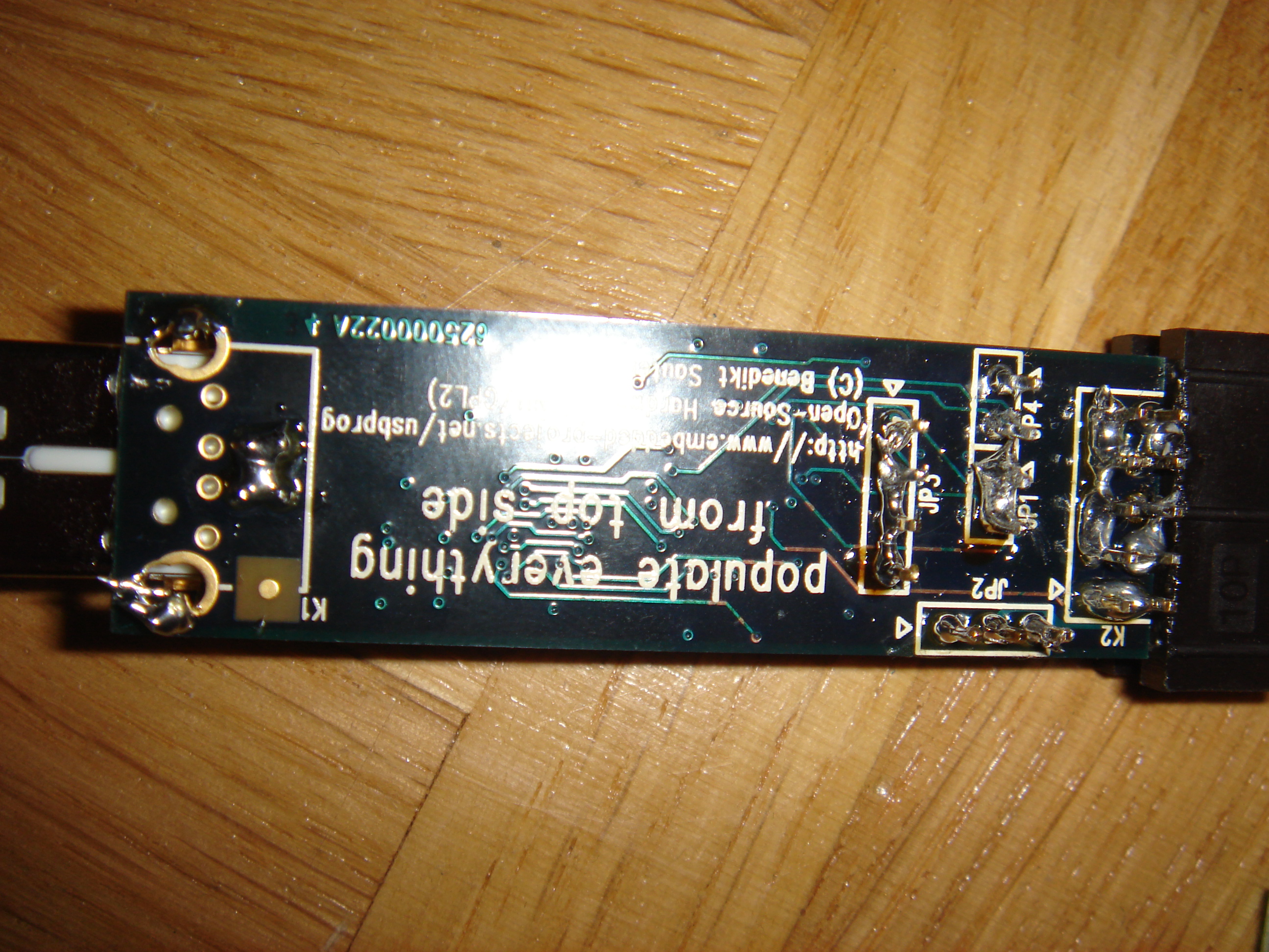

Hey Dominique, eins muß man dir lassen Mut haste ja! Wenn du noch Zeit und Lust hast schick doch nochmal ein Bild wie die Platine nach deiner Rettungsaktion jetzt aussieht (wenns geht mach die jpeg Datei nicht zu groß). Würde mich wirklich interessieren! Gruß Andi

Mist wieso bin ich nicht darauf gekommen, genialer trick. Einfach anlöten und gegen klopfen. War zwar nicht ganz leicht weil ich 4 Pins zusammengeschmolzen habe aber naja :P. Ich hab hier das neue Bild hochgeladen is aber nicht so gut geworden.
Naja, 15 Jahre Erfahrung (auch beruflich) stehen schon dahinter. Da gibts noch viel feinere ausgefuchste Techniken aber für den Hausgebrauch mit einfachsten Mitteln reicht das ja. Ist das jetzt der Zustand nach der Klopfaktion oder sind die Pins schon nachgelötet? Wenn nicht, würde ich den Lötstellen, so wie ich es beschrieben hatte noch ein wenig Lötzinn gönnen, damit das etwas sauberer und gleichmäßiger aussieht. Wenn dann der USB vom PC nicht zerschossen wurde müsste es gehen. Evtl. muss man dann einen anderen USB benutzen oder sich eine USB Karte besorgen. Ein Mainboard reparieren zu lassen würde wohl zu teuer werden.
#1550048
Was man sieht scheint ok zu sein. USB sagste ja das der PC den Chip schon erkannt hatte, also geh ich davon aus das du die vier Pins wieder frei bekommen hast. Ein letzter Tip von mir ist ein Multimeter (als Durchgangsprüfer) zu benutzen und damit dann zu checken ob die Pins wirklich keinen Kontakt mehr miteinander haben! Gruß und ciao Andi
