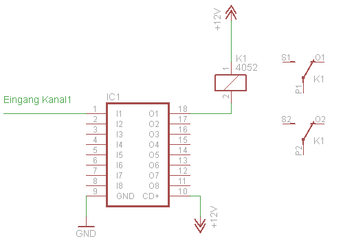

ich habe 12 Finder Relais 4052 geschenkt bekommen und würde mir nun gern
eine kleine Platine aufbauen. Bisher habe ich allerdings nur mit LEDs an
12 V "gespielt"
Das "Gehirn" ist ein Atmega32.
Habe hier im Forum die angehängte Schaltung gefunden.
Warum wurde dort X1-2 eingefügt ?
Wird die Spannung von 12V direkt auf das Relais gegeben ?
Wird eine gemeinsame Masse - Controller und Relais benutzt - oder muss
ich das trennen ?
Will mich nicht umbringen und brauche daher ein paar erklärende Worte.
Danke vorab
Sven

von Andrew T. (marsufant)
Sven schrieb:
> Hallo,
Weil der Entwickler des Schaltplanes das gut fand? Will sagen: Ohne
Kenntnis der ursprünglichen Schaltung kann man nur raten.
Ja.
Ja.
> Will mich nicht umbringen ...
Ist bei 12V DC nicht zu befürchten.

von karadur (Gast)
Hallo
nur so als Anregung: schau dir mal den ULN2803 an. Vereinfacht den
Aufbau.
von Sven (Gast)
Hallo  karadur ,
ich verstehe nicht so ganz, was mit dem ULN2803 einfacher sein soll.
Hast du eine vergleichbare Schaltung ?
von karadur (Gast)
Hallo
der ULN enthält die Transistoren, die Widerstände und die Dioden für 8
Kanäle.
von karadur (Gast)
Hier ein Schematic
von Sven (Gast)
@ karadur
Danke. Das sieht in der Tat einfacher vom Aufbau aus. Werde das mal
versuchen.
