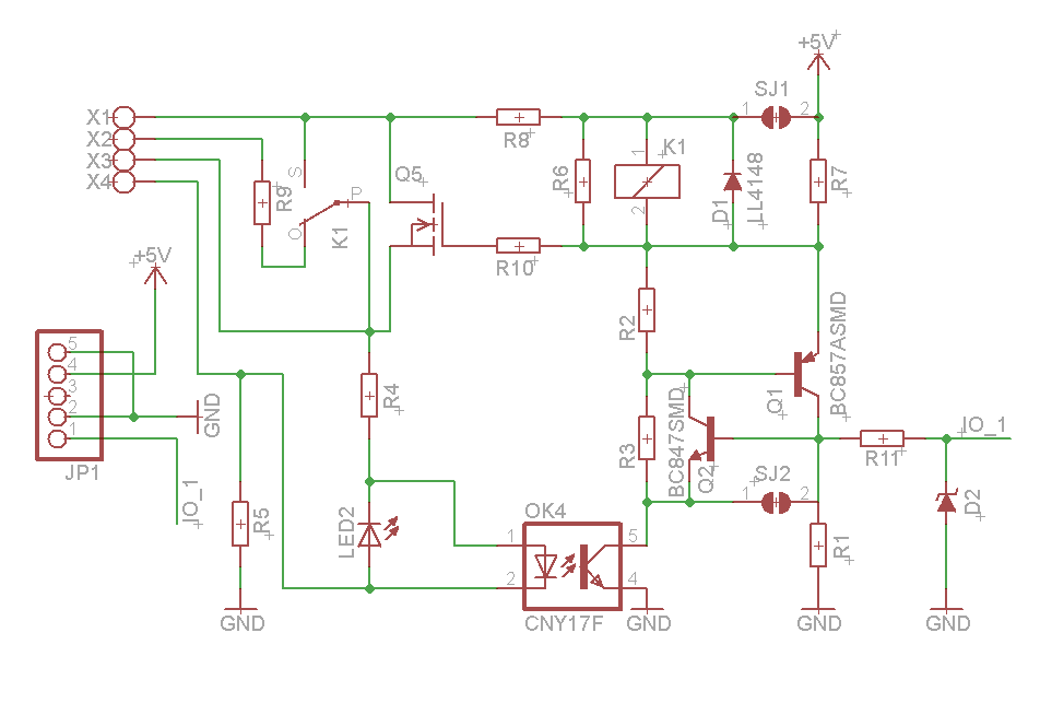

Bei meiner Arbeit mit Mikrocontrollern stehe ich immer wieder vor der
Aufgabe über einen Pin entweder Signale einzulesen oder externe Hardware
zu schalten. Dazu ist meist eine minimalistische Hardware (Transistor,
Relais etc) notwendig, die immer ähnlich aussieht.
Um mir den Aufbau dieser Hardware zu sparen habe ich mir überlegt eine
Schaltung zu entwerfen, die einen Großteil der Aufgaben schon abdeckt -
eben eine Multi-IO-Schaltung.
Meist benötige ich:
- einen Schaltausgang, galvanisch getrennt (Relais)
- einen Schaltausgang, der grössere Leistungen als der uC-Pin schalten
kann (z.B. mit FET) und der schneller schalten kann als ein Relais (als
PWM Ausgang)
- einen galvanisch getrennten Digital-Eingang (über Optokoppler)
- einen Analog-Eingang evtl. noch über Spannungsteiler

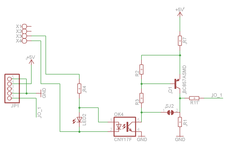

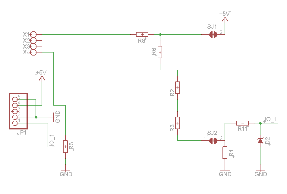

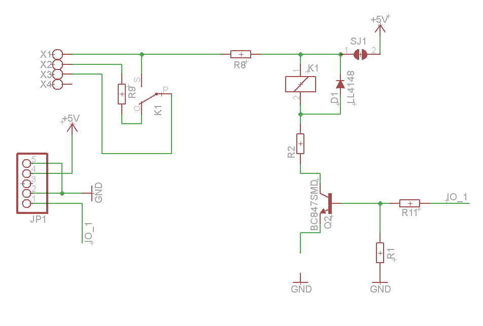

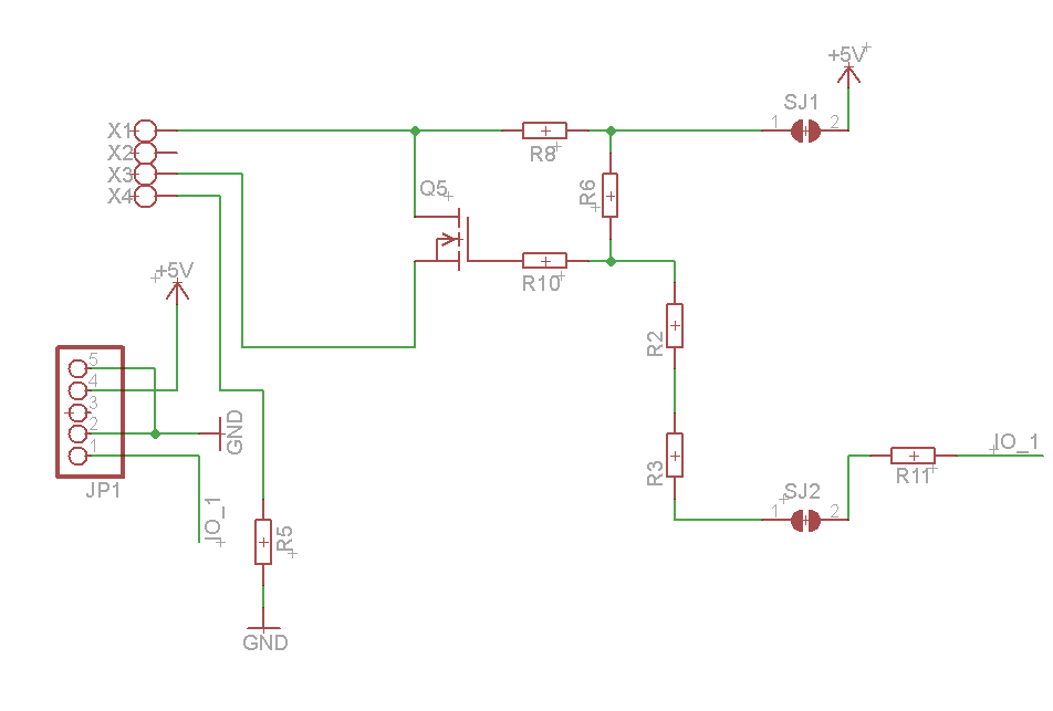

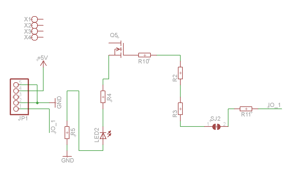

Daraus ist eine Schaltung entstanden, deren Komplettschaltplan und die
Bestückvarianten ihr in den Bildern sehen könnt. Die vielen Widerstände
sind meist als Drahtbrücke zu bestücken, je nach Variante.
Im Moment entsteht dazu noch eine Leiterplatte. Das ganze möchte als
open-source Veröffentlichen.
Wer mag kann sich bei mir melden. Wenn sich genug Leute melden kann man
die Leiterplatte ja als Sammelbestellung bestellen. (bevor wieder jemand
meckert: nein, ich habe keine Gewinnerzielungsabsichten)
Irgendwie fühle ich mich an das Spiel Snake erinnert ... :-)
Warum werden 3 Widerstände hintereinander geschaltet, statt einen mit
dem richtigen Wert zu benutzen?
Es fehlen die Werte an den Bauteilen und es ist einges falsch
angeschlossen (z.B. LED2).

OK. Es scheint da doch noch weiterer Erklärungsbedarf zu bestehen:
Dies ist eine Schaltung, die verschiedene, immer ähnliche Anwendungen in
EINEM Leiterplattenlayout vereinigt. D.h. die Bestückvarianten oben
können je nach Anwendung auf eine und dem selben Leiterplattenlayout
bestückt werden ohne das für jeden einzelnen Anwendumgsfall eine andere
Leiterplatte benötigt wird. Das die Led mit drei Widerständen
angschlossen wird liegt daran, dass ein Teil dieser Widerstände eben bei
einem anderen Anwendungsfall (z.B der FET-Schaltung) benötigt werden.
Diese drei Widerstände müssen nicht alle als Widerstände ausgeführt
werden, sondern es können auch zwei der Widerstände als Drahtbrücken
bestückt werden und der dritte Widerstand ist der Vorwiderstand der LED.
Dies ist auch der Grund warum die Widerstände keine Werte haben.
Ich habe mal ein pdf beigefügt, wo die Werte der einzelnen
Bestückvarianten aufgelistet sind.
Du hast Recht die Led ist verkehrt herum eingebaut. Deswegen neue
Zeichnung.
Noch zum Verständnis:
X1- X4 sind Anschlussklemmen als Verbindung zur Aussenwelt. JP1 ist die
Verbindung zum uC. IO_1 stellt ein Anschlusspin des uC dar.
