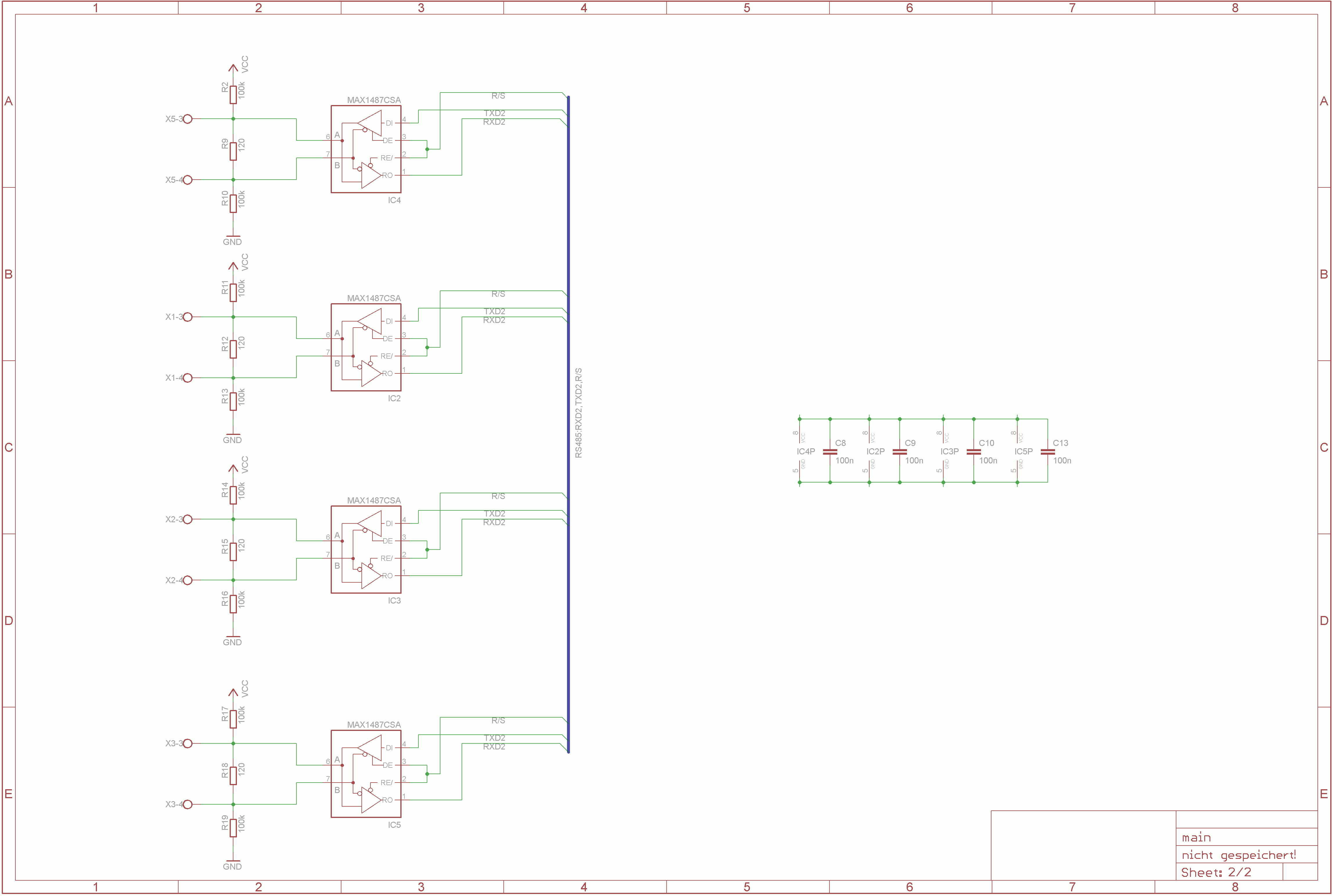

da ein RS485 Bus nur aus einem Ring ohne Sterne und Stichleitungen
bestehen t darf, ich jedoch eine bestehende Sternverkabelung von 4
Zweigen nicht zu einem Ring machen kann habe ich mir gedacht, ich hänge
einfach 4 Max1487CSA an einen USART meines ATmega und hänge jeden Strang
an einen der Treiber (siehe Anhang).
Die Slaves erhalten nur Daten gesendet und müssen nicht Antworten.
Der Längste Strang ist ca. 20m lang, es sind normale 1.5mm² Kupferkabel,
Masse und und 24VDC werden mitgeführt und an jedem Slave zu den
benötigten Spannungen runter geregelt. Die Datenrate soll maximal
115200baud betragen.
Ist diese Verschaltung möglich(sollte stabil laufen) oder benötige ich
noch irgendwie geartete Treiber zwischen µC und den RS485 Treibern? Oder
ist es sogar möglich diesen Stern an einen Max1487 zu hängen? und mir
die anderen drei zu sparen?
Patrick
Hallo Patrick,
wer sagt denn das RS485 ein Ring sein muß?
Das hat zwar den Vorteil, das man sich die Abschlußwiderstände spart,
aber zwingend ist das nicht.
RS485 kann sowohl Ring, als auch als Linie, wie auch mit Stichleitungen
sein. Sternverkabelung sollte man jedoch nicht machen.
Wobei speziell bei Stichleitungen auf deren maximale Länge zu achten
ist.
Wenn man keinen Ring nutzt, muß der Bus am Anfang und am Ende mit
entsprechenden Widerständen abgeschlossen werden.
Ansonsten wenn Du Deine Verkabelung wie beschrieben schon ausgeführt
hast sollte das auch gehen. Wenn die Slaves nichts senden würde ich wohl
die Rxd2 Anschlüße offen lassen, da ansosnten alle Treiber-Ausgänge
parallel liegen.
Eine wichtige Frage ist die der Baudrate, wenn man niedrige Baudraten
nutzt sollte es kein großes Problem sein.
Spannend wird's erst bei hohen Baudraten, aber selbst das ist gut in den
Griff zu bekommen.
Z.B. nutzt PROFIBUS auch RS485 und da wird mit bis zu 12MBaud in
industrieller Umgebung kommuniziert.
Nö, keineswegs. RS485 ist wie Ethernet auf Koaxkabel ein STRANG!
ja.
Kann man machen, ist aber bisweilen unnötig. Wenn man extralangsame(!)
RS485 Treiber nimmt (ich glaub MAX483), dann kann man bei kurzen Kabeln
auch sternförmig von einer Stelle senden, siehe Wellenwiderstand.
Sehr üppig für Datenübertragung ;-)
Kann man machen. Die extralangsamen Treiber haben min. 750ns
Anstiegszeit, das macht min. 150m Leitungslänge, die manohne
Terminierung auch sternförmig treiben kann.
Ja, aber halt einen langsamen MAX.
MFG
Falk
@  regler (Gast)
Kaum. RS485 und Ring geht eher ziemlich schief.
Elektrisch gesehen gibt es keinen Ring! Nicht mal Token Ring Ethernet
ist elektrisch ein Ring, nur logisch!
Nöö, entscheidend sind die ANSTIEGSZEITEN, nicht die Frequenz bzw.
Baudrate. Siehe Artikel Wellenwiderstand.
MfG
Falk
