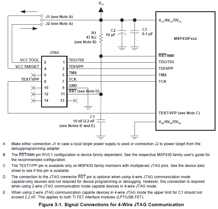

Ich möchte einen MSP430F2002 beschreiben. Soweit ist das für mich auch
nichts neues, ich habe mit mspgcc eine .hex-Datei erzeugt, mit CSPY soll
das Ganze auf den Prozi, CSPY driver f430p.
Funktioniert auch einwandfrei mit meinem MSP430F149 auf dem
Olimex-Board.
Den F2002 habe ich auf ein Eigenbau-Board gesetzt, mit Anschlussstecker
für den Programmieradapter (Parallel-Port). Verdrahtet habe ich es so:
Vcc und Vss sind klar, mein Board verbindet Vcc_In mit Vcc_Out, GND ist
klar, dann P1.4-P1.7: TCK, TMS, TCLK, TDI und TEST auf TEST/VPP (siehe
auch hier Beitrag "Programmer für MSP430F2002").
So, verrückt ist, dass das so schonmal vor 2 Jahren funktionierte
(allerdings mit einem anderen PC), und nun immer Error 60 ("Could not
obtain device identification") gibt.
Nachmessen ergab, dass die Versorgungsspannung auf 0,6-1,5 V einbrach.
Also hab ich einen neuen F2002 eingesetzt und zuvor die externe
Beschaltung (eine Fotodiode am A1) entfernt. Der jetzige Prozi kriegt
dann auch 3,0V.
(Früher ließ sich der F2002 aber auch definitiv mit angeschlossener
Fotodiode flashen!)
Aber der Fehler bleibt der selbe. Und mit dem F149 funktionierts auch
nach wie vor...?
Ich bin langsam am Verzweifeln und hoffe, dass Ihr mir irgendwie bei der
Fehlersuche helfen könnt!
Vielen Dank schonmal ;)

Oszi ist wohl nicht zur Hand?
Zur Sicherheit noch mal der Plan aus dem FET User Guide im Anhang.
Hervorhebenswert ist übrigens Anmerkung E des von Jörg geposteten
Bildes.

Ahaa, also R1 und C1 fehlen auf meinem Board ;)
Nach welchem Plan ich das damals aufgebaut hatte, kann ich leider grad
auch nicht mehr sagen, das ist zu lange her... In dem JTAG-LPT-Stecker
ist das nicht enthalten, oder? Schließlich hatte es damals ja
funktioniert....

Also ist erstmal R1 und C1 einlöten angesagt?
von Michael (Gast)
Gut, hab einen 47kOhm-Widerstand nach Vcc und einen 1,5nF-Kondensator
(2,2 war grad nicht auffindbar) wie angegeben eingelötet.
Leider noch immer nix :(

Des Rätsels Lösung lautet: man nehme die neueste IAR Kickstart-Version
von TI (läuft auch unter Win2000, obwohl nicht angegeben). *Kopf ->
Wand*
Hätte ich nicht gedacht, dass es deswegen am Einspielen des mit mspgcc
ja bereits compilierten Programms scheitert...
Ich danke Euch trotzdem für die Hinweise, an anderer Stelle hatte wohl
zusätzlich auch noch etwas gefehlt!
