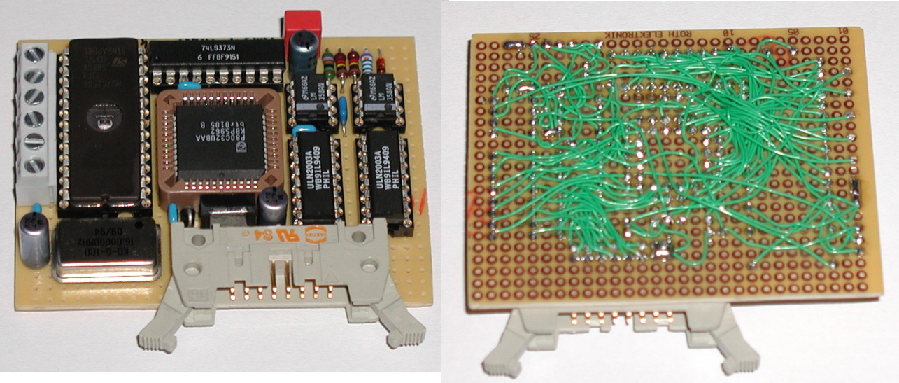

von Peter D. (peda)
Definitiv nur Lochraster (siehe Anhang).
Peter

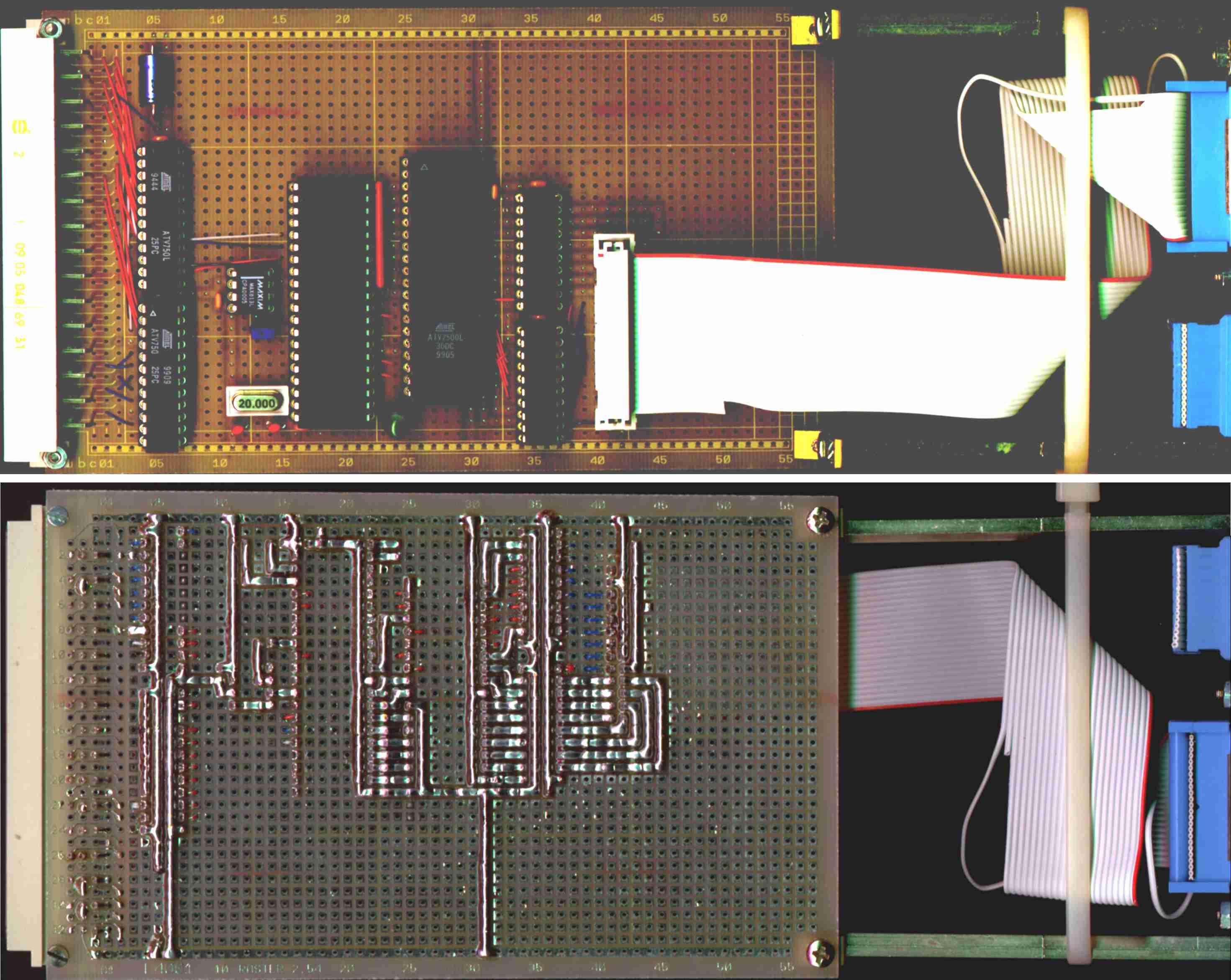

nur Lochraster Platinen bei größeren Projekten kann ich das Programm
Lochmaster sehr empfehlen (ist auch für Streifenraster geeignet)!
Ich verwende nur Silberdraht der nur waagerecht oder senkrecht auf die
Rückseite gelötet wird (siehe Bild) alles andere ist Pfusch!
von Thorsten (Gast)
Mein Kompliment, sieht gut aus !

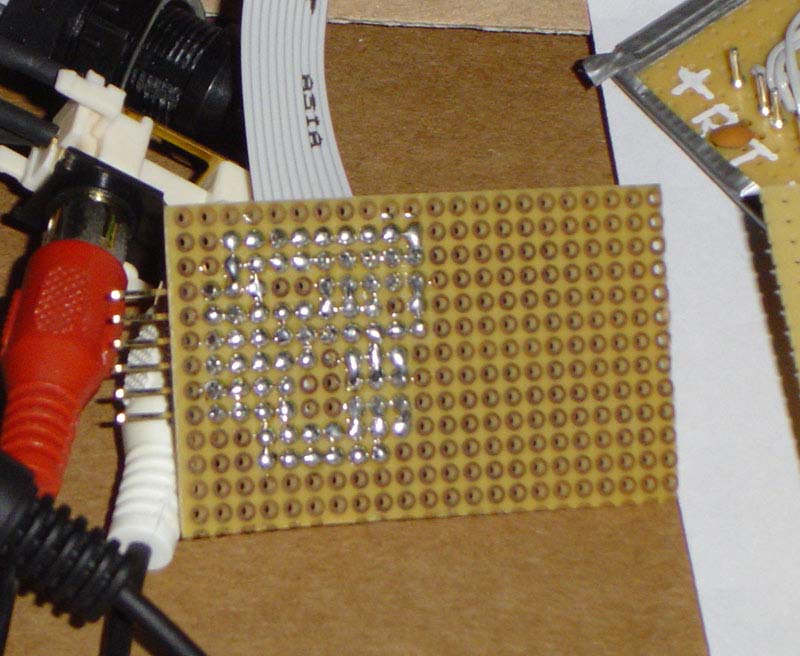

ich benutz für die verbindungen meist einzelne drähte aus der litze von
alten lautsprecher kabeln. mit ein wenig übung und fingerspitzengefühl
klappt das damit auch ganz gut und kostet einen nichts.
von Christof Krüger (Gast)
da würd ich aber gern noch die Rückseite zu sehen! =D
von Tobi (Gast)
warum denn das?? da ist eigentlich nicht sonderlich viel drauf, oder was
meinst du jetzt nixpeil
ist überigens mein isp adapter (in-steckbrett-programming :)
von Thorsten (Gast)
Naja in deinem Bild ist halt nicht erkennbar, wo du den
Lautsprecherdraht benutzt hast bzw. da ist nichts, wo die Verwendung
Sinn machen würde :)

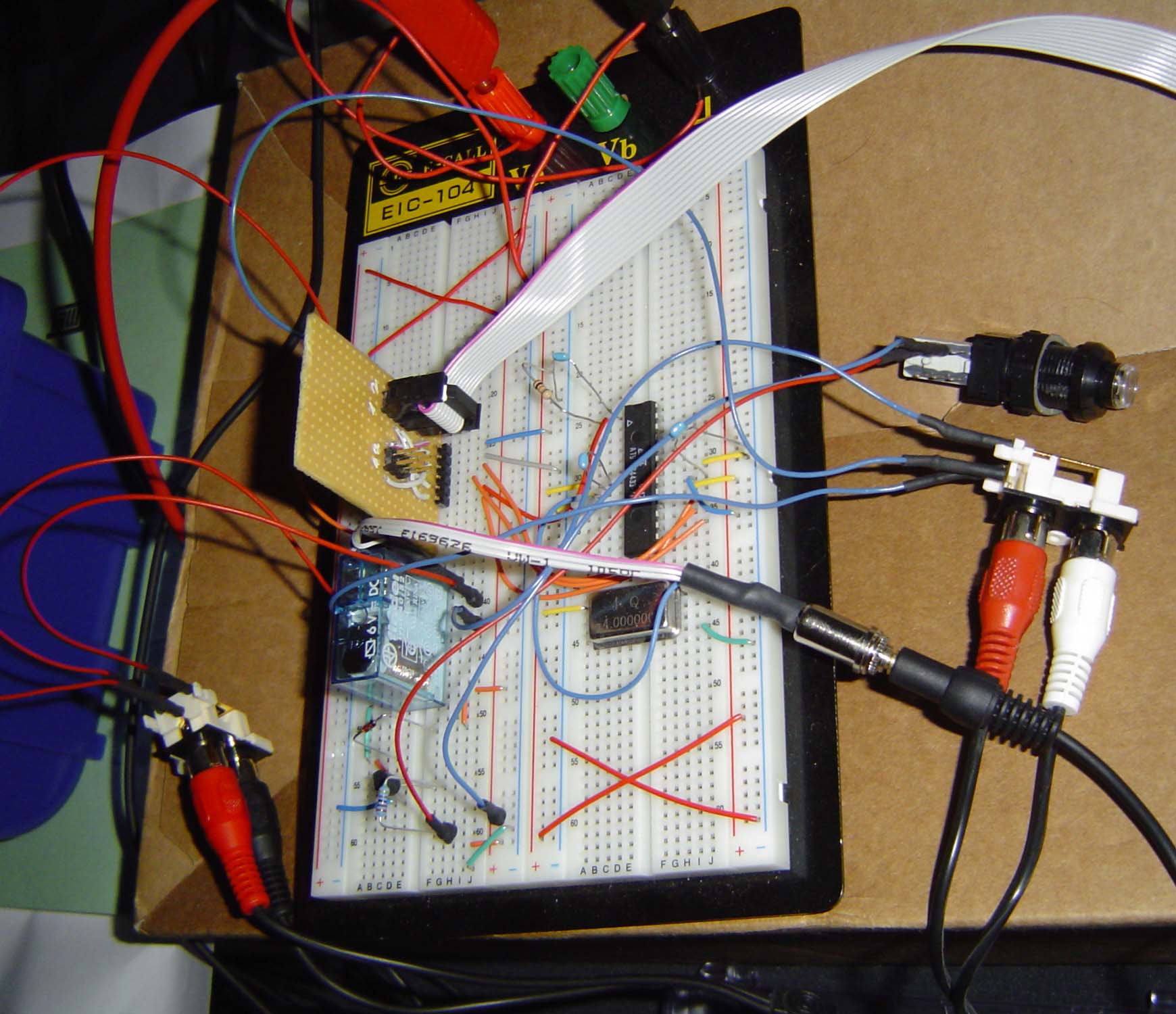

von Tobi (Gast)
dann gibts jetzt noch den ganzen aufbau :)
die eingesteckte platine stckt jetzt drin. die hatte ich nur genommen
weil die am ordentlichsten aussah :). meist nehm ich die bauteilbeine
auch für kurze leiterbahnstücke und das sieht dann oft nicht ganz so
gut aus.
von Tobi (Gast)
jetzt hab ich dein post endlich kapiert :o)
der draht ist kaum sichtab aber zwischen den meisten lötpunkt ist
welcher. z.b obere oder untere reihe
Hast den Draht also mit jedem Punkt mit kräftig Lötzinn verbunden, wenn
ich das richtig sehe ;)

von Tobi (Gast)
ja, allerdings hatte ich nicht vor da 'kräftig' lötzinn drauf zu
machen =) nur ein kleiner klacks zum fixieren aber man ist ja nicht
immer sooo ordentlich :).
von Holger Menges (Gast)
@Zucker:
Respekt, so saubere Arbeit bekommt man selten zu sehen. Hat aber sicher
auch eine Weile gedauert.

von Zucker (Gast)
@Holger
Also eigentlich nicht, wenn man den Dreh raus hat geht das ruckzuck!
Wichtig ist den Draht erst zu strecken und dann an einem Ende anlöten,
und in gewissen Abständen Lötpunkte setzen, damit sich der Draht später
nicht bei Berührung verbiegen kann. Aber immer nur von einem Ende zum
anderen Ende löten. Nie das eine Ende und dann das andere Ende, wenn
man nämlich dann dazwischen die Lötpunkte setzt, verzieht sich der
Draht weil er sich ausdehnt. Das gilt halt für die längeren
Drahtstücke, bei den kurzen hat man keine Probleme.

Wie man ja im Bild (4. Beitrag) sieht, nehme ich Wrapdraht (Tefzel).
Das hat den Vorteil, daß man verschiedene Farben nehmen kann, d.h. es
wird viel übersichtlicher.
Normaler PVC-Draht ist nicht geeignet, da zieht sich beim Löten die
Isolation zurück.
Abisoliert wird mit einem Lackkratzer.
Löt- oder Lackdraht ist mir zu gefährlich, sehr schnell hat man kalte
Lötstellen oder die schönsten Kurzschlüsse gebaut.
Ich ziehe die Drähte immer durch die Löcher. Dann kann man auch noch
einen 2. Draht anlöten, ohne das der erste wegschnippt. 2 Drähte kriegt
man bequem durch eine Bohrung.
Die Lötstellen bleiben dadurch immer zugänglich.
Somit sind auch größere Änderungen leicht möglich und man muß nicht
alles  wegschmeißen und neu anfangen.
Mit etwas Übung kriegt man auch komplette Leiterzüge hin. Immer erst 2
benachbarte Lötaugen verbinden und dann diese Zweiergruppen
miteinander. Wichtig ist, das die erste Lötung etwas abkühlen kann,
damit sie nicht sofort wieder aufgeht. Und nicht zu hohe Löttemperatur
einstellen.
Kann man auch leichter wieder auftrennen als wenn man blanken Draht
drübergelegt hätte.
Peter

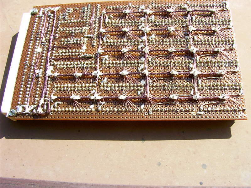

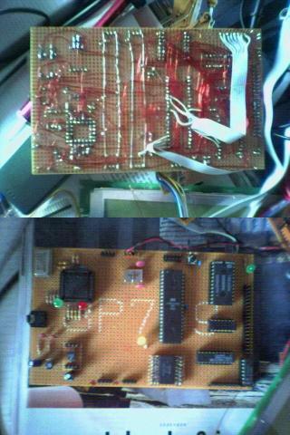

Hi @all,
sorry, wenn ich diesen Thread nochmal hochhole.
Habe gerade eine Digicam und wollte mal verdeutlichen, was mit
Lötpunkt und Fädeln so maximal machbar ist.
(die Lötseite kommt gleich auch noch)
Schöne Grüße
Gunter
von Gunter (Gast)
und die Lötseite ...
von crazy horse (Gast)
Hi, dass muss ja 20 Jahre alt sein, oder?
Und solch eine Platine zu fädeln, wieviele Tage hat denn das gedauert?
In solch einem Fall hätte ich mir auf jeden Fall zumindest eine
einseitige Platine gemacht, Daten- und Addressbus + Stromversorgung,
den kreuz- und quer-Rest dann gefädelt, das wäre viel schneller
gegangen.
Ich hatte mal einen Posten gemischt Streifen und Lochraster. Aussen je
4 Leiterzüge, in der Mitte nochmal 4, der Rest Lochraster. Damit konnte
man prima arbeiten.
von Gunter (Gast)
ja 20 Jahre kommt etwa hin.
Als Schüler hat man halt mehr Zeit als Geld. Da kommt es auf
ein paar Wochenenden nicht an.
Damals nix Eagle oder Target -> Aufreibesymbole. Die waren im
Budget nicht drin.
Schöne Grüße
Gunter

Hallo!
Auch ich möchte mein "Kunstwerk" nicht verheimlichen! Sieht zwar wüst
aus, aber funktioniert bestens! :-)
PS: Das Teil ist aus Elektronik-Resten zusammengebaut, was ich so
rumliegen hatte. Es steuert eine LED-Matrix..
Ciao!

von Gunter (Gast)
Hi Winfried,
nur diese Packungsdichte (Kompliment an Wilhelm!) war damals nur
mit doppelseitigen Layouts im Format 1:4 möglich, die dann verkleinert
wurden. Somit viel zu aufwändig für Basteleien.
