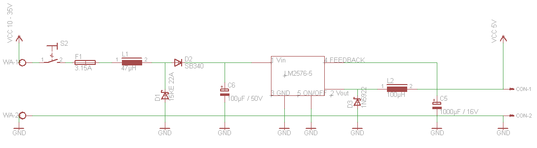

Ich bin gerade dabei, eine kleine, stabile Spannungsquelle für den
KFZ-Bereich aufzubauen.
Konkret möchte ich, eine stabile Spannung von 5V haben, um kleine
AVR-Bastelein im Auto betreiben zu können. Ebenfalls wollte ich die
Schaltung dafür vorsehen um beispielsweise mein Mobiltelefon usw. im
Auto laden zu können. Der übliche Kleinkram eben ;)
Da ich nicht weiß was für einen Strom ich benötigen werde, habe ich mich
entschlossen statt einem 7805 Linearregler, einen LM2576-5 zu verwenden.
(Auch wenn ich alles auf max. 3A ausgelegt habe, werde ich im Höchstfall
2A „beziehen“)
Die Schaltung des Reglers entspricht dem des Datenblattes.
Allerdings habe ich mal eine kleine Frage (betrifft den Teil vor dem
100µF Elko).
Schaltungstechnisch habe ich mich an dieser Quelle orientiert:
http://www.dse-faq.elektronik-kompendium.de/dse-faq.htm#F.23
(Einzige Änderung ist, dass ich die Bidirektionale Diode durch eine
Unidirektionale ersetzt habe)
Nun wurde in diesem Thread (
Beitrag "Re: Mega8 im KFZ Betreiben - Frage zur Spannungsversorgung" )
dem TO geraten, die Diode vor die Induktivität zu setzen, damit
Spannungsimpulse vor der Spule abgefangen werden und erst gar nicht
durch die Spule gehen.
Nun wäre meine Frage, ist dafür eigentlich nicht die Spule selbst
vorgesehen, um solche Impulse auszufiltern?
Mein Gedankengang war jetzt: wenn die Diode vor die Spule kommt, werden
Nadelimpulse nicht mehr „herausgefiltert“ somit erreicht die Diode ihre
Vbr wird leitend und verursacht einen Kurzschluss gegen Masse? Oder habe
ich jetzt etwas in den falschen Hals bekommen?
Hier http://www.dse-faq.elektronik-kompendium.de/dse-faq.htm#F.23 wird
die Diode ebenfalls nach der Spule gesetzt.
Wäre super nett, wenn mir jemand das mal erklären könnte.
Natürlich bin ich ebenfalls daran interessiert, ob es an meiner
Schaltung etwas auszusetzen gibt?
Grüße und dank im Vorraus!

Beide Lösungen haben Ihrer Berechtigung.
Das mit der Transildiode nach der Spule ist schon richtig. Jedoch würde
ich nichtdestotrotz vor der Spule noch einen VDR reintun.(um Spule &
Transildiode etwas zu entlasten)
just my 5 cent
Grüsse
Adabei
Gast #1548410
Hallo Basti,
auch ich würde den Transientenschutz nach der Spule anordnen:
Die Spule ergibt zusammen mit der Eigenkapazität der Diode noch eine
zusätzliche Filterung. Der DC-Widerstand der Spule begrenzt zusätzlich
noch den Maximalstrom so daß die Diode höhere Transienten überlebt.
Einen zusätzlichen Varistor wirst du nur bei "Oldtimern" benötigen, die
noch keinen zentralen Transientenschutz haben.
Hinweis: die Schaltung verträgt nicht maximal 35V sondern nur etwa 22V.
(= Durchbruchspannung der Transientendiode).
Mit Verwendung einer unidirektionalen Diode ist die Schaltung nicht mehr
verpolsicher. (Die Sicherung und evtl. die Diode werden bei Verpolung
der Batterie durchbrennen).
Ich würde auf jeden Fall parallel zu den Elkos (und ggf. vor und nach
der Spule) noch jeweils 100nF Abblockkondensatoren spendieren. (Erhöhung
der HF-Einstrahlfestigkeit und Transientenfestigkeit).
C6 würde ich auf mindestens 470uF vergrößern (sofern der Platz da ist).
#1548436
Du schreibst, dass du alles auf 3A ausgelegt hast. Wahrscheinlich alles
bis auf die Sicherung. Diese wird irgendwann einmal auslösen, allerdings
nicht bei dem angegebenen Nennstrom von 3,15A.
Werf mal ein Blick in ein Datenblatt irgendeiner Sicherung, dort findest
du Strom-Zeit-Diagramme. Die sagen dir wie lange ein bestimmter Strom
fließen muss bis die Sicherung anspricht.
Nachdem du die Sicherung als "Bastel- und Kurzschlussschutz" vorgesehen
hast, würde ich mit dem Sicherungswert weiterruntergehen, wahrscheinlich
sogar weniger als 2A, du hast ja schließlich einen Wandler
nachgeschaltet.
Außerdem würde ich mir die Spule L1 mal genauer anschauen, Isat, Rspule,
thermische Widerstände usw., es kann durchaus sein, dass diese Spule im
Falle eines Kurzschlusses ansonsten als Sicherung arbeitet.
Die Abblockkondensatoren sind auf jeden Fall Pflicht! Allerdings auch
hier aufgepasst: Kondensatorcrack ist das böse Stichwort, daher immer
zwei Cs in Reihe wenn die Schaltung nicht Strombegrenzt (vor dem Regler)
ist. Wobei selbst eine 2A Sicherung im Fall eines Kondensator Cracks
keine Strombegrenzung ist, da fängt dann im Fall der Fälle eher die
Platine an zu schmorren, als dass die Sicherung auslöst.
Zu deiner Transildiode, kann es sein, dass diese eine Ansprechspannung
von nur 22V hat? Das ist definitiv zu wenig. Mit solchen Spikes mußt du
im KFZ öfters rechnen als dir lieb ist.
Gehe da mal eher auf 30V. Kurze Spikes werden normalerweise von den
Kondensatoren platt gemacht (sofern der ESR stimmt), längere Impulse
(Loaddump, Jumpstart) muss der Regler sowieso wegstecken können. Diese
Pulse sind solang, dass das deine Transildiode wahrscheinlich thermisch
überlasten würde. In diesem Fall sollte, sofern alles korekt ausgeleht
ist, deine Sicherung ansprechen. Aber wer will schon dauernd die
Sicherung wechseln?

Persönliche Seite #1548830
> Kondensatorcrack ist das böse Stichwort, daher immer zwei Cs in Reihe
> wenn die Schaltung nicht Strombegrenzt (vor dem Regler) ist.
Sorry dass ich ich das sagen muss, aber das ist kompletter Unsinn.
Capacitorcrack gibts nur bei keramischen Kondensatoren, und die gibts in
der Schaltung nicht.
Zwei Kondensatoren in Reihe ist auch eine äußerst schlechte Idee:
Zwei Cs mit jeweils doppelter Kapazität nötig. Und ESR vergrößert.
Kein gepolten Cs möglich oder Symmetrierschaltung.
Warum sollte die Sicherung nicht auslösen?
Gast #1548896
Hallo Christian,
Daran kann ich nichts Falsches entdecken. Wenn er 3A ziehen will, ist
das doch genau richtig.
Ich würde eine 1,5KE24 nehmen. Das wird oft gemacht. Zu hoch sollte man
sie auch nicht wählen, weil sonst die Spannungsbegrenzung dahin ist.
>ist.
Aber nur bei keramischen Kondensatoren.
Kai Klaas
#1548986
Hallo Kai,
zu der Sicherung:
Normalerweise bestimmt das shwächste Glied in der gesamten Kette den
Sicherungswert. Ich geh mal davon aus, dass das die Spule (nicht näher
spezifiziert) bzw. die Diode SB340 ist.
Die Diode überlebt einen Kurzschluss am Wandlereingang nicht, da die
Sicherung Ewigkeiten braucht bis zum Auslösen. Deshalb würde ich sie vom
Strom so klein wie nur nötig dimensionieren; Schleifenwiderstand,
insbesondere den Widerstand der Spule beachten.
zu den Spannungsspitzen im KFZ:
so aus der Erinnerung: Jumpstart (Fremdstarthilfegerät) ist mit 27V im
Sekundenbereich definiert. Jede Transildiode die dann leitend wird,
verursacht einen Kurzschluss.
zu den Kondensatoren:
Richtig, habe das keramisch vergessen. Reihenschaltung ist nur bei
keramischen Cs notwendig, sofern keine Strombegrenzung (eine Sicherung
ist KEINE Strombegrenzung) vorgeschaltet ist.
cg
Persönliche Seite #1549007
Gerade nachgeschaut: T3A hat 44A²s (Träge!)   F3,15A hat 16A²s
Die Diode SB340 hält 110A²s aus. Das reicht dicke.
Und so eine Drossel hat i.d.R. auch einen dickeren Draht als eine
Sicherung.
Ja. Aber mal ehrlich, wann wird denn ein Auto mit einer LKW-Batterie
überbrückt, und ist es wirklich erforderlich, dass dabei die Sicherung
heile bleibt?
