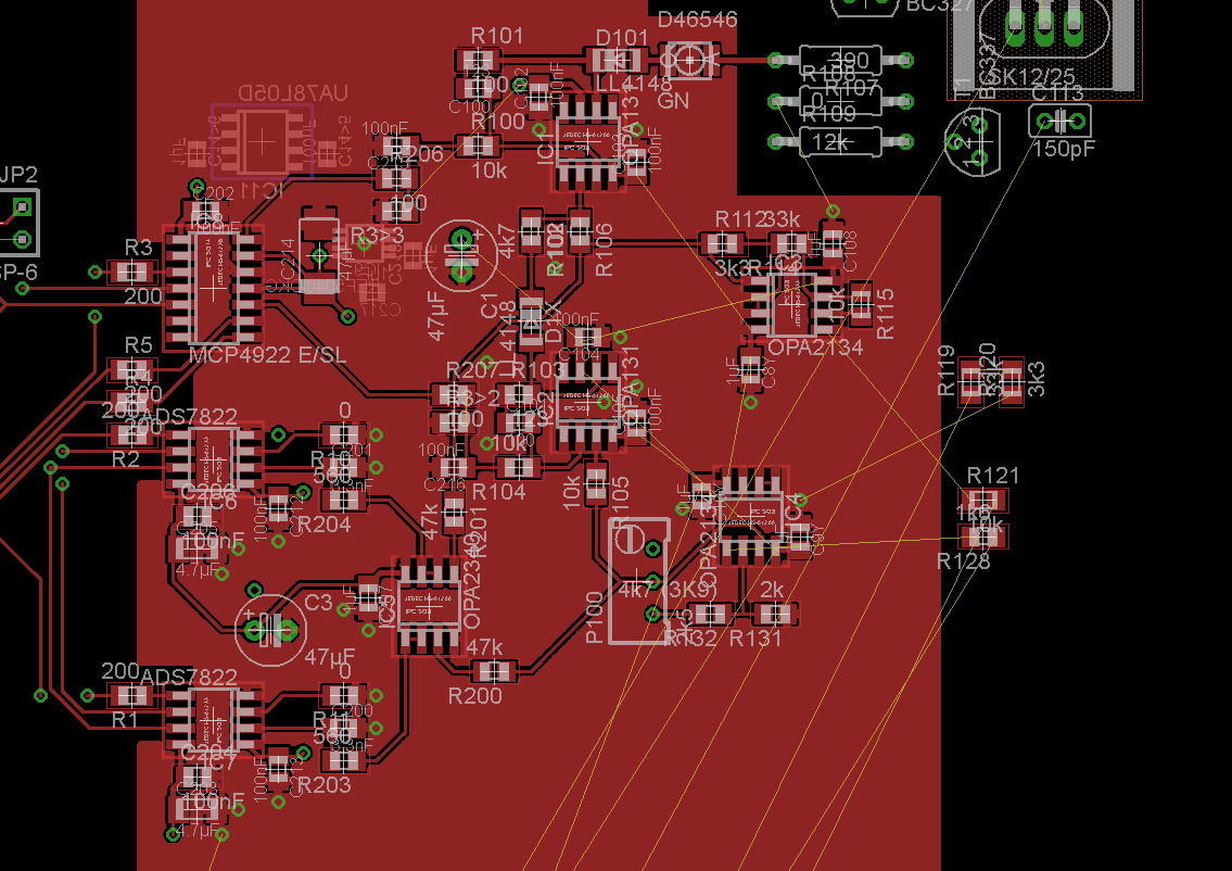

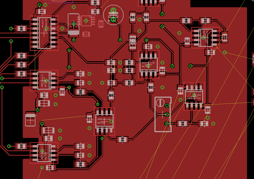

Ich sitze gerade an einen Layout, auf den Ausschnitt im angehangten
Bild kann man den Analogteil sehen welcher auf einer eigenen
Massefläche sitzt. Bis jetzt hab ich das Layout so geroutet das die
Massefläche unberührt bleibt und alles andere auf der TOP-Fläche
geroutet
würde. Wenn ich eine Sache hatte die Massekontakt braucht hab ich
einfach
eine Durchkontaktierung gesetzt und fertig war's.
Nun hab ich mir die Frage gestellt ob ich auf der Oberseite auch noch
eine Massefläche setzen sollte - Ist das empfehlenswert?
Ich hab zwar im Forum nach Masseflächen gesucht aber hier findet man
nur Threads wo darüber diskutiert wird wie man eine Massefläche in Eagle
überhaupt erstellt wird.
Nach meiner Vorstellung wäre es denkbar das Masseflächen auch schädlich
sein können (HF).
Es wäre Nett wenn mich ein Experte aufklären könnte und mir sagt
wie man es richtig macht. :)
von Ralf (Gast)
Wo sind die beiden sichtbaren Flächen zusammengefügt? Ich hab Tomaten
auf den Augen :)
Jedenfalls ist es schlecht, wenn man Flächen "einschnürt" und dabei
andere Signale über den Luftspalt führt.
Ohne jetzt mal auf eventuelle HF-Schwierigkeiten einzugehen, gibts da
noch den physikalischen Effekt der Wärme zu beachten, wenn man nur auf
einer Seite eine Fläche hat, und auf der anderen relativ wenig Kupfer
ist, die wärmebedingte Ausdehnung der Fläche wird eine leichte Banane
als Resultat haben, was nicht sonderlich gut ist -> daher sind zwei
Flächen durchaus sinnvoll. Geschickterweise sogar die andere Fläche als
VCC auslegen, wenn möglich. Diese Fläche bildet mit der GND-Fläche einen
Kondensator, was die Impedanz der Versorgung senken dürfte.
Ralf
von Purzel H. (hacky)
Sicher. Den Rest oben auch Kupfer machen und mit Vias verbinden.
von T. C. (tripplex)
Die Masseflächen sind noch nicht miteinander verbunnden.
Die Digitale Masse wird mit einen kleinen Steg zwischen den DAC/ADCs
verbunden, und die PWR-Masse wird über einen kleinen Steg mit der
Analogen
Masse verbunden. Das vereinfacht strukturierungen und vorallen das
Routen wenn man schon weiß was ungefähr wo sitzen soll.
Ein Vcc Polygon ist schlecht da ich im Analogenteil +5V und +-12V für
die Operationsverstärker habe.

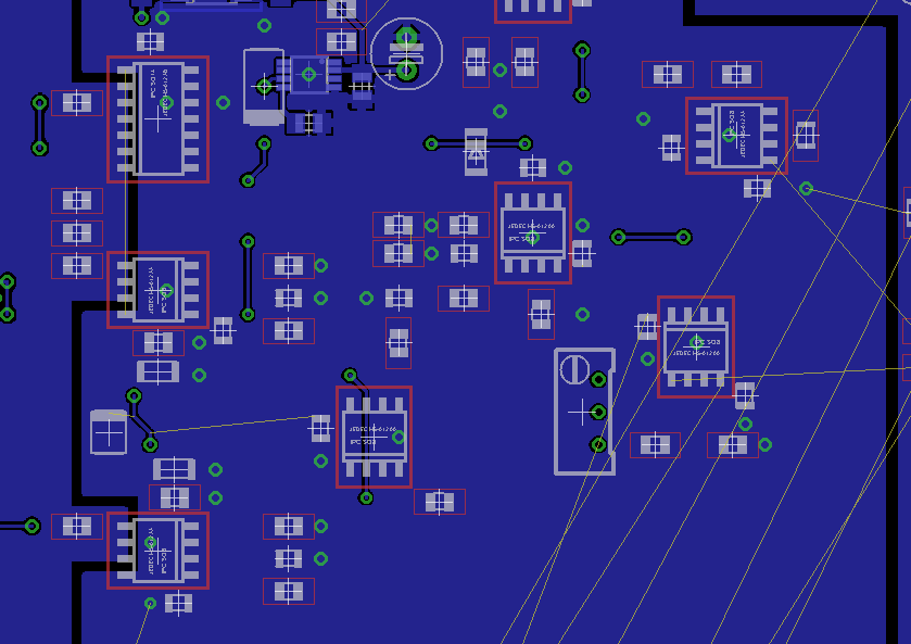

Wenn ich jetzt eine Massepolygon auf der Oberseite erstelle
soll ich jeden Kondensator (z.B) ein Via zur Unterseite spendieren und
damit war es das schon?
@Ralf:
Das mit den "Kodenastor" ist gar nicht so schlecht nur diese beiden
Layer sind doch dann soweit voneinander entfernt das kein sinnvoller
Kondensator dabei rauskommen könnte.
Oder habe ich da etwas anderes nicht berücksichtigt?
von Kevin K. (nemon) Benutzerseite
Der Kondensator, der sich zwischen einer Vcc und GND-Fläche bildet, hat
trotz der Fläche eine sehr geringe Kapazität, die sich zudem auch halt
über die Fläche verteilt. Wenn du eine Multilayerplatine mit Abständen
von vielleicht 100µm zwischen den Kupferschichten hast, ist die Wirkung
schon etwas größer. Aber ein anständiger 100nF Keramikkondensator direkt
an jedem Halbleiterbaustein sollte bei deinen Frequenzen ausreichen. Ich
nehme mal an, dass deine Analogsignale HF-Technisch noch quasi
Gleichspannung sind, daher ist das nicht ganz so wild.
Wenn nur eine Platinenseite eine große Kupferfläche hat, kann sich die
Platine in der Fertigung verziehen. Daher sollte auch die Oberseite mit
einem GND-Polygon überzogen sein. Die beiden Massen werden in der Regel
direkt unter dem A/D-Wandler an einer Stelle verbunden. Das gibt dir in
Eagle nur leider einen DRC-Fehler, aber wenn du diesen Fehler
absichtlich machst, ist das okay.
Ich würde die AD-Wandler etwas nach links verschieben, dass deren
digitalen Pads auf der DGND-Fläche liegen und die analogen Pads auf AGND
und dazwischen eine Verbindung beider Masseflächen.

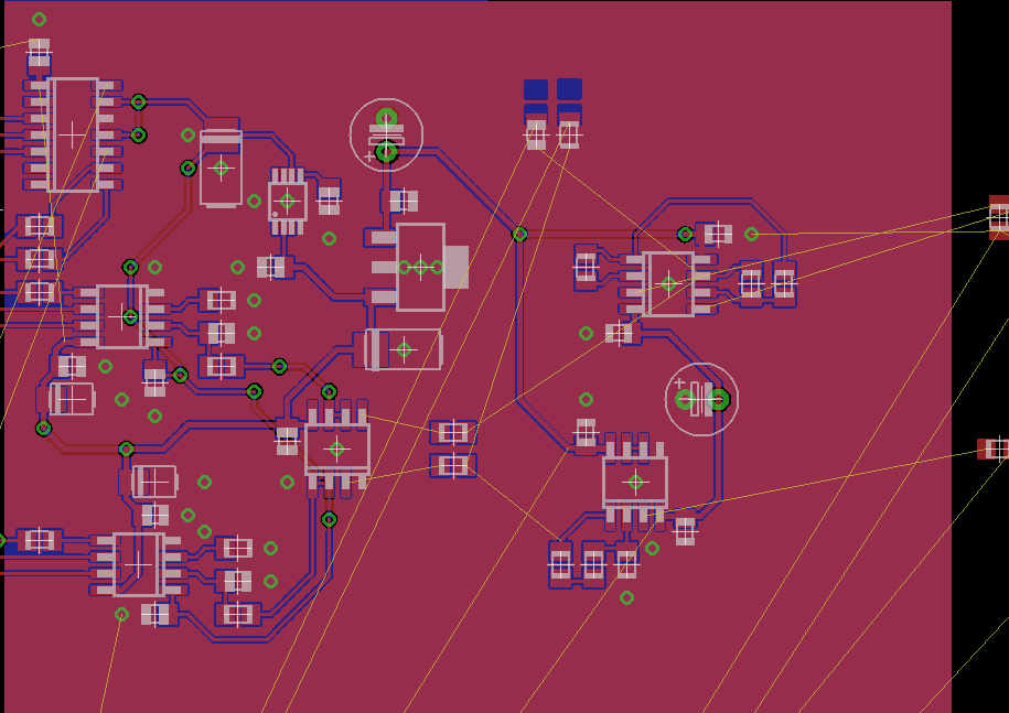

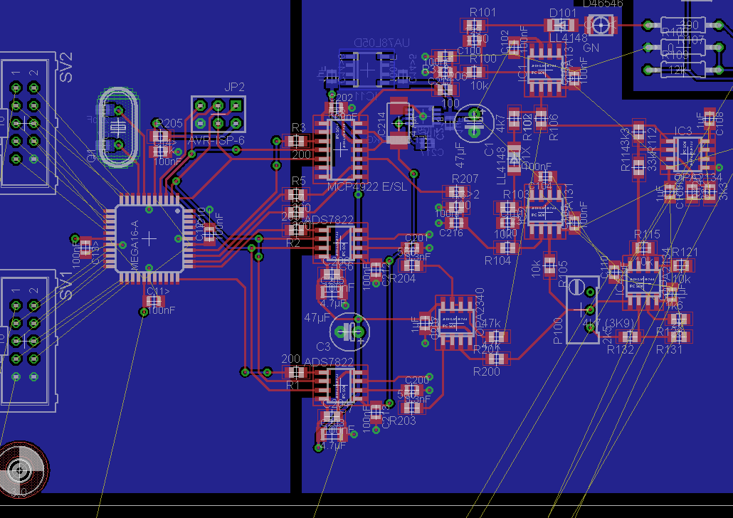

Ich habe nun eine Massefläche auf der Oberseite hinzugefügt und dazu
ist mir schon wieder eine neue Frage eingefallen.
"Jeder Stromfluss hat auch einen Rückstrom" oder so ähnlich heißt
das ja. Vorher hab ich das Layout für Abblockkondensatoren so gerutet
das zum Beispiel das Vcc/GND Paar bei den ADC zusammen auf die
zugehörogen Abblockkondenastoren gehen und dann ein VIA zu
GND geht und mit einen VIA auf die +5V.
Somit hatte ich nach außen hin eine Stromschleife welche sich innerhald
dieser Durchkontaktierungen nicht verliert.
Durch die Massefläche ist nun das nicht mehr gegeben und der Strom
fließt
dahin wo die Zuleitung-/-Massefläche am Niederohmigsten ist.
Warum ist das nun kein Problem mehr?
Oder soll die den GND Anschluss von den IC's freilegen, wieder zu den
Abblockkonensator einzeln routen und dann erst am Abblockkondensator
auf Masse gehen?
http://www.lothar-miller.de/s9y/categories/14-Entkopplung
Mit meinen Deletanten Zeichnungen hab ich Versucht euch das Erklären
vielleicht hat das jemand schon verstanden und kann mir mal diese
Frage beantworten.

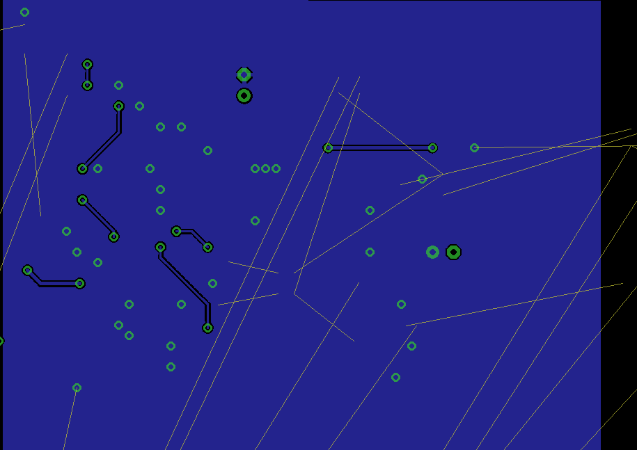

von Falk B. (falk)
@  Pascal L. (tripplex)
Solche Schlitze ind en masseflächen sind zu 99% kontraproduktiv. Mach
eine einheitliche Massefläche und trenne Analog- und Digitalteil
räumlich, so wie es jetzt schon ist. Das sollte passen. Die Massefläche
sollte dabei nur sehr wenige Unterbrechungen/Schlitze haben.
>auf Masse gehen?
Nein. ICs direkt an die Massefläche, Kondensatoren so weit wie möglich
auch.
Falk, ich glaube du bist meine Rettung.
Ich lese schon seid mehreren Jahren hier im Forum und Falk
hat immer das letzte Wort =D ( Somit sogut wie immer Recht )
Ich habe nun eine ganz Normale Massefläche erstellt und damit
hat sich das dann.
Für mich ist es schwer zu entscheiden was nun gut oder eher ein
schlechter Rat ist, wenn ich die passende Ausrüstung hätte
würde ich eine Messung machen und dann würde ich das selber
rausfinden.
Hast du für mich noch andere Tipps zu dem Layout?
Es sollte jetzt nicht wirklich jede Kleinigkeit aufgezählt
werden, aber zur Aufdeckung von großen Patzer wäre ich ganz Dankbar. =)

von Falk B. (falk)
Hab ich doch schon gesagt. Die Schlitze in der Masse sind schlecht, vor
allem auch wegen der langen Stromschleifen. Pack die Leitungen, welche
noch unten liegen und deine Masse zerstückeln, nach oben. Nur wenn du
absolut nicht weiterkommst mit einer Leitung, geh KURZ mit einem VIA
nach Bottom, spring über die Leitung und dann fix wieder hoch. Damit
entstehen nur kleine Inseln in der Massefläche, das ist unkritisch.
Am wichtigsten sind die Keramikkondensatoren NAH an den ICs. Das hast du
schon Die großen ELKOs sind deutlich unkritischer, die können fast
überall auf dem Board platziert werden.
MFG
Falk

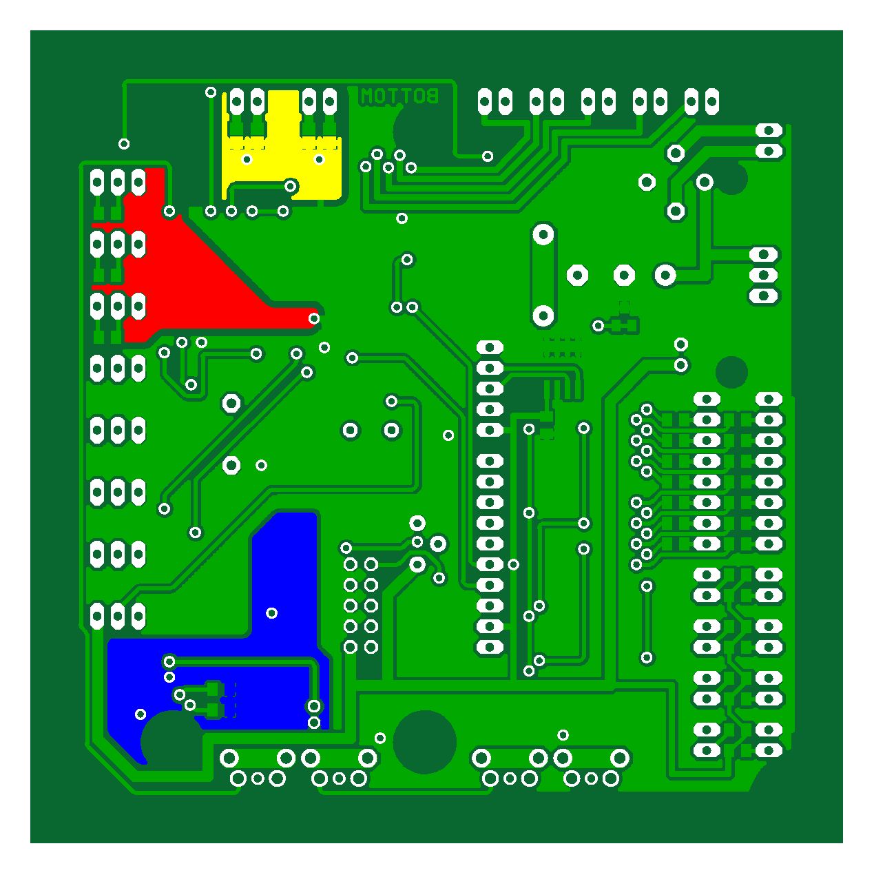

von Dietmar (Gast)

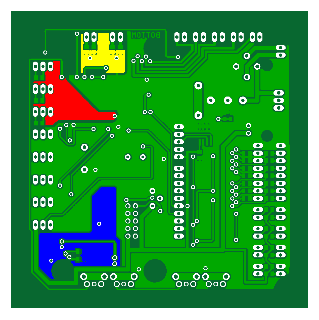

Ist so ein Layout Mist? Das ist die Unterseite. Ich habe eine galvanisch
getrennte USB-Masse (blau), eine ADC-Masse (rot) und eine Insel für zwei
IC's (gelb) aus thermischen Gründen (um Thermoelement-ICs und deren
Header möglichst isothermisch zu halten).
Wäre es besser, die geschlitzte ADC-Massefläche aufzugeben und die
USB-Masse auf der Oberseite als Leiterbahn zu führen?

von Falk B. (falk)
@  Dietmar (Gast)
Kann man so einfach nicht sagen.
Dazu muss man den Schaltplan und das komplette Layout sehen.
MFg
Falk
@ Falk:
> Es ist teilweise FALSCH!
Ich finde (immer noch) nichts grundsätzlich Falsches daran. Sieh dir
die Fotos an, was ist daran nicht verständlich oder unklar?
Andere Technologien (BGA) fordern evtl. anderes Vorgehen, aber das Ziel
ist das selbe: Lastströme des ICs lokal entkoppeln.
> Die ******* Seite wird noch Tausende von Leuten verwirren.
> Lothar, nimm sie aus dem Netz!
Ich werde sie bei Gelegenheit wie versprochen praxisnäher überarbeiten.
BTW: was versteckt sich hinter den ******* ?
> Als philosophischer Diskussionsansatz OK,
> als Praxistipp KONTRAPRODUKTIV!
Allerdings finde ich es urig, dass die Grundidee meist verstanden wird:
Und wer sich dazu mal Gedanken macht, hat seine Zeit nicht unproduktiv
eingesetzt  ;-)
Das kommt darauf an, wo die dazugehörigen Signalleitungen verlaufen. Die
sollten auch über den Knotenpunkt, denn sonst muß der o.a. Rückstrom
einen Umweg machen. Dadurch wird eine Leiterschleife aufgespannt,
erhöhte Störempfindlichkeit und Störstrahlung sind die Folge...

Ok, also sowas, wie die senkrecht zerschnittene (mittlere) Massefläche
sollte auf der anderen Seite durch Vias und Leiterbahnen wieder
verbunden werden.
Wenn z.B. ein Signal vom IC6 zum IC5 ginge, dann müsste der zugehörige
Rückstrom einen gewaltigen Bogen um C203 oder IC11 machen. Das kann
nicht gut sein.
Du darfst deshalb nie allein die Masseflächen ansehen, sondern immer
auch die Leiterbahnen, die einen Bezug auf diese Masse haben. Wenn du
die falsche Masse darunter hast, werden Ströme zu Umwegen gezwungen. Das
sagte Falk schon:
Ich verstehe was du meinst aber dafür hab ich doch die ganzen Vias
gesetzt
damit diese Flächen nicht vollständig voneinander getrennt sind.
Wobei das was du angesprochen hast von der Referenz und der +5V
Leitung verursacht wird. Das werde ich dann nochmal machen.
Mein Problem ist das ich noch die +-12V routen muss und ich damit die
ganze untere Massefläche zerstückel.
Die -12V kann ich sehr gut zusammensammeln aber die +12V liegt
immer an den Außenseiten und lassen sich nicht ohne weiteres sammeln.
Vielen Dank für die Rege beteiligung :)
Ich hab mal mein Glück neu versucht und siehe da es funktioniert
besser.
Was meint Ihr?
von Falk B. (falk)
Und was sollen die Schlitze in der Massefläche auf Bottom?
EINE DURCHGEHENDE FLÄCHE!
Um die Schlitze habe ich mich noch nicht gekümmert.
Links ist die Digitalmasse welche eigentlich nur über ein Steg
verbunden sein soll, nach rechts hin wird durchverbunden.
Mir ist erstmal das Layout von den Analogteil machen die Massen
miteinander zu verbinden ist nur ein Mausklickt.
Ich wollte es wie auf Seite 85 Figure 78b machen, oder
>> oder ist das doch nicht so gut?
Das ist garantiert die schlechteste Lösung, denn die ganzen
Digitalsignale müssen dann einen elendigen Umweg machen, um wieder zum
uC zurückzukommen. Dieser Ratschlag wird dabei also eklatant verletzt:
Make sure the return paths for all currents are as close as possible
to the paths the currents took to reach their destinations.
Da steht auch klar, dass dieser Weg (b) nur gegangen werden sollte, wenn
die Versorgungen nicht getrennt werden können.
In systems where  digital and analog ground planes are connected together
somewhere else, the planes cannot be reconnected near the part because a
ground loop would result.

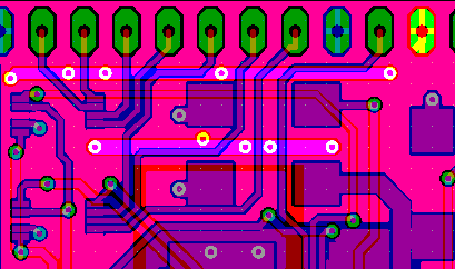

Ich hab mich mal hingesetzt und einiges überarbeitet.
Ist das so besser?
mach mal thermals = on, sonst wirst du viel Spaß beim Löten der
Abblockkondensatoren haben.

von TrippleX (Gast)

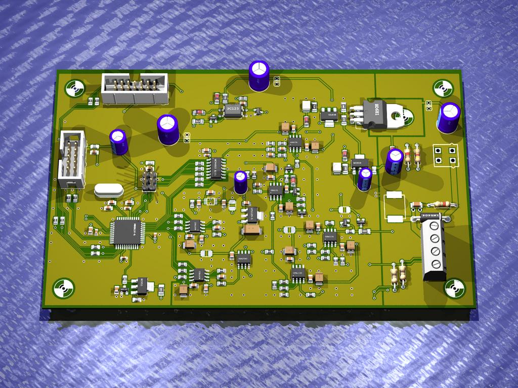

Das ist aus dem ganzen geworden.
Zu den Massseflaechen. Es duerften noch ein paar mehr Vias sein, die den
oberen GND mit dem unteren verbinden. Das Bild grad obendran ist besser.
von TrippleX (Gast)
Ganz komplett fertig ist es noch nicht, aber es ist schon alles soweit
fertig das man ernstzunehmende Ergebnisse vorzeigen kann.
Dann werd ich noch mehr Vias oben rum hinsetzen, wobei mich das schon
ein
wenig merkwürdig vorkommt das es so viele sein 'sollen'.
Bin aber jetzt ganz zufrieden was das Layout betrifft.
Nur noch ein paar Kleinigkeiten und dann ist die blöde Platine fertig :D
Hat alles ein wenig gedauert... :D
von Falk B. (falk)
Sieht gut aus, auch wenn man mindestesn die Hälfte der VIAs in der Masse
sparen könnte. Und wie läuft die Platine? Super Rauscharm?
MFG
