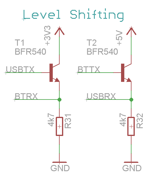

Hi!
Ich habe folgendes Problem:
Ich moechte einen uC mit einem BT IC ueber UART verbinden. Der uC wird
mit 5V betrieben, der BT IC mit 3.3V.
Aus diesem Grund habe ich eine Art Poor Man's Pegelwandler gebastelt,
die jeweils auf das andere Niveau regelt...
Kann mir jemand mal sagen, ob das so klappen sollte oder nen
Gegenvoschlag machen?
Der Platz auf der Platine ist wirklich sehr begrenzt... Daher bitte
keine riesige Schaltungen vorschlagen...
Vielen Dank schonmal!

Moderator (Firma: Titel) Persönliche Seite #1549679
Die Spannung am Emitter wird in der obigen Schaltung jeweils um 0,7V
niedriger sein als die an der Basis. Und das lustigerweise unabhängig
von der Spannung am Kollektor. Ist das für dich ok?

OP (Firma: Bosch Japan Corp.) #1549684
Das hatte ich Anfangs auch fuer 5V --> 3.3V vorgehabt. Jedoch loest das
ja nicht das Problem um von 3.3V auf 5V zu kommen.
Irgendwelche Voschlaege dafuer?
Falls mein Schaltungsvorschlag nicht gehen sollte, bitte begruenden und
nicht nur sagen: "Geht nicht!" ;-)
OP (Firma: Bosch Japan Corp.) #1549688
Ja, ich weiss, das hier 0,7V wegen der Schwellenspannung verloren gehen.
Aber das sollte noch tolerierbar sein... Der BT IC erkennt HIGH ab 2V.
Somit ist 2.6V voellig im Rahmen =).

Moderator (Firma: Titel) Persönliche Seite #1549710
> Hab halt keine Erfahrung, wieviel der Pin vom BT IC Strom benoetigt.
Das steht im Datenblatt.
Interessant für die von Michael vorgeschlagene Spannungsteilerlösung
dürfte die Eingangskapazität und die Baudrate sein.
> Aber 5mA scheint ja vernuenftig zu klingen =)!
Das ist der Strom, bei dem das IC vermutlich noch nicht kaputt geht :-o
Genau lesen: 5V - 0,7V sind 4,3V am BT IC-Pin. Kommt der damit zurecht?
> Der uC ist ein R8C und laut Datenblatt moechte er HIGH mit 0.8*VCC
> sehen...
Für 3V nach 5V kommt wohl nur ein TTL- oder HCT-Buffer in Frage. Die
gibts zur Not auch als Single Gate Bausteine.

OP (Firma: Bosch Japan Corp.) #1550912
Also ich hab das Datenblatt vor mir... hab auch schon damals geschaut,
ob da sowas drin steht... Fehlanzeige. Muss man das in einem gesonderten
Dokument suchen? Der BT IC ist ein LMX9838 von National Semiconductor.
Wuerde mich auch interessieren. Ich weiss aber nicht um welche Baudrate
es sich hier handelt... Aber je mehr Luft nach oben, umso besser =)!
Hmm... also laut Datenblatt toleriert er VCC+0.2 als absolutes Maximum
fuer HIGH.  Damit sind 4.3V eindeutig zu viel. Aber koenntest Du
erklaeren, warum 5V und nicht 3.3V anliegen? Kommt die Spannung von der
Basis etwa auch durch?
>> sehen...
Hab mit sowas noch nicht gearbeitet... Also wie gesagt ist der Platz auf
der Platine begrenzt. Aber solange es in ein SMD Package mit 8 Pins
passt, sollte es gerade noch so klappen =)!

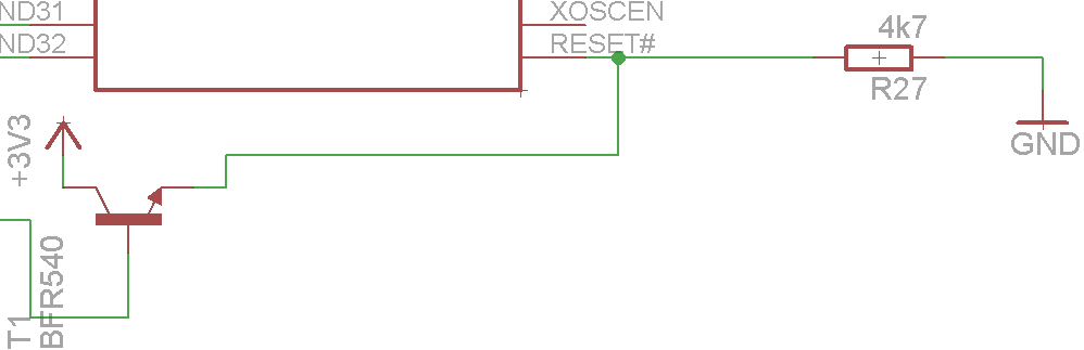

OP (Firma: Bosch Japan Corp.) #1550916
Wenn das nicht gehen sollte, dann klappt folgende Schaltung etwa auch
nicht? Das zieht den Reset Pin vom BT IC. Ist auch 5V an der Basis und
soll auf 3.3V schalten...
Hatte das urspruenglich mit nem R in Reihe, aber das war mir zu
unsicher, weil ich da keine Angabe ueber den Strom finden konnte...

Moderator (Firma: Titel) Persönliche Seite #1550971
> nicht?
Wenn du hier an der Basis 5V hast, dann hast du am Emitter 4,3V.
Und dabei ist es ganz egal, was am Kollektor angeschlossen ist.
Es wirkt eigentlich nur die BE-Diode.
Die Antwort ist also: Nein, das klappt so nicht.
OP (Firma: Bosch Japan Corp.) #1550978
Wie kann man das erklaeren? Kann man sich das so vorstellen, dass die
immer die groesste Spannung genommen wird, aber der Strom kommt
groesstenteils von dem Kollektor?
Was waere dann eine moegliche Loesung? Ein R in Reihe? Dann habe ich
wieder das Problem der genauen Dimensionierung...
Gast #1550986
Nehmen wir mal an du schließt die 5V direkt an die Basis an. Dann hast
du von da aus nach GND die Basis-Emitter-Diode und den Widerstand R27.
Die Diode ist, wie Lothar schon schrieb, das Problem. Wenn du zwischen
R27 und Emitter nur 3.3V haben möchtest beleiben für die
Basis-Emitter-Diode 1.7V. Diodenkennlinien kennst du, oder? Bei 1.7V
hättest du aber einen wahnwitzigen Strom. Dieser Strom kann aber nicht
zustande kommen da ja R27 den Strom begrenzt. Also wird sich eine
geringere Spannung über der Basis-Emitter-Diode einstellen. Dadurch
steigt dann jedoch das einzig flexible Potential: Das Emitterpotential.
Besser wäre es hier einen PNP zu nehmen mit passender Ansteuerung.

OP (Firma: Bosch Japan Corp.) #1550996
R27 ist laut Spec am Reset Pin vorgeschrieben... Bei 3,3V eben. Deswegen
braeuchte ich ja noch nen weiteren R, der erstmal das Netz auf 3,3V
bringt...Wie sollte ich da am besten Vorgehen? Bin grad total
ueberfragt...
Und wie stellst Du dir das mit dem PNP vor? Waere interessant zu sehen,
wie diese Loesung aussieht =)!

umzuladen). Da ist nur das Potential wichtig, dass man da anlegt.
Deshalb findest du wahrscheinlich auch nichts über den Strom mit dem
dieser Pin belastet werden darf.
bzgl. der Widerstände: Wie kommst du auf 2.6V? Meiner einer kommt auf
3.4V (5V*4k7/6k9). Mit einem 1k7 statt einem 2k2 komm ich auf 3.6V
(5V*4k7/6k4). Ob das dein IC mag? However, ich glaub du hast dich
verrechnet ;)
OP (Firma: Bosch Japan Corp.) #1551073
Mist! Ich hab die Spannungsteilerregel vergessen ^^...
Ich hab nur die beiden R ins Verhaeltnis gesetzt und dann geschaut was
bei beiden "abfaellt". Ist natuerlich Murks...
Ok... ich nehm alles zurueck und druecke nochmal die Schulbank =D!
Danke nochmals!
