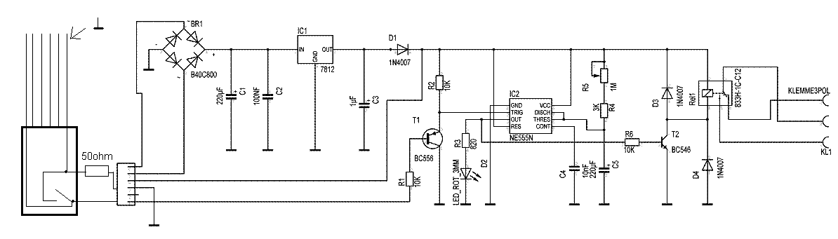

hallo,
heute habe ich wieder ein, aber sicher kein allzugroßes problem für
einen erfahrenen elektroniker. ich habe eine zeitverzögerung mit dem
NE555 gebaut und diese mit einem stabilisierten netzteil versehen. das
netzteil soll dann im betrieb (kurzzeitig) ca 200mA verkraften können
(mit elektronischer signalgeber der über das relais geschaltet wird), da
dürften doch die 220uF ausreichen oder?.
so und nun zum eigentlichen problem!:
die signalleitung zum takten des NE555 kommt an ein gerät das unter
anderem auch einen Audio verstärker hat. ich greife beide
stromversorgungen von dem gleichen trafo ab (15V (im Lehrlauf 18V)
1400mA). wenn ich die schaltung an das gerät anschliesse (masse und
signalleitung) bekomme ich an dem gerät ein brummen das ich zu teufel
nicht weg bekomme. die schaltung ist auf einem experimentier feld
aufgebaut vorerst ohne relais. die belastung des netzteiles ist also
keine 30mA!!!. selbst wenn ich den 220uF und/oder den 100uF weg nehme
also eine pulsierte gleichspannung in die schaltung deschickt wird wird
das netztbrummen nichtmal lauter!!. also entweder bin ich zu blöde oder
ich will den fehler einfach nicht erkennen?!?!?!?. mit größeren
leitungsquerschnitt und masse experimenten bin ich auch nicht weiter
gekommen.
ausserdem soll dann später die die schaltung auch 50 Meter Leitungslänge
verkraften und keine fehlschaltungen verursachen. desween habe ich zur
sicherheit den doch etwas empfindlichen eingang der NE555 mit einem
vorgeschalteten transistor vor möglichen störungen in der signalleitung
abgeschirmt.
ich denke eigentlich habe ich alles richtig gemacht aber trotzdem brummt
es :-(
noch ne frage, wie lange kann ich den 7812 ohne kühlkörper mit 200mA
belasten oder muss da unbedingt einer ran? welchen strom kann man
unbedenklch lange ohne kühlkörper durch den 7812 schicken?
kann mir mal bitte jemand auf die sprünge helfen???
danke schonmal

> ich greife beide stromversorgungen von dem gleichen trafo ab
Auch von der gleichen Trafowicklung?
Und dahinter jeweils ein Brückengleichrichter?
Mit Trafo 15V:
15V*1,4 - 1,5V -12V = 7,5V über dem 7812
7,5V * 0,2A = 1,5W
ja, der 7812 wird schnell schön warm.
Du solltest einen KK vorsehen.
BTW:
Nimm für die D3 eine schnelle 1N4148, und die D4 kannst du weglassen.

...der so garnix bringt, da der Transistor fröhlich bei kleinen
Störpulsen durchschaltet. RC Glied vor den Transistoreingang setzen!!

Ich tippe eher auf Masseschleifen, ganz großes Übel bei Audio.
Antwort:
Bei dem gerät sind 4x 1N4001 als brückengleichrichter geschaltet
XXX
Was genau hast du vor?
Klaus.
Antwort:
Was meinst du mit masseschleifen ganu?? Ich brauch echt ne lößung ich
werde alles probieren!! Die schaltung soll an eine türsprechanlage
angeschlossen werden. Wenn der klingeltaster betädigt wird (masse
impuls) soll das relais mit anziehen und damit ein zusatz signalgeber
aktiviert werden. Wichtig ist auch das das relais nicht bei störungen
anzieht!!. Aber mit dem brummen ist das unsinn!

von Michael U. (amiga)
> Antwort:
> ja auch von der gleichen trafowicklung!. das netzteil habe ich auch
> schon umgekehrt in die steckdose gesetz um die sinuswelle umzukehren
> warum auch immer :-). ich probiere alles aus :-)
2 Brückengleichrichter mit Reglern parallel an eine Trafowicklung und
hinten die GND-Punkte verbinden macht man nicht. Da sind Brummschleifen
und schlimmeres vorprogrammiert, weil es mehr als einen Verbindungspunkt
gibt.
Entweder ein Gleichrichter und dann beide Regler an die gleiche
Rohspannung, besser aber getrennte Netzteile und nur GND verbunden oder
Potenzailtrennung per Optokoppler in der Steuerleitung.
Versorge also erstmal Deine Geschichte aus einem eigenen Netzteil, ob es
dann geht und nicht brummt.
Gruß aus Berlin
Michael

von Thomas Rud (Gast)
gibt.
Antwort:
jep das ist es, DANKE!?!? ich habe jetzt 2 trafos genommen und das
brummen ist wieder so wie ohne die schaltung!!!.
mich würde jetzt mal interessieren wieso man das nicht macht?? woran
liegts?
die 12V kann ich leider nicht von dem anderen netzteil abnehmen was
natürlich das leichteste wäre denn dann muss ich das geät aufschrauben
und das darf aus verschiedenen gründen nicht so realisiert werden. es
muss von aussen am anschlußkabel anschliesbar sein. von aussen liegen
aber erst nach aktivierung (klingeltaste) 12V an der klemme für das
aussenpanel an. potenial trennung mit einem optokoppler könnte gehen da
die LED beleuchtung extra läuft und beim klingeltaster drücken ausgeht.
wäre aber wieder ein teueres teil mehr in der schaltung und würde größer
werden. andere lößung mit dem gleichen trafo gibts wohl nicht??? die
schaltung muss relativ klein aufgebaut sein und möglichst billig zum

Probier mal was aus: mach aus dem Schaltplan oben die beiden Dioden, die
nach GND gehen raus (die links oben). Ich bin gespannt, ob das was
ändert ;-)
(Hintergrund: diese beiden Dioden sind schon im Gerät verbaut)
> ändert ;-)
AHA!!!!!! :-)
du meinst so wie in dem schaltbild?? das heist den brückengleichrichter
raus und druch 2 dioden ersetzen?? (1N4007)
> ändert ;-)
also wenn du es so meinst wie ich das schaltbild geschickt habe dan
gehts ned :-(((
ALSO ich habe jetzt was gemacht und es geht aber ICH WEIS ABER NICHT
WARUM?!?!
ich habe den brückengleichrichter drinnen gelassen und einfach mal den
masse anschluss mit einem 50ohm wiederstand mit dem masseanschluss
meiner schaltung angeschlossen und es geht?!?! wie ich darauf gekommen
bin ist das ich öfters mal bei entstörungen was von einem 50 ohm
wiederstand gelesen habe und zweitens das in dem gerät genau derselbe
wiederstand nach dem brückengleichrichter in reihe zu dem eingang 5V
spannungsregler geschalten ist.
so und was heist das jetzt???? kann ich das so lassen und wen ja WISO??
> gehts ned :-(((
Dein Gerät alleine geht dann sicher nicht mehr. Aber mit dem bereits
vorhandenen Brückengleichrichter hätte da was tun müssen...
> habe dan gehts ned :-(((
Seltsam...
Die beiden Massen hattest du aber schon verbunden?
Was ging nicht? Hats noch mehr gebrummt, oder anders, oder ...?
Zeichne doch mal ein wenig vom linken Teil (links vom Stecker K2) mit
dazu. Das ist hier irgendwie wie wenn ich beim Auto nur die
Beifahrerseite freikratze...   :-/

meinst du den schaltplan erweitern wie das bei dem anschluss ist????
im großen und ganzen ist das die aussenbeschaltung was wichtig ist, wie
gesagt mit dem 50 ohm wiederstand mit dem ich die zwei massem
miteinander verbinde gehts und das kapier ich ned?
ich rindfieh habe den schalte verkehrtrum eingezeichnet :-))
also wieso gehts jetzt?? und kann ich das dann so lassen, oder ist das
wieder irgendwo bedenklich?
