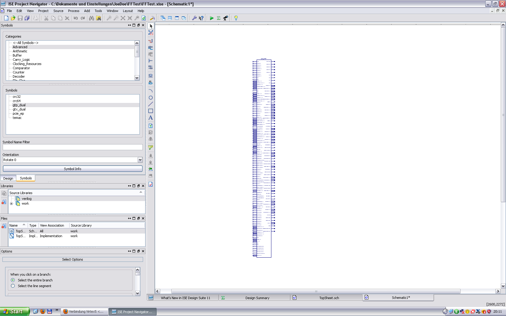

@ Denis
Ich genau so etwas wollte ich in Zukunft auch machen. Somit sind zwei
Geräte gleich galvanisch getrennt. Ich habe auch schon mal die GTX
IP-Cores vom Virtex 5 angeschaut. Ich dachte immer ich muß den IP-Core
auf die Oberfläche ziehen (Schaltplan) einen Clock dranhängen und dann
die Daten übergeben und vielleicht ein Flag setzten. Als ich jedoch den
IP-Core auf den Schaltplan gezogen habe, muste ich feststellen das dort
150 Anschlüsse vorhanden sind und ich erst mal erschlagen war und mir
dachte mach erst mal etwas anders ^^
Aber ich werde mich damit noch mal ein wenig mehr beschäftigen.
