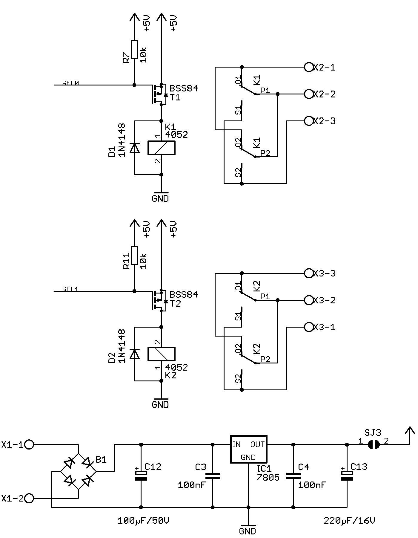

ich bastel mir grad ne Relaissteuerung mit Display, Tastatur und zwei
Relais. Die Relais sind abgesetzt vom Rest der Schaltung. Einstellbar
ist eine Countdown-Zeit (praktisch für's Platinen-Belichten :) Die
Platine hab ich mir bei einem PCB-Hersteller machen lassen, ist also
kein Lochrasteraufbau.
Also, schwupps, Probeaufbau gemacht, Belichtungsgerät drangehängt, Zeit
eingestellt, Relais gestartet... Läuft...Aber nur bis der Countdown
abgelaufen ist :( Beim Abschalten des Relais schmiert die Schaltung ab
und macht einen Reset.
So, hier mal die näheren Umgebungs-/Testbedingungen:
- Die Relais sind etwa 60-70cm vom Rest der Schaltung entfernt, über ein
zweipoliges, ungeschirmtes Lautsprecherkabel verbunden, die Treiberstufe
(BSS84, P-Kanal FET, mit Pull-Up an Gate) befindet sich auf der
Schaltung (nicht beim Relais), am FET befindet sich eine Schutzdiode
1N4148 und am Relais selbst ist eine 1N400x (zwei Dioden deswegen, weil
die Relais ursprünglich auf dem PCB der Gesamtschaltung waren -> ich hab
sie abgesetzt, damit man nicht an die 230V rankommt)

Anbei die Abbildungen der Treiberschaltung der Relais sowie des
Netzteils auf der Schaltung.
Ich hab versuchsweise mal einen 47µF Elko über VCC/GND so nah wie
möglich an der Treiberstufe angeschlossen, brachte leider nicht viel
(logisch, wenn der Dreck wahrscheinlich vorne übers Netzteil reinkommt).
Die Verwendung einer 9V-Batterie hatte wie oben erwähnt das Problem
behoben (bzw. die Symptome eliminiert) , also muss ich den
Eingangsspannungsbereich wahrscheinlich noch filtern.
Würde hier eine CommonModeChoke helfen?

Das Schalten von Relais bedeutet eine nicht unerhebliche Belastung des
Stromkreises im Einschaltmoment. Vermutlich speist du auch aus der
gleichen Quelle deinen µC., der auf der Schaltung nicht abgebildet ist.
Wie sieht's da mit Abblockkondensatoren aus? Auch ist eine Hoch- oder
Niederfrequente Einstreuung über die Relaisleitung denkbar. Diese
könntest du über kleine Kondensatoren (z.B. ~ 22 nF ) kurzschließen, sie
würden aber ebenfalls eine kurze Last beim Zuschalten bedeuten. Versuch
mal folgendes:
Nimm für deine Relais eine eigene Spannungsquelle und verbinde nur die
Masse. Setz die Transistoren direkt ans Relais. Nun denke ich, kannst du
auch über eine längere Signalleitung dein Relais schalten, ohne eine
Rückwirkung auf deinen Prozessor zu bekommen. Wichtig sind
Abblock-Kondensatoren direkt am Controller in der Versorgungsspannung
(VCC -!!- GND)
Eine etwas aufwändigere Lösung wäre der Einsatz von Treibertransistoren,
direkt am µC-Ausgang, um die Signalleitung noch zu entkoppeln oder einen
geeigneten Treiber-IC.
Gruß oldmax
Keineswegs. Der Strom steigt relativ langsam an, siehe RL-Glied.
>(VCC -!!- GND)
Man sollte auch den Gleichrichter nicht vergessen. AFAIK ist C12 arg
knapp! Mach den mal eher 1000µF.
Der BSS84 ist mit 70mA und 5V am Gate etwas knapp bemessen. Erst recht
bei 6V Relais. Pi mal Daumen komen nur 4V am Relais an. Das ist aber
eine andere Geschichte.
Weiterhin fehlt ein Snubber an den Relaiskontakten. Siehe auch
Relais mit Logik ansteuern.

vielen Dank für eure Antworten. Ich hab zwischenzeitlich noch einen
Testlauf mit dem Belichtungsgerät gemacht. Hier mal kurzes Feedback:
- Entgegen meiner obigen Aussage ist auch der Betrieb mit einer
9V-Batterie fehlerbehaftet
- Eine Kapazitätserhöhung der Elkos vor und hinter dem Regler von
jeweils 470µF brachte keine Verbesserung
- Direkt an der Klemme, abgehend zum Relais, angebrachte Kondensatoren
von 100nF und 100pF haben keine Verbesserung gezeigt
- Eine Z-Diode 5.1V über der Versorgungsspannung hat auch nix gebracht
- Ist das Relais aktiv, erzeugt das Abschalten des Belichtungsgerätes
ebenfalls den Absturz
So, ich werde jetzt mal versuchen, einen Snubber über die Relaiskontakte
zu löten und dann einen neuen Versuch machen. Ich werd zwei
Snubber-Versionen ausprobieren, einmal 470pF/220R gemäß der Faustformel
aus dem o.g.Snubberartikel, und die dort angegebenen Pauschalwerte von
100nF/100R.
Ausserdem konnte ich noch einen Varistor mit entsprechender
Spannungsfestigkeit auftreiben, würde das auch was bringen?

wichtig ist vor allem die Verdrahtung am Mikrocontroller.
(insbesonders Gnd-Leitung)
Du solltest einen Leistungs-Gnd (Sternpunkt beim Netzteil-Elko) zu den
Relais haben und einen Logik-Gnd (Sternpunkt beim Prozessor Gnd) für den
Prozessor und den Resetgenerator. (Dasselbe gilt natürlich auch für die
5V).
Den Reset-Generator würde ich am Ausgang auch nochmal abblocken.
(Die Versorgung ist hoffentlich schon abgeblockt).
Die Quarz-Kondensatoren brauchen eine eigene Leitung zum
Mikroprozessor-Gnd.
Besser als Common-Mode Drosseln sind normalerweise Serienwiderstände
1-10KOhm. (die Pull-ups mußt Du dann auf 100k erhöhen oder auf die
Prozessorseite setzen).
mit Common-Mode Drosseln erreicht man kaum mehr als 300-1000 Ohm im
interessierenden Frequenzbereich. Mit Ferriten auch nur wenn man einige
10 cm Leitung im Ferrit hat (ggf. mehrfache Windungen).

Gast #1553729
Hallo Anja & Klaus,
> 5V).
Auf der Platine befinden sich eine VCC/GND Fläche auf TOP/BTM.
Die Sternverdrahtung hab ich dummerweise nicht realisiert, bin direkt
jeweils in die Flächen.

Die Quarzkondensatoren gehen direkt in die Fläche. Gibts einen Grund,
warum ich die Caps erst am Controller an GND anbinden sollte?
Du meinst Serienwiderstände zu den Gates der FETs?
Wie gesagt, muss ich ausprobieren, und was erstmal ganz wichtig ist, ist
eben die Untersuchung, was genau da auf welcher Leitung passiert, sonst
tapps ich nur im Dunkeln. Muss gucken, dass ich n Oszi und n Trenntrafo
zum Tatort bringe.
> Sehe gerade die Leiterplatte ist schon fertig.
Ist nicht schlimm, ist ein Prototyp :)
> Leiterplatte in ein Metallgehäuse (Weißblech) und alle Zuleitungen (zum
> Relais und zum Steckernetzteil) über Durchführungskondensatoren (>= 1nF)
> ins Gehäuse führen.
Ein Blech hab ich mal versuchshalber unter die Schaltung gelegt, sowohl
GND- als auch PE-Anbindung (= Funktionserde ?) haben nicht geholfen.
Sind Durchführungskondensatoren spezielle Kondensatoren? Oder meinst du
ganz normale Abblockfunktion?
> Eventuell hilft es auch eine Kupferfläche (kaschierte Leiterplatte)
> unter die Schaltung zu setzen und alle Zuleitungen über kurz (Bruchteile
> von Millimetern) angeschlossene Keramikkondensatoren (1-10nF) auf die
> Kupferfläche abzufiltern.
Müsste die Fläche dann nicht mit GND verbunden sein, damit die Störungen
abgeleitet werden können?
Ralf
Gast #1553836
Wo liegen dann die Leitungen? Wenn die auch auf TOP/BTM liegen kannst Du
die "Flächen = Schweizer Käse" vergessen. Bei richtigen Flächen sollte
das von Dir geschilderte Problem nicht auftreteh.
Trotzdem würde ich bei Multilayer den Netzteil und I/O-Gnd durch
Räumliche Trennung und Segmentierung der Massefläche vom Logik-Gnd
trennen.
Wenns eine echte Fläche ist sollte sie niederinduktiv genug sein, zumal
der GND-Pin direkt daneben sitzt. Ansonsten (bei 2-Lagen-Layout) koppeln
Störspannungen auf die Leitung ein.
Beispielrechnung von mir siehe hier:
Beitrag "EMV Fragestellung"
Wobei ich bezweifle daß bei SMD-Technik von der Fläche außer parasitärer
Kapazität viel übrig bleibt.
Ja
>Muss gucken, dass ich n Oszi und n Trenntrafo zum Tatort bringe.
Der Oszi wird auch gestört. Es wird extrem schwierig brauchbare
Messungen zu kriegen.
Bastel Dir lieber aus einem alten Relais eine Klingel (über
Öffnerkontakt) und schließe das mal parallel zum Steckernetzteil oder zu
VCC/GND dort wo deine Relais angeschlossen werden. Dann mit dem
"EMV-Daumen" oder auch einer metallischen Prüfspitze sämtliche Pins bzw.
das Metallgehäuse des Quarzes berühren um den empfindlichsten
herauszufinden. (du brauchst natürlich irgendeinen Indikator ob Dein
Programm noch richtig läuft).
Falls es das Quarzgehäuse ist hilft vielleicht es an deine Massefläche
mit anschließen.
Ich habe verstanden daß Du Schutzkleinspannung (Steckernetzteil hast) da
brauchst Du keinen PE (ist nur für Berührschutz) die EMV-Ströme fließen
vor allem über parasitäre Kapazitäten. Bei Deinen "Flächen" auf der
Leiterplatte sind diese parasitären Kapazitäten schon sehr groß so daß
eine Fläche unter der Leiterplatte wenig bringt. In Deinem Fall muß es
mindestens ein "U-Förmiges" Blech um die Leiterplatte sein. Es bringt
auch nichts den GND alleine an diese Fläche anzuschließen. Alle
Leitungen die Deine Leiterplatte verlassen müssen abgeblockt werden. Den
Gnd kann man (an einer Stelle) direkt anschließen oder auch über einen
Filterkondensator. In Größeren Systemen wird man Filterkondensatoren
wegen der sonst entstehenden Masseschleifen bevorzugen.
Durchführungskondensatoren sind für die Störungen sehr niederinduktive
Bauteile (Eigeninduktivität mind Faktor 3-4 unter dem was ein
SMD-Chip-Kondensator ohne Anschlussleitungen zu bieten hat). Jeder halbe
Millimeter Anschlußleitung für den Kondensator verschlechtert die
Filterwirkung schon wieder etwas.
Die Störungen kommen über alle Leitungen herein und werden über
parasitäre Kapazitäten auf deiner Schaltung abgestrahlt. Du willst haben
daß die Störungen alle auf die "Gehäusefläche = Äquipotentialfäche"
gelangen und von dort aus abgestrahlt werden. Deine parasitären
Kondensatoren dürfen keinerlei HF-Spannungsdifferenz sehen, damit die
Störströme nicht über Deine Leiterplatte fließen. -> alle Leitungen
müssen gefiltert werden.
In Deinem Fall reicht eine einfache Fläche als Gehäuseersatz nicht
(s.o.)
