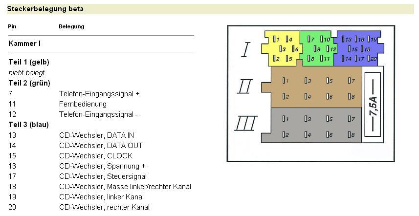

Hallo zusammen
Ich weis das das Thema hier schon öfters mal diskutiert wurde, jedoch
konnte diese Beiträge mir bis dato nicht alle fragen beantworten. Ich
würde gerne bei meinem VW Bora Gamma radio ein LINE IN über den
Wechsleranschluss realiesieren, das Problem ist das ich einen Wechsler
habe den ich auch gerne weiter benutzen möchte. Ich Hab mir überlegt das
das an und für sich die sache doch noch einfacher machen dürfte. den ich
brauche doch dann nur eine Art wechsleschalter bzw relias zwischen das
Line in signal des Radios bauen.
Nun zu meiner Frage. Mus ich alle Drei Signale also (L,R & GND)
Unterbrechen und wechseln lassen oder Kann ich das GND Signal direkt
miteinander verbinden und nur das L & R Signal hin und her schalten ???
den wenn das reichen solte dann reicht ja ein 2 fach wechselschalter bzw
Relais. Was mich zu meiner Nächsten frage Bringt. muss ich beim schalter
bzw Relias auf irgend etwas bestimmtes achten ???
Vielen Dank schon mal im Vorraus an euch
Dürfte kaum einen Unterschied machen. Ich würde nur die Signale
schalten.
> muss ich beim schalter bzw Relias auf irgend etwas bestimmtes achten ???
Freilaufdiode nicht vergessen :)
OP #1551543
Jörg S. schrieb:
> schalten.
Ist das Audio Signal nicht ein AC signal ??? dann wird das doch mit der
Freilaufdiode doch schwierig oder ???

OP #2125807
Lehrmann Michael schrieb:
> Das ist peinlich - jeder Anfänger sollte wissen, dass man Relais immer
> eine Schutzdiode spendieren sollte. Das Phänomen nennt sich
> Selbstinduktion und ist trivialste Grundlage einer jeden Schaltung ...
> Es geht nicht um Dioden bei den Signalen, sondern im einfachsten Fall um
> eine sog. Freilaufdiode zwischen den beiden Anschlüssen der Relaisspule.
> Durch die Selbstinduktion kann u.U. ein Spannung entstehen die über der
> max. Sperrspannung des ansteuerneden Transistors liegt und damit zu
> dessen Zerstörung führen könnte. Sollte als Operator ein Logikbaustein
> oder ein µC verwendet werden - so kann dieser u.U. ebenfalls zerstört
> werden ! GRUNDLAGENARBEIT =)
Ich hätte ja eh eines genommen wo die Diode schon drin ist !!! Offenbar
wolltest du mal dampf ablassen. Ich hoffe es hat Spaß gemacht. Induktion
bzw Selbtinduktion ist mir schon bekannt ;) Es ging mir mehr um die
Arbeitskontakte, da dies ja ein Audiosignal ist. habe das problem
einfach mit einem Schalter gelöst und es Funktioniert super
