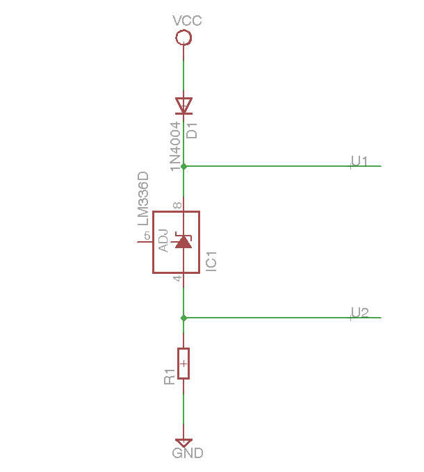

Ich habe eine Spannungsreferenz mit einem LM336 aufgebaut und möchte nun
mit einer anderen Spannungsreferenz (nicht OP) gerne z.B. mit einm ADR01
eine höhere Spannung erzeugen. Wie im Schaltplan sollten aber zwei
Spannungen U1 und U2 verfügbar sein.
Der ADR01 hat aber einen Ground-Anschluss. Kann man solche Bauteile dazu
gurndsätlich dazu verwenden und macht es Sinn? Ich würde dann U1 an Pin
2 und U2 an Pin 6 abgreifen.
So eine Referenz kann bis zu 10 mA treiben. Sollte man vermeiden hier an
die Grenze zu gehen oder spielt es keine Rolle?
Martin

> Wie im Schaltplan sollten aber zwei Spannungen U1 und U2 verfügbar sein.
Stabilisiert wird dann aber nur die Spannung zwischen U1 und U2 sein.
Nicht aber U1 gegen GND oder U2 gegen GND.
ADR0x:
Sieh dir das Bild 34 im DB an.
Das IC regelt die Spannung zwischen dem Ausgang und GND.
EDIT:
> ich meinte also so wie im Bild...
Ja, hier ist dann U2 = 10V
und U1 = Vcc-Uf

Vielen Dank Lothar, du hast recht. In meinem Fall sollte U1 und U2
stabilisiert sein. Ich nehme an, dann ist man auf eine Referenzdiode
angewiesen.
Besser ist dann vielleicht ein LM4040, leider kann man dieses Bauteil
aber nicht trimmen.
Danke nochmals für deine Hilfe.
