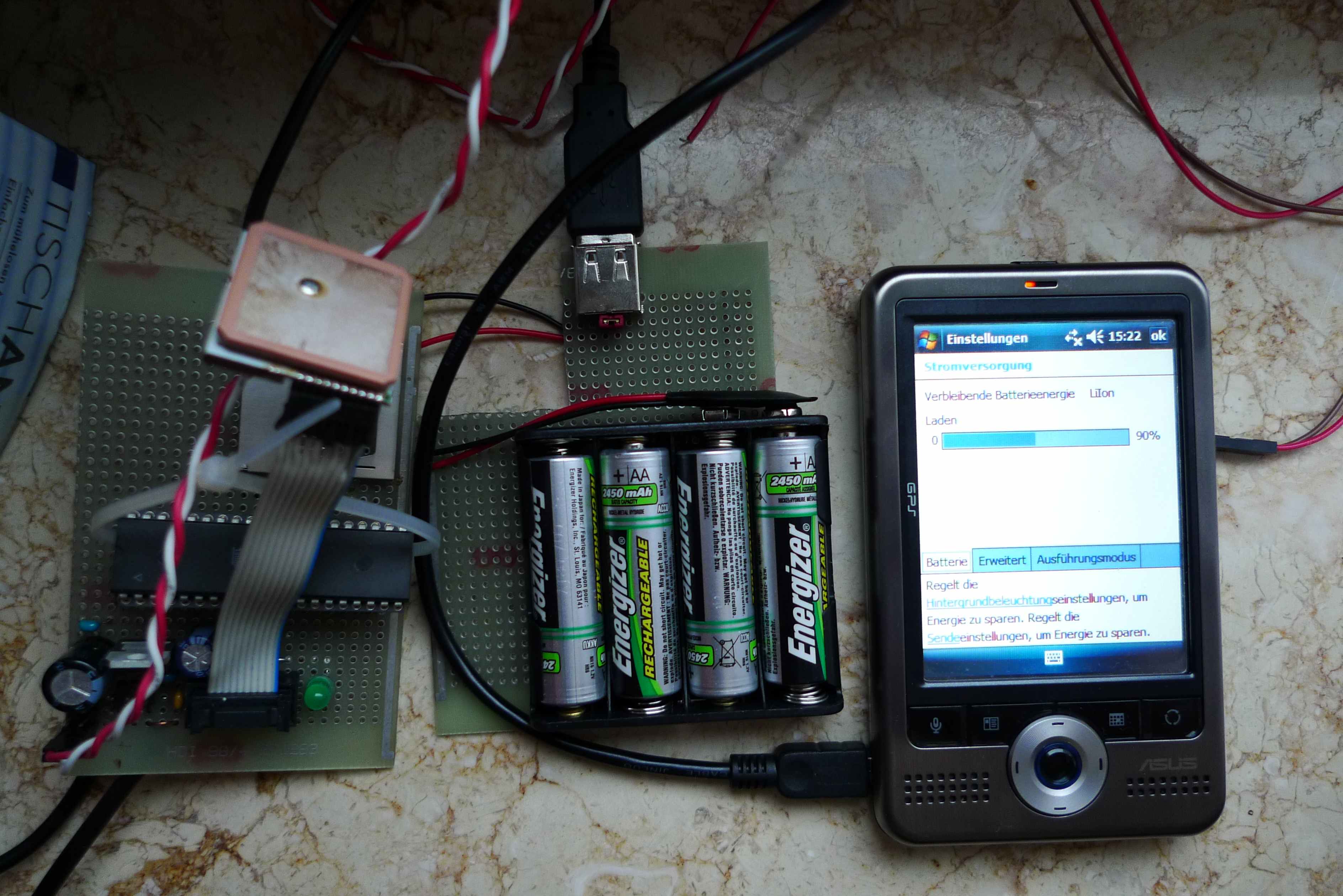

Hallo
ich möchte einige 5VOutdoorgeräte (GPS,PDA) mit einem Akkupack 4xAA
versorgen/aufladen, das geht auch soweit. Ich möchte jetzt aber
vehindern, dass wenn man da 4 Batterien reinmacht, dass die Spannung
über 5 Volt steigt. Zehnerdiode scheidet aus, da zuviel Strom nutzlos
verbraucht wird.
Klar gibt es da aufwändigere Schaltungen, die auf 5 V regeln, aber die
haben eben auch einen entsprechenden Eigenverbrauch.
Wie kann ich das mit geringstem Aufwand lösen mit wenig Stromverbrauch,
dass die Spannung auf max 5V begrenzt wird.
Was passiert eigentlich wenn man zB.: einen LM2940 nimmt, wenn die
Eingangsspannung nur 4,7 V ist? Was kommt da nach dem Regler noch raus?
Ein anderes Problem ist die Tiefenentladung zu verhindern, wie?
Lösungsvorschläge?
MfG
Achim

Gast #1551845
Hallo
ich habe mir schon gedacht, dass da Kritik geäussert wird. Das ist auch
gut so.
Zum Hindergrund. Es gibt einfache Akkuboxen zu kaufen in die einfach 4
AA Akkus reinkommen oder eben 4 Batterien. Manche behaupten, dass die
Spannung geregelt wäre...
Ich habe an dem Akkupack eine USB (A) Schnittstelle mit nem Kabel auf
Mini USB. Ich möchte damit meinen GPS iBlue und meinen ASUS 696 bei ner
großen Wanderung auftanken können. Das funzt auch mit Akkus ganz gut,
aber ich möchte im Notfall (Urlaub) auch Batterien verwenden können.
Mir ist schon klar, dass wenn ich 6 Akkus nehme und einen vernüftigen
Regler dazu, dass das besser und "vernüftiger" ist. Aber das ist nicht
das Thema
Es soll eben möglichst effektive mit Standard AA Zellen sein sonst kann
ich Ersatz Lipos nehmen und die unterwegs wechseln.
MfG
Achim
