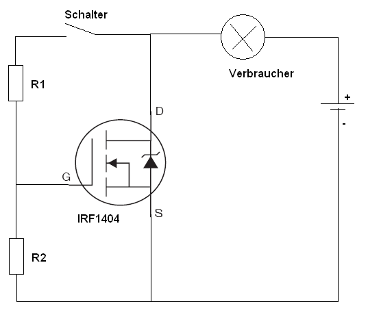

von Doran S. (utzer)
ok, wäre da eventuell was mit einem IRF 1404 zu machen? Ich schließ
einfach den Drain an Plus an, an den Source kommt der Verbraucher und am
Gate mach ich noch einen Widerstand davor.
Gehe ich recht in der Annahme, dass wenn ich dann am Gate Plus anlege,
der Verbraucher eingeschaltet wird?
Doran

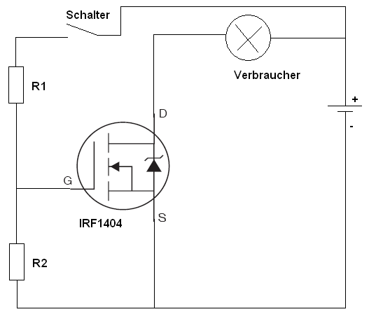

Hab hier noch einen Schaltplan gezeichnet... könnte das so
funktionieren?
Welchen Wert braucht der Widerstand?
Doran
von Falk B. (falk)
@  Doran S. (utzer)
Geht so nicht. Die Last muss an Drain. Siehe Transistor.
MFg
Falk
Außerdem ist der Schaltzustand undefiniert, wenn der Taster offen ist.
Hehe, lass es sein!
habe nun die Schaltung etwas überarbeitet.
Was für Wete kämen denn für die Widerstände in Frage?
Erfahrung mit FETs hab ich noch nicht, auch habe ich noch nie so große
Ströme geschaltet. Aber mit µC & Elektronik hab ich schon etwas
Erfahrung (Wird noch mehr, bin erst 16...)

von Matze (Gast)
Ich würde zweimal 100k nehmen. Macht also maximal 15V am Gate. Das Gate
selber hällt 20V aus. Zum Schutz würde ich noch eine 15V Z-Diode
parallel zu R2 schalten.
Was wird eigentlich geschalten und wieviel Strom zieht der Verbrauch?er
@Matze: Danke, der Verbraucher zieht ~50A bis ~100A
Werde die Schaltung erst mal experimentell aufbauen (und nicht im LKW,
zwecks Sicherheit - wurde ich ja nun darauf hingewiesen. Aber jetzt
interessiert mich das doch sehr!)
Doran
von Matze (Gast)
Was im LKW zieht 100A? das sind 2,4kW Leistung.
Wenn es Glühlampen sind, dann muss man noch bedenken, dass der Strom am
Anfang wesentlich größer ist (vielleicht Faktor 3).
Also bei 100A sieht das schon ein bischen anders aus. Wenn du ins
Datenblatt deines Transistors siehst, dann fallen bei 100A schon 0,4V
ab! Das sind 40W Verlustleistung. Die muss irgendwo hin.
Außerdem sollte man bei 100A vielleicht auch den Spannungsteiler kleiner
machen, denn der Widertand bildet mit der Gate-Ladung ein RC Glied. Bis
das C geladen ist, ist die Verlustleistung sehr groß. Damit der
Transistor nicht schon beim Einschalten stirbt sollte man die
Widerstände kleiner wählen. Genaueres bekommt man durch Berechnungen
heraus.
