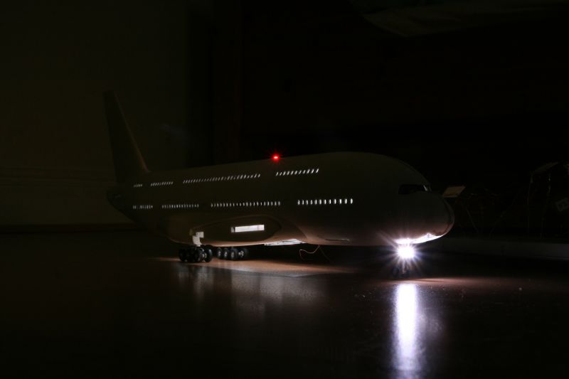

ich bin gerade dabei ein Flugzeugmodell von Revell zu bauen (Airbus
A380). Da der Flieger schön groß ist würde ich ihm gerne ein paar LED
verpassen.
Leider Fehlen mir ein paar Elektronik Kenntnisse, daher hoffe ich hier
Hilfe zu bekommen.
So soll das ganze aussehen:
Kabinenbeleuchtung:
 6 mal smd weiß die eine weiße Zwischenwand anstrahlen.
Weitere Beleuchtung:
3 mal smd weiß
1 mal smd grün
1 mal smd rot
Blinkend: 2 mal rot (1,5 oder 3 mm)
Blitzend: 2 mal weiß

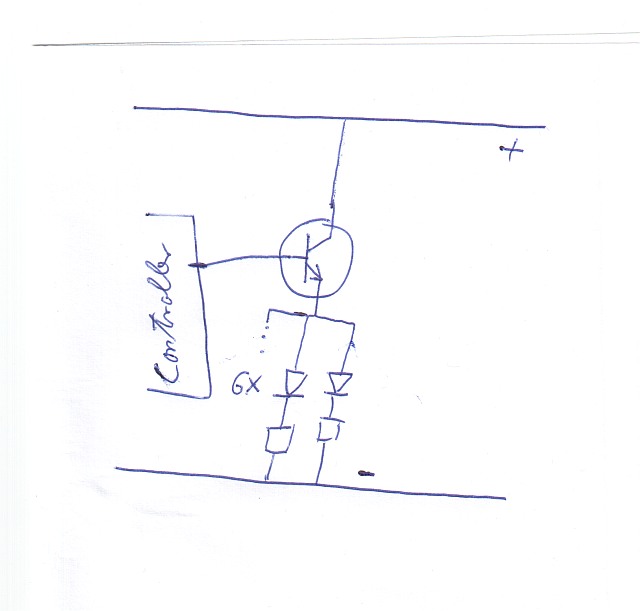

Angesteuert werden sollen im Prinzip:
Einschalten der Kabinenbeleuchtung und weitere Led (13 mal smd led)
Einschalten 2 mal led mit bestimmter blinkfrequenz
Einschalten 2 mal smd led als doppelblitz
Alles soll parallel eingeschaltet und wieder abgeschaltet werden.
Soviel erstmal zu meinen Plänen. Ist das so realisierbar?

Bei der Spannung kannst Du ruhig auf 3.3V gehen und die LEDs per
Transistor schalten. Welcher Mikrocontroller? Ein billiger (2 Euro), der

man kaum 1 mA. Die LEDs kann der µC vermutlich auch direkt steuern, ohne
extra Transistor.

Ich denke ich nehme dann 3 AA NiMH Zellen. Dann wäre ich bei 3,6 V.
Damit könnte ich den Controller direkt betreiben und Die LEDs würde ich
alle einzeln parallel anschließen.
Den Widerstand würde ich dann so wählen dass es noch gerade ausreichend
hell ist. Welche Spannung liegt denn an den Ausgängen des Controllers
an? Ist das jeweils der gleiche Wert der Eingangsspannung? Kann ich die
Ausgänge direkt nutzen oder muss ich das über Transistoren regeln?

Wenn du jetzt für jede LED eine Stromregelung machst schluckt die noch
mal maximal 0.6V und mit einer minimalen Akkuspannung von 3.6V bei einem
LiIon Akku langt das auch.

Das hört sich gut an. Kann ich es auch so machen wie auf der beigefügten
Skizze? Dann müsste ich nicht extra das Bauteil bestellen.
Mike J. schrieb:
> Hier gibt es einen Artikel der sich damit beschäftigt.
> http://www.mikrocontroller.net/articles/Sleep_Mode
Vielen Dank, den Link halte ich fürs programmieren im Hinterkopf
Grüße
Martin
von Jobst M. (jobstens-de)
Martin schrieb:
>> ULN2803 - 8 Transistoren für genau solche Zwecke in einem Gehäuse
Schau Dir einfach das Datenblatt vom ULN2803 an, dann siehst Du auch,
daß die Verschaltung so nicht ganz richtig ist.
Ich würde allerdings zu der von mir zuerst genannten Verschaltung raten
- dann benötigst Du keine Transistoren.
Jobst
von Michael (Gast)
Wenn die U_CE_sat noch von der ohnehin schon geringen Oberspannung für
die Stromstabilisierung abgeht, bleibt gar nichts mehr, um den Strom bei
sich veränderndem Ladezustand des Akkus irgendwie halbwegs stabil zu
halten. Ein FET wäre IMHO besser geeignet (oder eine richtige
Stromstabilisierung).
Stimmt, liegt aber ehr an der Darlington-Schaltung. Stimmt. Dann besser
einen FET.
Oder eben die LEDs direkt an den Controller. 10 gegen GND und 10 gegen
Ub.
Jobst
von Martin (Gast)
Jetzt hab ich das verstanden. Ich werde es so machen.
Vielen Dank
