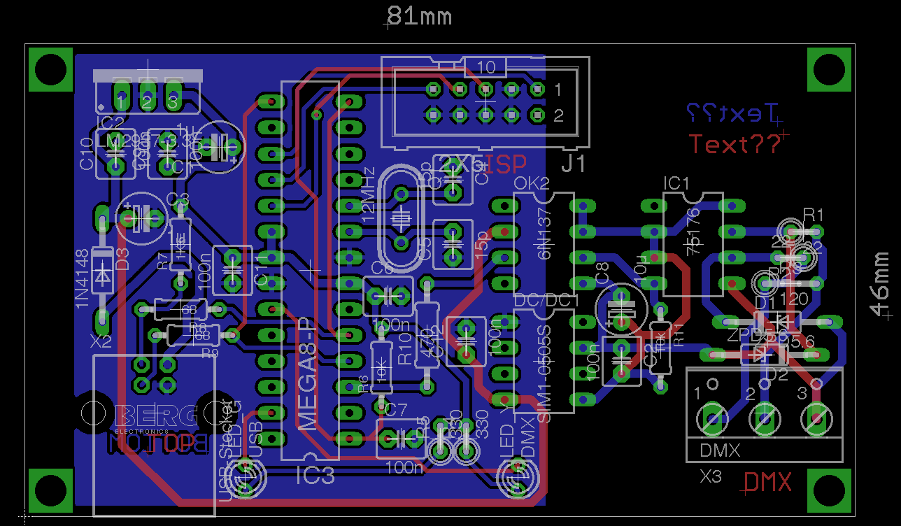

Nun möchte ich mich noch ein bißchen mehr mit dem Thema Platinen-Layout
beschäftigen und bitte daher die Erfahreren unter euch um Hilfestellung.

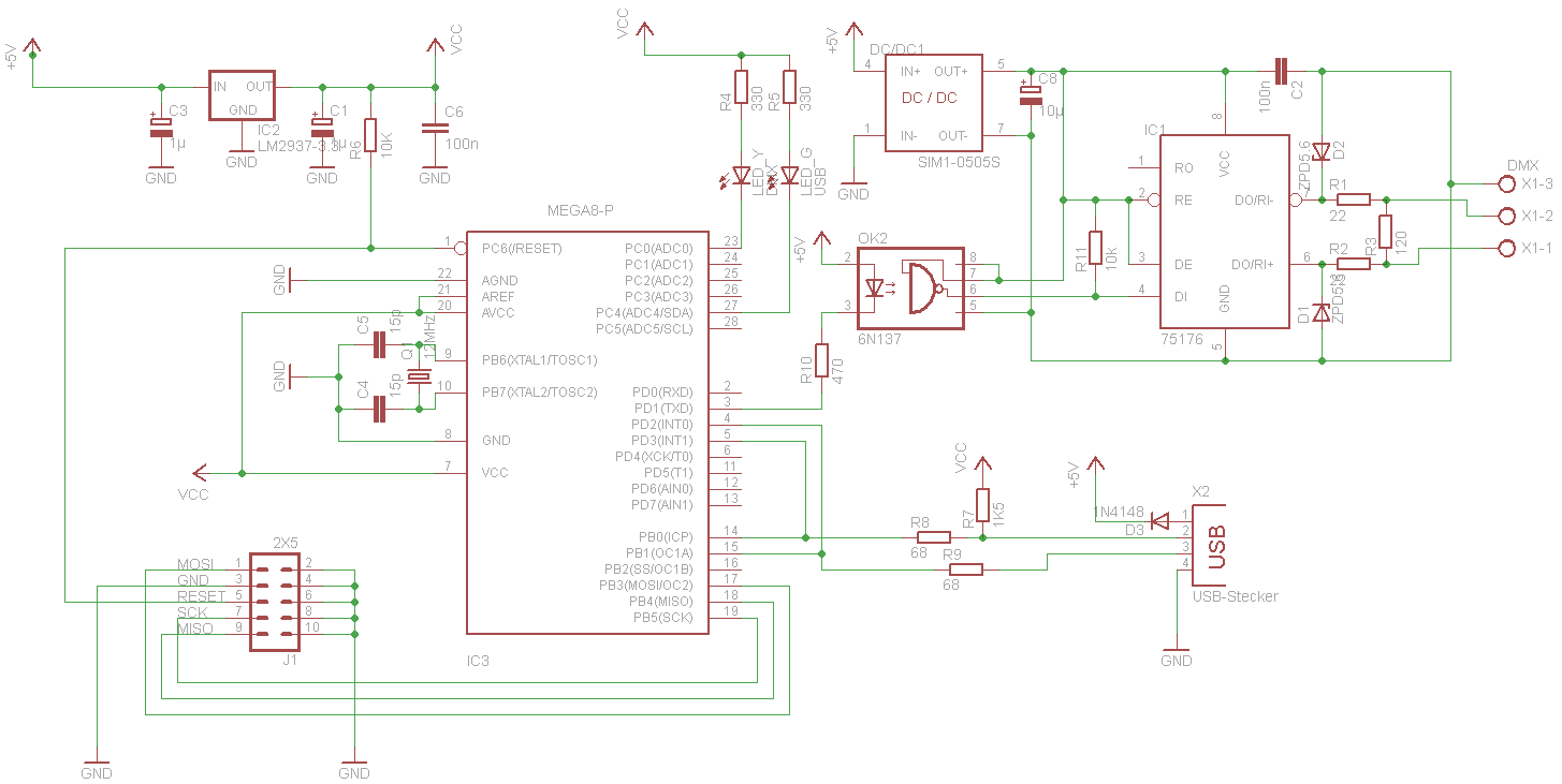

Anbei ist der Plan, für den ich gerne das Board-Layout neu machen
möchte. Nur mein Problem dabei: Wir haben in der Vorlesung viel zum
Thema Platinen besprochen, aber nur wenig Regeln fürs Routen und
Platzieren auf der Platine.
Bis auf die Tatsache, dass das Quarz nach an den Controller soll und die
entsprechenen Kondensatoren auch fehlt mir da noch einiges an Wissen..
Wer kann mir da weiterhelfen?
Anbei wie gesagt der Plan als Grafik und als Eagle-Datei.
Ich bin für jede Hilfe (!) dankbar.
VG und schönen Samstag
#1559694
--> Entkopplung
Entkoppelkondensatoren versorgen ICs im ns-Bereich mit Strom. Sie
puffern (deshalb auch Pufferkondensator) die Stromspitzen, die
entstehen, wenn CMOS-Ausgangstreiber (und natürlich auch CMOS-Ausgänge
innerhalb des ICs) ihren Pegel umschalten. Diese Ausgangstreiberstufen
müssen die Umladeströme für den nächsten CMOS-Eingangs-Kondensator
liefern. Daraus resultieren schnelle Stromänderungen, die einen kurzen,
induktivitätsarmen Anschluss des Entkoppelkondensators erfordern.
lg.
