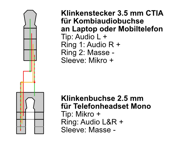

von Bastian N. (gegenkopplung)
das ist zwar ein alter Thread aber genau mein Thema.
Ich habe fast das gleiche Problem: Home-Office in Corona-Zeiten,
Sennheiser-Headset, hängt im Büro am Telefon, soll nun fürs Home-Office
an meinen Laptop angeschlossen werden.
Ich habe mir also ein mechanisch passendes Adapter-Kabel besorgt, was
aber leider komplett anders belegt ist. Ich höre nun also nur einen
Kanal und Mikro geht nicht. Prima.
Das Kabel war nicht teuer, das kann ich für den Zweck zerlegen und
umlöten. Ich muss dabei neben der Umbelegung ebenfalls das Stereosignal
aus dem Laptop auf ein Monosignal für das Headset kriegen.
Brauche ich dafür eine Gegenkopplung wie oben beschrieben, oder schieße
ich da mit Kanonen auf Spatzen? Welche Widerstände wären hierfür
geeignet? Hätte bspw. noch 2x 5,6 kOhm für L und R und 1x 47 kOhm für
die Brücke zur Masse. Ich gehe ja nicht in eine Endstufe, sondern nur
auf ein Headset mit laut Hersteller "niedriger Impedanz". Mein
Multimeter sagt mir, die beiden Lautsprecher am Headset haben zusammen
am Stecker gemessene 56 Ohm.
Hier nochmal die Fakten:
- Laptop mit 4-poliger 3.5mm-Kombi-Audiobuchse STEREO
- Headset mit 3 poligem 2.5mm Klinkenstecker MONO
Braucht es für das Adapterkabel eine Gegenkopplung, wenn ich rechten und
linken Kanal zusammenlegen will? Falls ja, wieviel Ohm sollten die
Widerstände haben?
Danke Euch für eine Antwort,
Bastian
Hallo Äxl,
ich glaube, da gibts ein Missverständnis
Das Headset arbeitet nur mit einem Monosignal vom Telefon. 2.5 mm
Klinkenstecker 3-polig, Belegung:
Tip: Mikro +
Ring: Mono-Lautsprecher +
Sleeve: Masse -
Der Kombi-Audio-Ausgang am Laptop ist 4-polig, 3.5 Klinkenbuchse,
Belegung CTIA:
Tip: Audio L +
Ring 1: Audio R +
Ring 2: Masse -
Sleeve: Mikro +
Mein Adapter-Kabel ist 4-polig, 2.5mm Buchse und 3.5mm Stecker, schon
zerschnitten und ich tüftele gerade an der Umbelegung.
Ob die beiden Lautsprecher am Headset in Reihe geschalten sind oder
parallel, kann ich nicht sagen.
Bastian
Hallo zusammen, ich habs ohne Widerstände gebaut. In meinem Headsetkabel
ist schon ein Sennheiser-Adapter verbaut, in dem offensichtlich bereits
Widerstände drin sind. Funktioniert super. Danke an Alle.
