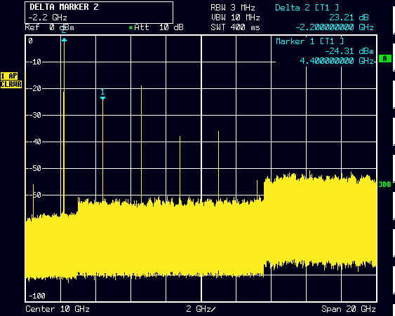

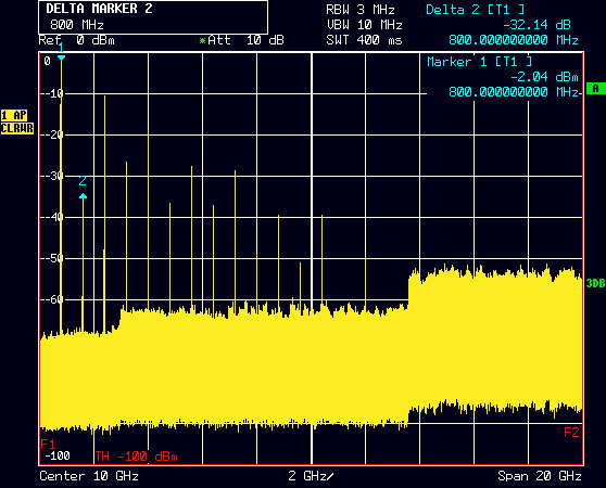

von Zacc (Gast)
Zu den Oberwellen. Das geteile Signal ist kaum Sinus. Dafuer hat's
hinten im Datenblatt ja auch Anpassschaltungen mit Werten. So wird man
dann die Oberwellen zum Teil los.

von Thorsten F. (tfol)
da ich mit der ersten Oberwelle arbeite kommt mir die ja ganz recht.
Habe 2,75GHz +5dbm als Ausgangssignal eingestellt
bei 5,5GHz habe ich noch ca. -25dbm, die ich weiter verarbeite..
Habe einen 20GHz Spekki und kann ja mal Bilder machen.
Thorsten
von Zacc (Gast)
Sehr gerne, Thorsten. Das ganze Spektrum bis 20GHz bitte.
und bei welcher Ausgangs-Frequenz?
137.5 - 4400 MHz, such dir eine aus.
Thorsten
von Zacc (Gast)
Beide : 137.5MHz und 4.4GHz ? Ich erwarte mehr Oberwellen bei der tiefen
Frequenz, da die durch den Teiler muss. Bei 20GHz sehen wir also bis zur
130. Oberwelle. Anhand des Knickes, wo oberhalb weniger als 1/f
rauskommt koennen wir die Grenzen der Technologie sehen. Ich nehm an der
Chip ist in SiGe ?
anbei die Bilder vom Spekky.
Bei 137,5MHz, 800MHz, 2200MHz und 4400MHz.
Center 10GHZ, Span 20GHz
Gerät ist ein FSP30 von R&S, der kann von 9kHz bis 30GHz
Hoffe euch damit helfen zu können.
Thorsten
Danke sehr!  Das heißt also, dass selbst die reinen VCOs ziemlich
"eckig" in ihrer Kurvenform sind.
Gibt es eigentlich die Möglichkeit mit dem Spekky die Kurvenform
sichtbar zu machen?
Modulationen sind kein Problem, nur wie sehe ich die Signalfom vom
Träger?
Thorsten
> Träger?
An der Stärke der Oberwellen siehst du, dass das Signal ziemlich
rechteckig ist: jede zweite Oberwelle ist dicker als die anderen,
und von allen sind noch einige gut sichtbar.  Vergleiche es einfach
mal gedanklich mit dem Spektrum des 800-MHz-Signals, das ja auf
Grund des Frequenzteilers sehr sicher ein Rechteck sein wird.
Korrekterweise müsstest du das Spektrum Fourier-rücktransformieren,
um auf den Zeitbereich zu kommen.
