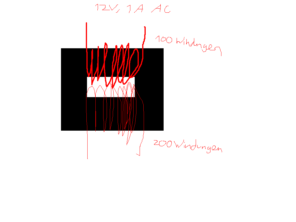

Hallo, habe mich in der letzten Zeit viel mit Elektronik beschäftigt und nun interessiert mich der Trafo. Ich habe einen kleinen Trafo selbstgewickelt: - die Primärspule besitzt 100 Windungen und ist um einen Ferritkern gewickelt, wie auch die Sekundärspule, welche 200 Windungen besitzt. Als AC Netzteil habe ich ein 12V mit 1A Strom genommen. Der Ferritkern bildet einen geschlossenen Kreis. Doch leider bekomme ich auf der Sekundärspule keine Spannung, wenn ich die Primärspule anschliesse, und umgekehrt auch. Wenn man aber eine Spule, egal ob Primär oder Sekundär , anschliesst, höhrt man ein Frequenz, ein tiefes Summen. An was könnte es liegen, dass der Trafo keine Spannung, noch Strom transformiert? Ich weiss nicht ob es etwa ausmacht, dass die Spulen zusammenkommen, könnte es daran liegen? Es sind aber Lackdrahtspulen, und somit isoliert. Was mich noch interessiert, wenn ich z.B bei der Primärspule nur 10 Windungen nehme, höhrt man keine Frequenz mehr Summen, braucht es bei wenig Windungen mehr Spannung und Strom als 12V und 1 Ampere? mfg Kurt

Hans Lüthi schrieb: > ist um einen Ferritkern gewickelt Hans Lüthi schrieb: > Als AC Netzteil habe ich ein 12V mit 1A Strom genommen. Falscher Kern und richtige Frequenz, kann aber auch umgedreht sein.
Warum ist ein Ferritkern falsch? Sollte man einfach einen normalen Eisenring nehmen? mfg Kurt
Ein Trafo wickelt man nicht mal, einfach so, da muss man erstmal grob rechnen. Siehe Transformatoren und Spulen. MFG Falk
> Ich habe einen kleinen Trafo selbstgewickelt: Mit 100 Wicklungen bei 50Hz, das könnte zu wenig sein... > Sollte man einfach einen normalen Eisenring nehmen? Ein Trafo ist jetzt ja nicht das allerneueste Bauteil. Sieh dir doch einfach mal an, wie Andere so einen Trafo bauen. Du wirst sehen, dass im Bereich um 50 Hz die allermeisten isloierte Bleche nehmen... (Das Stichwort dazu heißt dann Wirbelstromverluste) > Doch leider bekomme ich auf der Sekundärspule keine Spannung, > wenn ich die Primärspule anschliesse, und umgekehrt auch. Hast du mal die Spannung am Eingang gemessen? Es kann sein, dass da von deinen 12V AC nicht mehr viel übrig ist...

Ach bitte! Mit nem feritkern wird das nix. Nimm bitte irgend ein elektroblech, alten trafokern, sonzt was. Aber kein ferit oder eisenpulver... Die Sättigungsflussdichte ist viel zu klein. Und die Permeabilität ebenfalls. Gruß Torsten
@wirehead (Gast) >Mit nem feritkern wird das nix. Doch. >Nimm bitte irgend ein elektroblech, alten trafokern, sonzt was. Aber >kein ferit oder eisenpulver... Die Sättigungsflussdichte ist viel zu >klein. >Und die Permeabilität ebenfalls. Käse^2. Siehe Transformatoren und Spulen. MFG Falk

Hallo, danke erstmal für eure Antworten. Ich dachte eigentlich immer, ein normaler geschlossener Eisenekernkreis reicht um einen Trafo zu wickeln, braucht man dazu wircklich viele einzelne Trafobleche?
Hans Lüthi schrieb: > Hallo, danke erstmal für eure Antworten. Ich dachte eigentlich immer, > ein normaler geschlossener Eisenekernkreis reicht um einen Trafo zu > wickeln, braucht man dazu wircklich viele einzelne Trafobleche? Nur, wenn man auch geringe Trafoverluste (bedingt duch Wirbelströme) haben will.
> Ich dachte eigentlich immer, ein normaler geschlossener Eisenekernkreis > reicht um einen Trafo zu wickeln, Kannst du dir vorstellen, dass so ein massiver Eisenkern auch nur eine kurzgeschlossene Trafowicklung ist? Und dann noch, was passiert, wenn eine Trafowicklung kurzgeschlossen wird?

Ferritkerne funktionieren nur in bestimmten Frequenzbereichen. Es gibt zwar Ferrite die für 50Hz ausgelegt sind(z.B. für Entstörmaßnahmen), aber blind irgendein Ferrit zu nehmen führt zum Misserfolg. Für 50Hz-Experimente ist Trafoblech 1.Wahl. Hans Lüthi schrieb: > Ich dachte eigentlich immer, > ein normaler geschlossener Eisenekernkreis reicht um einen Trafo zu > wickeln, braucht man dazu wircklich viele einzelne Trafobleche? Es gibt keinen "geschlossenen homogenen Eisenkernkreis". Um die besagten Wirbelstromverluste klein zu halten, wird bei Ferriten ein elektrisch nichtleitendes Pulver untergemischt, bei Netztrafos erreicht man diese elekt. Isolation u.a. durch isolierte Einzelbleche.
