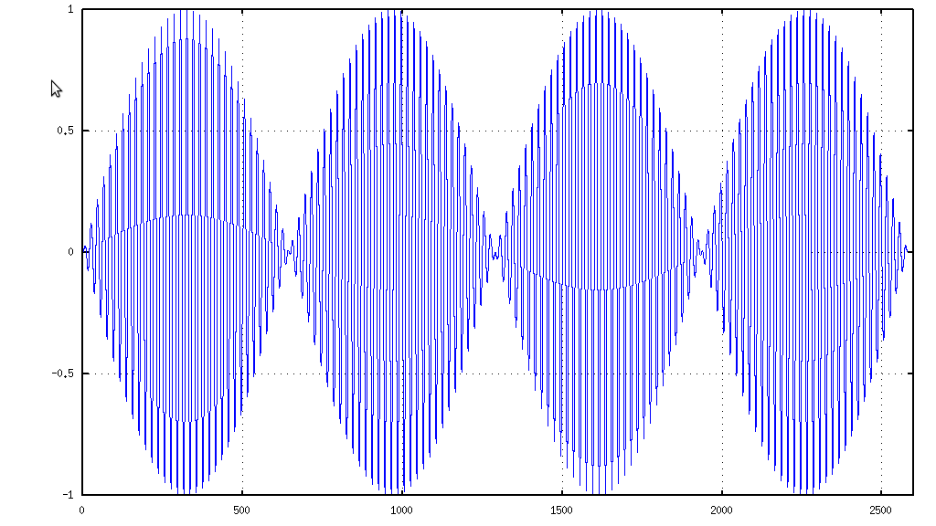

von marc (Gast)
Um die Schwächen und Stärken des Verfahrens besser zu verstehen, möchte
ich das ganze simulieren.
Für die Simulation benutze ich Octave ( die freie Version von Matlab ).
Ich habe die Modulation des Sendesignals modelliert. Die
Modulationsfrequenz und Baudrate kann mit den Variblen verändert werden.
Als nächstes ist das Kanalmodell an der Reihe. Dort weiß ich noch nicht,
wie es realistischerweise aussehen sollte. Ich werde wohl mit einem
einfachen Rauschoffset beginnen.
% modulation frequency [Hz ]
fmod=1000;
% sample frequency of the system [Hz]
fs=20000;
% bit rate ( Baud [1/s])
baud=31;
%bits to be transmitted
bits=[0 1 0 1];
bittime=1/baud;
sendtime=length(bits)*bittime;
% samples n
n=1:sendtime*fs;
phases=[];
onebitsamples=bittime*fs;
% phase 180 degree
phase180=fs/fmod/2;
22

envelope=abs(sin(pi*baud/fs*n));
33
signal=sin(2*pi*fmod/fs*(n+phases));
34
modulatedSignal=envelope.*signal;
35
36
plot(modulatedSignal);
37
grid on

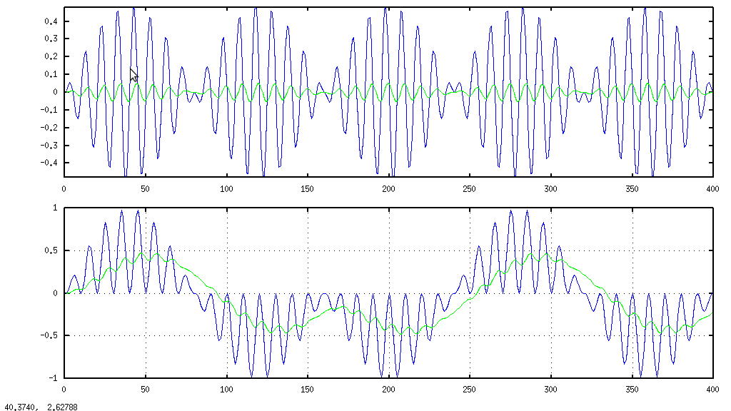

von marc (Gast)

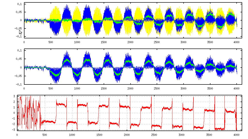

Hier mein erster Versuch für den Demodulator:
Das Empfangssignal wird mit der Modulationsfrequenz gemischt
signalMixed=modulatedSignal.*exp(i*2*pi*fmod/fs*n);
und danach mittels eines einfache RC-Tiefpassmodels gefiltert.
Der einpolige Filter wird deshalb verwedet, weil er sich auf einem
Atmega8 mit einer Addion und einem Schiebebefehl realisieren lässt und
damit sehr wenig Rechenzeit verbraucht.
Im Diagramm sieht man den Realteil und den Imaginärteil des
ungefilterten und gefilterten Signals.
Wie man sieht, findet sich die Modulationsinformation im Imaginärteil
des Signals wieder ( durch die Berechnung sind die Vektoren
synchronisiert, das ist in Wirklichkeit nicht gegeben ).
Allerdings sind die Ripple auf den gefilterten Signalen noch ziemlich
groß, deshalb bin ich mir nicht sicher, ob nicht deutlich bessere Filter
notwendig sind.
Hat jemand eine Idee für einen recheneffizienten Tiefpass?
Folgende Einstellungen wurden verwendet
fmod=1000;

von marc (Gast)

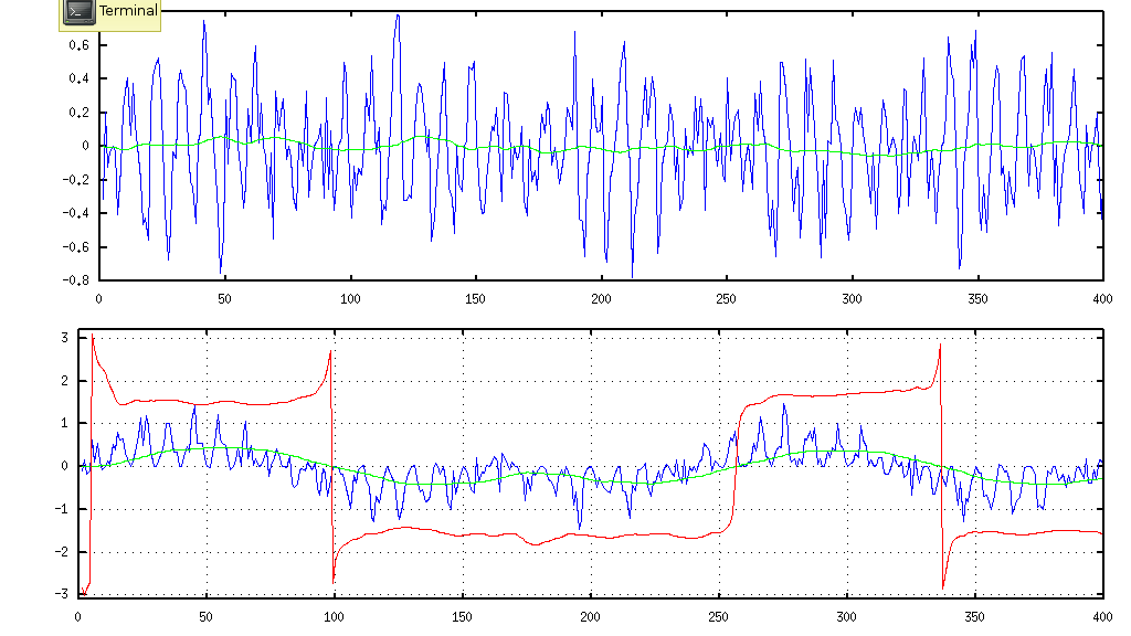

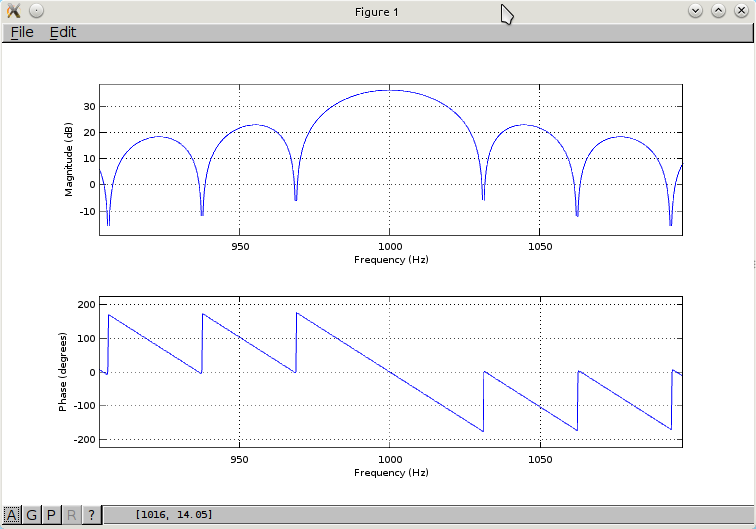

Um das Signal noch besser zu Filtern, habe ich einen Moving Average
Filter und den RC-Tiefpass kombiniert. Die Länge des Moving Average
Filters entspricht genau der halben Modulationsfrequenz, dadurch wird
das heruntergemischte Modulationssignal ideal unteredrückt, da sich
genau an der Stelle der Modulationsfrequenz die Nullstelle des Moving
Average Filters befindet. Das Ergebnis ist super, wie in den Diagrammen
zu sehen :-)
Zur Rückgewinnung des Signals habe ich einfach die Phase aus dem I und Q
Anteil berechnet und siehe da: Die Phase zeigt sich als sehr stabil.
% phase plotten ( rote Farbe )
plot(angle(signalFiltered),'r');
Um zu testen, wie gut das Verfahren funktioniert, habe ich dem
Nutzsignal ein weises Rauschen mit der selben Amplitude überlagert (
2tes Bild ). Die Phase zeigt sich trotz der Störungen weiterhin ziemlich
stabil.
modulatedSignal=modulatedSignal+(rand(1,length(modulatedSignal))-0.5);
Jetzt muss ich überlegen, wie ich aus dem roten Signal die Bits wieder
zurückgewinnen kann. Wenn man sich das rote Signal ansieht, scheint das
kein Problem zu sein. Man sieht ja deutlich, wenn die rote Linie ( Phase
) oben oder unten ist. Aber einen Algorithmus dazu zu entwerfen, der
dies Unterscheidung trifft, scheint mir nicht so einfach.

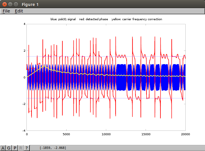

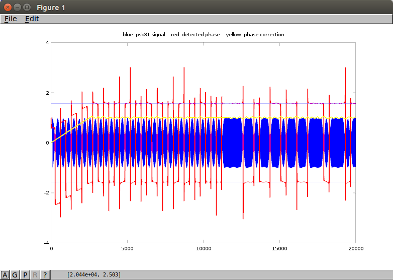

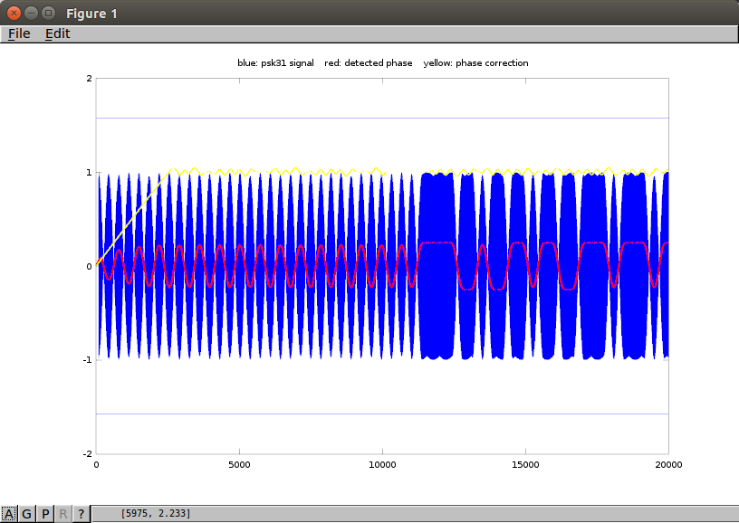

von marc (Gast)
Hier mal ein reales Signal (aus dem Internet ) durch den "octave
Demodulator" geschickt.
Seltsamerweise liegt die Modulationsfrequenz wohl bei ca.954Hz.
Zumindest habe ich die Mischfrequenz so gewählt. Allerdings sieht man,
dass die Frequenz nicht haargenau stimmt, weil im unteren Diagramm die
Phase ( rot ) langsam nach unten davon läuft. Warum die Funker in diesem
Fall eine so ungerade Modulationsfrequenz gewählt haben, ist mir ein
Rätsel.
Für diesen Fall müsste man wohl noch einen "Tracker" einbauen, der das
langsame Weglaufen der Phase korrigiert.
Auf jeden Fall kann man im roten Phasendiagramm super die BITs erkennen.
Programmkopf zum laden des Signals
% psk31 signal von: http://www.pci-card.com/PSK31_BPSK.wav
[Y,FS,BITS]=wavread("PSK31_BPSK.wav");
modulatedSignal=Y(2000:6000)';

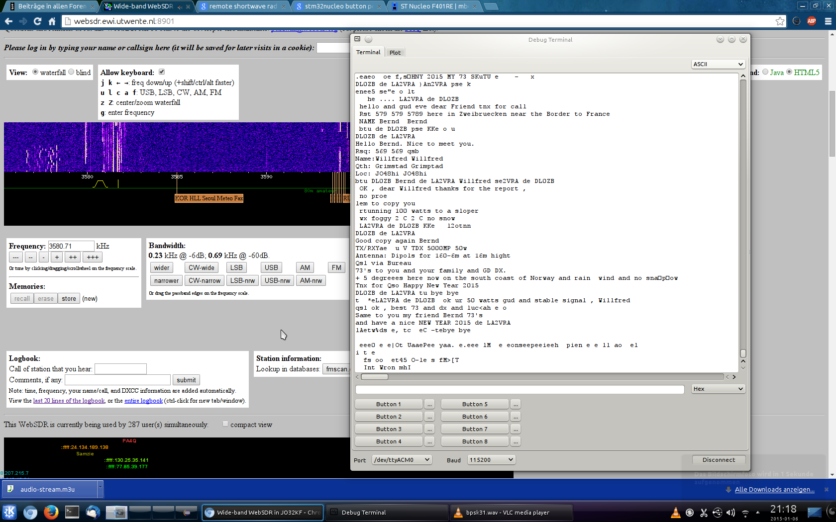

Von Michael Keller gibt es ein Signalflussbild zu einem PSK31 Empfänger:
http://dl6iak.etonlein.de/pics/pskstructure.gif
Vielleicht werde ich versuchen, die Auswertung so ähnlich in Octave zu
machen.

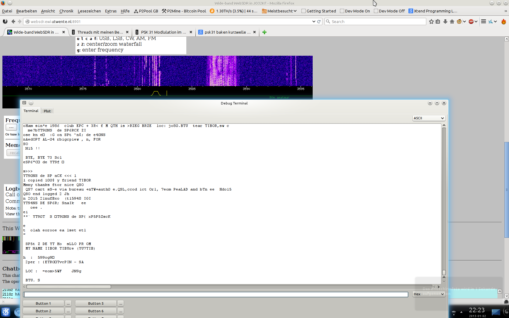

Gestern habe ich endeckt, dass ich mit meinem Weltempfänger Radio
"Sangean ATS909" tatsächlich PSK31 empfangen kann. Ich habe die
Empfangsfrequenz auf 14.070 MHz ( USB ) eingestellt  und das Radio via
Soundkarte an den PC angeschlossen. Dann habe ich "fldigi" in der
"virtualbox" auf meinem Linux System installiert. (
http://www.w1hkj.com/Fldigi.html )
Jetzt am Neujahrstag kann ich tatsächlich einige PSK32 Konversationen
mitlesen. Zugegebnermaßen verstehe ich nicht alle Kürzel der
Amateurfunker aber macht nichts, ich finde es interessant, dass ich die
Signale aus so großer Entfernung trotz meiner schlechten Antenne und des
großen "Noise-Floors" empfangen kann. Hier ein Beispiel:
          How copy? QÖtog, DL3DJ de 9A7JDF pse kn
   9A7JDF de DL3DJ
   Many thank
 sWSr aid enfon
my QcP wKO ee-ooee e GW5PH GW5PH pse kn
This is the first time we've worked
fb signal 599 599
Name EDMOND
QTH Longueville JN04CL Atlantic Coast
QSL by Eqsl,  (preffered) (AG) NO Bureau
TU IU4AVQ de F1DFF pse
-KN-
r
FYm    h 2893. cable digicat power 40 watios

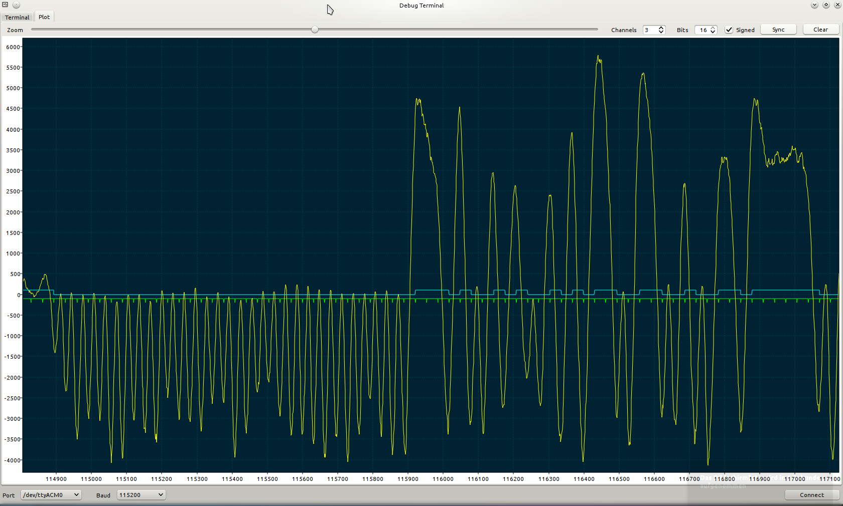

Ich hab mal folgendes gemacht, ziemlich hemdsärmelig aber zumindest
tut es das was ich davon erwarte:
Ausgegangen wird davon daß ein Audiosignal von exakt 1kHz vorliegt, es
muss also schon geeignet genau dorthin heruntergemischt sein durch
entsprechend feinfühligen Abgleich des Transceivers plusminus ein paar
wenige Hertz.
Ich habe einen Timer laufen mit 4kHz, der stößt den ADC an, ich sample
also mit exakt der 4-fachen Frequenz. Im ADC-Interrupt dann wird die
folgende Funktion aufgerufen, 4000 mal in der Sekunde:
void HAL_ADC_ConvCpltCallback(ADC_HandleTypeDef* hadc) {
    int32_t value = HAL_ADC_GetValue(hadc);
    int32_t old = buffer[buffer_ptr];
    buffer[buffer_ptr] = value;
    if (++buffer_ptr == BUF_SIZE) {
        buffer_ptr = 0;
    if (phase == 0) {
        I -= old;
        I += value;
    } else if (phase == 1) {
        Q -= old;
        Q += value;
    } else if (phase == 2) {
        I += old;
        I -= value;
    } else {
        Q += old;
        Q -= value;
        have_sample = true;
22
23
    phase = (phase + 1) & 3;
24
25
buffer kann genau 4*32 Samples aufnehmen, ich summiere also immer über
die letzten 32 Perioden jeweils I und Q, das hat schon eine ziemliche
Filterwirkung und es sind dennoch keine Multiplikationen notwendig. Ich
habe da also einen Direktmischer gebaut, wenn die Frequenz exakt 1/4 der
Abtastrate wäre blieben I und Q konstant, wenn sie leicht daneben liegt
dann dreht sich der Vektor (I,Q) langsam. Wenn die Phase um 180° springt
dann springt dieser Vektor ebenfalls um 180°.
in der main habe ich nun folgendes:
int main(void) {
    init_board();
    for (uint16_t i=0; i<BUF_SIZE; i++) {
        buffer[i] = 0;
    while (1) {
        if (have_sample) {
            have_sample = false;
            int32_t previous_I = delay_I[delay_ptr];
            int32_t previous_Q = delay_Q[delay_ptr];
            delay_I[delay_ptr] = I;
            delay_Q[delay_ptr] = Q;
            delay_ptr = (delay_ptr + 1) & 31;
            // scalar product with delayed sample
            int32_t prod = I * previous_I + Q * previous_Q;
            uart_send_16(prod >> 16);
22
23
24
delay_I und delay_Q sind beide genau 32 Elemente lang und verzögern
somit genau 32ms. Ich berechne das Skalarprodukt aus (I,Q) mit dem von
vor 32ms und das Ergebnis ist negativ wenn die Phase sich geändert hat
oder positiv wenn die Phase gleich geblieben ist. Dass sich der vektor
(I,Q) langsam dreht weil die Frequenz weggedriftet ist hat keinen
Einfluss darauf dass man dennoch einen deutlichen Phasensprung erkennen
kann.

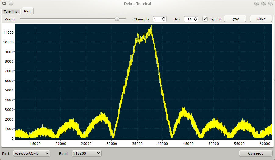

Zu Debuggingzwecken sende ich dann das Produkt via UART an den PC und
plotte es, siehe Bild.

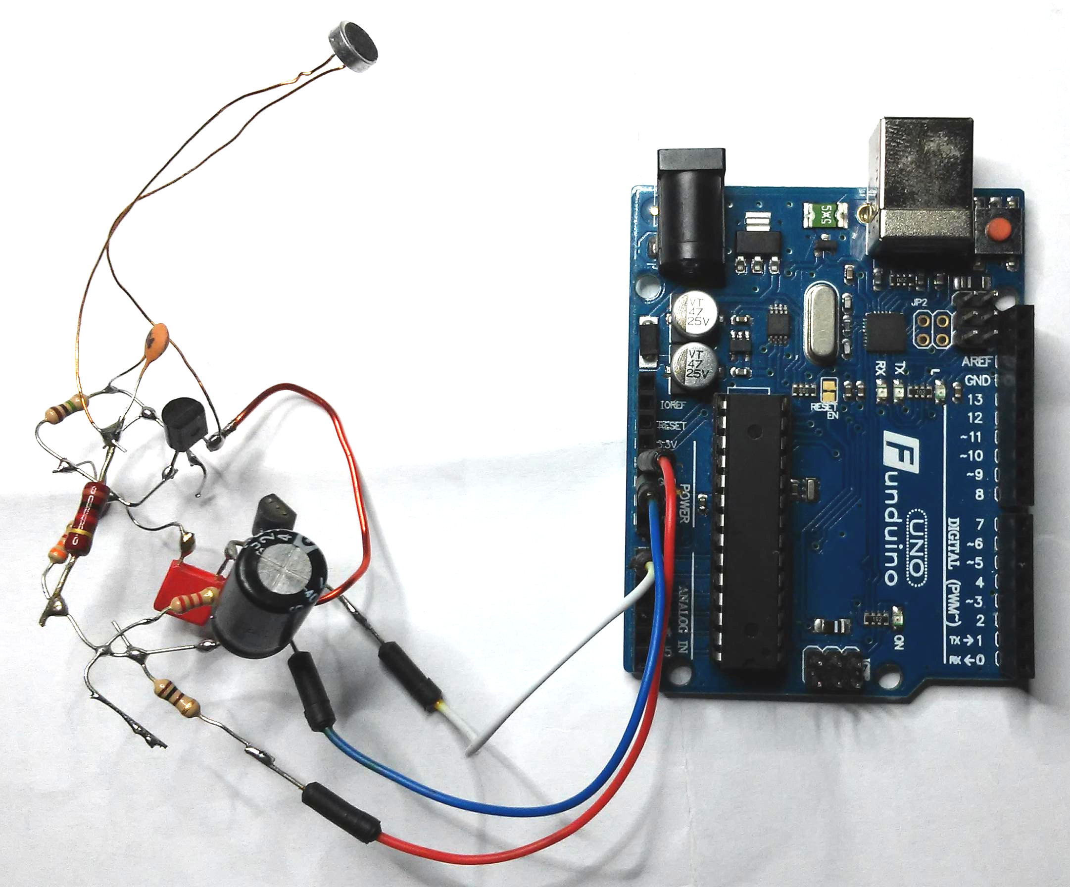

Der analoge Aufbau sieht so aus daß ich eine wav Datei am PC abspiele
über die angeschlossenen Brüllwürfel als Schall ausgebe, dann mit einem
kleinen Electretmikrofon wieder aufnehme, zwei npn-Transistoren in
Emitterschaltung zum Verstärken und dann direkt in den ADC-Eingang eines
am USB-Port angeschlossenen stm32nucleo-boards. Mein Mikrofonverstärker
ist nicht gerade optimal und er fängt einigen Schmutz aus dem
Schaltnetzteil auf, das hab ich in 5 Minuten schnell zusammengestöpselt
auf dem Steckbrett.
Anbei die wav Datei (im Internet gefunden) und ein Screenshot vom Plot
der Ausgabe von uart_send_16(prod >> 16);

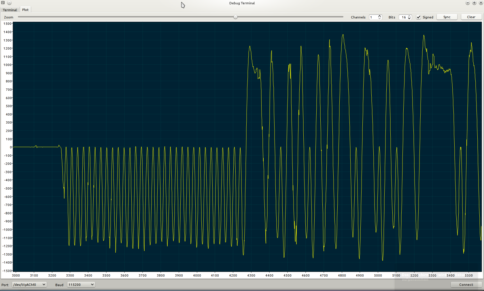

von Bernd K. (prof7bit)

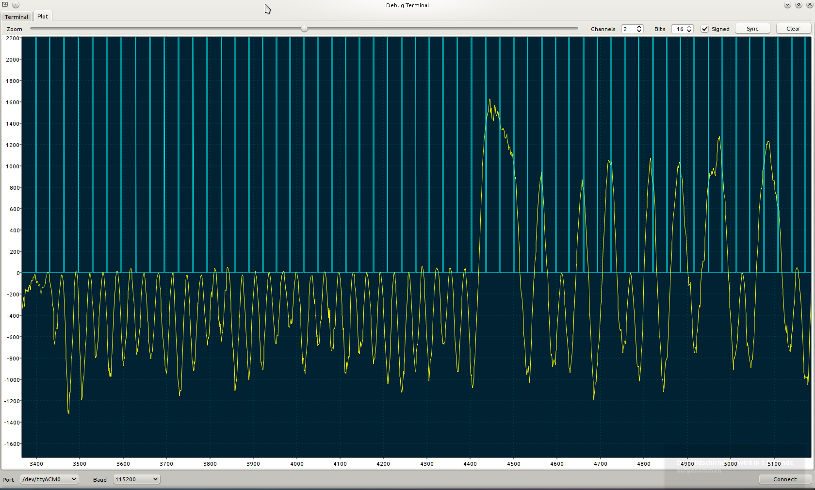

So. Mal eben schnell zusammengehackt das timing für das Samplen der
bits. Wenn ich davon ausgehe dass mein Takt keine Abweichungen von
mehreren Prozent hat dann hab ich mit einem Zähler der bei 32 überläuft
schon den richtigen takt, ich muss nur die Phase einrasten lassen auf
den negativen Peaks.
Die blauen spikes sind der Zeitpunkt wo time==symbol_sample_time, man
sieht schön wie symbol_sample_time zu Beginn langsam verschoben wird bis
die Phase eingerastet ist.

von marc (Gast)
Du warst etwas schneller.
( Aber ich musste zwischendurch das Abendessen kochen ;-) )
Ich habe Dein Wav-File genommen und mit Octave verarbeitet.
Die Phase wird mit der "angle" Funktion getracked. Sie wird mit einem
Schrittregler auf pi/2 geregelt.
Die Filter hatte ich auch schon als Moving-Average ausgeführt.
Ursprünglich habe ich die Filterlänge genau auf die Symbollänge
eingestellt. Das war aber falsch. Die halbe Symbollänge scheint mir das
Optimum für die Filter zu sein.
[Y,FS,BITS]=wavread("bpsk31.wav");
psk31_signal=Y(1:20000)';
%fcarrier=954;
fcarrier=1000;
fs=FS;
baud=31.25;
bittime=1/baud;
symbol_length=bittime*fs;
% demodulator and phase controller
filter_length=round(symbol_length/2);
% moving averiger filter coeeficients
Bma=ones(1,filter_length)/filter_length;
22
23
filtermemory=zeros(1,filter_length-1);
24
25
fcorrection=0;
26
27
controlFactor=0.0004;
28
29
for n=1:length(psk31_signal),
30
  fcarrier_corrected=fcarrier+fcorrection;
31
32
  signalMixed(n)=psk31_signal(n)*exp(i*2*pi*fcarrier_corrected/fs*n);
33
34
  [signalFiltered(n) filtermemory]=filter(Bma,1,signalMixed(n),filtermemory);
35
36
  alpha=angle(signalFiltered(n));
37
  if(alpha>0)
38
    x=alpha-pi/2;
39
    fcorrection=fcorrection-sign(x)*controlFactor;
40
  else
41
    x=alpha+pi/2;
42
43
  end
44
  fcorr(n)=fcorrection;
45
end
46
47
Bdelay=zeros(1,filter_length);
48
Bdelay(round(filter_length/2))=1;
49
psk31_signal_shifted_and_scaled=filter(Bdelay,1,psk31_signal)/max(psk31_signal);
50
51
plot(psk31_signal_shifted_and_scaled);
52
hold on
53
plot(angle(signalFiltered),'r','LineWidth',2);
54
plot(fcorr,'y','LineWidth',2);
55
56
% plot phase sollwert helper lines
57
plot(ones(1,length(psk31_signal))*pi/2);
58
plot(ones(1,length(psk31_signal))*-pi/2);
59
60
title('blue: psk31 signal    red: detected phase    yellow: carrier frequency correction');
anbei noch ein bild mit den gesampleten bits
von marc (Gast)
Sieht gut aus :-)

Das geht in der Tat. Weil sich meine Audiokarte streubte, intern etwas,
was am Ausgang auftaucht im Eingang zu benutzen, habe ich eine
Sprechkarnitur ausgegraben und das Mikrofon so an den Kopfhörer gebogen,
dass ich das was ich über den Web-SDR im Kopfhörer höre, über das
Mikrophon für fldigi zurückspeise. ;O)
Das geht natürlich nur bei Duplex fähigen Audiokarten.

von marc (Gast)
Vielleicht reicht es für die Phasenregelung aus, einfach den Q-Part auf
0 zu regeln.
von marc (Gast)
Nachdem ich ein wenig mit der Carrier-Frequenz herum gespielt habe,
scheint es doch so zu sein, dass der Regler zum schwingen neigt.
Deshalb habe ich statt der Frequenz einen Phasenregler gebaut. Der ist
ziemlich stabil und die Phase steht nach kurzer Zeit wie eine "Eins".
Das setzt allerdings einen ziemlich guten Übereinstimmung des
Sendercarriers mit der Empfangsmodulationsfrequenz voraus.

title('blue: psk31 signal    red: detected phase    yellow: phase correction');

von marc (Gast)
Hier das gefilterte Signal hinter dem Moving-Average-Filter.
Wie man sieht, wird der Realteil bei korrekter Phase zu Null. Damit
sollte es ausreichen, den Realteil zur Regelung zu verwernden.
von marc (Gast)
Es scheint tatsächlich zu funktionieren. Man braucht keine
zeitaufwendige Winkelberechnung. Die getrennte Betrachtung der I- und Q-
Anteile reicht aus. Damit entallen auch die Multiplikationen zur
Betragsbildung von Bernd.
Die rote Kurve im Bild zeigt den Realteil des gefilterten Signals.

von marc (Gast)
Hey, das sieht ja sehr gut aus. Woher hast die Empfangsdaten?
Ich habe mal Web-SDR ausprobiert, aber es gibt immer Unterbrechungen und
bei 14070 MHz gar kein Empfangssignal.
Was mir bei Deinem "Direktmischer" auffällt: bei 4kHz ADC-Frequenz wird
jeder der beiden IQ-Kanäle nur mit 2kHt abgetastet. Ist das richtig?
Ich hab hab einfach das Mikrofon (+ zweistufiger Verstärker +
STM32-Evaluation-Board) vor die PC-Lautsprecher gehalten (bis die Frau
sich über das nervige Gefiepe beschwert hat) während ich im Web-SDR
versucht habe so abzustimmen dass ich einen der Träger genau auf 1kHz
bekomme (das ist gar nicht so leicht denn man kann dort nur in
30Hz-Schritten abstimmen und das ist viel zu grob für meinen engen
Filter und ich muss die Frequenz auf +-3Hz genau treffen, da muss ich
mir noch was besseres überlegen)
Ja, gestern hats den ganzen Abend lang übel gestottert, das hat
angefangen genau in dem Moment als ich fertig war und es ausprobieren
wollte, das ist nicht immer so, normalerweise geht das besser.
Ja, das ist der Trick dabei, so muss ich nicht multiplizieren, die
Koeffizienten sind abwechselnd 1 und -1. Was ich da eigentlich mache ist
eine DFT über 32 Perioden für nur eine einzige Frequenz mit einem
gleitenden Rechteckfenster. Oder ein anderer Weg es zu sehen ist ich
korreliere (falte? mische?) das Signal mit einem Sinus (und einem
Cosinus) von genau der selben Frequenz und raus kommen zwei Zahlen (die
Haha, so ging es mir auch. Ich konnte das Signal leider immer nur kurz
abspielen, weil es immer Einspruch gab.

von chris_ (Gast)
Hier ein Text to Signal Converter für PSK31 Signale in Octave.
Das Ganze ist ein wenig langsam, aber die Signale werden korrekt
erzeugt.

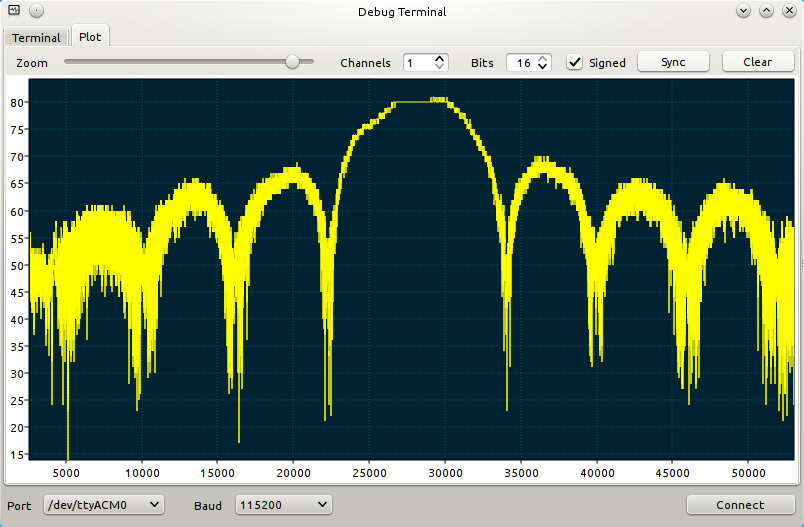

Das was ich da gebaut habe ist aber auch gleichzeitig ein Filter. Es
werden immer 32 Perioden aufsummiert. Laut Octave müsste der
Frequenzgang so aussehen wie im ersten Bild.
b = repmat([1,0,-1,0],1,32)
freqz(b, 1, 8192, 0, 4000)
Und das was ich messe ist in den zwei anderen Bildern (x-Achse bitte
ignorieren, das ist die Zeit in Millisekunden, ich hab währenddessen am
Frequenzgenerator langsam manuell von unten nach oben durchgestimmt, die
Minima und Maxima liegen aber auf den richtigen Frequenzen, das hab ich
überprüft), einmal linear, einmal logarithmisch in dB, das Ergebnis
entspricht also meiner Theorie.
Zum Mischer wird es erst dadurch daß ich nur bei jedem vierten Sample
den Wert nehme.
Und das ist so weil ich durch die Art und Weise wie ich das
implementiert habe gar nicht anders kann als nur jedes 4. Sample zu
nehmen: Anstatt das Signal Sample für Sample durch den Filter
durchzuschieben und jedesmal neu alle 128 Produkte zu berechnen und
aufzusummieren addiere ich einfach 4 neu "berechnete" dazu und
subtrahiere die 4 ältesten, ich schieb es also immer gleich in 4-er
Schritten durch. Und das wiederum geht aber nur weil alle meine
Filterkoeffizienten sich alle 4 Samples exakt wiederholen.

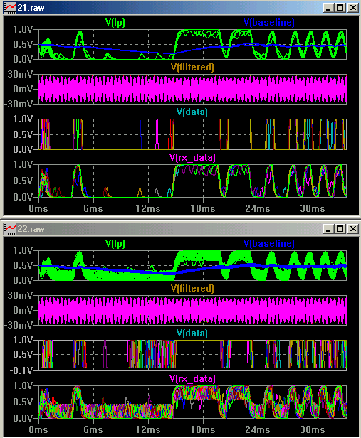

Ich mache solche Signalberechnungen immer in LTspice. Leider ist es
grottelahm, wenn man da einige Bits komplett durch einen Demodulator
durchackern läßt.
Funzt sowas in Octave usw. besser? Es sind ja immer vielleicht 100 Bits,
die von einem Träger kommen. Das Ganze dann mehrfach leicht frequenz-
und phasenversetzt, damit man Bitfehlerraten abschätzen kann.
Also wie lange braucht Octave auf welchem Rechner für welche
Systembeschreibung?
wird besser (siehe Bild). Ich glaub an der Art und Weise wie der
Symboltakt synchronisiert wird kann man noch was drehen, so hab ichs
jetzt und das Ergebnis ist viel besser als beim ersten Mal:
            if (time == symbol_sample_time) {
                if (prod > 0) {
                    decode_bit(true);
                } else {
                    decode_bit(false);
             * Our symbol sampling clock frequency will be accurate enough
             * to hit the right symbol sample time 9 consecutive times in a
             * row (because we have a crystal oscillator) but we must correct
             * its phase occasionally. We make a slight correction on every
             * negative peak (negative peak means there was a phase change)
22
            // record the exact time of the negative peak
23
            if (prod < neg_peak_value) {
24
                neg_peak_value = prod;
25
                neg_peak_time = time;
26
27
28
            // We do this adjustment after the end of a negative peak.
29
            if (prod >= 0 && neg_peak_value < 0) {
30
                int8_t diff = neg_peak_time - symbol_sample_time;
31
                if ((diff > 0 && diff <= 16) || (diff <= -16)) {
32
                    symbol_sample_time = (symbol_sample_time + 1) & 31;
33
34
                if ((diff < 0 && diff > -16) || (diff > 16)) {
35
                    symbol_sample_time = (symbol_sample_time - 1) & 31;
36
37
                neg_peak_value = 0;
38
Die beiden Stationen aus dem Screenshot kamen übrigens beide zwischen S7
und S9 (schwankend) rein (laut web-SDR-Anzeige). Ich hab das Signal
immer noch über den Umweg Lautsprecher+Mikrofon laufen.

So, ich habs jetzt mal auf dem ATMega328 implementiert. Diese Variante
benötigt keine einzige(!) Multiplikation, dafür aber satte 400 Byte RAM:
https://gist.github.com/prof7bit/ea9b272c80182eeaccba
chris_ schrieb:
> Sehr schön. Das ist ja der gleiche Prozessor wie auf einem Arduino Uno.
> Falls sich die Interrupts nicht mit der Arduino-Lib beißen würden,
Von der Arduino-lib hab ich keine Ahnung, benutze ich auch nicht,
allerdings läuft das in der Tat momentan auf der Hardware eines
Arduino-Uno-Klons, siehe Bild :-)
(Ich hab die Schaltung mal von Steckbrett auf Drahtigel umgebaut, das
war zu wackelig)
von chris_ (Gast)
Hallo Bernd,
eine lustige Drahtigelkonstruktion hast Du da. Manchmal löte ich auch
Drahtigel, aber ich verwende mittlerweile ganz gerne Erdnuss- oder
Cashewkerndosen von Aldi als Grundlage. Ich drehe die Dosen mit dem
Deckelboden nach oben und löte dann die Schaltung oben drauf. Meistens
klebe ich noch mit doppelseitigem Klebeband kleine Kufpferplatinenstücke
darauf. Das Ganze steht dann sehr stabil auf dem Tisch.
Bei der Arduino Lib sehe ich den Vorteil, dass man den Code einfach in
die IDE kopieren kann und dann "downloaden". Bei reinem Code muss man
erst eine Umgebung aufsetzen.
> war zu wackelig)
Hallo Bernd,
kannst Du mal die Schaltung skizzieren? Habe auch einen Arduino, würde
aber gerne mal eine eigene Schaltung aufbauen! An welchem Port hast du
das Signal angeklemmt?
hab mir heute überlegt was wäre wenn ich einen extrem scharfen
IIR-Bandpass zur Gewinnung des Symboltaktes verwende anstelle einer PLL.
int16_t filter_bandpass_32Hz(int16_t val) {
    static int32_t back1 = 0;
    static int32_t back2 = 0;
    int32_t acc = (int32_t)val << 7;
    acc += 32080 * back1;
    acc -= 16325 * back2;
    back2 = back1;
    back1 = acc >> 14;
    return acc >> 16;
Zwei von denen hab ich mal testweise hintereinandergeschaltet, Ergebnis
siehe Bild. Allerdings ist das ziemlich knifflig den richtig
einzustellen, und ich hab wieder einige Multiplikationen drin. Aber das
Ergebnis scheint mir um einiges besser! Ich kann jetzt so viel Rauschen
drüber legen daß ich das Signal nur noch mit sehr viel gutem Willen
raushören kann, jedoch wird es immer noch fehlerfrei dekodiert. Mit der
vorherigen Version wars deutlich anfälliger.
Hier mal Bilder von der Phasenabhängigkeit, die ich oben erwähnte.
Oben mit wenig Rauschen im Signal, unten mit viel. In beiden Sims wird
die Phase innerhalb 360° alle 20° durchgerechnet. Man sieht schön, wie
bei meinem Demodulator das S/N von der aktuell verwendeten Phasenlage
abhängt.

Naja, hast recht. 1. ist es zu wenig Auflösung und 2. weiß ich nicht
mehr genau was ich tat. Ist schon ein paar Monate her, wo ich das
Diagramm erzeugte.
Also hab ich die letzte Version nochmal komplett durchrechnen lassen und
angehängt:
Zeile 1 ist das bandpaßgefilterte Eingangssignal noch mit Träger. Die
Phasensprünge kann man gut sehen.
Zeile 2 ist das Signal nach dem Demodulator. Die verschiedenen Farben
sind jeweils ein 20° Step der Phasenlage aus den 360°. Die Phase wird
nicht nachgeregelt!
Zeile 3 ist das per Komparator digitalisierte Signal von Zeile 2. Hier
kann man schön die Flankenverschiebung sehen. Wenn die Flanke zu weit
wegwandert, gibts ein Fehlerbit.
Ansich entspricht die Schaltung dem vorherig geposteten Bild. Ist hier
nur mit wenig Rauschen am Eingang durchgerechnet.
Nein, die Schaltung werde ich nicht veröffentlichen (Ich halte sie für
neuartig). Ich würde sie nur gerne leistungsmäßig vergleichen mit euren
Ideen.
Warum ist die Amplitude nicht konstant während der Zeit während der
"1"-Bits gesendet werden? Während einer Folge zusammenhängender 1-Bits
soll doch weder die Phase wechseln noch die Amplitude, während dieser
Zeit sollte da ein unmodulierter Träger stehen.
Ein Schwanken zwischen 100% und 140% könnt ich mir noch erklären wenn Du
(so wie ich in meinem Code [der zweiten Version, nicht der ersten]) die
Amplitude nicht über sqrt(I² + Q²) ausrechnest sondern nach
Manhattan-Metrik abs(I)+abs(Q) und sich die Phasenlage derweil aufgrund
leicht daneben liegender Frequenz langsam weiterdreht, aber was sollen
die kompletten Einbrüche bei jedem zweiten Mal?
Und dann ist natürlich schwer zu sagen was dann passiert (und warum)
wenn Du nicht offenlegst wie Du das Signal dann weiter verarbeitest, wie
Du von Zeile 1 nach Zeile 2 kommst (oder wie Zeile 1 überhaupt zustande
kommt, denn das sieht nicht wie ein rohes PSK31-Signal aus, das ist
schon auf irgendeine Weise irgendwie verändert, ich kann mir aber grad
beim besten Willen nicht vorstellen wie).
Ich hab mich einfach mal auf das RDS gestürzt und daher ist es nicht
einfach nur DBPSK.
Bei RDS wird das Baseband DBPSK-Signal nochmals biphase auf den Träger
moduliert. Deswegen ist auf der eigentlichen Trägerfrequenz keine Linie.
Vorne weg ist ein analoger Bandpaß halbwegs passender Bandbreite. Daher
ist die Amplitude niemals konstant.
Die Schaltung macht alles auf einmal:
1. Undersampler
2. phasenunabängiger Korrelator (Der Punkt ist etwas eingeschränkt)
3. Biphase-Demodulation
4. Differentialdemodulation
Alles mit ein paar wenigen Gattern und Flip-Flops. Was noch fehlt ist
die Bittaktregeneration. Da habe ich noch keine super Idee für. Man
könnte sich mit einem schnöden Taktteiler behelfen, der einfach an
Flanken auf den halben Wert gesetzt wird. Dann erreicht man aber nicht
das allerbeste S/N. Sollte aber ganz gut laufen, wenn das analoge
Vorfilter leistungsfähig ist.
Naja, wie gesagt ich möchte es nur zu eurem Ansatz leistungsmäßig
vergleichen. Befürchte nur, daß ich da noch kräftig umbauen muß um
vergleichen zu können. Und da liegt das eigentliche Problem: Ich
verstehe die eigene gefundene Schaltungsstruktur nicht komplett! Klar,
das ist nicht euer Problem und ohne die Schaltung offenzulegen und zu
erklären, sowieso kein Thema. Aber eure Gedanken helfen mir, Lösungen
für mich zu finden.

von chris_ (Gast)
Floppy schrieb:
>Hallo Bernd,
Das dürfte ein zweistufiger Transistormikrofonverstärker sein:
http://www.elexs.de/ev4.gif
von http://www.elexs.de/kap5_2.htm
>An welchem Port hast du das Signal angeklemmt?
Ich würde sagen, wenn Du das Bild anschaust, siehst Du, dass das Signal
an Analog 0 angeklemmt ist.
Genau das ist die Schaltung. Die Widerstände sind etwas anders, ich habe
zwei unterschiedliche Transistoren die noch übrig waren in der
Bastelkiste genommen und habe dann die Widerstände solange geändert bis
ich ziemlich genau 2.5V am Kollektor hatte.
Zusätzlich hab ich noch ein C (paar hundert Picofarad) zwischen
Kollektor und Basis des ersten Transistors weil er dazu neigte zu
schwingen und übergebührlich HF aufgeschnappt hat, das war damit gut zu
unterdrücken.
Vom Kollektor des zweiten gehe ich direkt auf den ADC, denn da habe ich
ja bereits einen Gleichspannungsanteil von ungefähr 2.5V, das passt
genau.
Die Schaltung ist eigentlich vollkommen egal, es gäbe zig andere
Varianten, Hauptsache man bekommt das NF-Signal so verstärkt dass es mit
einem brauchbaren Pegel (einige Volt Spitze-Spitze und ein DC-Anteil von
2.5V) am ADC ankommt.
Eine Verbesserung wäre es analoge Tiefpässe mit einzubauen die alles
oberhalb von 1kHz gut unterdrücken (oder gar Bandpässe die nur 1kHz
durchlassen).

... heute habe ich auf einem PSoC5 Dein Programm vom 2.1.2015,
zusätzlich mit einem  65 Hz breiten 1000 Hz- Filter zum Laufen gebracht.
Allerdings ohne die AFC. Man kann sehr schön über Twente mitlesen. Es
fehlt noch eine Möglichkeit, um z.B. über eine FFT das Spektrum
anzuzeigen und die Frequenz exakt einstellen zu können. Aber das wird
auch noch.
Nochmals vielen Dank für Deine Beiträge!
