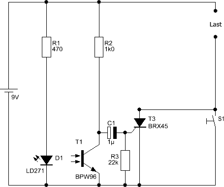

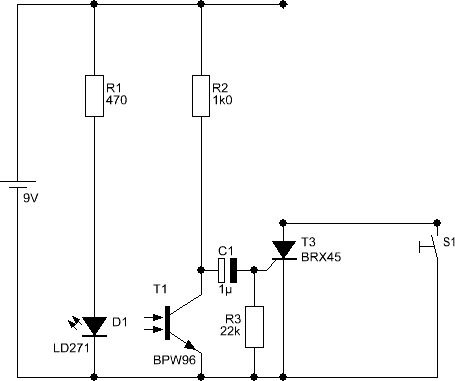

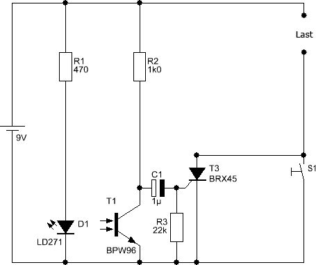

von slsb02 (Gast)
vielen Dank für eure Antworten... Ich habe jetzt einmal ein Bild
angehangen. Das Relais schaltet mehrere LED's und weitere Schaltungen.
Sollte also bitte bei einem Relais bleiben. Es sei denn, mit einer
Lösung von euch, kann man mehr als 1A schalten ;-)...
Wie gesagt, dieses Schaltung soll nur so ca. 5 - 10 sec aktiv sein.
Vielen Dank, für die Hilfe!
von slsb02 (Gast)
achso noch vergessen, in dem Fall, soll S1 eigentlich durch eine
Schaltung ersetzt werden.
von Billy der Bastler (Gast)
Ich sehe in deiner Schaltung nirgends ein Relais. Ausserdem hängt der
Thyristor irgendwie in der Luft.
Ist das so schwer, einen KOMPLETTEN Schaltplan zu posten und die
gewünschte Funktion der Schaltung einigermassen verständlich zu
beschreiben? Was die Schaltung genau tun soll, hast du immer noch nicht
erklärt.

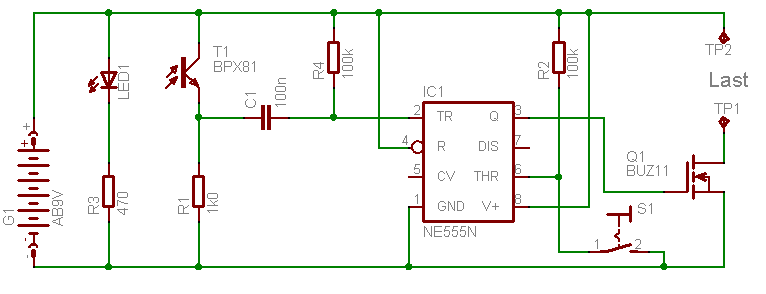

von Manfred von A. (dipol)
von Falk B. (falk)
@  slsb02 (Gast)
WOW! 1A! Das ist ja ein rieeeeesiger Strom!!!
Und was ist der Sinn?
Sowas kann ma recht einfach über den guten, alten NE555 + MOSFET machen.
Siehe Anhang.
Sobald die Lichtschranke zwischen LED1 und T1 unterbrochen wird,
schaltet der NE555 auf HIGH, der MOSFET Q1 wird durchgeschaltet. Mit S1
kann man das wieder rückgängig machen, RESET quasi.
MFG
Falk

von slsb02 (Gast)
Hallo und Guten Morgen,
zunächst einmal vielen Dank, für die Zahlreichen Antworten.
Aber ich glaube, irgendwie hat das hier "falsche" Angefangen. Daher
würde ich sage noch einmal von vorne, vergessen wir, was ich bisher
geschrieben habe, dass verwirrt nur ;-).
Im Anhang ist meine Schaltung, dabei hanedelt es sich um eine
Lichtschranke die bei unterbrechen des Strahles eine LED einschalten
soll.
Momentan ist die Schaltung so aufgebaut, dass der Lichtstrahl
unterbrochen wird und die LED anfängt zu leuchten. Das "löschen" des
Thyristors, erfolgt über den Taster S1. Jetzt möchte ich gerne durche
eine kleine Schaltung folgendes erreichen:
nach einer vorgegeben Zeit (5 - 10sec) soll der Thyristor "automatisch",
"gelöscht" werden, so dass nach 5 - 10sec die LED wieder aus ist und
durch unterbrechen des Lichtstrahles wieder alles von vorne beginnt. Das
heißt, ich brauche irgendwie eine Schaltung, die den Taster imitiert und
ab da fehlt mir leider die Idee da ich bisher mit einem Thyristor so
noch nicht das Vergnügen hatte.
Ich habe gestern eine Schaltung aufgebaut, so wie es in:
http://www.eit.uni-kl.de/wcms/uploads/media/Vert-Lab-ENT_V12.pdf
beschrieben ist.
Aber das Ergebniss war, das die LED schwächer Leuchtet aber nicht
ausgeht. Ich denke, dass ich das nicht verstanden haben. Wenn ich
verstanden habe, wie es funktioniert, soll diese Schaltung später
erweitert werden aber darum geht es heute nicht, da habe ich dann
bestimmt auch noch einmal eine Frage aber wie gesagt, später dazu mehr.
Ich freue mich noch einmal auf Eure Hilfe vielen Danke und
Entschuldigung für den holprigen Start!
Gruß aus Berlin

von Εrnst B. (ernst)
Nimm die 555-Schaltung von oben, verbinde Pin6 mit Pin7, ersetze den
Taster durch einen Elko.
Lichtschranke Triggert => 555 "geht an" => Buz "geht an".
555 entlädt währendessen den Elko, wenn der leer ist => 555 "geht aus"
=> Buz "geht aus"

von Falk B. (falk)
Jetzt mit 10s Puls und Reedrelais.
MfG
Falk
von slsb02 (Gast)
Hallo Falk,
zunächst einmal vielen vielen Dank für die Schaltung sie funktioniert
fast Perfekt. Folgendes Problem gibt es noch. Wenn ich C1
(Folienkondensator) mit 100n benutze dann funktioniert die Schaltung
nicht. Benutze ich aber einen 100n Elektrolytkondensator dann
funktioniert die Schaltung. Da ist aber das Problem, wenn ich die
Lichtschranke länger blockiere, dann braucht diese eine ganze Zeit bis
diese wieder Schaltet.
Und wenn ich schon dabei bin, gibt es vielleicht die Möglichkeit, den
Ausgang "Zeitgesteuert" zu machen. Also so dass ich vielleicht über ein
Poti einstellen kann, wie lange das Relais angezogen bleiben soll? Also
so etwas vielleicht zwischen 1sec und 5min (weiß nicht ob das
Realistisch ist). Ich hoffe, du kannst mir noch einmal so großartig
helfen!?
Vielen Danke und Grüße aus Berlin
von Falk B. (falk)
@  slsb02 (Gast)
>nicht.
Hmm.
Es gibt keine 100nF Elekrolytkondensatoren.
Sicher, ersetze R2 durch einen Poti.
> Also
>Realistisch ist).
Nicht wirklich. Das kann man nicht mehr sinnvoll einstellen und genau
wird das auch nicht. 1:10 ist OK, also 1..10s.
MFG
Falk
von slsb02 (Gast)
Hallo Falk,
zunächst noch einmal vielen Dank, für die wirklich schnelle Hilfe. Ich
meinte auch einen 100uF/25V. Und wenn ich C1 ganz weg lasse, dann bleibt
das Relais so lange die Lichtschranke unterbrochen ist Angezogen.
Mir fällt gerade auf, dass es wohl möglich daran liegt, dass ich kein
BPX81 sondern ein BPW40 verwenden. BPX81 habe ich leider nicht da. Daher
hatte ich BPW40 genommen. Funktioniert das auch mit dem BPW40?
Vielen Dank!
von Falk B. (falk)
@  slsb02 (Gast)
Es sollten 100nF für C1 reichen, macht 100µs Zeitkonstante. Wenn die
Lichtschranke zu langsam unterbrochen wird könnte man halt auf 1..10µF
erhöhen, dann aber als Elko, logo. Plus an R4.
Logisch.
Ja.
MfG
Falk
