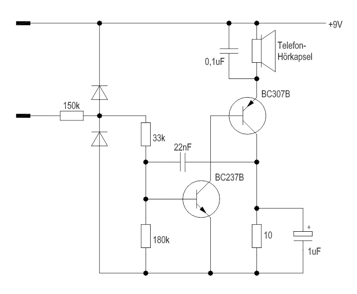

Gast #1562368
#Andrew
1. sinds 3V (2x 1,5v AA zelle)
2. wenn diode oder transistor (b-e) geprüft werden, gibts etwa 30mA peak
-> sag mir einen kleinen transistor, ala BC550, der keine 30mA / bei
50us pulsdauer / aushalten soll - das kann jeder ab (dioden sowieso)
der rel. hohe puls-strom ist ja gerade der dreh:
+ man kann widerstd ab 0,5 ohm "hören"
+ spulen ab einige uH
+ lautsprecher testen
+ motoren windungs-schluss hören
und ich hab ne geringfügig komplexere schaltung, die kann dann auch 230v
netz als fremdspannung verkraften
(wenns jemand interessiert...)
#1562384
Düsentrieb schrieb:
> #Andrew
sorry, hatte da 9V interpretiert - mea culpa.
Dös paßt dann scho. Ich war fälschlicherweise von 9V ausgegangen und
dachte an 3,9V Z-dioden, die dann in beiden Richtungen Duchtgagn
vermeldet hätten.
und vermutlich sogar verschiedene Widerstände grob anhand der Tonhöhe
/Lautstärke unterscheiden
Yepp. Der IC- Klassiker dazu hieß: LM3909
Aber immer doch, her damit .-)

Gast #1563367
ne neuere version im bild...
der -für mich- wichtige dreh daran: die tonhöhe hängt vom testobjekt ab,
dh, man kann den wert des widerstands direkt hören...einfach praktisch.
hörbar (so etwa): 0 .. 5k ohm, tonhöhe/unterschied ab etwa 0,5 ohm
mess-strom (effektiv) 50uA .. 4 mA (je nach widerstd.)
wenn der mess-strom geringer sein soll, kann zb ein mini-lspr mit 32 ohm
verwendet werden.
versuch das einfach mal auf nem steckbrett, mit den bauteilen, die eben
gerade so etwa passen...irgendwie beepts immer :)

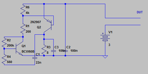

Hier die Schaltung mal zur Browser-Simulation:
http://falstad.com/circuit/circuitjs.html?cct=$+1+0.000005+10.20027730826997+50+5+50%0Av+784+464+784+400+0+0+40+3+0+0+0.5%0Ac+608+464+608+176+0+2.2e-7+0.2884421771584359%0Ar+320+176+320+256+0+28000%0Ar+320+256+320+336+0+500%0Ar+448+400+448+464+0+8%0Ar+160+176+160+352+0+200000%0Ar+160+400+240+400+0+1000%0Ac+240+400+288+400+0+2.2000000000000002e-8+-0.2886971305158577%0Aw+608+176+784+176+0%0Aw+784+176+864+176+0%0Aw+864+176+864+208+0%0Aw+784+352+848+352+0%0Aw+784+464+608+464+0%0Aw+608+464+448+464+0%0Aw+448+464+320+464+0%0Aw+608+176+448+176+0%0Aw+448+176+320+176+0%0Aw+320+176+160+176+0%0Aw+320+256+416+256+0%0At+272+352+320+352+0+1+-0.0004474646173570629+-0.2886959621092039+100%0Aw+320+464+320+368+0%0Aw+160+352+272+352+0%0At+416+256+448+256+0+-1+-0.28824839701902655+0.00019367961830513147+100%0Aw+448+240+448+176+0%0Aw+448+272+448+400+0%0Aw+160+352+160+400+0%0Aw+288+400+448+400+0%0As+864+208+912+208+0+1+true%0Aw+864+256+864+288+0%0Aw+960+320+960+352+0%0Aw+960+352+848+352+0%0Ar+784+400+784+352+0+1%0Ar+960+288+912+288+0+1000%0As+864+288+912+288+0+1+true%0Aw+912+208+960+208+0%0As+864+320+912+320+0+1+true%0Ar+960+320+912+320+0+10000%0Aw+864+288+864+320+0%0Aw+960+320+960+288+0%0Ar+960+256+912+256+0+5%0As+864+256+912+256+0+1+true%0Aw+864+208+864+256+0%0Aw+960+256+960+288+0%0Aw+960+208+960+256+0%0Av+896+176+960+176+0+1+50+325+0+0+0.5%0As+864+176+896+176+0+1+true%0Aw+960+208+960+176+0%0Ao+4+64+0+4099+0.0000762939453125+0.00009765625+0+2+4+3%0A
#5131215
Der TO wird in der Zwischenzeit einen passenden Durchgangsprüfer
gefunden haben.
Eine seit mehreren Jahrzehnten bewährte Schaltung ist die Obige.
Sie stammt nicht von mir, sondern ich habe sie in irgendeiner
Zeitschrift gefunden.
Es handelt sich um einen VCO. Den Widerstand kann man schon durch die
Tonhöhe unterscheiden.
Zu Zeiten als Gatter noch mit einzelnen Dioden aufgebaut wurden, war das
einen große Hilfe. Man brauchte nicht bei jeder Diode auf das Instrument
schauen, eine defekte Diode machte sich deutlich durch einen anderen Ton
bemerkbar.
Schon relativ kleine Unterschiede im Widerstand kann man hören.
Die Schaltung reicht bis in den Megohmbereich. Der Meßstrom liegt bei
40µA.
Gegen erhöhte Eingangsspannung ist sie unempfindlich.
Ein Ausschalter ist nicht nötig. Der letzte Batteriewechsel war 2008.
Gruß debe
