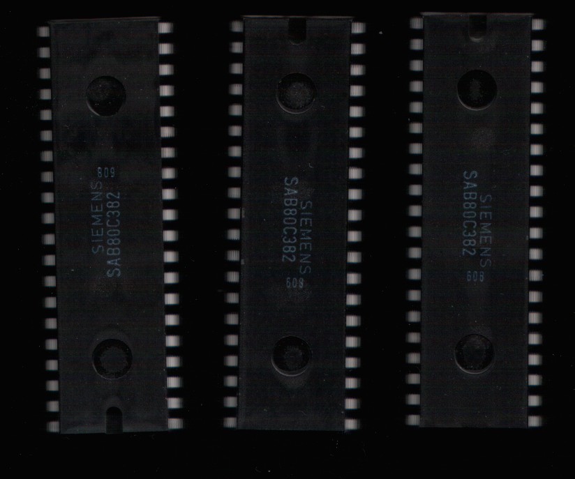

Bin beim Archivieren meiner Bauteile auf PC gerade auf eine Stange (10
Stück) Siemens SAB80C382 gestoßen, neuwertig, unbenutzt, über die ich
auch bei den verschiedenen Alldatasheet und Datasheetdownload, wie die
alle heißen, keinerlei Info mehr finde. Ich weiß nur, daß es wohl ein
Controller für Telekommunikationsanwendung ist. Basis ist
schätzungsweise Intel MCS-48 (8048), MCS-51 (8051), oder sogar noch was
mit 8080 oder 8085??? Datieren, tue ich die auf den Zeitraum etwa
1978-1985.
Wie die Steine aussehen, siehe Anhang.
Einen Hang zu Ebay hab ich nicht, aber vielleicht bin ich ja Besitzer
seltener Raritäten? Oft hab ich mit so alten Kamellen (8085 o.ä.) mal
was retro-mäßiges gebaut.
Für jeden Tipp, wäre ich ungemein dankbar.

8-Bit Microcontroller-Microcomputer - 8-Bit Telephone Controller.
Mit externen Speicher wirds vermutlich nen 8052 sein.

habe gerade bei ECA nachgesehen - die haben ausser dem Vermerk "Telefon
Controller mit ROM" auch nichts. Vielelicht hilft das nur ein ganz
kleines bischen;-)

Datasheetarchive sagt folgendes:
SAB80C382
8-Bit Microcontroller-Microcomputer - ROMless Telephone Control
Various
Clock Frequency - Max. (Hz)=3.0M
Min Instruction Length (bits)=8
Max Instruction Length (bits)=16
On-Chip RAM (Bytes)=64
Number of Interrupt Lines=1
Number of Maskable Interrupts=1
No. of I/O Ports=4
Vsup Nom.(V) Supply Voltage=5.0
Package=DIP
Pins=N/A
Military=N
Technology=CMOS
Die 64 Byte und 3 MHz weisen eigentlich auf ein 8048-Derivat hin, z.B.
8035. Allerdings hat ein solcher nur 2 I/O-Ports, ein 8051 hat vier. 1-
und 2-Byte Befehle (8 oder 16 Bit) scheint es bei beiden Familien zu
geben. Ein 8051 hat allerdings zwei externe Interrupts.

Es ist ein 8051 Derivat und ich habe das Datenblatt hier. Solll ich es
anhängern, oder per pm?

Aaaach, fast, fast!!! Knapp vorbei, dein Datenblatt ist für 80C32X2, das
ist was viel moderneres. Schon alleine das Datum und die
Clockfrequenzen!
Trotzdem vielen Dank!

Nee, hab ich natürlich nicht gemacht.
Nachdem ein anderer User mir in einem anderen Thread vergangenes Jahr
beiläufig den richtigen Link zum Datenblatt nannte, und ich jetzt
endlich mal ein Steckbrett besitze, konnte es los gehen. Ich nutzte ja
auch die Gelegenheit, das damals immer noch unbekannte Ding bei
passender Gelegenheit immer wieder mal zu erwähnen, und das war gut so.
Also, der SAB80C382 ist tatsächlich ein Controller für
Telefonanwendungen, hat sowas wie integrierte Tastaturcontroller mit
Wake-Up und Sleep-Funktionen. Es ist ein von Siemens etwas veränderter
8048, deshalb steht auch kein Intel-Vermerk mehr auf dem Chip drauf.
Der Chip ist ungefähr von 1980, CMOS, im Gegensatz zum originalen 8048
voll statisches Design, sogar noch großzügiger Betriebsspannungsbereich
zwischen ca. 3 und 6V. Architektur Rechen- und Steuerwerk wie beim 8048,
es fehlen einige Befehle im Befehlssatz, dafür sind neue hinzu gekommen.
Core und Timer haben weniger Zyklen als der 8048, sind deshalb
schneller.
Der Quellcode wird mit dem 8048-Assembler assembliert, für den ich ein
neues Tabellen-File für den Befehlssatz machen mußte. Ich verwende einen
TASM von 1993, der mal auf einer Buchdiskette war. Der ist total
flexibel, so daß man selbst den Befehlssatz ändern kann. Auch spielt er
jetzt problemlos unter Vista.
Siemens nannte ihn wohl Telephone-Controller, weil es ihr eigenes Stück
war, und Siemens viel mit professionellen Telefonanlagen zu tun hatte,
wofür sie ihn höchst wahrscheinlich designten. Sie haben an dem Baustein
so einiges verändert, wahrscheinlich auch, um die Lizenzgebühren an
Intel zu umschiffen.
Ich selbst finde ihn universell und vielseitig, nicht unbedingt für
Telefonanwendungen. Die ersten Tests auf dem Steckbrett sind auch
erfolgreich. Das Steckbrett macht auch keine Probleme, selbst mit den
langen Drähten und dem gemultiplexten externen Speicherbus, alles ist
bewußt sehr niedrig unter 1MHz getaktet.
Die Stärken des Bausteins sind für seine Zeit (um 1980) völlig unüblich:
CMOS und voll statisch, großer Betriebsspannungsbereich, Low Power,
Wake-Up- und Sleep-Modes. Mit MIPS bzw. Speed kann er nicht prahlen, das
ist aber auch nicht alles, was man immer braucht.
Irgendwie hat er im Leistungsumfang Parallelen zum PIC12F675, den ich
hier auch habe. Aber viele I/O, und er hat einen meiner Meinung nach
einfach zu begreifenden Befehlssatz, der dem neueren 8051 sehr ähnlich
ist. Deshalb kann ich wohl auch Assemblerfunktionen, z.B. Arithmetik,
vom 8051 direkt auf ein älteres System übernehmen. Rolle rückwärts.
Mal sehen, ich will das jetzt auf kleine Spielereien erweitern.
Gemultiplextes Siebensegment bzw. LEDs und ein paar Tasten an den Ports.
Dafür sollte so ein Stein immer noch bestens geeignet sein. Es wird sich
in Grenzen halten, denn es gibt nur maximal 4k externes ROM, und intern
hat er 64 Byte RAM, inclusive Stack und Registerbänken.
