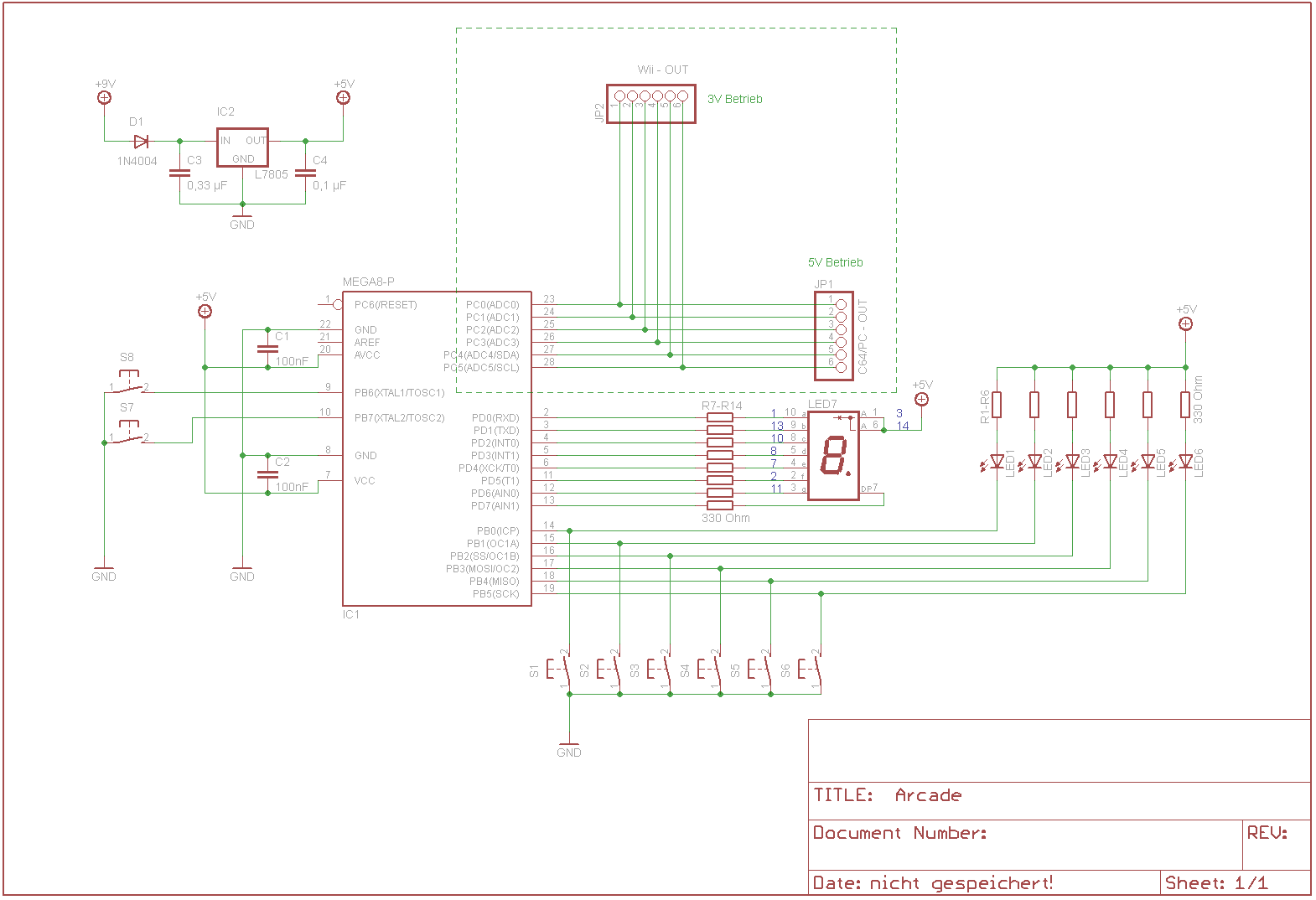

von Lokus P. (derschatten)
Schaut euch doch bitte meine Schaltung an.
Dabei ist jetzt nur der strichlierte Teil wichtig.
An AVR sollen im Endeffekt 2 System angeschlossen werden:
1 x Wii Controller
1 x C64/Amig
Der Wii Controller wird mit 3V betrieben
Der C64 mit 5V
Die Tastenerkennung ist bei beiden gleich: Spannung auf 0V gezogen ->
ergibt einen Tastendruck.
Wie würdet ihr das Lösen?
Den AVR mit 3V oder 5V versorgen?
Und den AVR mittels HI/LO am Ausgang schalten oder zwischen
EINGANG/AUSGANG und den Transistoren wie ihr vorgeschlagen habt?
von Marc D. (cosinus)
Willst du einen einen Wii Controller und einen C64 Controller an einen
AVR Anschliessen oder den AVR an einen C64 und an eine Wii.
Hab das noch nicht so ganz verstanden.
Gruss
Marc
Der AVR soll nichts anderes als einen Joystick simulieren. Der die
Tasten zuweist.
Und der soll entweder für die Wii oder den C64 nutzbar sein.
Beide gleichzeitig kommt nicht vor.
Also ->  AVR an einen C64 und an eine Wii
Ok. jetzt hab ichs verstanden. Nimm die Transistor Loesung. das tut.
dann ists auch egal ob der AVR mit 5 oder 3V laeuft.
Gruss
Marc
Was sagt ihr zu dieser Variante?
von (prx) A. K. (prx)
In der Version vom gestrigen Thread lief der AVR mit 5V und hatte
Spannungteiler um den 3V WII nicht zu überfordern. Nun läuft der AVR mit
3V und braucht Transistoren (stromsparend) oder Optokoppler
(stromfressend) damit der 5V WII den AVR bzw. dessen Batterie nicht
nervt.
Also was jetzt? Hat der WII nun 3V oder 5V?
Ja, jetzt kann man sichs aussuchen :)
Also der Wii-Controller läuft immer mit 3V (2 x 1,5V AA)
Ja, welche ist denn jetzt die bestel Lösung?
1,2 oder 3? :)
Wenn ich das bisher richtig verstanden habe, dann geht es darum, Taster
zu simulieren, die seitens des WII an GND liegen.
Wenn du stets VCC(AVR) >= VCC(WII)-0.5V sicherstellst, dann geht der WII
direkt, mit der von dir mal angepeilten OUT(low) <=> IN Variante.
Wenn nicht, dann dürften simple Transistoren NPN(+Basiswiderstand) oder
N-FET der einfachste Weg sein. Alternativ 74HC4050 an der
Stromversorgung des WII betrieben.
Der Wii-Controller ist nicht das Problem. Sondern der C64 der mit 5V
arbeitet.
Die Version mit dem Spannungsteiler ist nicht zu empfehlen?
Mit welchen Werten errechne ich den basiswiderstand. Bezieht sich der
auf die Stromaufnahme des AVR?
Ein Spannungsteiler taugt nicht wirklich, wenn dessen untere Hälfte
parallel zu einem Schalter im WII sitzt. Je nach Grösse vom Pullup im
WII führt das zu Dauer-EIN.
Ausserdem führt so zemlich jede Variante davon zu seltsamen Strömen,
wenn WII ein und AVR aus oder umgekehrt.
Sind auf der C64/PC-Seite mit den 5V auch Schalter, die du
kurzschliessen willst, oder worum geht es dort?
Basisstrom >= (Kollektorstrom / Stromverstärkung) * 2
Den Kollektorstrom, also den Strom der fliesst wenn du den WII Pin auf
GND ziehst, den kannst du ganz normal nachmessen.
Das gleiche Prinzip.
Nur ein PIN der im Ruhezustand auf HIGH und bei gedrückt auf LOW gezogen
wird.
Nur eben ein High von 5V
Der Strom der durch den Wii-Controller fließt? Also zwischen
Spannungsquelle und Controller oder nur am einzelnen Knopf?
Am Knopf natürlich. Yesses, bischen denken schadet doch nicht, oder?
Messgerät auf Gleichstrom schalten und damit WII Pin gegen GND
verbinden. Wenn's blitzt und donnert oder der WII nix davon merkt, dann
war das Konzept von vorneherein falsch, ansonsten müsste ein bischen
Strom fliessen (vermutlich Mikroamperebereich) und der WII auf
gedrückten Knopf erkennen.
Gleichen Prinzip mit den Transistoren. Gibt in beiden Fällen
Alternativen mit mehr oder weniger verfügbaren ICs, aber so ist es
ziemlich narrensicher.
Eine solche Alternative wäre ein 74LS05 mit VCC vom C64/PC. Anders als
74HC stören sich die 74LS nicht an Eingangsspannung bei fehlendem VCC.
Bei der Wii 0,15mA
Bei C64 ist das sehr dubios.
Da liegen -2,70mA wenn das Gerät nicht eingeschalten ist wenn ich den
AVR mit 5V betreibe und dort direkt anschließe.
Nach dem Einschalten steigt der Strom allerdings auf 0,14mA.
Und dann beim Betätigen der Taste gehts auf 0,80mA rauf.
Korrektur:
Bei der Wii 0,15mA
Bei C64:
Bei Betrieb des AVR mit 5V:
Vor dem Einschalten des C64: -2,68mA
Nach dem Einschalten des C64: 0,14mA
Beim Betätigen der Taste: 0,80mA
Bei Betrieb des AVR mit 3V:
Vor dem Einschalten des C64: -1,74mA
Nach dem Einschalten des C64: 0,52mA
ich dachte die das sind Taster die den Eingang auf GND ziehen. Wie
kannst du dann da einen Strom messen, wenn der Stromkreis gar nicht
geschlossen ist?
Ich geb's jetzt auf.
Ne Zwischenfrage.
Schaltet der BC547B eigentlich auch mit 3V?
Ja. Basisspannung von Bipolartransistoren ist um die 0.7V.
