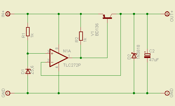

von Benedikt (Gast)
Was spricht gegen einen MOSFET als Extreme Low Drop Längsregler ?
Ein kleiner Operationsverstärker, eine Spannungsreferenz, ein paar
Widerstände und der MOSFET reichen.
von Ronny Schulz (Gast)
Kommt eine Operationsverstärkerschaltung mit nachgeschaltetem FET oder
Transistor in Frage? Die Referenz könnte man ja mittels Z-Diode fest
einstellen. Verstärkungsfaktor ist dann einfach 1, da die Z-Diode ja
die Ausgangsspannung vorgibt.
von Robert Budde (Gast)
Hallo Benedikt und Ronny,
die Idee klingt auch wunderbar. Würde wegen Gewicht, Preis und
ausreichender Genauigkeit dann die Z-Diode-Lösung bevorzugen. Also
einen Spannungsfolger dessen Rückkopplung hinter dem Mosfet abgegriffen
wird? Welcher Op würde sich denn anbieten für welchen Mosfet? Habe
leider was Mosfets angeht nicht wirklich den Durchblick welcher Typ mit
welcher Spannung angesteuert werden muss. Das Verhalten bei einer
Spannung unter 5,8v glaube ich scheint aber korrekt zu sein weil der OP
dann voll durchschaltet. Die Frage ist reichen dem Mosfet 5v oder gar
weniger um einigermaßen niederohmig zu werden?
Robert

von Winfried (Gast)
Der IRF7220 z.B. schaltet bei 2 Volt schon recht gut durch. Gibts bei
Reichelt.
Vielleicht ist es einfacher, so vorzugehen: Ein Wald-und-Wiesen
Low-Drop Spannungsregler, den du mit einem Fet auch überbrücken kannst.
Wenn die Eingangsspannung unter einen Wert sinkt, überbrückt der FET den
Regler.

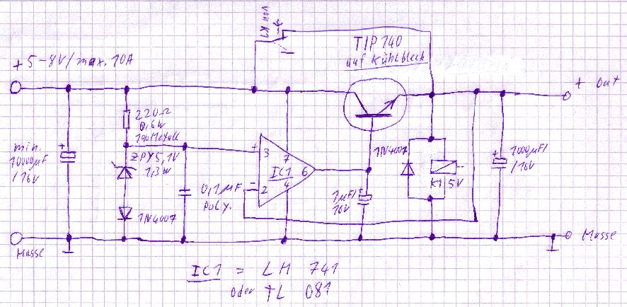

von Manuel Friedmann (Gast)
abend,
hier dein schaltplan.
so müsste es am einfachsten gehn!!!!
schreib mir obs geklappt hat.
gruß manuel
von Winfried (Gast)
- Die OPV's sind beide nicht für diesen Spannungsbereich geeignet,
besser LM358. Aber auch der wirds in dieser Schaltungskonfiguration
nicht tun, weil der Eingangsspannungsbereich überschritten wird.
- Am Ausgang eines OPV's darf nie ein Kondensator - schwingt sonst.
Ist eine Todsünde, die aber irgendwie eine große Anziehungskraft hat.
Sehe ich immer wieder mal.
- Die Ausgangsspannung ist immer mind. 0.7 V niedriger, als die
Eingangsspannung. Ungünstig für diese Anwendungsfall.
- Den Sinn des Relais verstehe ich nicht, musst du mal erklären.
- 1000uF/16 V sind ziemliche Klopper. Für Modellbau nicht wirklich
günstig.
- Der Arbeitspunkt der Zenerdiode/Diodenschaltung wird ziemlich
wandern, weil der Strom im Bereich 5-8 Volt sich stark ändert.
- na das stimmt so nicht ganz du verwechselst den tl071 mit dem  tl081
  der tl081 ist ein JFET-OP der arbeitet bei 2-30V und hat im lerlauf
  nur einen eigenbedart von unter 1mA
- da der OP als "entkoppelnder leitungstreiber" geschalten ist und
der
  sense anschluß (Pin 2) nicht direckt mit dem ausgang (pin 6)
  verbunden ist - sondern nach dem Leistungs-Darlington liegt hast du
  eine 0,7V minus da das der OP ausgleicht.
  Der Kondensator auf pin 6 fällt nicht weiter auf - da der op nicht
  als verstärker arbeitet - der ist auch mehr für den tip 140 gedacht
- da dieser ein 3fach leistungsdarlinton ist arbeitet der sau schnell
  und er schwingt eher auf als der OP.
  wenn eu angst hast mit aufschwingen dann kannst du noch einen 100K
  widerstand parallel zu dem elko auf pin 6 schalten.
- den ca. 10000 elko brauchst warscheinlich, kannst es ja mit mem
  kleineren mal ausprobieren. du mußt bedenken das das relais eine
  gewisse umschaltzeit hat.
- der arbeitspunkt der zehnerdiode schwankt nur minimal, da eine 5,1V
  und 5,6V zehner den besten siebfachtor von allen hat.
  die zehnerdiode ist bei den eingangsschwankungen eigendlich zu
  vernachlässigen nur die 1n4007 schwankt ein bischen.
- das relais ist dein umschalter zwischen geregelter betriebsspannung
  und direcktem akkubetrieb.
  du brauchst ein 6v relais mit einem umschalter, du mußt es so
  schalten das der umschalter im angezogenen zustand KEINE verbindung
  hat und den tip nicht überbrückt.
  wenn dann die spannung zu weit abfällt das der spannungsregler nicht
  mehr arbeiten kann, fällt das relais ab und überbrückt den tip.
  somit liegt die akkuspannung direckt am ausgang.
gruß manuel
Hallo Manuel!
Herzlichen Dank für deinen Schaltplan. Werde die Idee mit OP und
Transistor auf jeden Fall weiter verfolgen. Allerdings ist der "hohe"
Schaltungsaufwand wie Winfried schon richtig vermutet hat zu groß.
Es geht um einen ferngesteuerten Wettbewerbs-Verbrenner im Masstab
1:10. Bei den Autos feilscht man um jedes Gramm, andererseits braucht
man aber auch viel Kraft an den Servos (Die Digital-Servos stemmen über
100Ncm bei 0,08sec auf 60grad Stellweg bei 6v). Daher hat es sich
eingebürgert im Wettbewerbsbereich mit 5 Zellen zu fahren. Ein
Akku-Pack liegt dann je nach Zellentyp zwischen 70 und 100 gr. manche
Fahrer hängen sorglos die frischen Packs mit 7,6v dran (die Spannung
bricht dann recht schnell auf 6,7v oder so), ich suche ne Möglichkeit
das ganze schonender zu gestalten.

Die Lösung mit dem Relais ist leider also zu schwer und würde die
Gewichtseinsparung zu nichte machen. Über dem TIP fält immer eine
Spannung von 0,7v ab (normale Transistorstufe?)? Zum anderen hätte ich
die Befürchtung dass das Relais im Brensbereich zum "schwingen"
neigen wird. Wenn die Regelspannung nicht mehr ausreicht (bei z.B. 5,4)
überbrückt es den TIP. Dann allerdings liegen wieder 0,7v mehr an (z.B.
ca. 6,1v) und das Relais zieht wieder an und öffnet die Brücke.
Die Lösung mit OP und Mosfet gefällt mir allerdings sehr gut. Hier wäre
es dann ja auch relativ einfach für die Lipo-Variante einen
Unterspannungsschutz mittels Komplett-Sperrung des Mosfet über einen
zweiten OP zu realisieren.
Robert
von Winfriied (Gast)
Hallo Manuel,
1. TL081 ist spezifiziert für 7 V Minimum, nicht 2V. Siehe:
http://focus.ti.com/docs/prod/folders/print/tl081.html
2. Darauf zu hoffen, dass ein 6 V Relais bei 5V abfällt und den Regler
überbrückt, halte ich für ziemlich crazy. So könnte man kein
Seriengerät bauen. Und eine kleine Erschütterung, und das Teil fällt
dann bei einer ganz anderen Spannung ab. Ich halte das für eine nicht
praktikable Lösung. Außerdem verbrauchst das sinnlos Strom. Für
Akkubetrieb nicht geeignet.
3. Du wirst am Ausgang niemals die volle Eingangsspannung liegen haben.
Der OP kann maximal, wenn du einen Rail-to-Rail hättest, auf +UB gehen.
Damit der Tranistor leitet, müssen ca. 0.7 V abfallen, also hast du am
Ausgang +UB - 0.7V. Da du noch ein 3-fach-Darlington einsetzt, sind es
+UB - 2.1V!!! Und da du noch einen OP einsetzt, der kein Rail-to-Rail
ist, werden es noch viel mehr sein.
4. Die Spannungsreverenz schwankt deshalb stark, weil die Stromänderung
enorm ist. Das liegt daran, dass am Vorwiderstand nur sehr geringe
Spannungen abfallen. Wenn man nur 5 V hat, sollte man besser Referenzen
verwenden, die so um die 1..3V liegen, um noch genügend Reserve an
Spannung für den Vorwiderstand zu haben. Bei deiner Konstellation
kommst du sogar in Bereiche, wo am Vorwiderstand kaum noch Spannung
abfällt, weil so gut wie kein Strom mehr fließt.
Hier mal mein Beitrag. Habe ich schnell mal zusammengeflickt.

von Winfried (Gast)
@Ronny: Der Transistor invertiert, also + und - am OPV vertauschen.
Hatten wir doch schonmal :-)
Wozu eigentlich D2?
Tranistor muss mindestens ein Darlington sein, weil Ausgang nur so
10-20 mA treiben kann. Das reicht nicht.
Zenerdiode würde ich mit Kondensator stabilisieren. Natürlich auch
100nF für Versorgungsspannungsblockung des OPV's.
@Robert: Mosfet könnte in der Tat eine bessere Idee sein, was geringen
Spannungsabfall angeht. Und natürlich auch geringere Verluste z.B.
durch Basisstrom.
