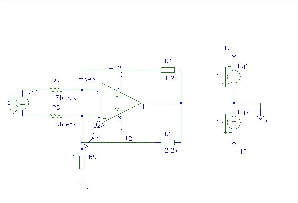

Kann das sein, dass eine Howland Stromquelle einen nichtlinearen Strom
liefert?
Hab das Ganze mal simuliert, und das sieht mir irgendwie nicht sehr
linear aus, obwohl ich eine lineare Stromänderung gebrauchen würde!!!
LG
Schaltplan?
von Johnny K. (johnny_knoxville)
Simon K. schrieb:
> Schaltplan?
Kannst du gerne haben, Schaltung siehe Anhang!
von Jens G. (jensig)
nichtlinear kann eigentlich gar nicht sein, solange Du den OPV nicht an
die Grenzen fährst. Sind schließlich alles nur lineare Teile drin.
Was Deine Fehler sind:
- erstens ist das ein Komparator, der üblicherweise ohnehin nicht so
toll für solche Dinge geeignet ist
- und zweitens ist das ein Teil mit OC-Ausgang - der braucht also einen
Arbeitswiderstand, wenn er in beide Richtungen funktionieren soll.

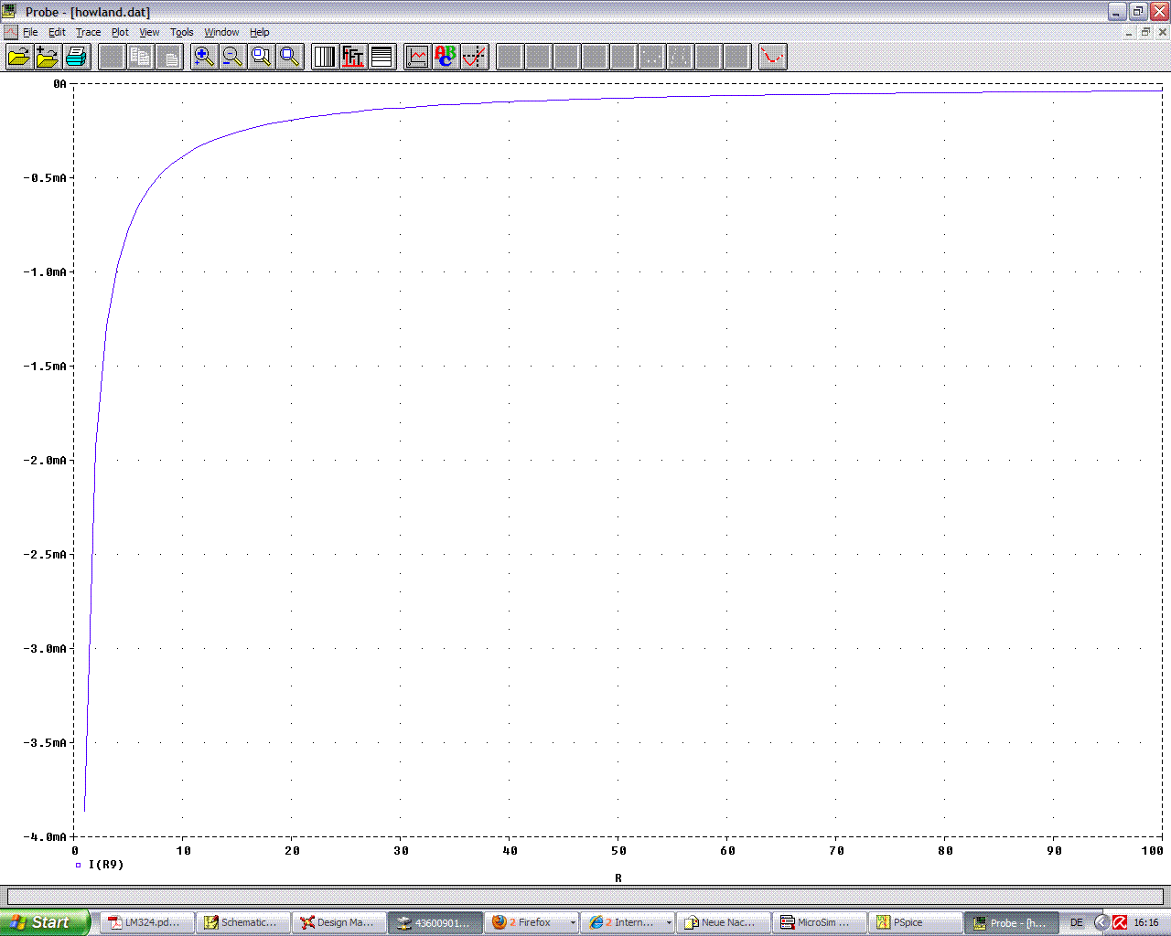

von Simon A. (bullwai)
Hi Johnny,
hab deine Schaltung mal schnell in MSim simmuliert und nun weiß ich was
du benötigst! Im Anhang ist die Auswertung der Schaltung und die
Stromänderung ist eindeutig nicht linear!
Deshalb würde ich dir einen Spannungs-Strom-Wandler empfählen! Ganz
genau weiß ich nicht, ob du dein Problem mit einem
Spannungs-Strom-Wandler lösen kannst, aber es ist auf jeden Fall besser
als deine Lösung mit der Howland Current Source!
Schau mal bei NS vorbei, die solten normalerweise solche Wandler haben!
Habt ihr sonst noch eine Ahnung, wie er sein Problem lösen könnte? Ich
bin ehrlich gesagt auch überfragt! (Amateur)
mfg

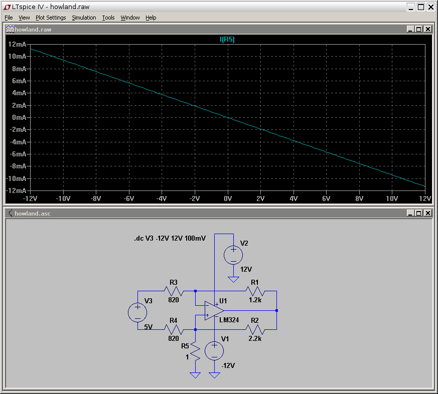

von yalu (Gast)
Hi Johnny,
ich habe deine Schaltung mal mit LTSpice simuliert, und das im Amhang
gezeigte Ergebnis erhalten. Als OpAmp habe ich den lausigen LM324 ein-
gesetzt, für die beiden Rbreaks jeweils 820Ω. Mit bloßem Auge kann ich
keine Nichtlinearität erkennen, und die Kurve entspricht ziemlich genau
dem berechneten Ergebnis.
> die Grenzen fährst.
Hast du diesen Tipp von Jens schon geprüft?
R7 und R8 kannst du übrigens zu einem Widerstand zusammenfassen, da sie
in Reihe liegen. Für den realen Aufbau brauchst du für die Eingangsspan-
nung eine potentialgetrennte Quelle.

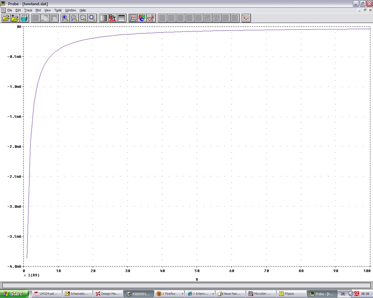

Hallo yalu,
ich bin der Meinung, dass Johnny in seiner Schaltung den Widerstandswert
variabel verändern möchte um damit eine Stromänderung am Ausgang
hervorzurufen (wegen Rbreak). Wenn man diese Kennlinie betrachtet, ist
die Stromänderung nicht linear (Bild im Anhang).
mfg Gabriel
ps. sry sind zwei identische Bilder!

von yalu (Gast)
Ach so, das könnte natürlich sein. Die Sache wird aber dann wieder
linear, wenn man statt des Widerstands den Leitwert betrachtet ;-)
von Johnny Knot (johnny_knoxville) (Gast)
Nein, eben meine ich NICHT Uq3, darin liegt glaube ich auch mein
Problem...
Der Strom soll linear mit der Widerstandsänderung von Rbreak abhängen
(wie oben in der MSIM Schaltung ersichtlich)
Werde ich so wohl nicht mein Ziel erreichen oder wie?
Keine Chance?

von Kai Klaas (Gast)
>Problem...
Was hat das Ganze dann mit einer Howland-Stromquelle zu tun?? Wenn deine
beiden zwei "Rbreak"s in der Schaltung gleich sind, ist die
Howland-Abstimmung verletzt:
http://www.national.com/an/AN/AN-1515.pdf
Dann hast du überhaupt keine reguläre, sondern bestenfalls vollkommen
falsch abgestimmte Howland-Stromquelle. Was die für einen Sinn machen
soll, ist mir schleierhaft.
Erzähl doch mal, was du überhaupt vorhast...
Kai Klaas
