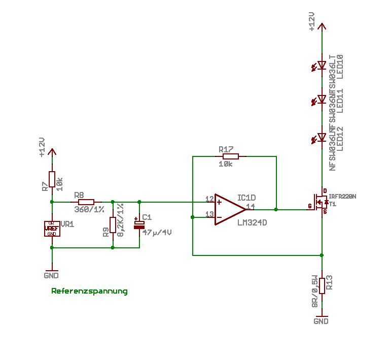

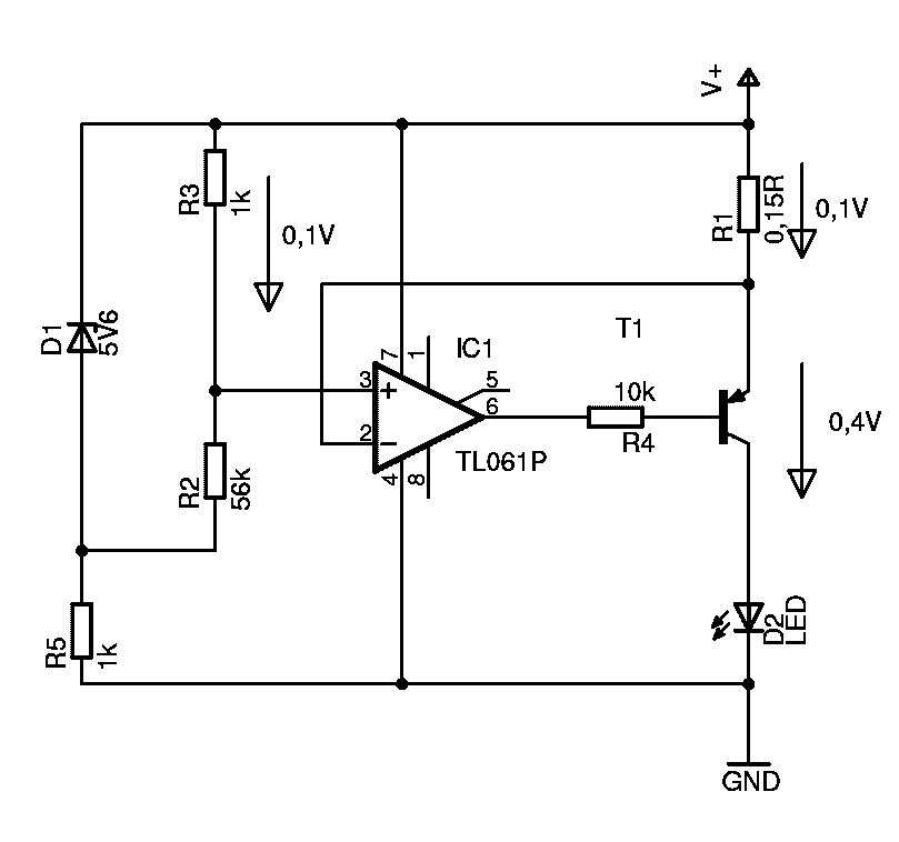

von Christoph Kessler (db1uq) (Gast)
Ich hatte dieses Schaltbild schon mal hier irgendwo gezeigt, eine
Konstantstromquelle mit geringem Spannungsabfall, hier für eine LED.
Der Strom muß ja nicht gesteuert werde, nur konstant bleiben, das geht
so einfacher als in Falks Schaltungslink.

von Michael (Gast)
Die Schaltung von Christoph kann man als Vorlage nehmen, wenn man sie
wie folgt abändert:
R1 = 2k2
T1 = BS250 (p-FET)
ZD = LM336-2,5
Spannungsteiler anpassen für 0,6mA über 2k2
OPAmp TLC271
Anderfalls sorgen die Offset-Drift des OPAmp, die Drift der ZD und die
Stromverstärkungsdrift des T1 für unstabile Verhältnisse.

von Christian S. (kriki)
@christoph:
Die Schaltung lag mir auch schon auf der Zunge, habs in PSPICE
simuliert, hat super ausgeschaut, leider allerdings bisweilen nur in der
Theorie. Beim Aufbau auf dem Steckbrett hingegen wars dann alles andere
als Konstant. Werd nochmals checken, obs mein Fehler war oder nicht.
Das ist ein TL061, weil der am Eingang bis zur Betriebsspannung hoch
funktuioniert, ein LM324 macht das nicht. Rail-to-rail wäre nicht nötig.
Die 0,1 uA zu 600 uA sind +/- 1/6000 sind schon strenge Fordxerungen,
dann sollten das schon Präzisionsbauteile sein.
Soooo ... hab nun meine Stromquelle gefunden.
Im groben und ganzen ist es die Schaltung von Christoph. Allerdings mit
der modifikation, dass beim Ausgang noch ein 10k Pull-Up moniert ist.
Funktioniert nicht nur in der Simulation sondern auch am Steckbrett.
Spannungsversorgung ist auf 3.5 V geschrumpft (wegen MAX8880) und
funktioniert. Als OPV dient ein OP284.
Simulation mit den Werten im Anhang.
Danke für eure Anregungen.
kapier ich nicht. Am inv. Eingang 1,250V, am nichtinv. 1,830V das ist
kein eingeschwungener Zustand.
von Michael (Gast)
Die Vref (1,25V) muß auf +V bezogen werden und nicht auf Masse !!!

@Christian:
Deine Stromquelle ist ja vom Prinzip her eine spannungsgeseuerte
Stromquelle. Die verwende ich ab Ströme von 1mA für LED-Testgeräte in
der Fertigung.
Die Drift hängt stark von der Stab. deiner Referenzspannung (1,25V)ab.
Was für eine Ref. verwendest Du oder möchtest Du verwenden?
Die Spannung am nichtinv. müsste sich doch auch am  inv. Eingang
einstellen!?
Wie können sich 1,83V einstellen?
