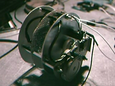

von Charles H. (scientificum)
Genau an einem ähnlichen Problem stand ich letztes Jahr auch noch und
bin nicht wirklich weitergekommen... Angehängt sind die Bilder des
Prototyps meines per Schrittmotor gesteuerten Drehzahlmessers. Das
Getriebe und den Motor habe ich aus einem alten Faxgerät, es hat eine
sehr ungerade übersetzung von 6,8856... Die Nullstellung wird mit einer
Gabellichtschranke und einem Forex-Finger abgeglichen, der Zeiger wird
dann von Hand auf die "0" der Skala gedreht...
Als externe Elektronik habe ich folgendes Konzept verfolgt:
Ein ATmega128 (mit TCP-IP Stack von Uli Radig) ist an einem ENC28J60
angehängt und empfängt die Daten per UDP. Diese werden dann weiter per
I2C an die einzelnen Instrumente weitergeleitet. So kann man bequem
"Cluster" bilden, die dann jeh nach Rechenleistung und Sensor-/Aktorik
gleichmäßig ausgelastet sind.
Erste Versuche habe ich mit X-Plane gemacht, weil da die Daten quasi
"von Haus" zur Verfügung gestellt werden, die Doku zu dem Thema sieht
sehr gut aus.
Beim Rennspiel habe ich rFactor und da sieht es schlechter aus. Mit
X-Simulator habe ich es dann geschafft: der Force-Sender schickt alle
relevanten Daten als etwa 850 Byte großes "Datentelegramm" an den
ATmega128 auch per UDP...
Leider ist irgendwie bei rFactor die Verzögerung zwischen bspw. Sound
und am Drehzahlmesser angezeigten Werte recht groß. Ok, ist auch
bestimmt noch um einiges optimierbar, dennoch finde ich es extrem.
Ein anderes Problem ist das tickern des Zeigers. Der Schrittmotor hat 96
Schritte, macht dann rund 661 Schritte für eine ganze Umdrehung also
etwas weniger als zwei Schritte pro Grad. Ich finde das zu wenig,
allerdings hat sich gezeigt, daß eine zu große Übersetzung auch zu
Problemen führt, Schrittverluste, etc... Aber das hängt natürlich auch
vom Instrument ab, Drehzahl beim Auto ist recht schwer, Kursanzeiger
Flugzeug wieder easy...
Bref - das ist kein Honigschlecken. So einfach Einkaufen kann man das
Zeug nicht, ist schon alles speziell für den verwendeten Typ Instrument
abhängig und wie sie angesteuert wird.
Achja, die Eingabegeräte sind IMHO das geringste Problem, wenn Du einen
wirklich interessanten Simulator bauen willst, halte ich die analoge
Ausgabge für viel wichtiger. Obwohl ich schon ein sehr gutes Lenkrad zum
Fahren benutze, fehlt bspw. das Feedback in den Pedalen... Nur mal so.
Trotzdem, wenn Du mehr wissen willst, kann ich Dir gerne meine
Erfahrungen mitteilen...
